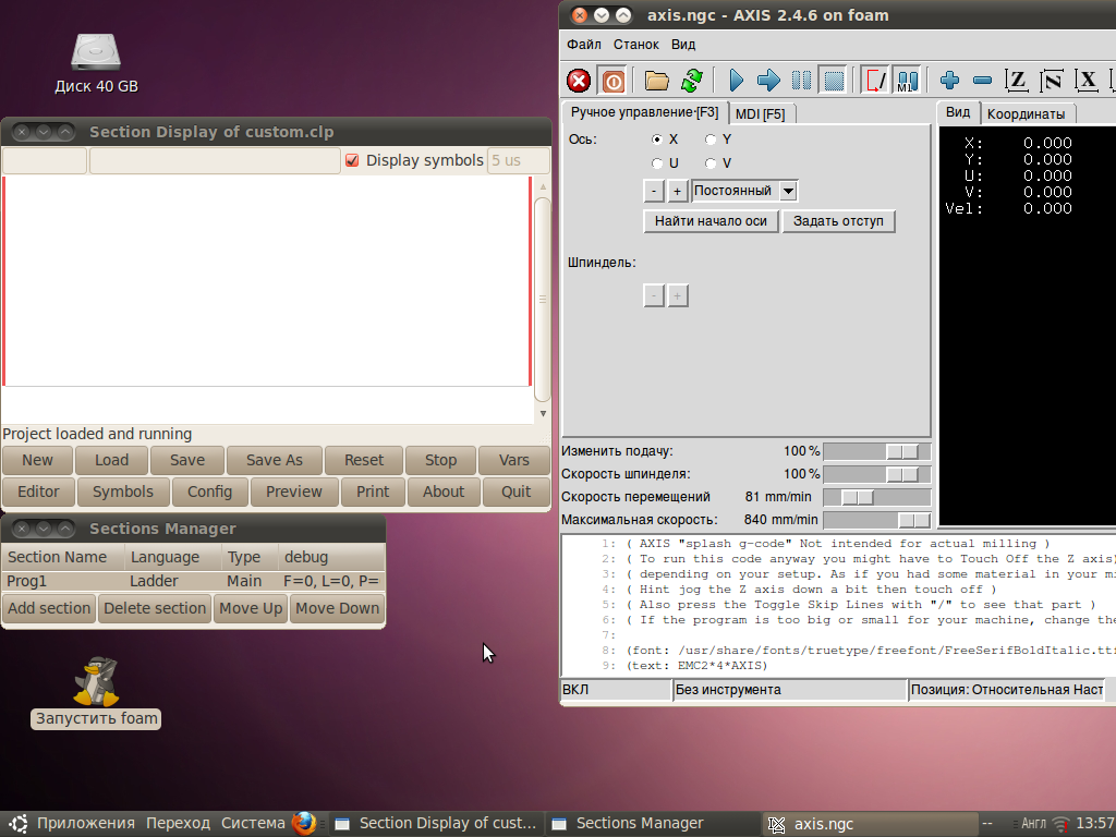

Nick писал(а):Кто-нибудь знает, как можно получить diff между двумя различными commit чере веб интерфейс git?
Вообще-то гуру у нас ты :)
Что это такое section diplay section manager и как его использовать (на рисунке)
Снимок.png (3199 просмотров) <a class='original' href='./download/file.php?id=5028&mode=view' target=_blank>Загрузить оригинал (251.11 КБ)</a>
