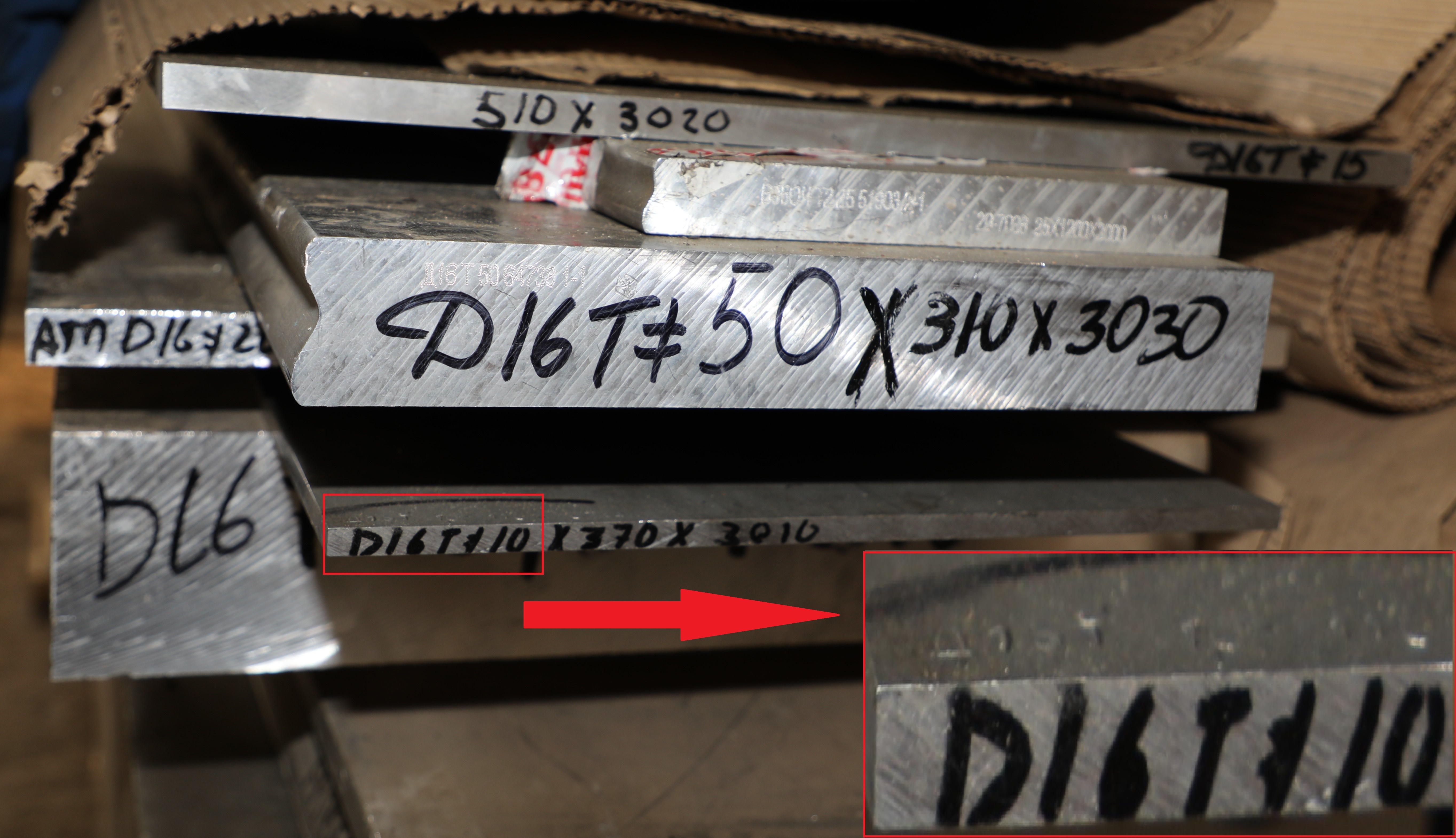

Spigel писал(а):Я писал на плиту 10 мм
Это лист.
Вот он, например, Д16Т, не Д16АТ! Без плакировки. 380+НДС+ отрезка примерно 500р с НДС поперёк.
Кстати, цвет видно: у калёного материала без плакировки тёмный--тёмно-зеленоватый оттенок.

Spigel писал(а):Пусть будет лист, это не меняет смысла того комментария про цену материала
Плиты по 350-400 с НДС. С отрезкой.
Листы Д16АТ примерно на 5-10% дешевле. Цены указал на листы с АТП.
