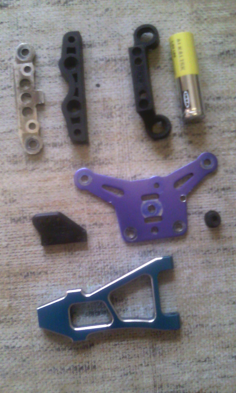

IMG_20170224_135606.jpg (4378 просмотров) <a class='original' href='./download/file.php?id=104267&mode=view' target=_blank>Загрузить оригинал (218.12 КБ)</a>
Вот, к примеру, некоторые типы деталей, батарея АА для понимания размеров. Все их можно купить, ведь это запчасти от РУ автомоделей. Но мне надо аналогичные детали но другой формы или другого материала. Деталь вторая сверху мне нужна из алюминия, с овальными крайними отверстиями вместо круглых. В центре деталь мне так же нужна другой формы и толщк на 1мм. Нижняя мне нужна так же в другом виде, но уже не из металла, а из капролона. Аналоги этих деталей я делал своими руками, однако повторяемость и иногда симметричность не устраивает.
Темы по чпу обработке и станках я изучаю постепенно и осваиваю CAD программу в последние 2месяца. И если некоторые считаю "не сделал станок сам, тебе здесь не место" я больше могу сюда и не заходить.

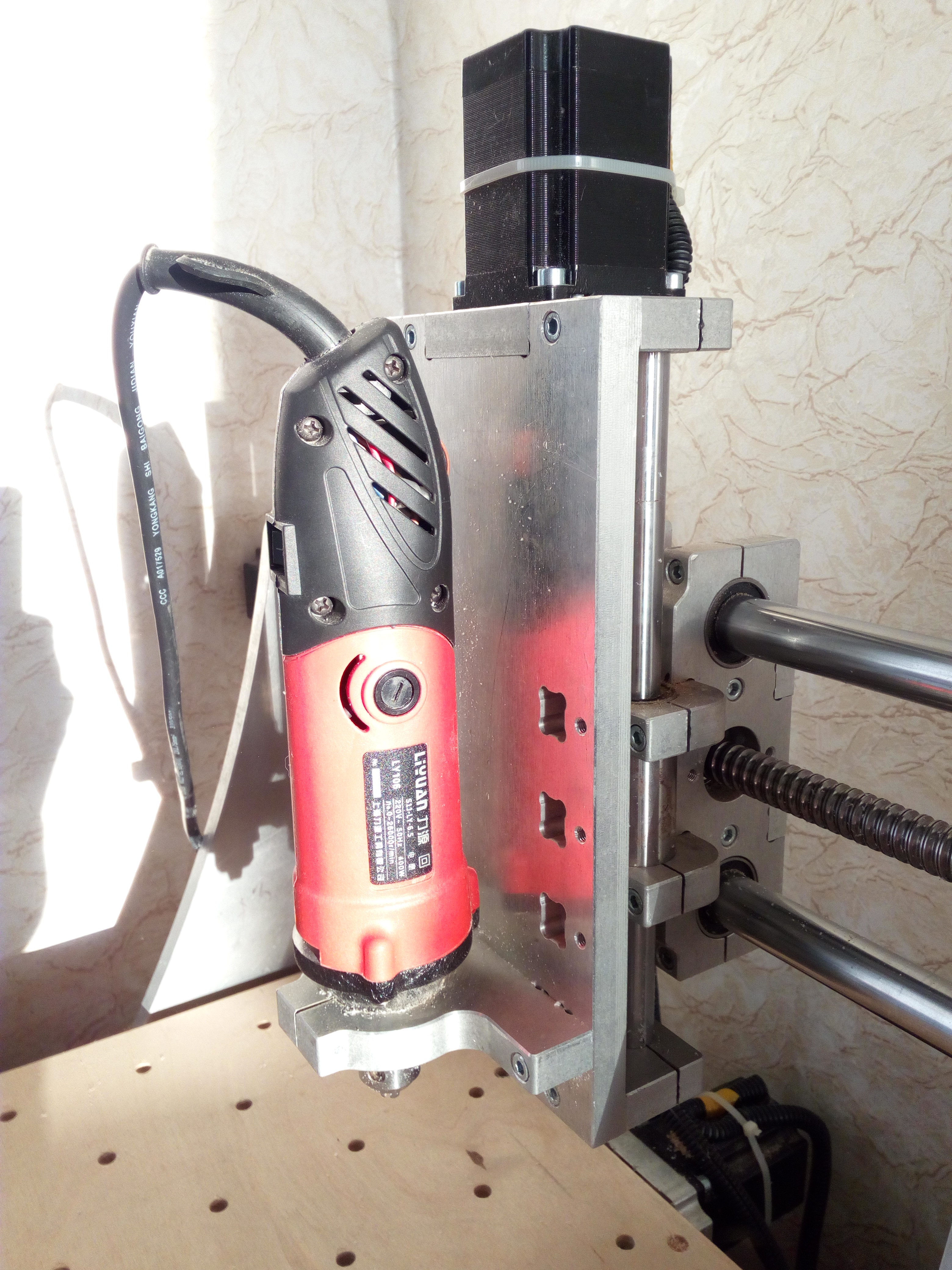

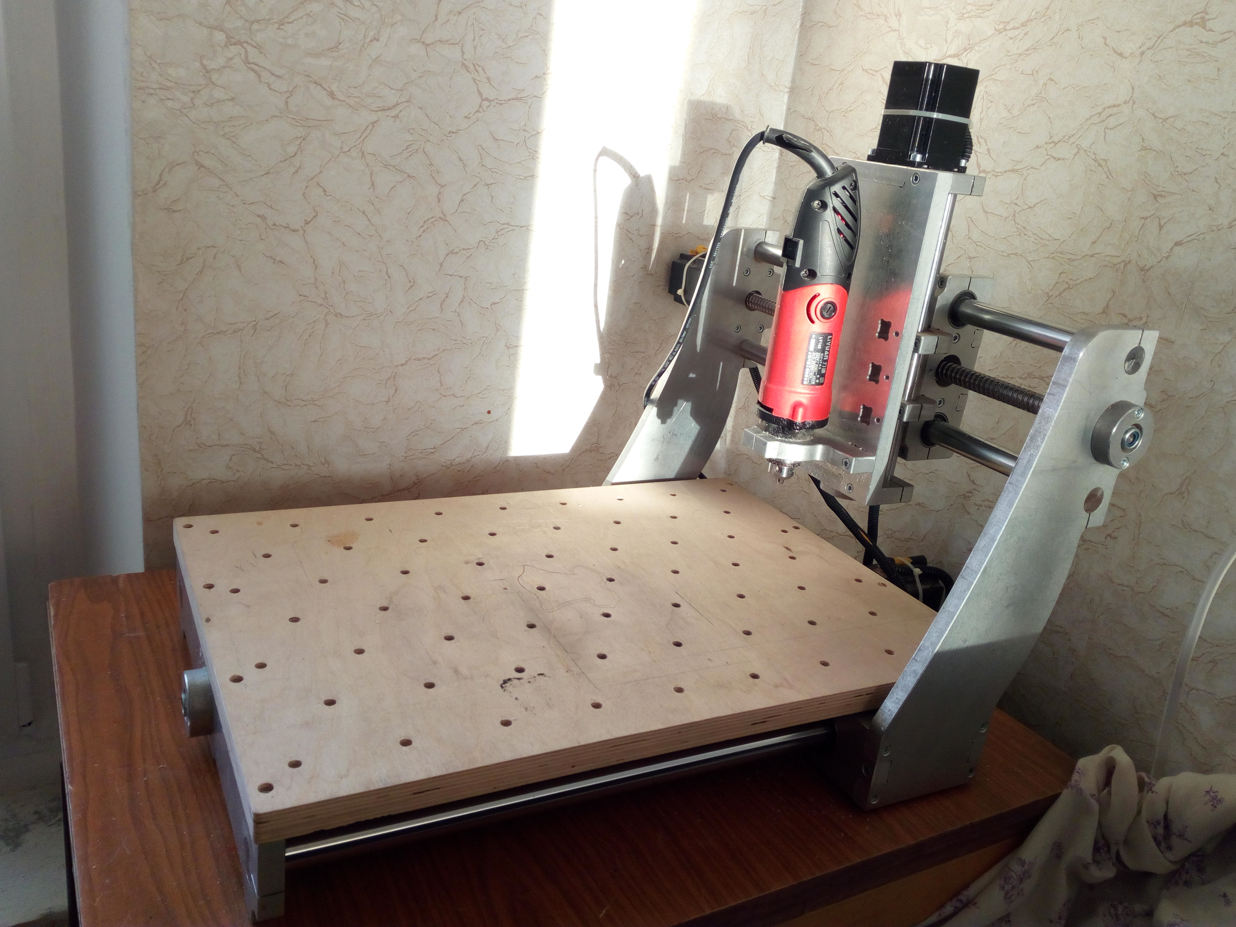

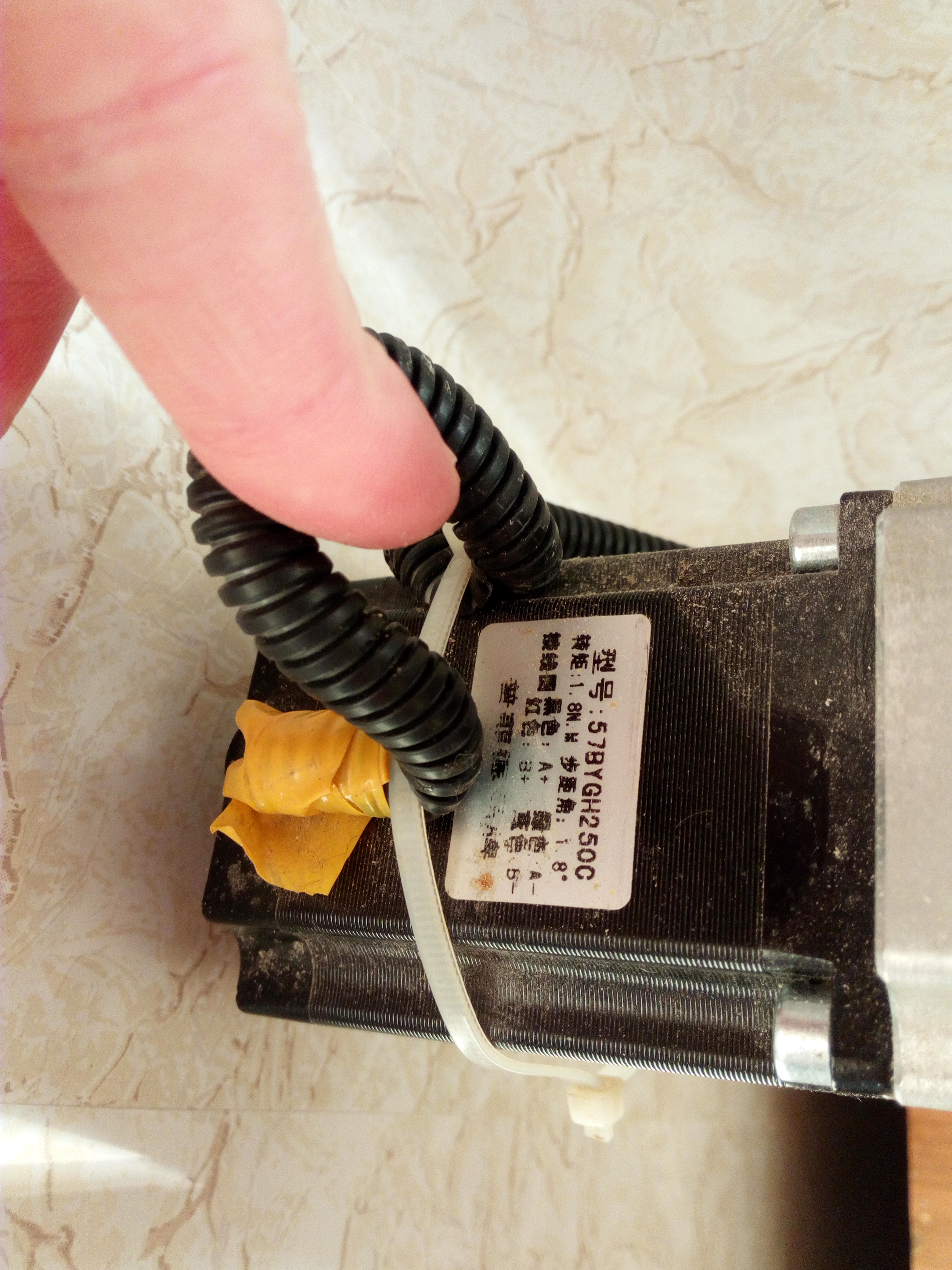

Пока изучаю матчасть и арткам с мачем (пришлось ранимировать свой старенький пк) на барахолке присмотрел ветроник а3 на валах с электроникой. Понятно что бу плюс на валах(хотя сам производитель тоже предложил станок на валах для моих нужд но не об этом...) подкупает что в сборе и все подключено :), по цене как собранная механика у производителя. Единственный недостаток что станочек почти за 1000 вёрст от меня.
Хотелось узнать на что обращать внимание по механике при покупке бу станка?
Комплект прижимов и стяжных болтов для фиксации заготовок на рабочем столе
Стол из березовой фанеры с отверстиями и гайками.
X SC25, линейные подшипники LM25LUU
X SC20, линейные подшипники LM20LUU
X SC16, линейные подшипники LM16LUU

Udjin
Сообщения: 2072
Репутация: 1248
Re: Выбор ЧПУ
Сообщение Udjin »
Арткам не подходит для ваших задач (исхожу из ваших деталек на фото).
Солид. Рино. Компас.
Знание Арткама пригодится, но Арткам - не инженерный пакет.
Станок.
Ломаться там нечему.
Обратить внимание на состояние валов, чтобы не было затёртостей.
Подшипники в опорах стоят очень вменяемых денег.
Шпиндель. Тот что стоит - сразу повесить на полочку, на гвоздик. Смотреть в сторону китайца от 800 ватт.
Последний раз редактировалось Udjin 15 мар 2017, 20:34, всего редактировалось 1 раз.
