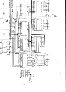

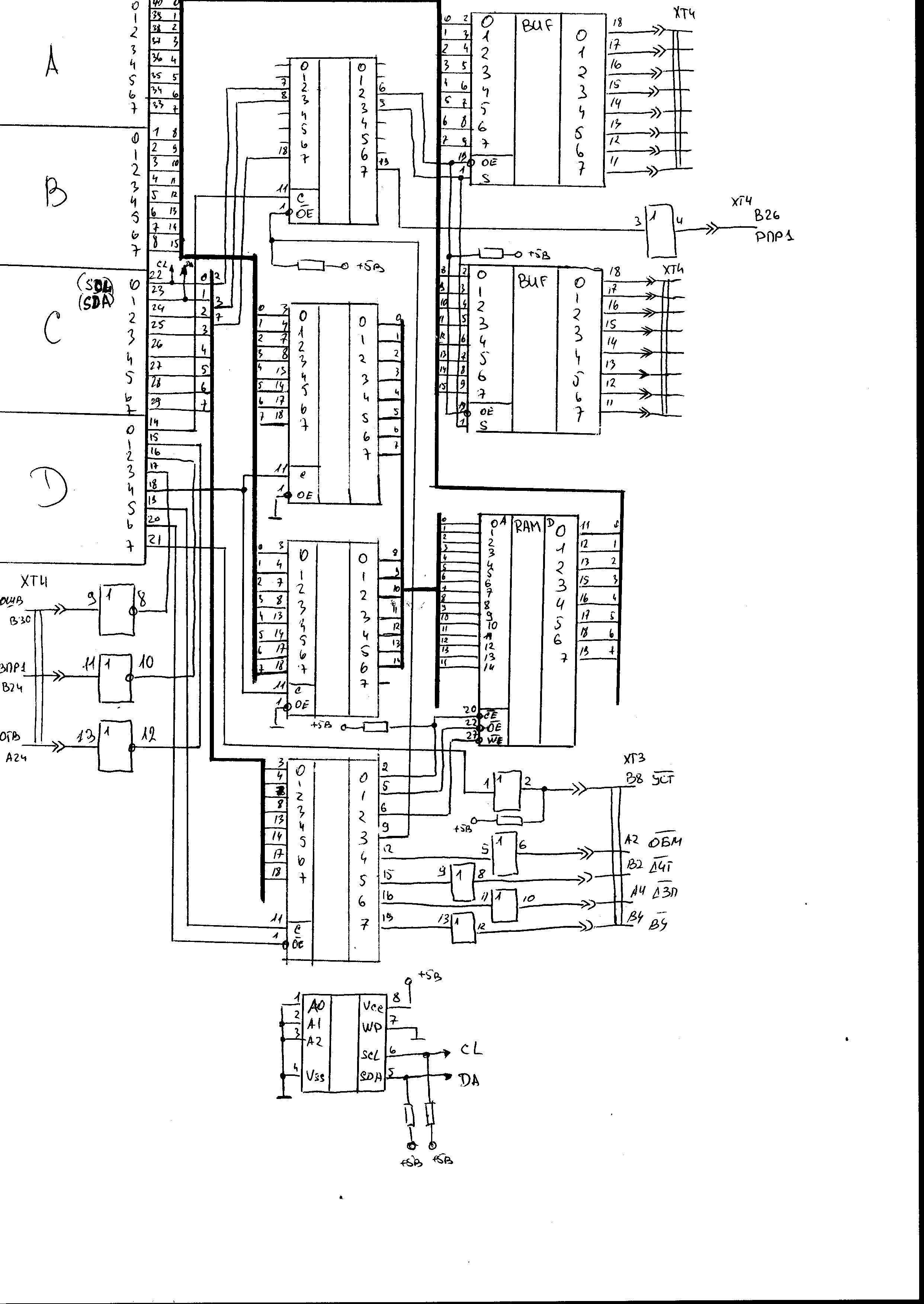

Ок, значит дела у меня щас такие:
Железка есть, которая подключается вместо процессора и озу. В начале программы чпу есть тесты команд процессора железка проходит все тесты. Затем включается основная программа, доходит до определённого места и глючит, но в рабочий режим не выходит. Нужно найти ошибку в работе эмулятора.
Все средства диагностики есть, кто будет помогать дам все схемы и прошивки.
Последнюю ошибку искал таким способом: Записывал в еепром адрес при каждом переходе программы не на следующий адрес в ориг проце и в эмуляторе. Сравнивал как они движутся по дампу - одну нашёл. Есть предложения как искать дальше....но не хватает немного времени в сутках!
Надо собрать пару железок и программатор. И отладить работу...
