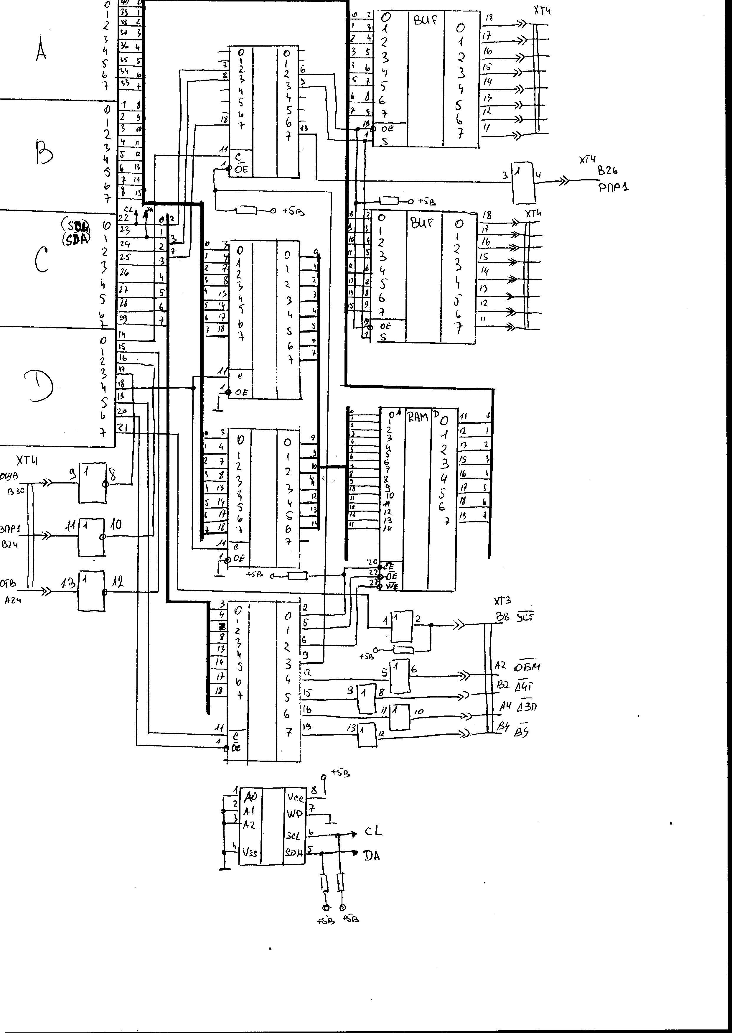

Ок, значит дела у меня щас такие:
Железка есть, которая подключается вместо процессора и озу. В начале программы чпу есть тесты команд процессора железка проходит все тесты. Затем включается основная программа, доходит до определённого места и глючит, но в рабочий режим не выходит. Нужно найти ошибку в работе эмулятора.
Все средства диагностики есть, кто будет помогать дам все схемы и прошивки.
Последнюю ошибку искал таким способом: Записывал в еепром адрес при каждом переходе программы не на следующий адрес в ориг проце и в эмуляторе. Сравнивал как они движутся по дампу - одну нашёл. Есть предложения как искать дальше....но не хватает немного времени в сутках!
Надо собрать пару железок и программатор. И отладить работу...

T00T писал(а): Записывал в еепром адрес при каждом переходе программы не на следующий адрес в ориг проце и в эмуляторе. Сравнивал как они движутся по дампу - одну нашёл.
получился файл 32кБ(примерно 2,5 секунды работы!!) состоящий из младших частей адресов переходов, в котором нужно разобраться во всех адрессах, и сравнивая два файла найти разницу. Но учитывая что процессоры асинхронные это очень не просто сделать!!!!
Это я для того на сколько не тривиальна задача

Так есть же инструменты для этого, тот же diff. Давай файлы, я попробую найти различия.

В файлах больше отличий чем сходств, но это из за того,что процессоры асинхронные(разная скорость работы процессоров), и в разные моменты и с разной длительностью нажимаешь кнопку отмены ошибки. По дампу нужно выяснять логику работы, а за тем выяснять разницу в логиках работы двух устройств. Всё очень не просто, надо вникнуть в задачу. У тебя НЦ-31 нету наверно?

Ну это то я понимаю. И еще я так понял, что ты написал эмулятор проца, и теперь проводишь его отладку?

Да всё верно, просто это очень сложно - всё вроде работает, но где то затыкается
Ну так выкладывайте! Только не прошивки, а содержимое ПЗУ стойки и исходники эмулятора.

Кое что
Disa.7z
это кусок дизас. дамп, по крайней мере там где проц работает до перехода в рабочий режим
