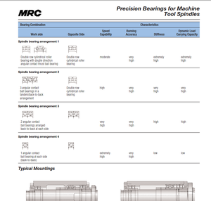

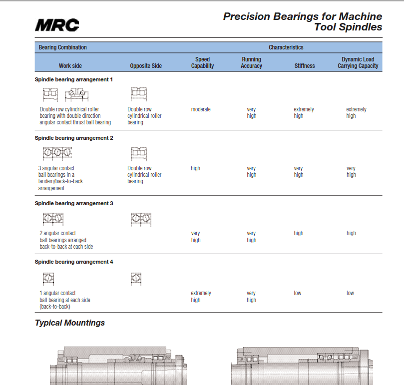

Redmn
Сообщения: 851
Репутация: 1207
Настоящее имя: Иван
Откуда: Украина, Запорожье
Re: Маленький токарный шпинделек своими руками
Сообщение Redmn »
ukr-sasha писал(а):упорно-радиальный регулировке не поддаётся?
Да. Ресурса подшипника в нашей компоновке хватит на десятки тысяч часов.
Преднатяг задан заводом-производителем.
ukr-sasha писал(а):И позвольте высказать сомнения по живучести выбранных подшипников на 9000 оборотов.
4500 максимум
При правильной установке и смазке не вижу проблем гонять его вплоть до максимальных для оснастки оборотов.
По каталогу 8500, в реале думаю 4500-6000 максимум будет работать.
Для меня намного важнее жесткость, поэтому и выбрана эта схема, из предложенных тем же каталогом СКФ вариантов она самая жесткая и точная.
1.png (4126 просмотров) <a class='original' href='./download/file.php?id=102712&mode=view' target=_blank>Загрузить оригинал (141.14 КБ)</a>
ukr-sasha
Сообщения: 3343
Репутация: 2181
Откуда: Киев, Украина
Сообщение ukr-sasha »
Если ориентируетесь на 4500, тогда согласен.
Могу порекомендовать ещё добавить дистанционное кольцо между упорно-радиальным подшипником и гайкой.
Чтобы гайка не могла перекосить обойму подшипника.
Кстати, она на ваших схемах скф есть.
П.С. Ваша схема на стр21 документа fag, и там пишут про обороты 2200. Лично я бы ориентировался на схему на стр23 , как более скоростную. ИМХО
П.П.С. Лично сталкивался со станками 24к40, у которых шпиндели собраны по вашей схеме. Уже после 3000 об/мин ощутимо грелись с консистентной смазкой.
