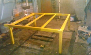

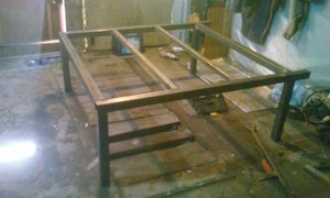

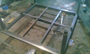

Доброго времени суток форумчане!!!
Вот и настал тот день,когда приехала механика:
цилиндрические рельсы 16 диаметр,ШВП на х поставлю 16 диаметр,на у 20.
Сегодня со знакомым сварщиком замутили вот такой вот каркас (труба 60х60)!!!
Послезавтра прикручу всю механику,начну проектировать портал.

Я правильно рассмотрел ,что у вас портал будет двигаться одной ШВП по центру ? Скажите пожалуйста ширину портала ?

Рано покрасил свой каркас. Его нужно будет ещё доделывать.

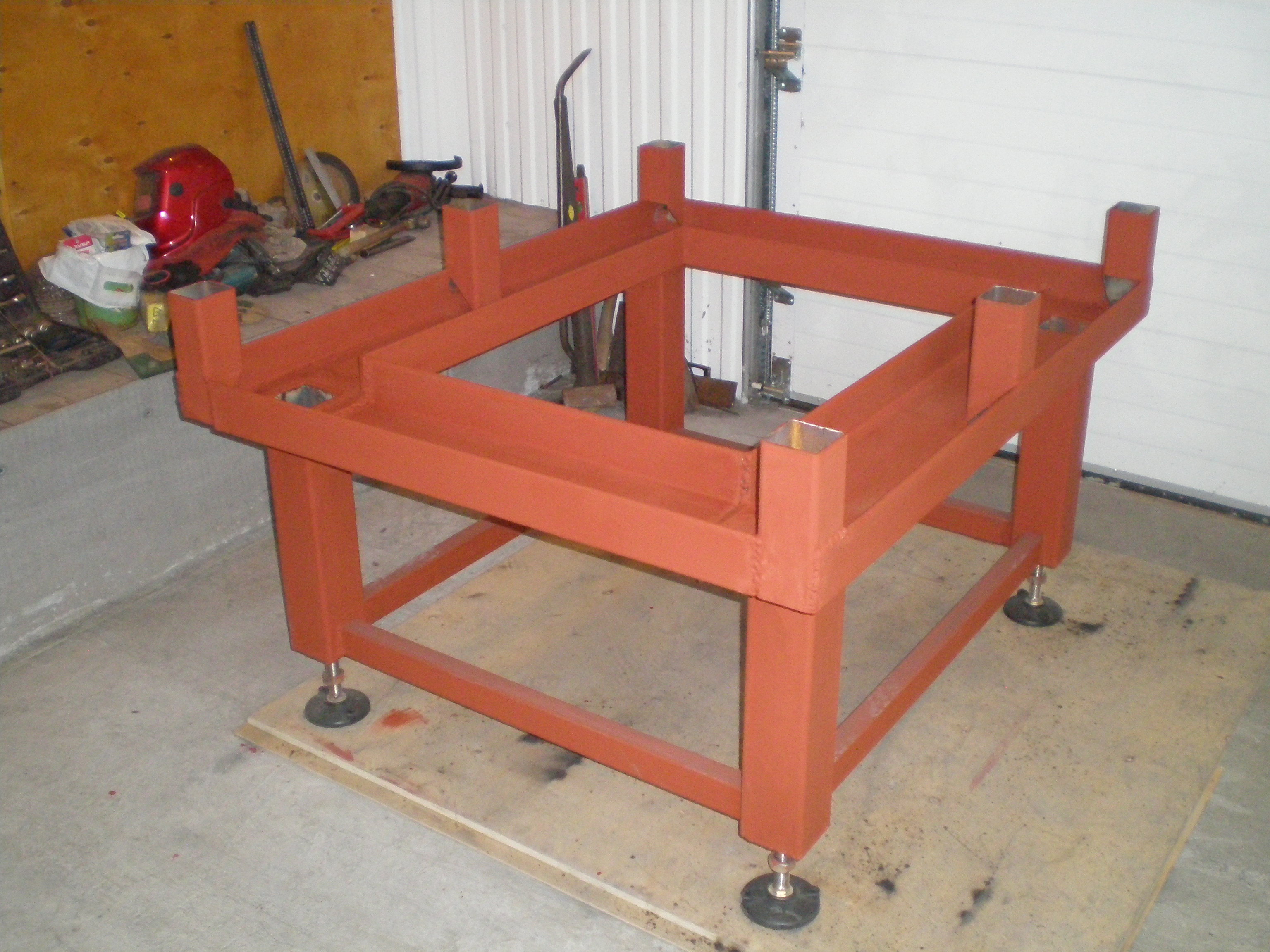

Тоже сварил каркас прошлой зимой. Поле подобное.
Ноги 100*100*5, верх швеллер 24 см.
Потом залил бетоном, наварил укосины. Приварил флянцы, прикрутил металлопрофиль 80*80*4,5 (залитый бетоном).
Установил на них SBR.
Сейчас смотрю на него и мысли такие:
-Блин, не эстетично все это.
-Обвязка дохлая, тонковато.
-И вообще какой-то страшненький станок получается.
Так я это к тому, что варить основание с трубы 100*100*5 минимум.
Посмотри на заводские станки. (Фрезерюга как то примеры выкладывал.)
P1010005.JPG (2198 просмотров) <a class='original' href='./download/file.php?id=107925&sid=956eadca4cd2f10a1d8c8b2bab17ddfd&mode=view' target=_blank>Загрузить оригинал (1.11 МБ)</a>
Молотком по углу ударь, он задрожит весь как осиновый лист.
И одно швп ставят на поле до 600 мм шириной. А у тебя 1200 мм.
Перекашивать будет когда обрабатывать на краю будешь.
