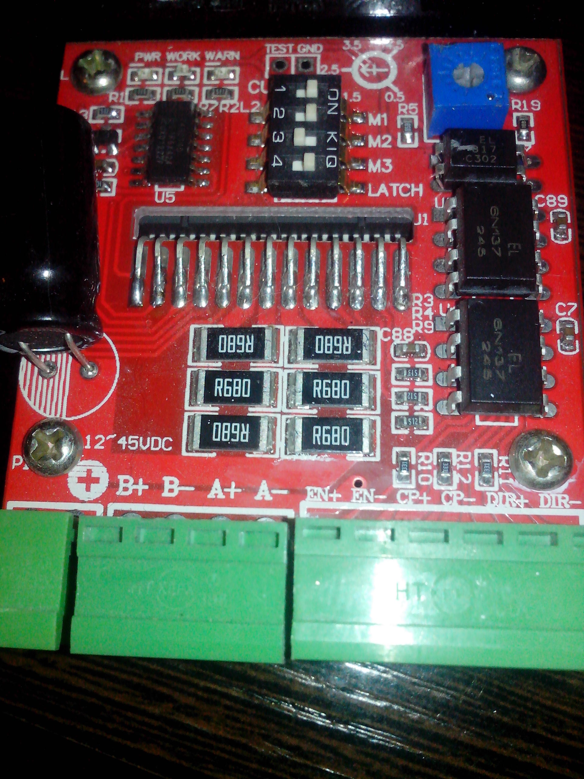

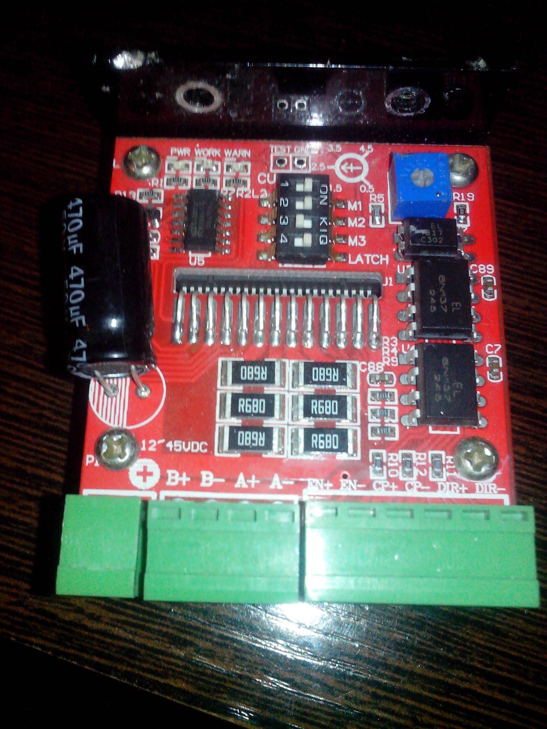

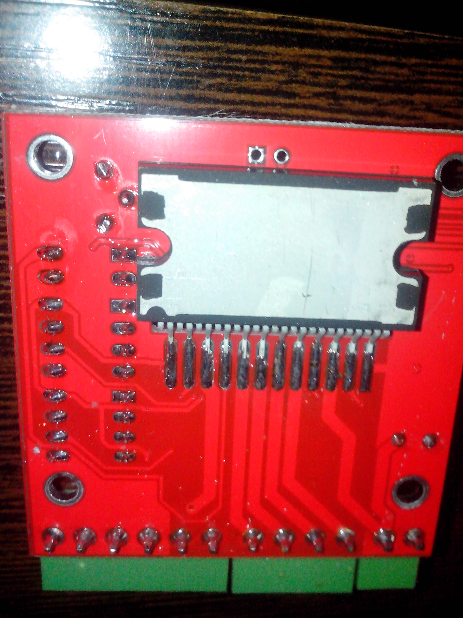

Ударился осью - не двигается ось Z . Чинится , нет ?

я думаю что что то силовое - ведь сигнал на шд приходит , двигатель шумит ведь , а не вращается . Только где копать я к сожалению не знаю . Тестер есть зато :wik: . Внешних горелостей не выявил - смотрел аж под лупой .
Мой драйвер (1).jpg (2056 просмотров) <a class='original' href='./download/file.php?id=100005&mode=view' target=_blank>Загрузить оригинал (668.5 КБ)</a>
Мой драйвер (2).jpg (2056 просмотров) <a class='original' href='./download/file.php?id=100006&mode=view' target=_blank>Загрузить оригинал (764.48 КБ)</a>
Мой драйвер (3).jpg (2056 просмотров) <a class='original' href='./download/file.php?id=100007&mode=view' target=_blank>Загрузить оригинал (747.61 КБ)</a>

Если сразу никто не поставил диагноз точно, значит требуется квалифицированная очная диагностика с тыканием осциллографом. А это никак не 250 рублей.

проще ведь купить новую микруху да заменить её.

lkbyysq писал(а):Этот ток вызывает наведение тока в соседнем параллельно идущем проводнике.
Это же какая емкость образовалась от двух проводников длиною в 2 см и на расстоянии 1мм, при напряжении 24 вольта, чтобы шарахнуть соседний вход?
Внутри микросхемы расстояния между проводниками гораздо меньше, так при чем тут дорожки на плате? Не фантазируйте! Скорее всего просто пробило шунтирующий диод или транзистор.

Начни с питания микросхемы +5. Далее проверяй работу оптронов: на вход подаешь/снимаешь +5 вольт и смотришь на выходах. Далее по цепочке к TB6600.
