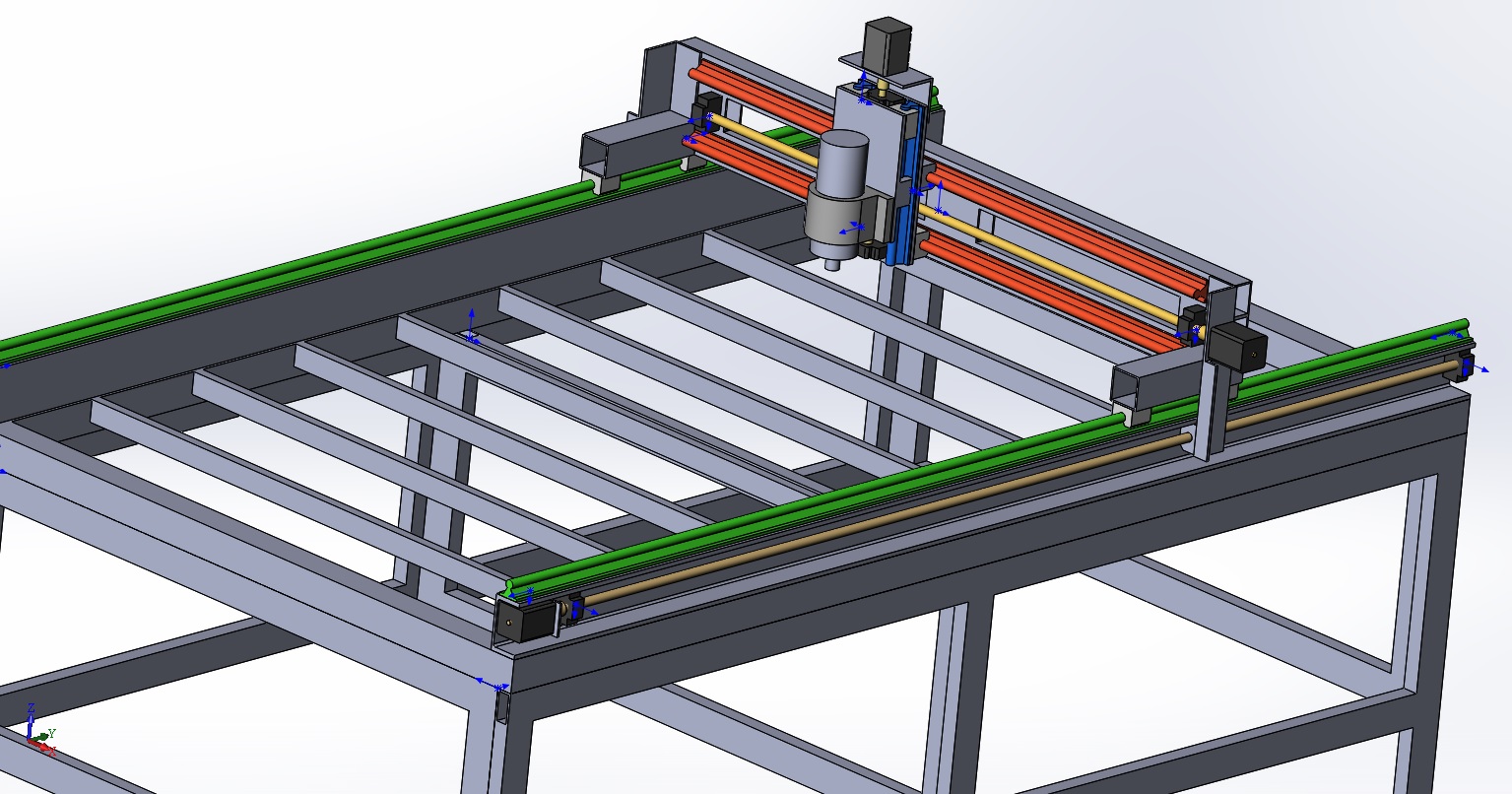

Решил опять изменить рабочую область станка. Теперь 1000х2000. Увеличить длину и уменьшить ширину. И швп поставлю. Гулять так гулять.

Не знаю какое ШВП взять. 1605 говорят провисает под собственным весом, тем более 2 метра. 2005 дорого. Или на Х поставить 1605, а на Y 2005?

На два метра надо ставить 2010
Сообщения: 2098
Re: Бюджетный ЧПУ фрезер по дереву 1000х2000х100
А почему не рейку? По точности она должна пройти вроде. Единственная проблема - редуктор. Но наверное можно взять ШД уже с редуктором.
Вращающуюся гайку надо ставить. Рейка зло.

Где бы её достать эту вращаюшуюся гайку. Сам такую я не сделаю.

Если не крутить слишком быстро на 2000мм вполне достаточно 2010 вала.

А если поставить 2005 и такую хрень: https://youtu.be/NWB6FAJCPhA?t=17s ?

А лучше 2010 и такую хрень, летать будет, у добрых китайцев нет разницы в цене между 2005 и 2010

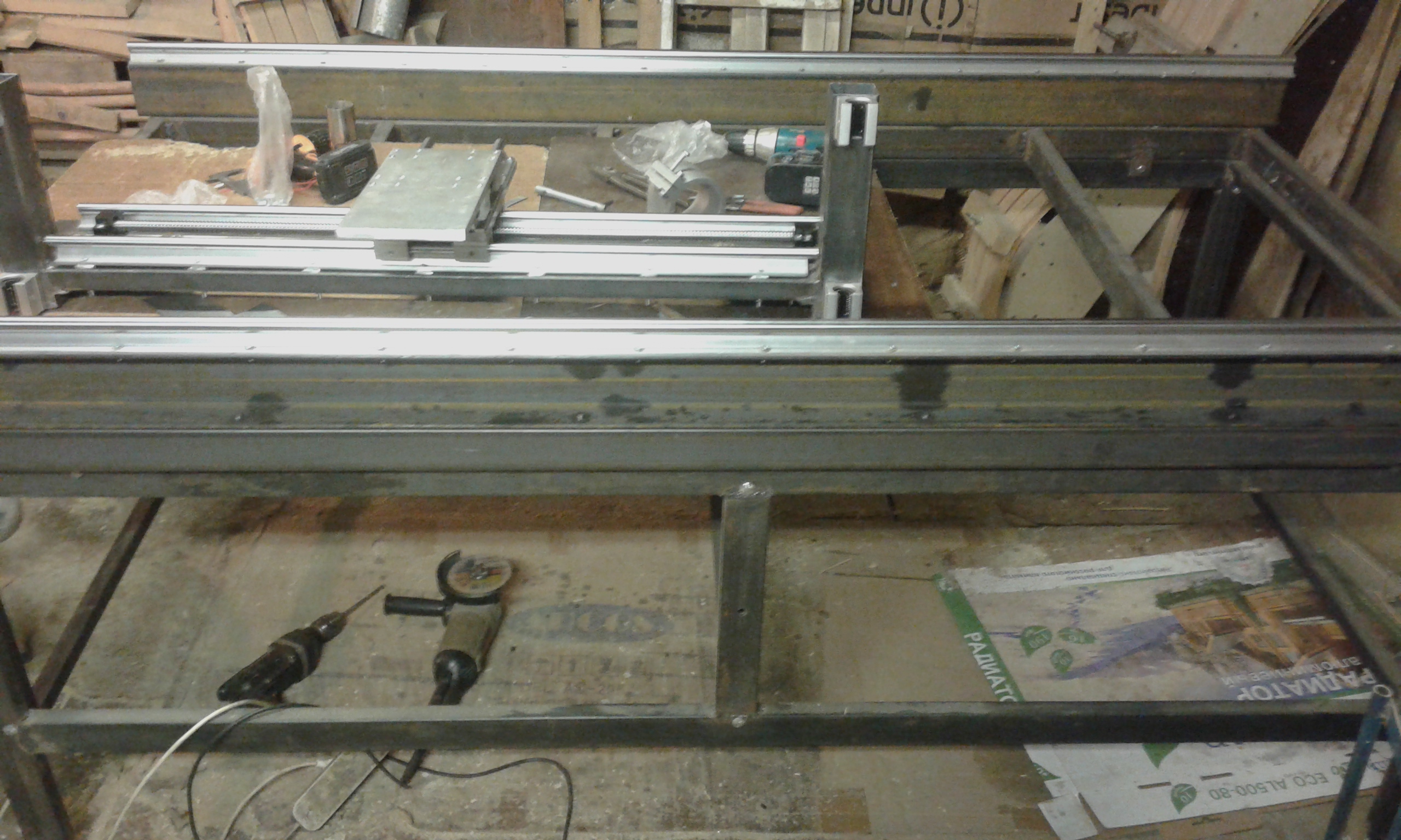

Купил железо, труба 60х30, 60х60, 30х30, швелер сотку. Нарезал в размер. Осталось варить научиться.
А вот идея со швелером так себе оказалась, боковые грани не параллельны, надо как-то всё ровнять. Или просто швелер такой у нас делают.

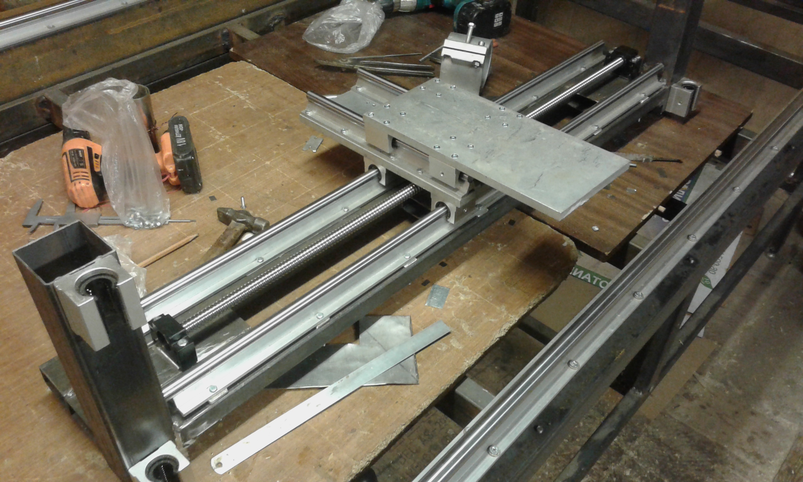

Вот что пока сделали. Сварено всё кривовато. Поэтому приходится подкладывать шайбы, прокладки и т.п. Лишь бы работало. Из фанеры ровнее было бы. Да что там из фанеры. Из соснового бруса. Сейчас ещё жду движки из Darxton. Зря я наверное заказал у них, уже пол месяца жду когда на склад завезут шаговики.
20170329_163842.jpg (4957 просмотров) <a class='original' href='./download/file.php?id=107490&mode=view' target=_blank>Загрузить оригинал (1.36 МБ)</a>
20170329_163900.jpg (4957 просмотров) <a class='original' href='./download/file.php?id=107491&mode=view' target=_blank>Загрузить оригинал (1.32 МБ)</a>
