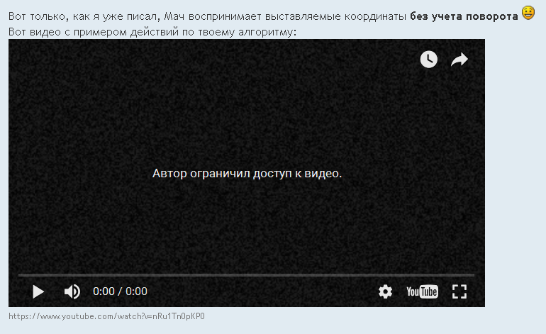

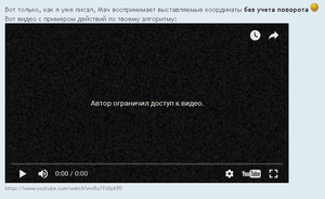

Вот только, как я уже писал, Мач воспринимает выставляемые координаты без учета поворотаСергей Саныч писал(а):- Присваиваем текущей точке, вокруг которой хотим повернуться, координаты 0, 0
- Поворачиваем СК на найденный угол вокруг этой точки
- Выставляем требуемые координаты этой точки в повернутой СК
Вот видео с примером действий по твоему алгоритму:
https://www.youtube.com/watch?v=nRu1Tn0pKP0
Кто объяснит логику происходящего?

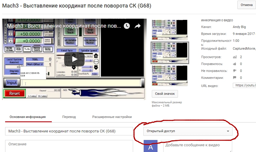

Re: Поворот координат G68 в Mach3
Может недообработалось?...
Попробуйте еще раз, у меня после выхода из аккаунта Гугла показывает нормально.

Сейчас увидел. Но так как с Мачем я не работаю, ничего умного, видимо, не подскажу.
Кстати, какие координаты отображены - текущей СК или станочные (G53)?

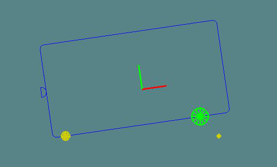

Я вот смотрю на этот G68 тоже.. ну ок когда поворот вокруг X0 Y0 все достаточно понятно все поворачивается вокруг одной точки. УП и MDI начинают работать в с новыми направлениями. DRO остается как был в машинных - ну а как иначе? а если поворот на 180 - и управление ручными перемещениями тоже реверсировать что ли? Да, едем по Х, а меняются и X и Y.
А вот что в случае поворота вокруг точки где X и Y не равны нулю.. вот МАЧ обнуляет.. а у меня другая загадка - ЧПУ не обнуляет точку поворота, но ноль СК остается там же где был, только поворачивается на заданный градус.. и вот это я не пойму - это такой замысел такой или косяк?
То есть СК была в центре прямоугольника, поворачиваем прямоугольник за угол и получаем СК уже не в центре прямоугольника. То есть если я хочу к детали привязаться - то 0 ее СК уже не там где был и .. что делать? и в чем смысл этой фичи?
Мне казалось что если уж поворачиваешь - то поворачивать нужно всё, всю картину, в том числе и точку СК в машинных координатах перемещать на новое место чтобы она на детали осталась там же, не? Это вот еще при большом угле бросается в глаза, что ноль теперь не в центре и возникает ахтунг . А при долях градуса запросто повернешь, потом привяжешься чуток мимо и будешь потом голову ломать - в чем же дело..
