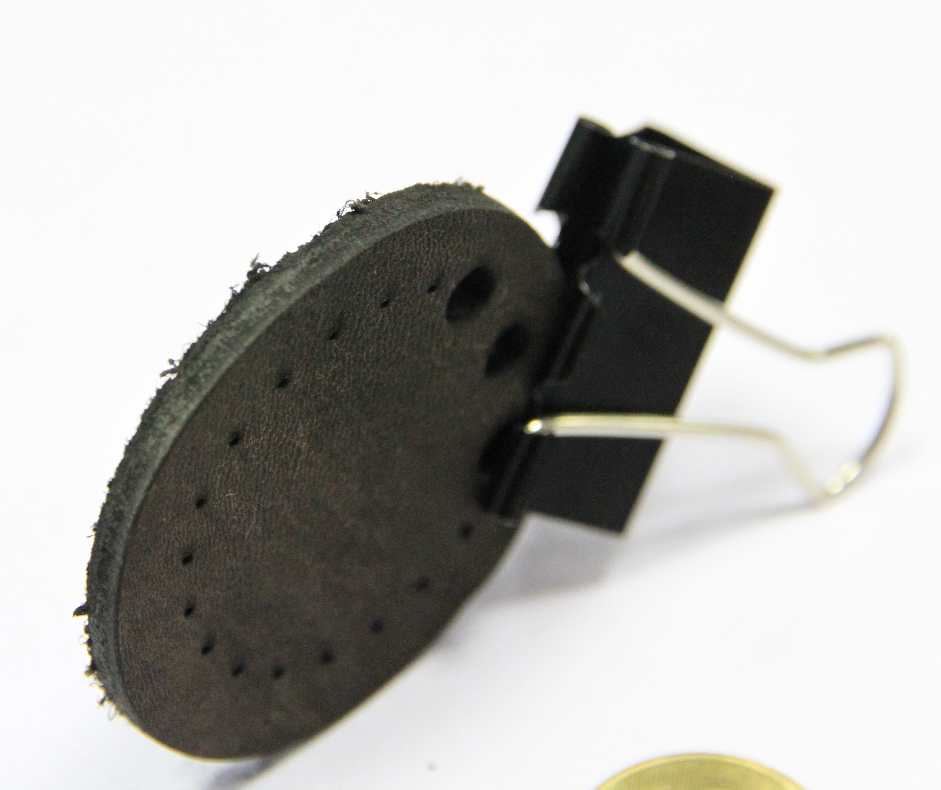

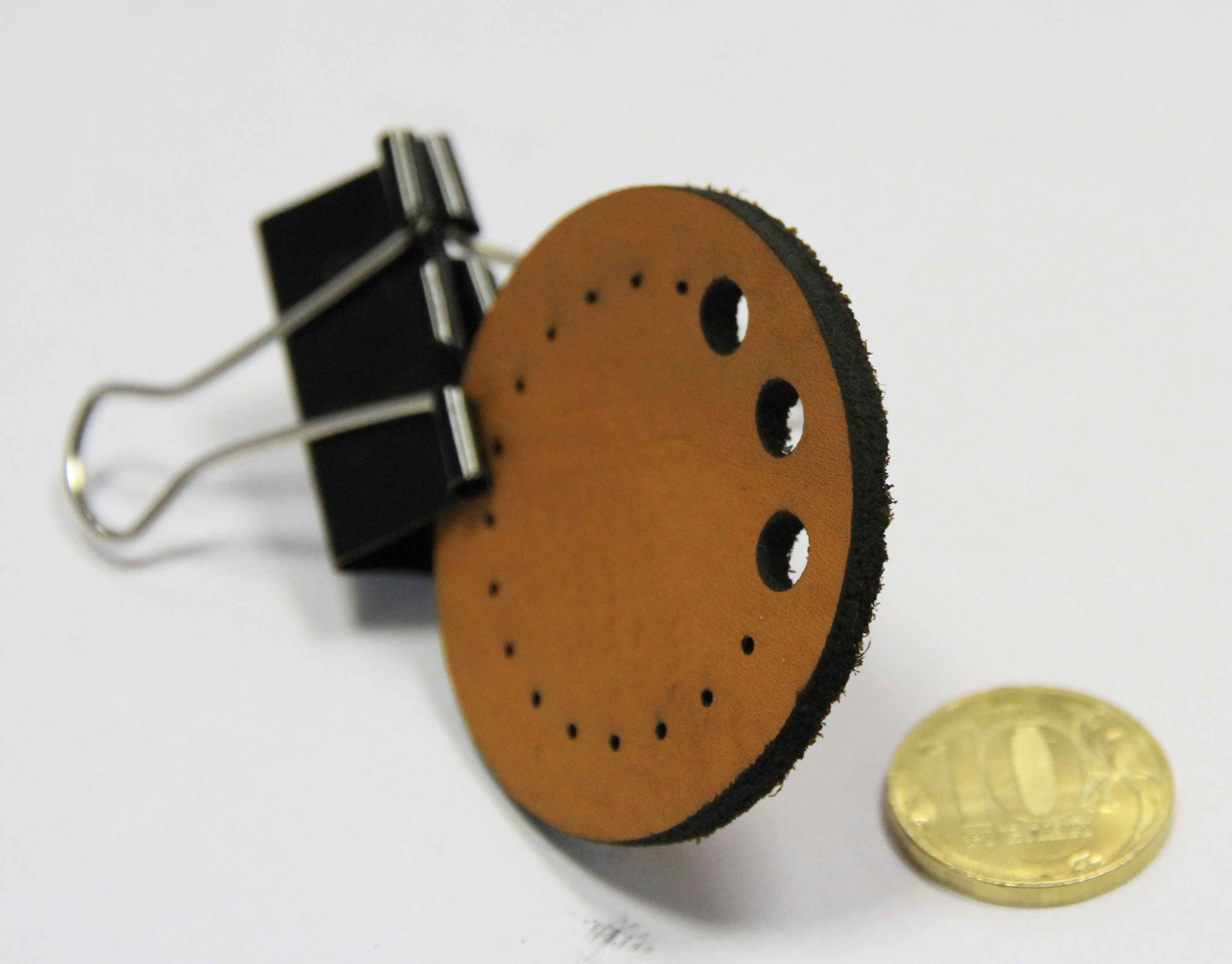

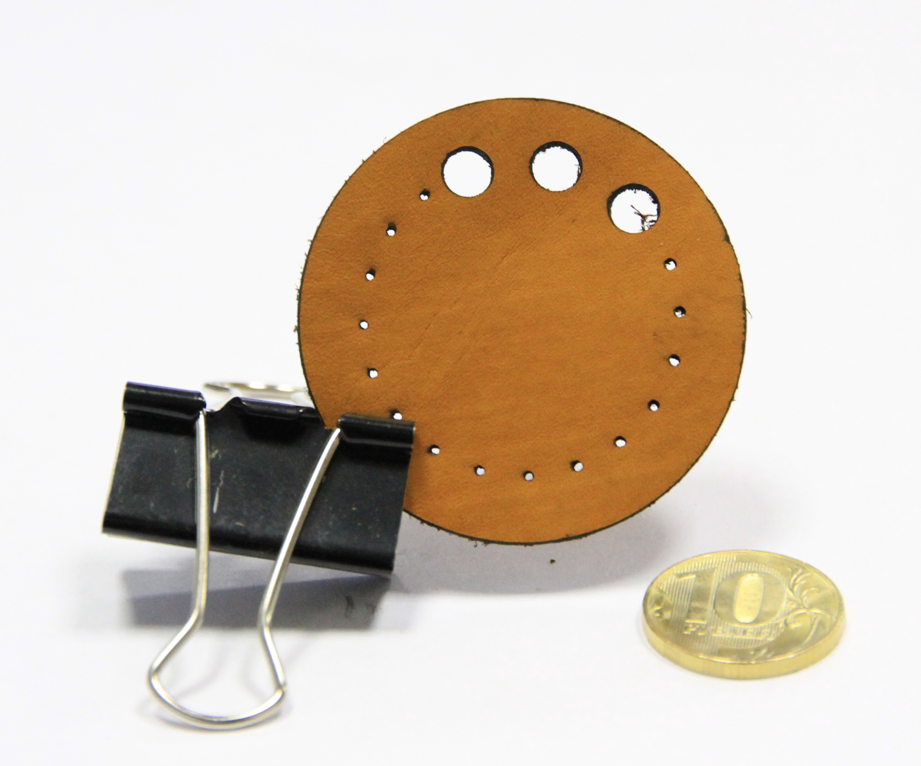

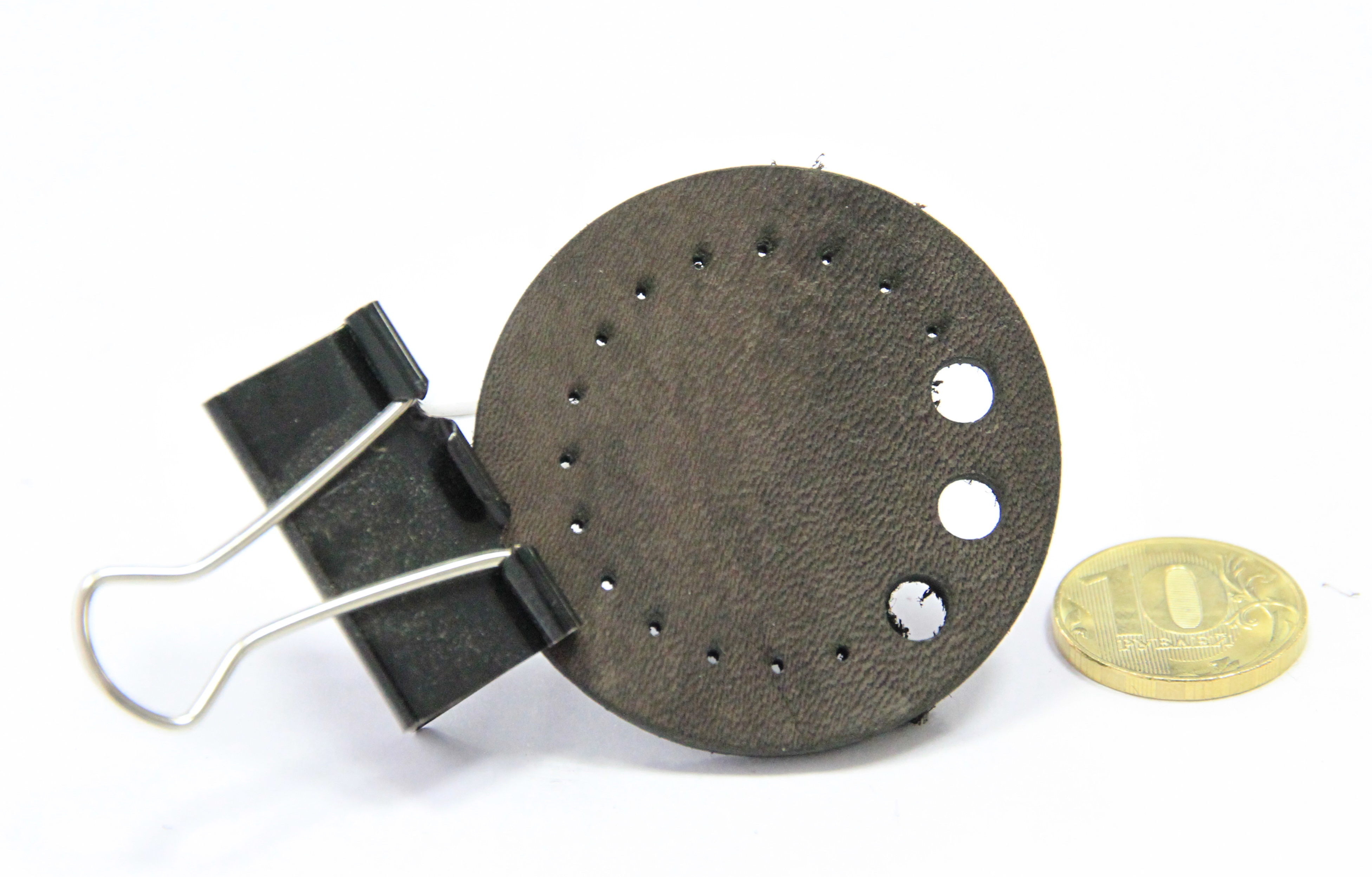

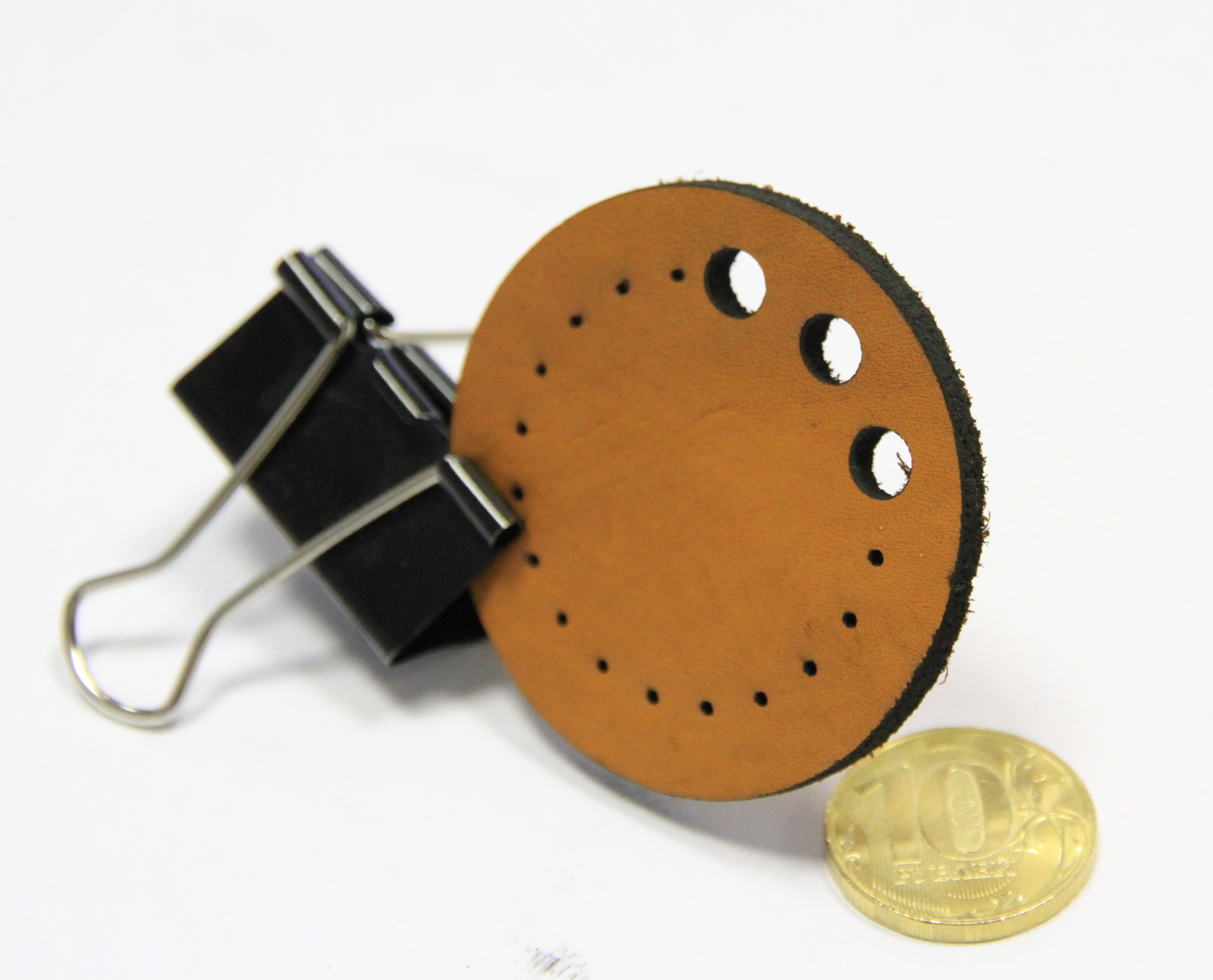

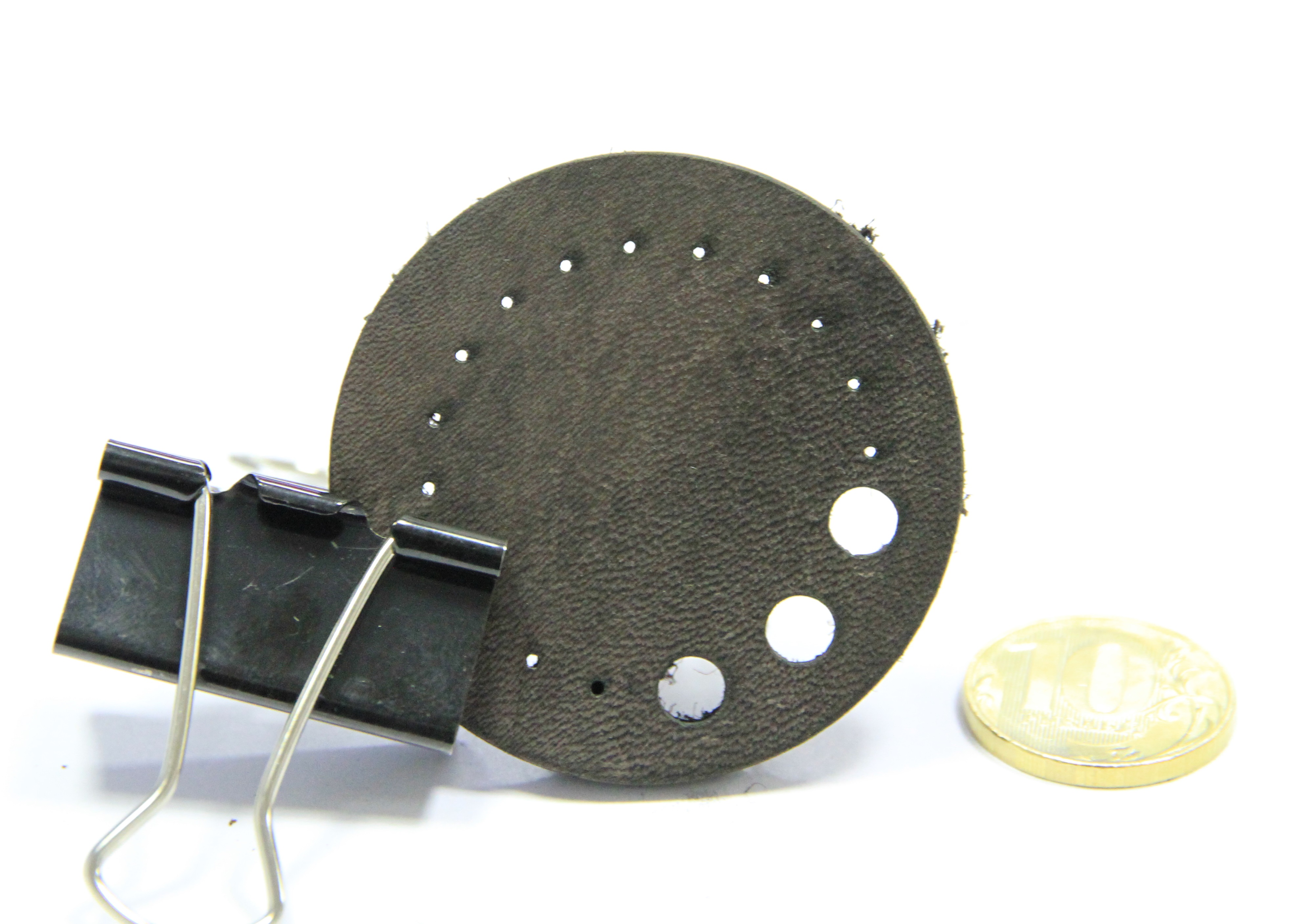

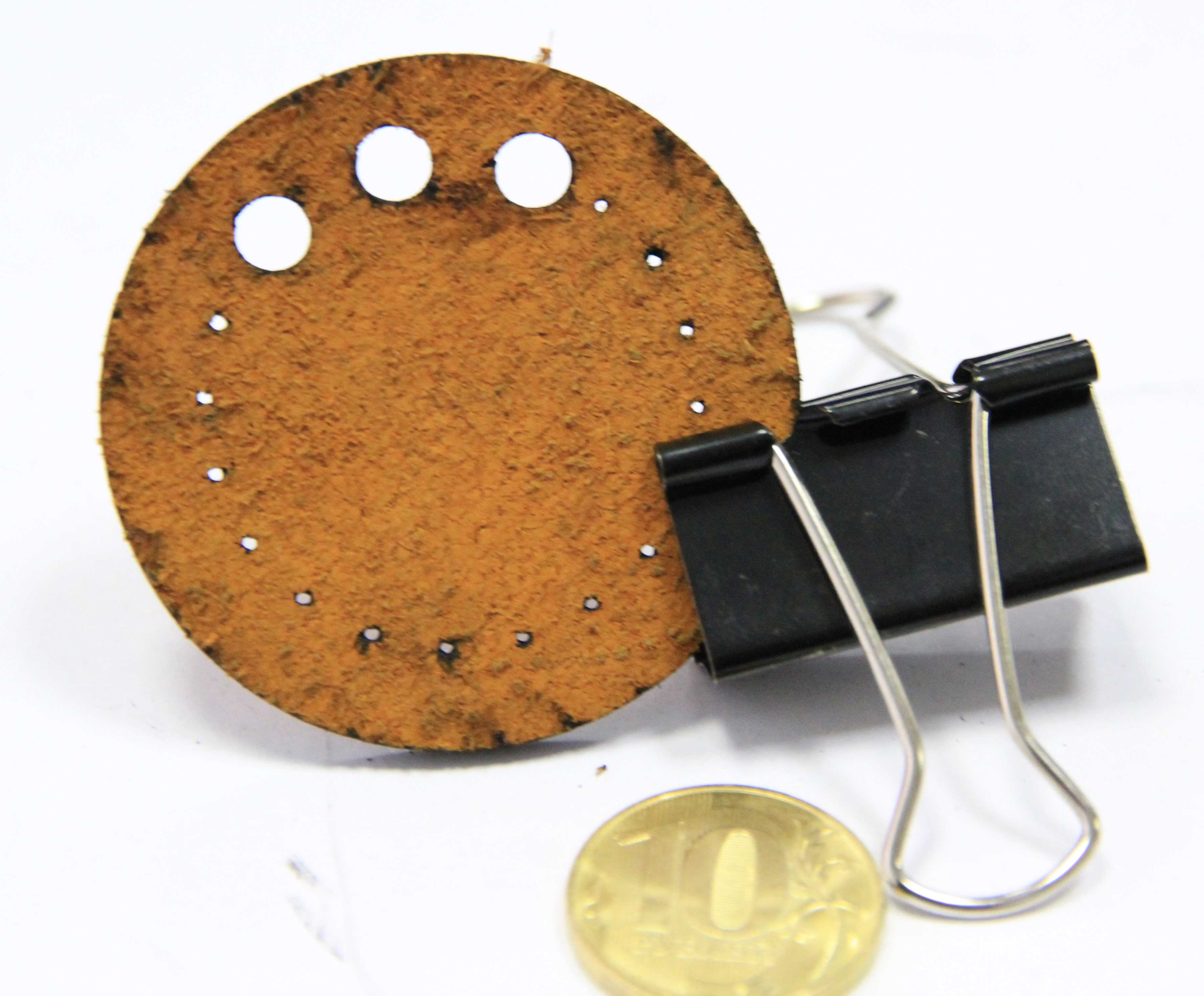

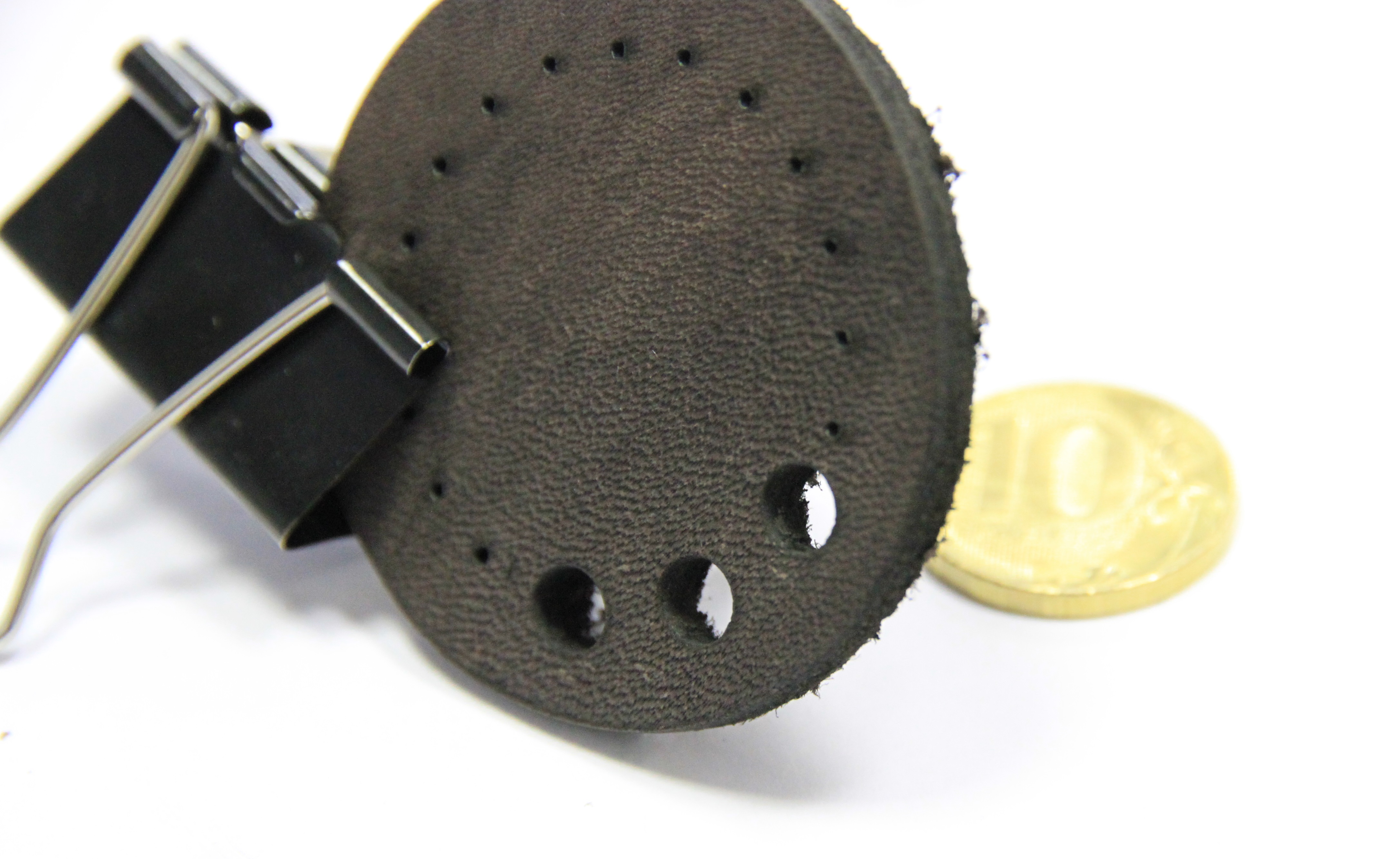

Как обещал фотографии реза кожи.
Рыжая кожа - 3 мм
Черная - 4 мм.
Есть подошвенная - 5 мм, но ее надо отрезать, да я думаю и так все понятно будет.
Кружок диаметром 50 мм.
Три отверстия по 5 мм.
Остальные от 1.0 мм до 0.5 мм
Резали "с лица".
кожа 5.jpg (4848 просмотров) <a class='original' href='./download/file.php?id=100268&mode=view' target=_blank>Загрузить оригинал (985.11 КБ)</a>
кожа 8.jpg (4848 просмотров) <a class='original' href='./download/file.php?id=100269&mode=view' target=_blank>Загрузить оригинал (1.59 МБ)</a>
кожа 11.jpg (4848 просмотров) <a class='original' href='./download/file.php?id=100270&mode=view' target=_blank>Загрузить оригинал (1.21 МБ)</a>
кожа 13.jpg (4848 просмотров) <a class='original' href='./download/file.php?id=100271&mode=view' target=_blank>Загрузить оригинал (1.19 МБ)</a>
кожа 16.jpg (4848 просмотров) <a class='original' href='./download/file.php?id=100272&mode=view' target=_blank>Загрузить оригинал (1.58 МБ)</a>
кожа 17.jpg (4848 просмотров) <a class='original' href='./download/file.php?id=100273&mode=view' target=_blank>Загрузить оригинал (1.27 МБ)</a>
кожа 18.jpg (4848 просмотров) <a class='original' href='./download/file.php?id=100274&mode=view' target=_blank>Загрузить оригинал (1.14 МБ)</a>
кожа 21.jpg (4848 просмотров) <a class='original' href='./download/file.php?id=100275&mode=view' target=_blank>Загрузить оригинал (1.19 МБ)</a>
кожа 120.jpg (4848 просмотров) <a class='original' href='./download/file.php?id=100276&mode=view' target=_blank>Загрузить оригинал (1.54 МБ)</a>
Мощность лазера примерно 200-250 Ватт.
Рез в один проход.
Воздуха много.
Кожа после резки воняет, но постепенно все меньше и меньше.
Если промыть и высушить - вони нет.
Если оставить полежать на несколько дней, то вони тоже не будет.
Рез обычный, то есть можно резать лучше))

kalinvick, спасибо огромное! Эти фотки для меня исчерпывающая информация!
Теперь всё наглядно и понятно.

Да, посовещавшись приняли именно такое решение, к сожалению. Проблема в светлой коже. Я понял, что для чёрной кожи лазер будет идеальным решением, но пока изделия из чёрной кожи составляют меньше 5% продукции.
Всем огомное спасибо за помощь, особенно kalinvick, который уберёг от необоснованых трат и роковой ошибки!
Я думаю, что время лазерного раскроя в нашем деле ещё наступит, вероятно через несколько лет. Тогда и попробую применить уже сформированые технологические решения.
