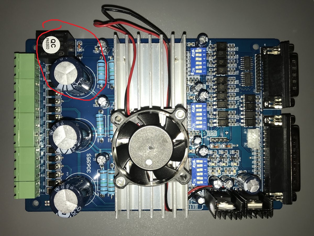

Re: Шаговый двигатель вращается в одну сторону.
микросхема не греется , греется двигатель и место на плате выделил красным.
А что именно? точнее не удалось определить?Евгений. писал(а):микросхема не греется , греется двигатель и место на плате выделил красным.
Пальчик положить.
Стесняюсь спросить, а чем питаем? Ток какой?

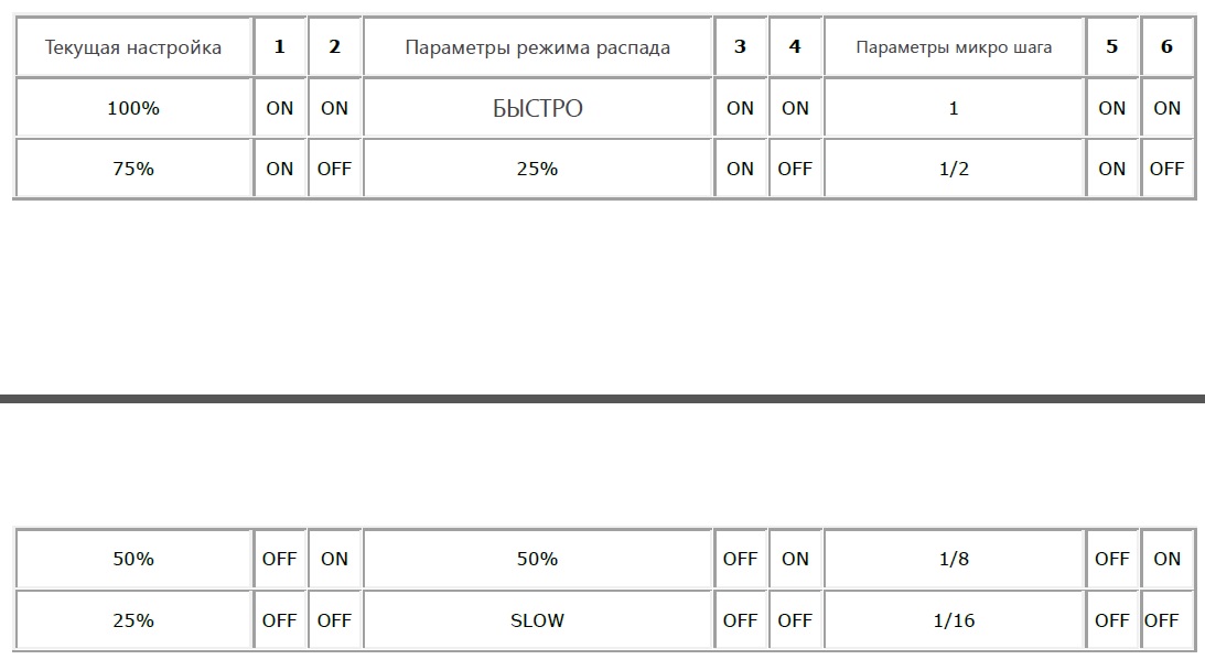

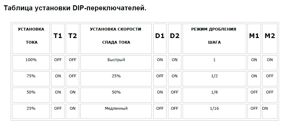

Положение перемычек для осей Z и XY отличаются. Что говорит мануал на плату?
Перемычки должны стоять одинаково, если движки одинаковыеMamont писал(а):Положение перемычек для осей Z и XY отличаются. Что говорит мануал на плату?
Перемычки только за ток отвечают? нельзя ими включить режим CW-CCW / Step-Dir ?

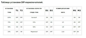

За ток, дробление шага и удержаниеMamont писал(а):Перемычки только за ток отвечают? нельзя ими включить режим CW-CCW / Step-Dir ?
Это на красную (то что было под рукой). вот синяя
