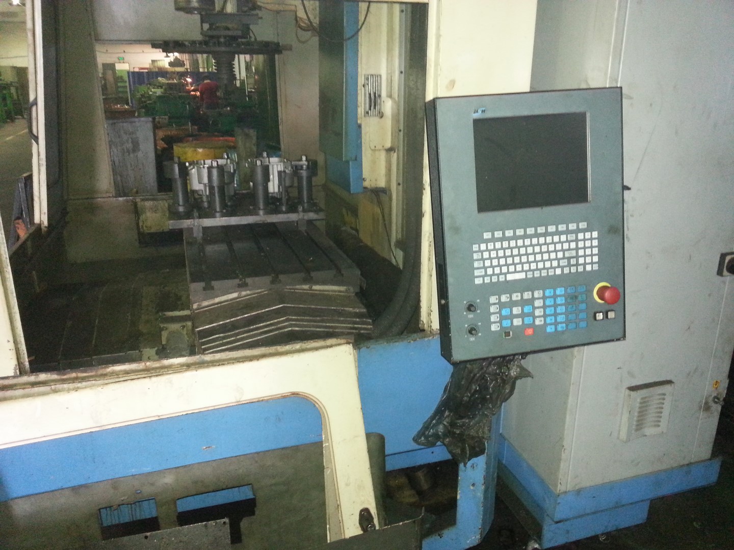

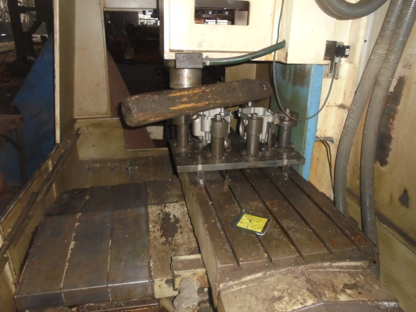

Так мы этот станок года два назад собирались купить. Но тогда нефть упала, нефтяники которые должны были денег тянули, тянули, и бакс вырос. Прошло года два. И когда в ноябре узнали что станки еще стоят, и еще цена снизилась, и продавец как обычно не пересчитал все в баксы. То шустро решили брать :)
Это фото сделано в 2014 продавцом
2014.jpg (3437 просмотров) <a class='original' href='./download/file.php?id=98758&mode=view' target=_blank>Загрузить оригинал (333.17 КБ)</a>
А это мы сегодня сделали
2016 .JPG (3437 просмотров) <a class='original' href='./download/file.php?id=98759&mode=view' target=_blank>Загрузить оригинал (284.74 КБ)</a>
Детали на станке как стояли 2 года назад, так и стоят до сих пор. Станок 2 года не включали ;)

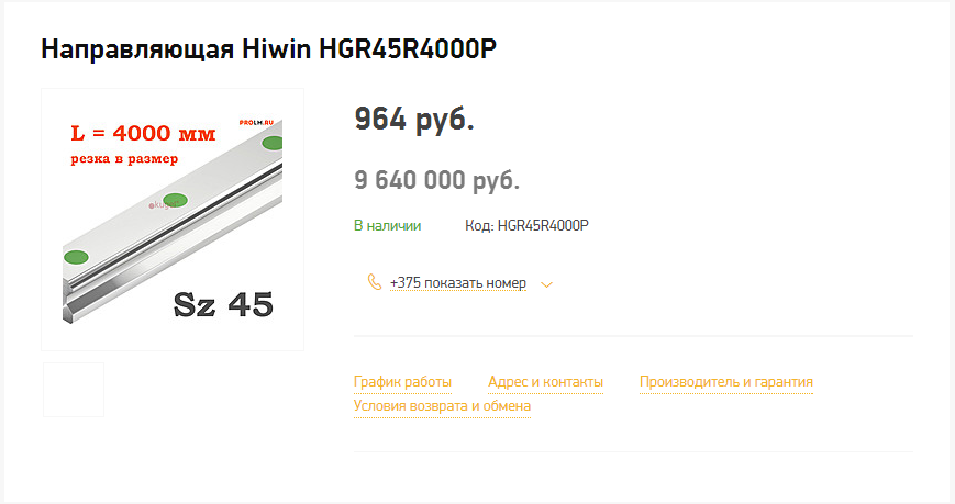

В Зетек рельса 45я стоит 33000, у них 40000 ;)
Сообщения: 2893
Re: Обрабатывающий центр SV500
aftaev писал(а):В Зетек рельса 45я стоит 33000, у них 40000
Метр рельса 45 размера P класса стоит 7500руб
Screenshot - 31.12.2016 , 0_11_56.png (3177 просмотров) <a class='original' href='./download/file.php?id=98842&mode=view' target=_blank>Загрузить оригинал (60.93 КБ)</a>
Последний раз редактировалось shalek 31 дек 2016, 00:11, всего редактировалось 1 раз.
shalek писал(а):Метр 45 P класса стоит 7500руб
Ролики или шарики? Мы смотрим в сторону роликов.
