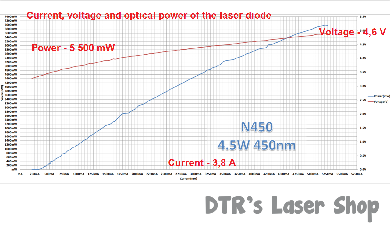

сегодня дошли руки до мультиметра, все печально
4,5 в на 1,4 А = 6,3Вт электрических, т-е 5,5 в оптике, а платил как за честных 15 ... лучше бы просто 5,5 брал. РЕз фанеры за 3 прохода на скорости 170 , эксперементы показали что рез за 1 проход на малой скорости не такой читый

test3210 писал(а):сегодня дошли руки до мультиметра, все печально
Уважаемые форумчане!
К нашему всеобщему сожалению, китаёзы практически всем впарили лазерные диоды (LD) существенно меньшей мощности. :eh:
Увы, я тоже купил сначала 2500, потом 5500, и только потом сделал тесты с замерами.
Ругань с продавцом 5500 мВт лазера привела к обещанию заменить мне лазерный диод. Сомневаюсь, но надеюсь. ;)
Для интересующихся.
Тесты LD
https://sites.google.com/site/dtrlpf/home/diodes
Мои тесты
https://youtu.be/kCUMYpzMFc4
Для справки, СВЕТОВАЯ мощность лазерного диоды = примерно 30% от потребляемой ЭЛЕКТРИЧЕСКОЙ мощности.
Ложка мёда в бочку дёгтя - при подаче сжатого воздуха (0,5 атм + сопло 1мм) - они таки режут!!! :good:
