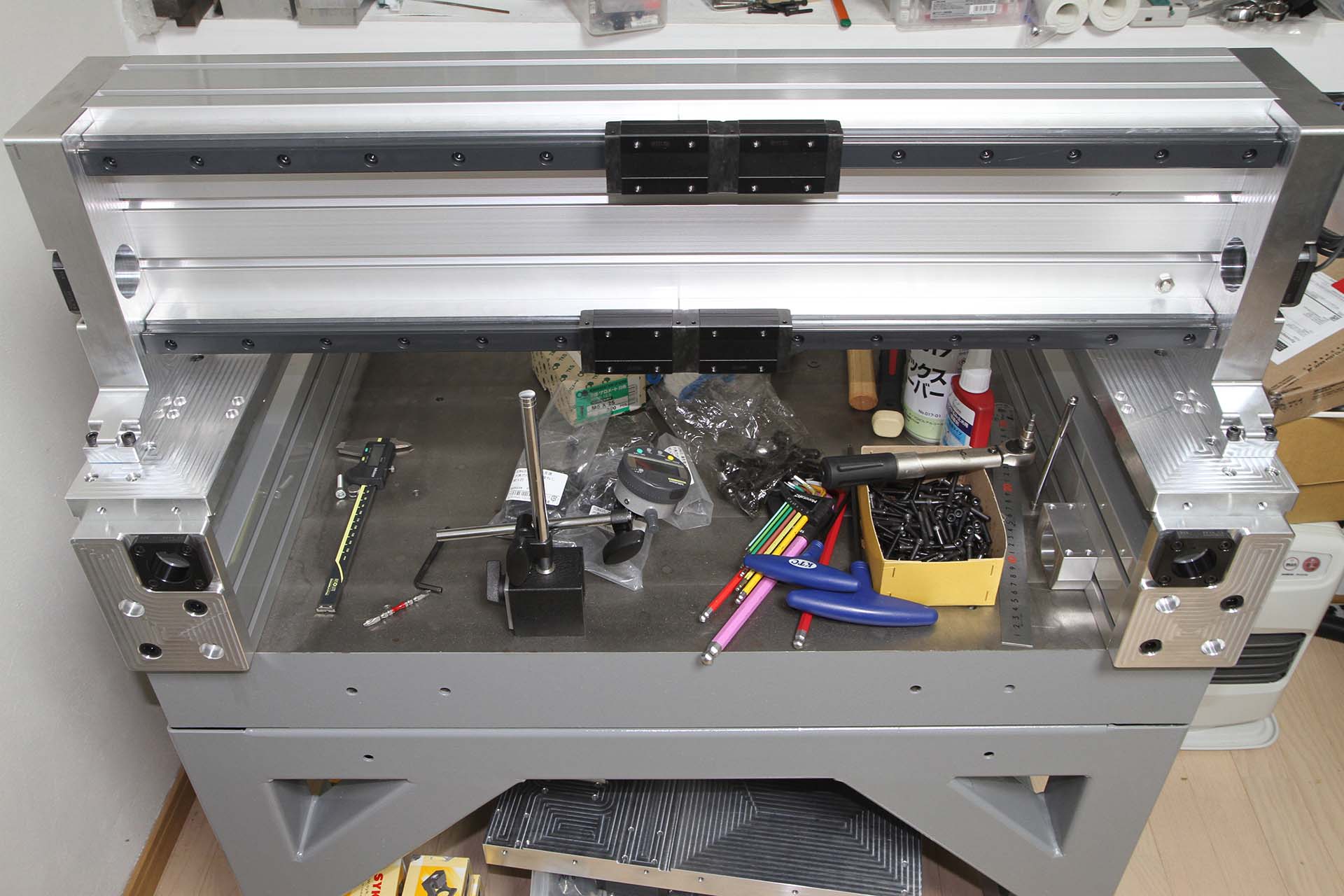

подсобрал немнога железяки.
процесс идет.
IMG_6207.jpg (3518 просмотров) <a class='original' href='./download/file.php?id=100652&mode=view' target=_blank>Загрузить оригинал (215.81 КБ)</a>

Евгений привет.
Блин, солидно выглядит!
P.S.
у тебя на фото такие полы как будто ты дома собираешь станок))

evgenyjp писал(а):подсобрал немнога железяки.
Вот бы тоже самое, только из чугуна...

john1987887 писал(а): Вот бы тоже самое, только из чугуна...
на самом деле такие мысли были, и даже станок почти отрисован.
но решил пока проверить некоторые моменты на лиминевом, ибо чугуняку в случае чего переделывать гораздо проблематичнее.
также есть мысли заменить бока и портал на чугуневые, но это после результатов замеров или сразу уже начну делать чугуневый :hehehe: у меня вторая плита лежит как раз на етот случай.

А если каретку понадобится снять...пол станка разбирать придётся?

Карабас писал(а):А если каретку понадобится снять...пол станка разбирать придётся?
а зачем ее снимать ?
в любом более-менее приличном\сложном станке, чтоб снять карету придецца много чего разбирать.

evgenyjp писал(а):а зачем ее снимать ?
У любой железяки есть свой срок..а каретка вообще расходник
evgenyjp писал(а):в любом более-менее приличном\сложном станке, чтоб снять карету придецца много чего разбирать.
Ну это твоё мнение. Ты аффтор, твоё детище......спорить не буду.

Карабас писал(а): У любой железяки есть свой срок..а каретка вообще расходник
ну у меня первому станку уже 4 года почти, еще ниразу не понадобилось снимать, смазку шприцую и все.
а если менять то раз в 10 лет можно 16 болтов открутить, не так уж и сложно...

evgenyjp писал(а): можно 16 болтов открутить, не так уж и сложно.
плюс всю ось Z
плюс всю ось Z
а есть станки где для того чтобы поменять каретку держащую ось З не нужно снимать ось З ?

evgenyjp писал(а):а есть станки где для того чтобы поменять каретку держащую ось З не нужно снимать ось З ?
Ты знаешь есть такие. Вот приличный/сложный http://www.cnc-club.ru/forum/viewtopic. ... 47&t=10862
Re: Портальник на поверочной плите по алюминию 600х400х210 v
Каретки не расходник слудить будут 10лет в легкую. Чтобы. Вы бы лучше критиковали автопроизводителей. На некотрых машинах чтобы лампочку поменять надо снимать фару а чтобы снять фару надо снять бампер.

frezeryga писал(а):Каретки не расходник слудить будут 10лет в легкую.
Чё мы их наснимали целое ведро, служили бы да служили.frezeryga а мужики то не знают......
frezeryga писал(а): Вы бы лучше критиковали автопроизводителей.
А я ни кого не критиковал. Я лишь указал на слабое , с моей точки зрения, место. Его детище,пускай как хочет так и делает
