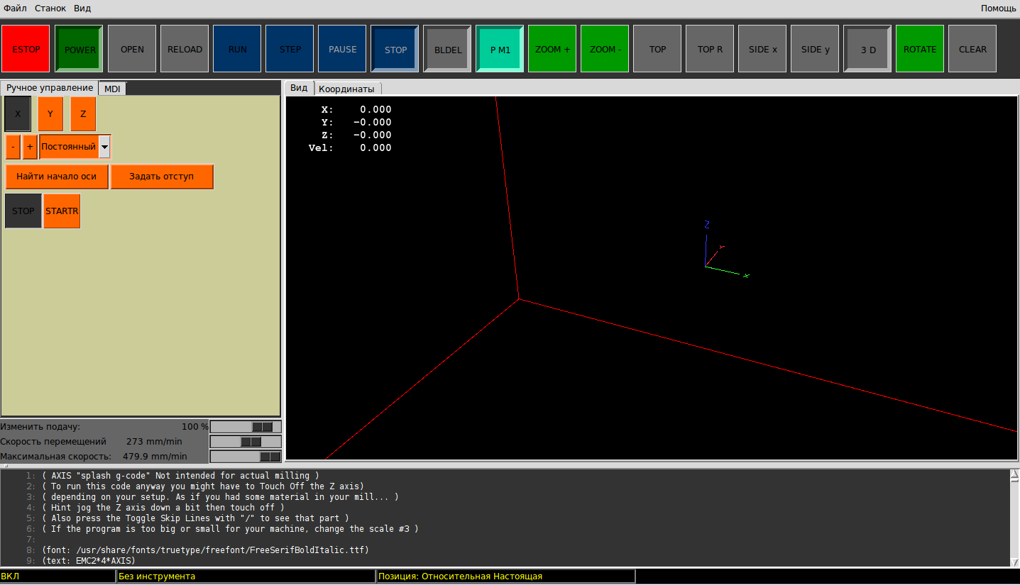

Путь к файлу /usr/share/axis/tcl.Версия емс - 2.5.
Re: Интерфейсы EMC2 (опросничек)
Мне кажется, или от оригинала в этом сообщении они отошли достаточно далеко?

Nick писал(а):Мне кажется, или от оригинала в этом сообщении они отошли достаточно далеко?
:hehehe: "Они" не отошли.Это я отошел .Но будем совершенствовать-это т.с. блин №1.
Кстати,многим не нравится "лицо" ЕМС,так давайте обсудим-чего кому не хватает,что изменить,что лишнее? Мож сообща и найдем решение.

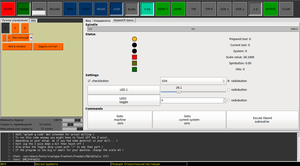

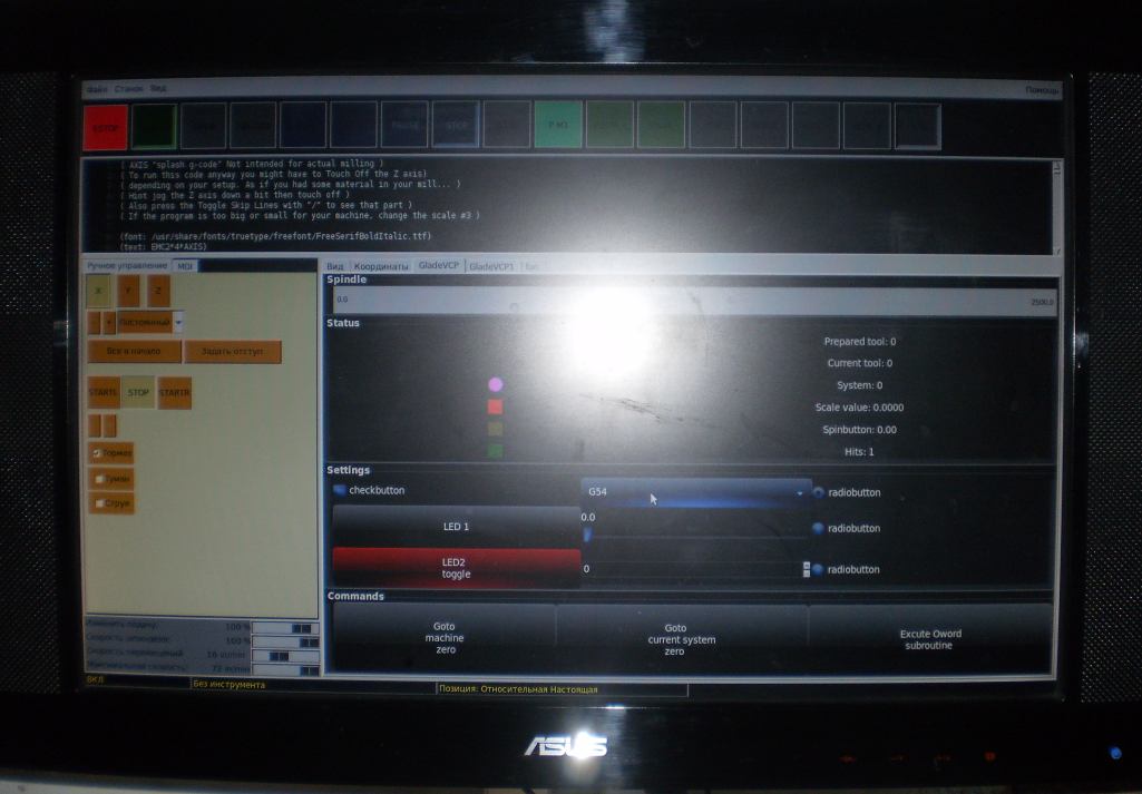

Сообщение nkp »
А вот glade во вкладках уже в emc присутствует:
Если был бы доступ до структуры, возможно можно было бы пихать glade или pyvcp или вообще что угодно в любое место, не только в основные вкладки, но и например в MDI...

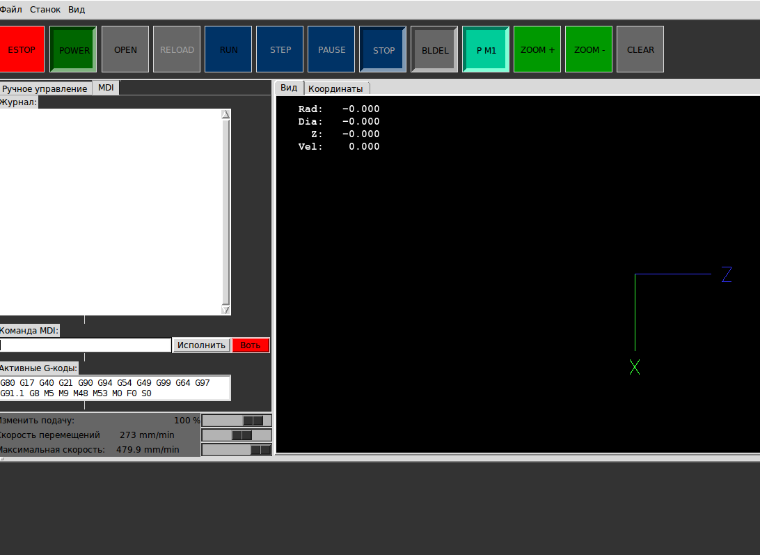

Воть кнопка во вкл MDI:
Выделение_025.png (4880 просмотров) <a class='original' href='./download/file.php?id=4762&mode=view' target=_blank>Загрузить оригинал (36.04 КБ)</a>

воть! чавось наваял ;)
правда нет пока "обратной связи" на кнопках переключения дисков, тоесть они не ослеживают фактичесое состояние дисков,
но команды дают, напрямую M6T1 и M6T2 :D и перелючаются меж собой
потом заюмусь красявостью
а вообще идея состояла попробовать в этом окне вызвать PyVCP или GladeVCP, но малось увлекся :D
но PyVCP или GladeVCP былобы красивше, удобнее и легче изменить... надо помозговать :think:

Сообщение nkp »
Заюзал openbox чтоб убрать заголовок окна: Стремимся к интерфейсу в котором кроме емс никуда оператор не сможет "залезть".То есть все чисто под стойку.
И Ctrl+Alt+T тоже отключил?
