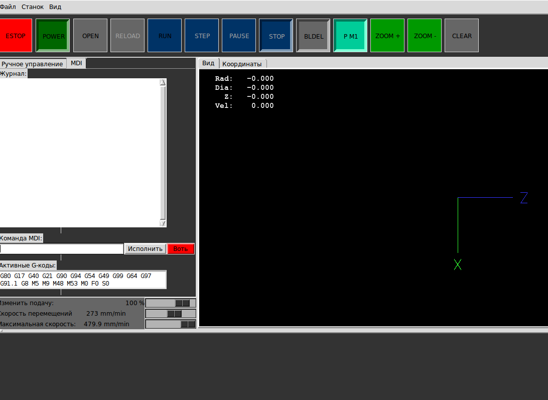

Мне кажется, или от оригинала в этом сообщении они отошли достаточно далеко?
Интерфейсы EMC2 (опросничек) #14
Сообщения: 8167
Репутация: 1589
Re: Интерфейсы EMC2 (опросничек)
Сообщение nkp »
Nick писал(а):Мне кажется, или от оригинала в этом сообщении они отошли достаточно далеко?
:hehehe: "Они" не отошли.Это я отошел .Но будем совершенствовать-это т.с. блин №1.

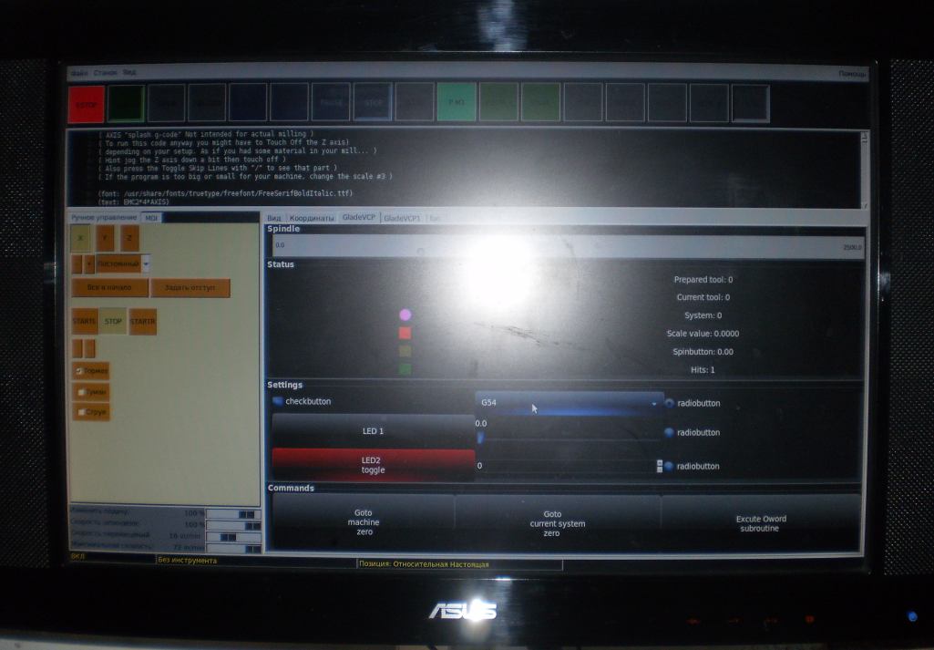

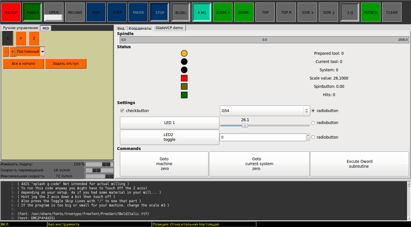

А вот glade во вкладках уже в emc присутствует:
Если был бы доступ до структуры, возможно можно было бы пихать glade или pyvcp или вообще что угодно в любое место, не только в основные вкладки, но и например в MDI...

Сообщение nkp »
Графика axis это Tk. Все объекты из Тк (label canvas menu button и т.д.) можно прикрутить в любое место axis.

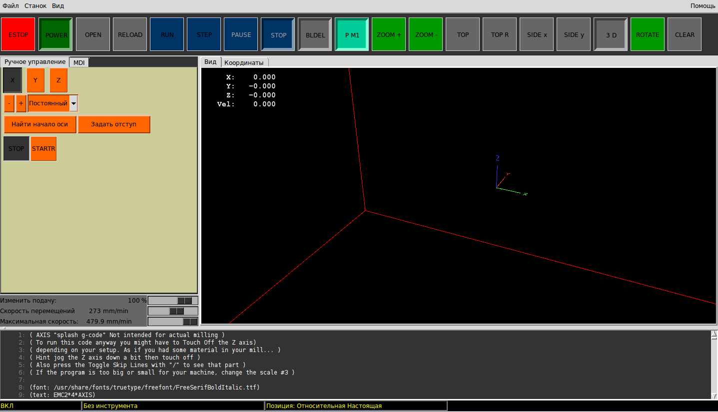

Воть кнопка во вкл MDI:

воть! чавось наваял ;)
правда нет пока "обратной связи" на кнопках переключения дисков, тоесть они не ослеживают фактичесое состояние дисков,
но команды дают, напрямую M6T1 и M6T2 :D и перелючаются меж собой
потом заюмусь красявостью
а вообще идея состояла попробовать в этом окне вызвать PyVCP или GladeVCP, но малось увлекся :D
но PyVCP или GladeVCP былобы красивше, удобнее и легче изменить... надо помозговать :think:

Заюзал openbox чтоб убрать заголовок окна: Стремимся к интерфейсу в котором кроме емс никуда оператор не сможет "залезть".То есть все чисто под стойку.
И Ctrl+Alt+T тоже отключил?
