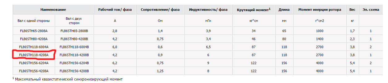

можно попробовать DM556 или 442, есть еще чужой DQ542MA (если хозяин разрешит)...
P.S. Про моторы забыл спросить, марка-модель-ссылка?
Vadimk
Сообщения: 86
Зарегистрирован: 24 сен 2015, 19:28
Репутация: 89
Настоящее имя: Вадим Лапаев
Откуда: Челябинск
Re: Помогите найти причину резонанса
Сообщение Vadimk »
FL86STH118-4208A
Двигатель.jpg (2759 просмотров) <a class='original' href='./download/file.php?id=98599&mode=view' target=_blank>Загрузить оригинал (195.48 КБ)</a>
