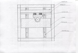

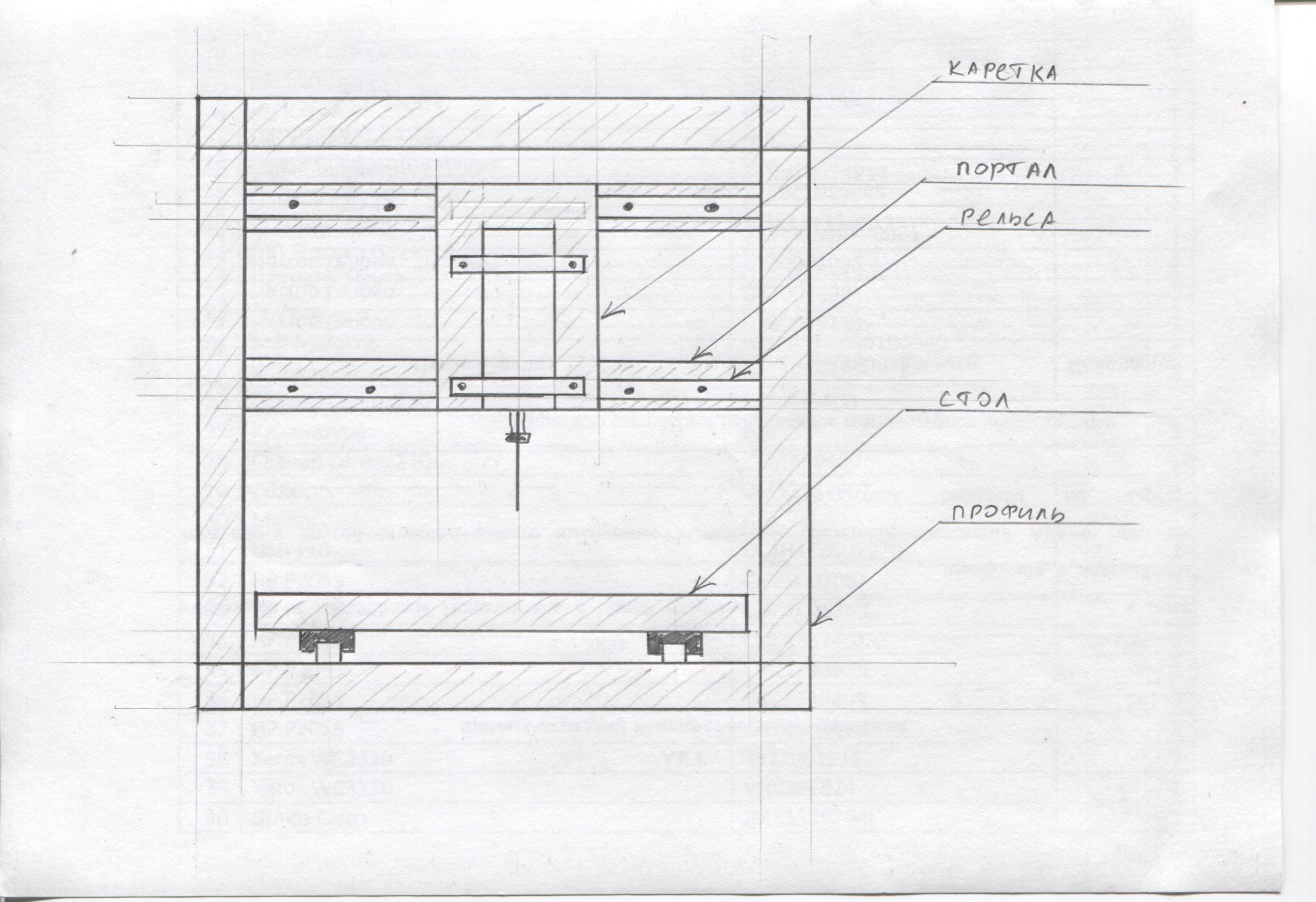

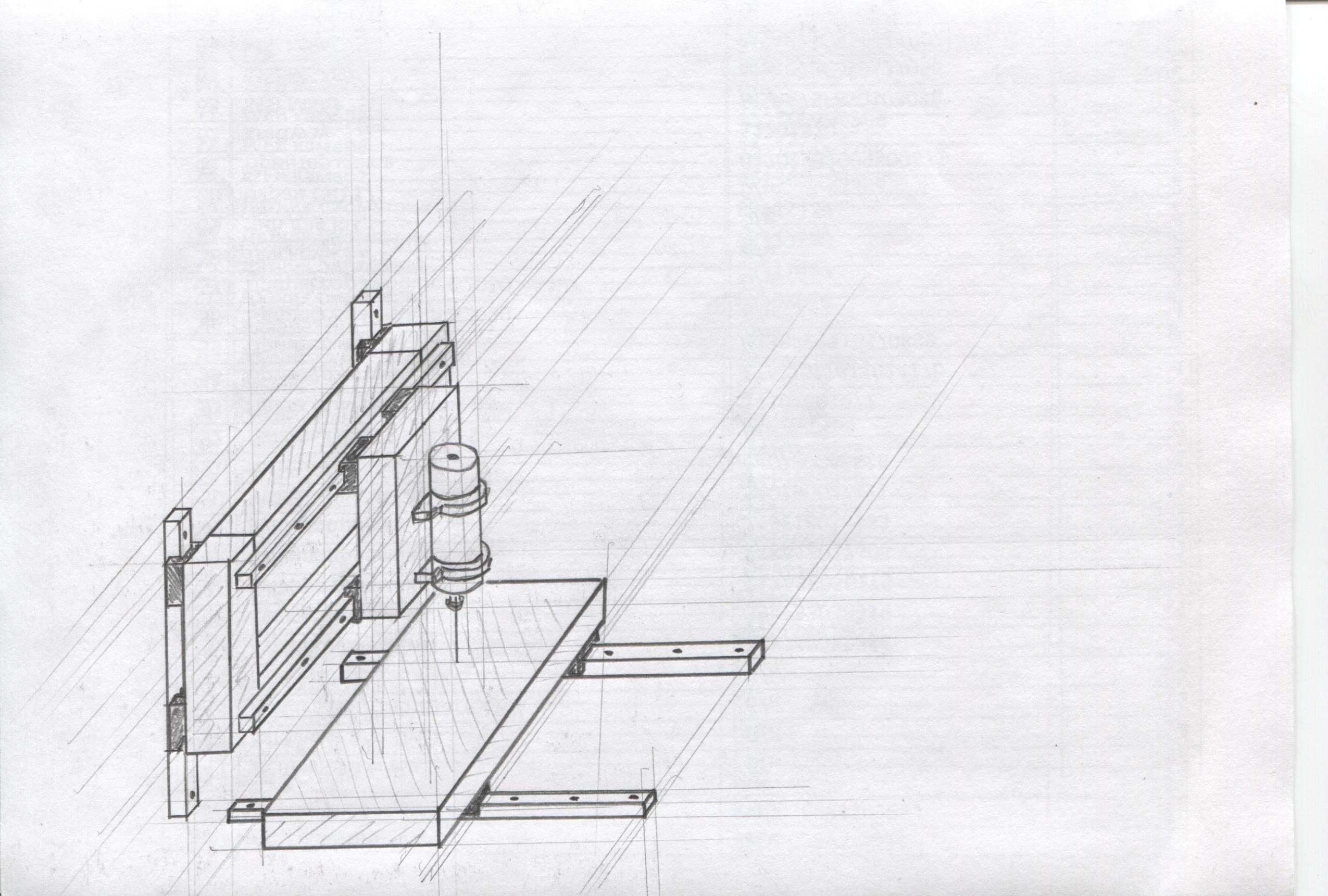

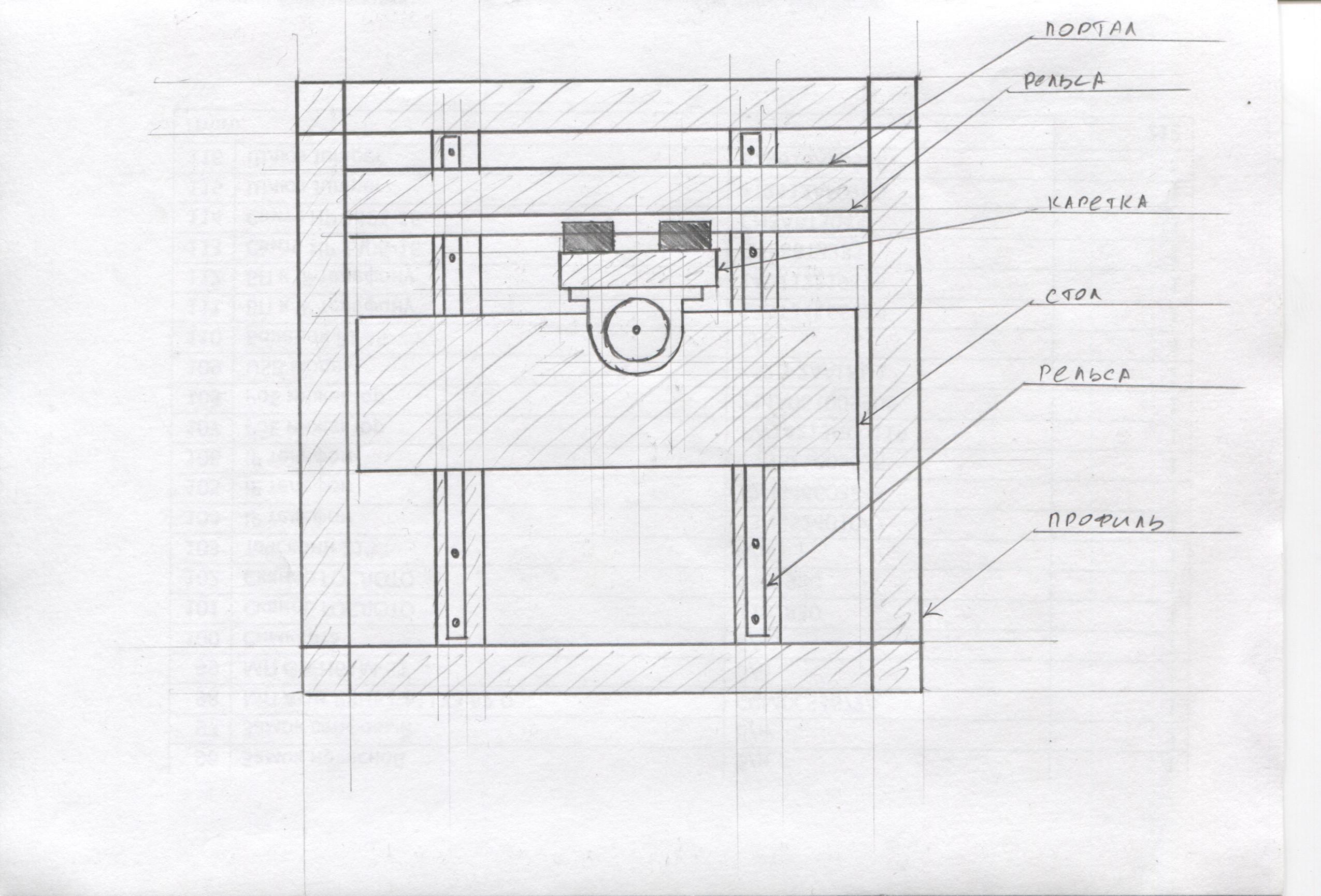

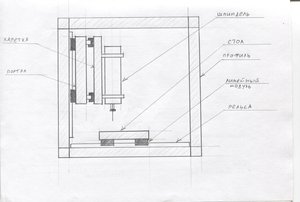

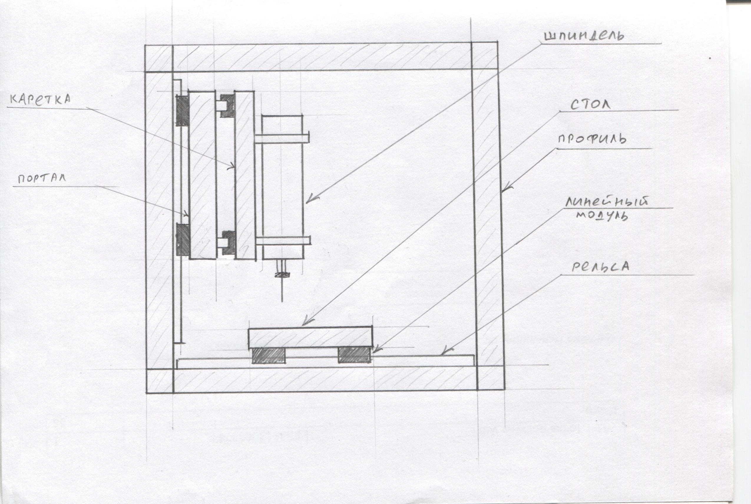

определился со схемой. решил поэкспериментировать и сделать рамную конструкцию. станок будет представлять собой параллелепипед (почти куб) из профиля, стол и портал будут ездить внутри. так, как мне кажется, я достигну нужной жесткости при малых габаритах.
Нарисовал схемы. Понимаю, что тут принять выкладывать в 3D, и это будет для некоторых шоком, но я в редакторы пока не умею, и карандаш мне привычнее.
вид сверху (3227 просмотров) <a class='original' href='./download/file.php?id=99312&mode=view' target=_blank>Загрузить оригинал (405.04 КБ)</a>
вид сверху
вид сбоку (3227 просмотров) <a class='original' href='./download/file.php?id=99313&mode=view' target=_blank>Загрузить оригинал (440.14 КБ)</a>
вид сбоку
вид сверху (3227 просмотров) <a class='original' href='./download/file.php?id=99314&mode=view' target=_blank>Загрузить оригинал (435.83 КБ)</a>
вид сверху
ну и &quot;3D&quot;, только механика (3227 просмотров) <a class='original' href='./download/file.php?id=99315&mode=view' target=_blank>Загрузить оригинал (438.99 КБ)</a>
ну и "3D", только механика
надеюсь, мои каракули будут понятны. Жду критику.

Raben писал(а): что тут принять выкладывать в 3D, и это будет для некоторых шоком
Да не ,просто мы лентяи перерисовывать все вручную,как только что-то поменять надо. :) А перемещать вверх/вниз будешь двумя моторами ? Интересно почему была выбрана такая конструкция ? Оно ведь дороже получается...
Raben
Сообщения: 129
Зарегистрирован: 12 дек 2016, 15:46
Репутация: 55
Настоящее имя: Роман
Откуда: Камчатка
Re: Расчет требований к фрезеру с ЧПУ
Сообщение Raben »
Taganrog писал(а):Да не ,просто мы лентяи перерисовывать все вручную,как только что-то поменять надо. :)
я вообще редко черчу так, в основном, наброски от руки, даже без линейки. все схемы в голове прорабатываю, русую уже конечный.
Taganrog писал(а):А перемещать вверх/вниз будешь двумя моторами ? Интересно почему была выбрана такая конструкция ? Оно ведь дороже получается...
ширина рабочего поля 200, между рельсами по Y ~300, плюс сам портал не тяжелый, думаю одного должно хватить. но это еще считать надо. там можно спокойно и один и два поставить.
в моем случае наоборот. за счет замкнутой конструкции, рама получается более жесткой с меньшим профилем, и можно отказаться от тяжелой станины, которую я сам не сделаю, а везти суда дорого очень. плюс, схема, хоть и выглядит из-за рамы более массивной, на самом деле, по крайним координатам, получается компактной. и на раму планирую навесить "шумку".
