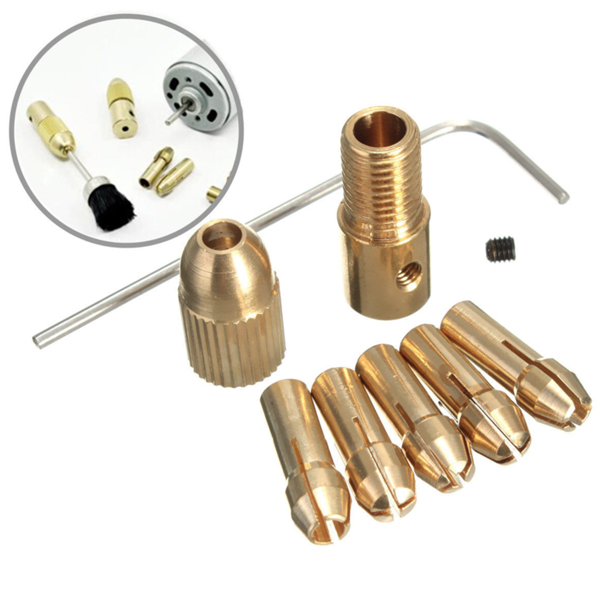

Вот этот вариант и нужен, всё остальное имеет недостатки серьёзные. Самый главный недостаток, это то что эти конструкции надо собрать и разобрать после использования. Я думал два двигателя с кронштейнами их к столу и зафиксировать струбцинами, всё остальное как со струнонамоточной фигнёй проводами соединил и работай себе, так что цена хоть и будет больше, она компенсируется в простоте использования. Крепление проволоки я думал выточнить из латуни такие приблуды, только двухкулачковые. Но это когда буду иметь понимание какой диаметр вала двигателя.

Я тоже думал о подобных цангах :)
Диаметры моторов NEMA17 обычно 6 мм, как и у тех с редуктором, ссылку на которые я приводил наврал, 5 мм обычно у NEMA17.
Только надо еще подумать над натяжением. Если не заморачиваться, то натягивать можно просто двигая один из моторов перед тем как зажать его струбциной. Вам ведь не надо натяжение 180 кг :)
Делайте сами, ничего сложного нет, никакой точности не нужно. Только купить недорогие и недефицитные детали и материалы и повозиться с ножовкой и дрелью. Ну еще с ардуиной разобраться или попросить написать скетч кого-то кто умеет :)
