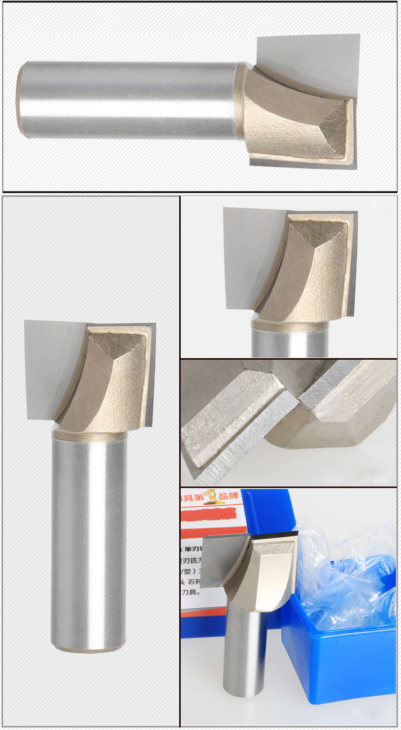

вот такой вот байдой деревяшечной пару раз ровнял алюминий - в принципе, могЕт помаленьку, по 0.2 снимал. За долговечность ничего не скажу. Ну и стОят они у китайцев в районе 300-400р.

тоже вариант, правда, как повезёт с фрезой. я первым делом попробовал "типа бош" http://www.castorama.ru/freza-pazovaja- ... 8392-1-sht хз, что там за материал, но после метра съёма амг6 кромки намертво залипли алюминием. в кроте отмочил и использовал только по дереву.
попробовать можно, цена эксперимента копеечная.

У нее передний угол велик. Можно слегка конавку у кромки подточить и получить чуть острее угол. Ничего стрижет.

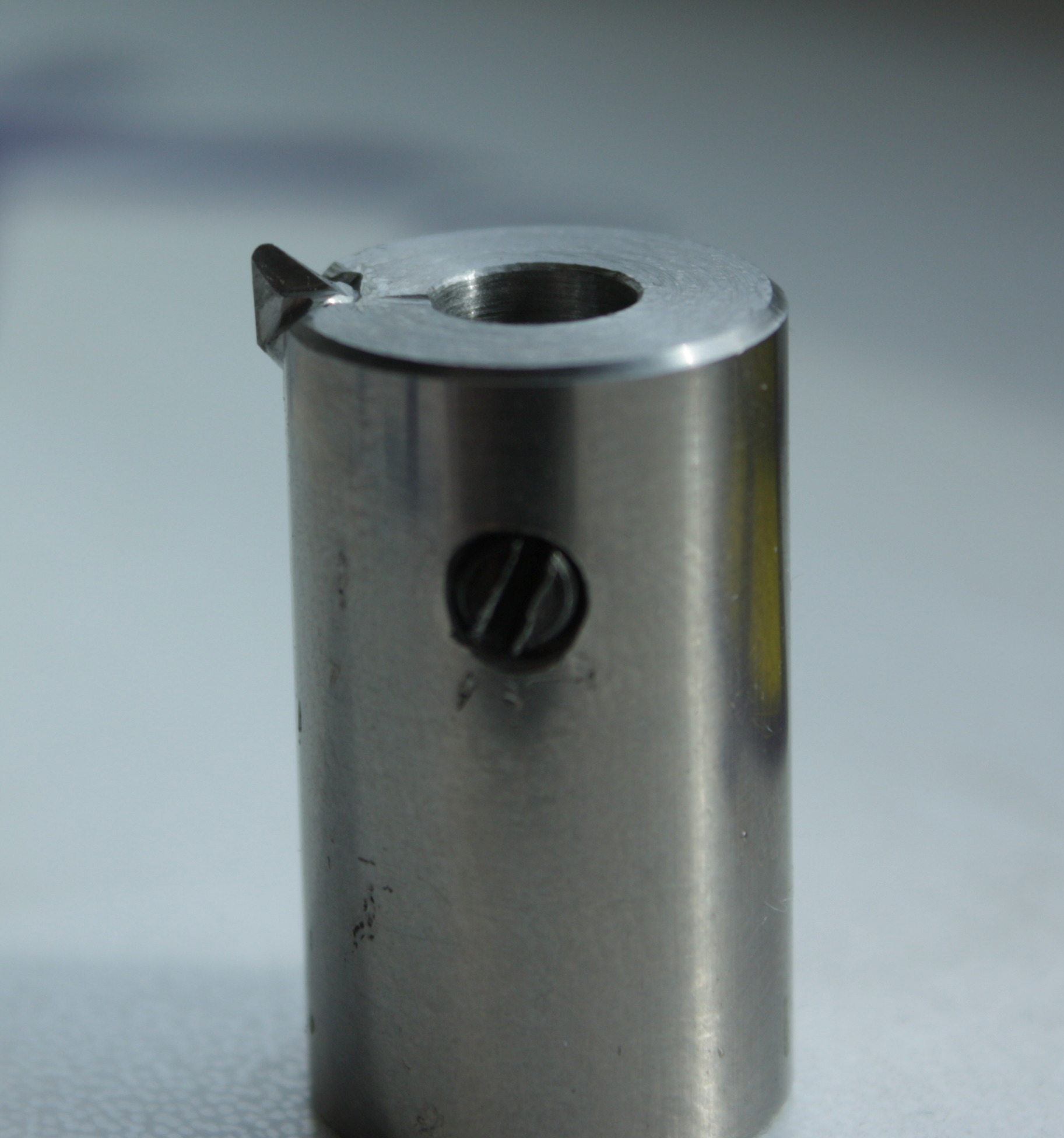

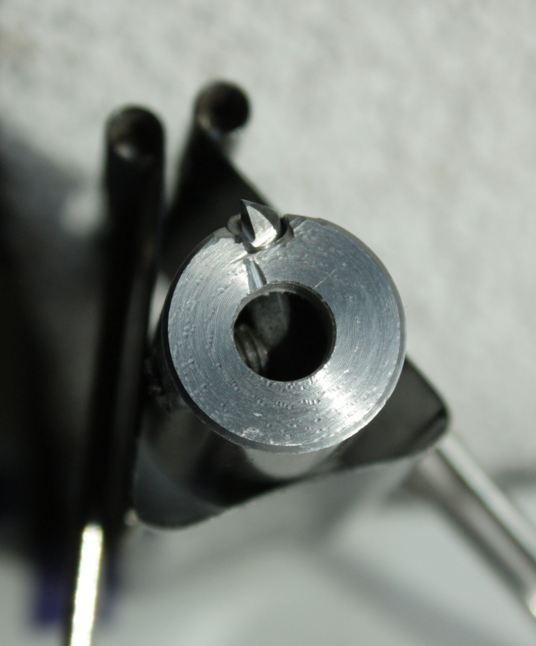

Если купили 8 для обработки сталей хорошей поверхности скорее всего не будет, Ал будет гарантировано налипать, фреза будет дробить и неприятно шуметь еще и перегружая шпиндель. В принципе это сразу станет видно по появлению заусенца на стенке припуска после прохода фрезы. Если заточка под алюминий его не будет.
Вот как сделал летучку на 16мм я:
обломок вставлен под углом, прижат винтом, заточен. (3815 просмотров) <a class='original' href='./download/file.php?id=93805&mode=view' target=_blank>Загрузить оригинал (358.97 КБ)</a>
винт зажимающий вставку (3815 просмотров) <a class='original' href='./download/file.php?id=93804&mode=view' target=_blank>Загрузить оригинал (489.13 КБ)</a>
