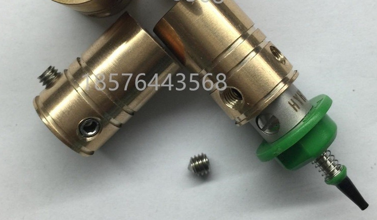

Ну я практически такие же моторы и взял. А вот крепление сопел по этой ссылке не позволяет автоматически менять их, что меня не устраивает.

AndyBig писал(а):...крепление сопел по этой ссылке не позволяет автоматически менять их, что меня не устраивает.
https://www.youtube.com/watch?v=9oBG1ou2_YQ
https://www.youtube.com/watch?v=djQGOVVDu7g
https://www.youtube.com/watch?v=KRR3bC9j_3s
Не?

На видео совсем другой держатель сопел :)

Я добавил еще одно видео, по-моему на 1 и 2 держатель такой же, как на али.

Нет, на видео в держателях какой-то механизм, фиксирующий сопла (скорее всего подпружиненные шарики):
а на Али сопла фиксируются установочными винтами:

Шарики - это на держателе с пружиной, там пружина давит на конус, который выжимает шарики в канавку присоски. А здесь на 99,9% магнит: посмотри на картинки, что привел, там явно видно на боку держателя нашлепку - это, скорее всего, и есть магнит. Для симметрии можно поставить пару-тройку магнитов.

О... Или магнит, действительно :) Нашлепку эту я видел, но подумал, что под ней скрывается пружинка, поджимающая шарик :) Но действительно это больше смахивает на магнит.
В любом случае, я уже заказал два вида сопел и держателей для них :) Оба, похоже, с фиксацией, то есть применимы для автосмены.

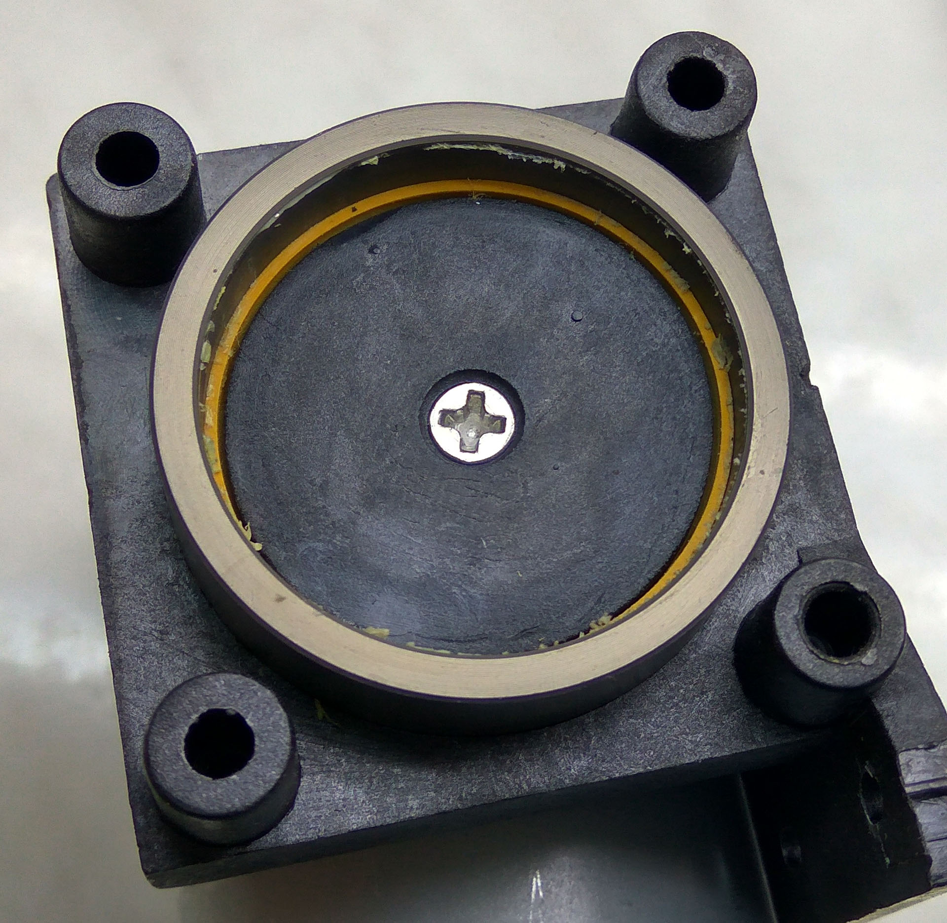

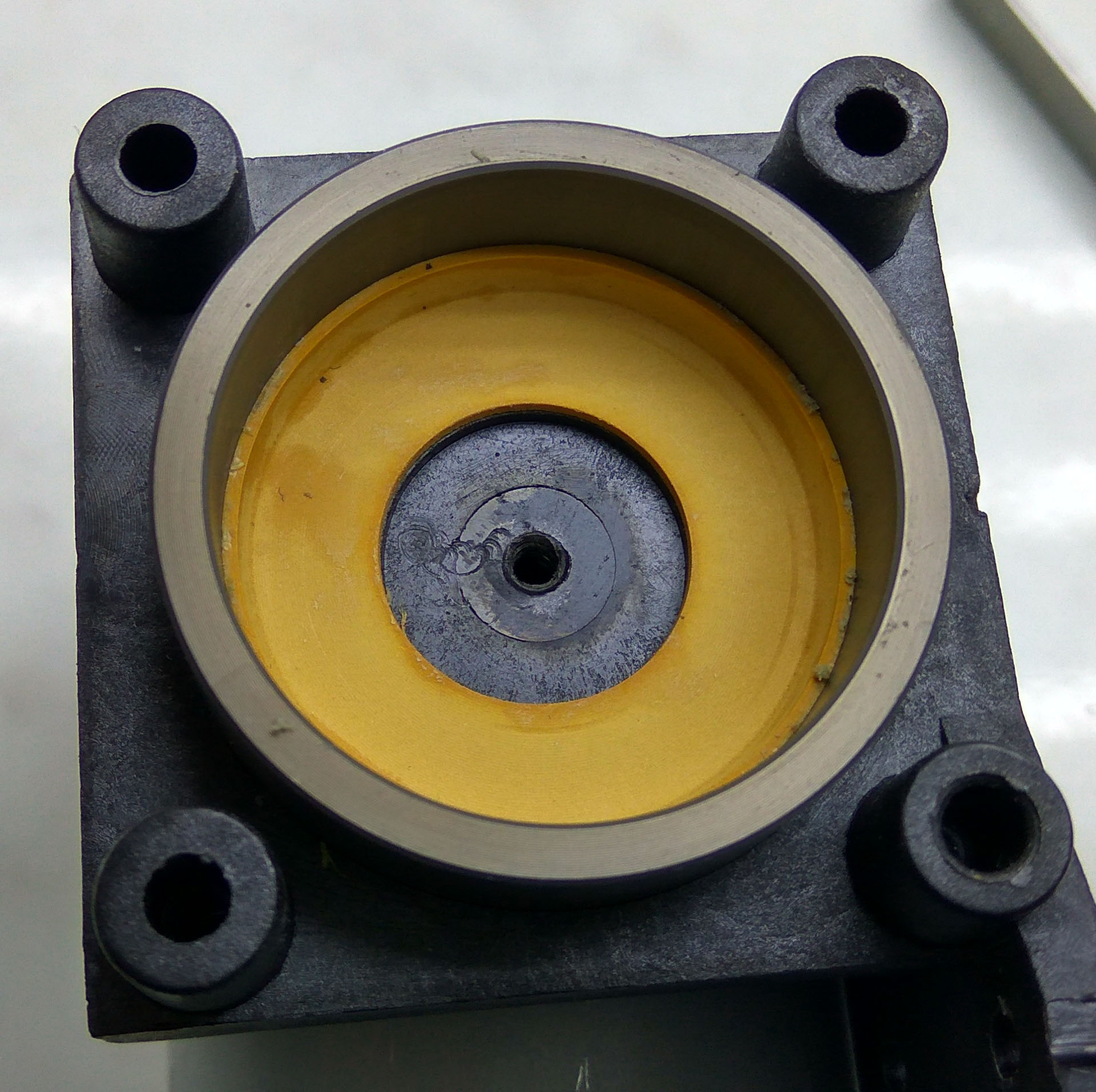

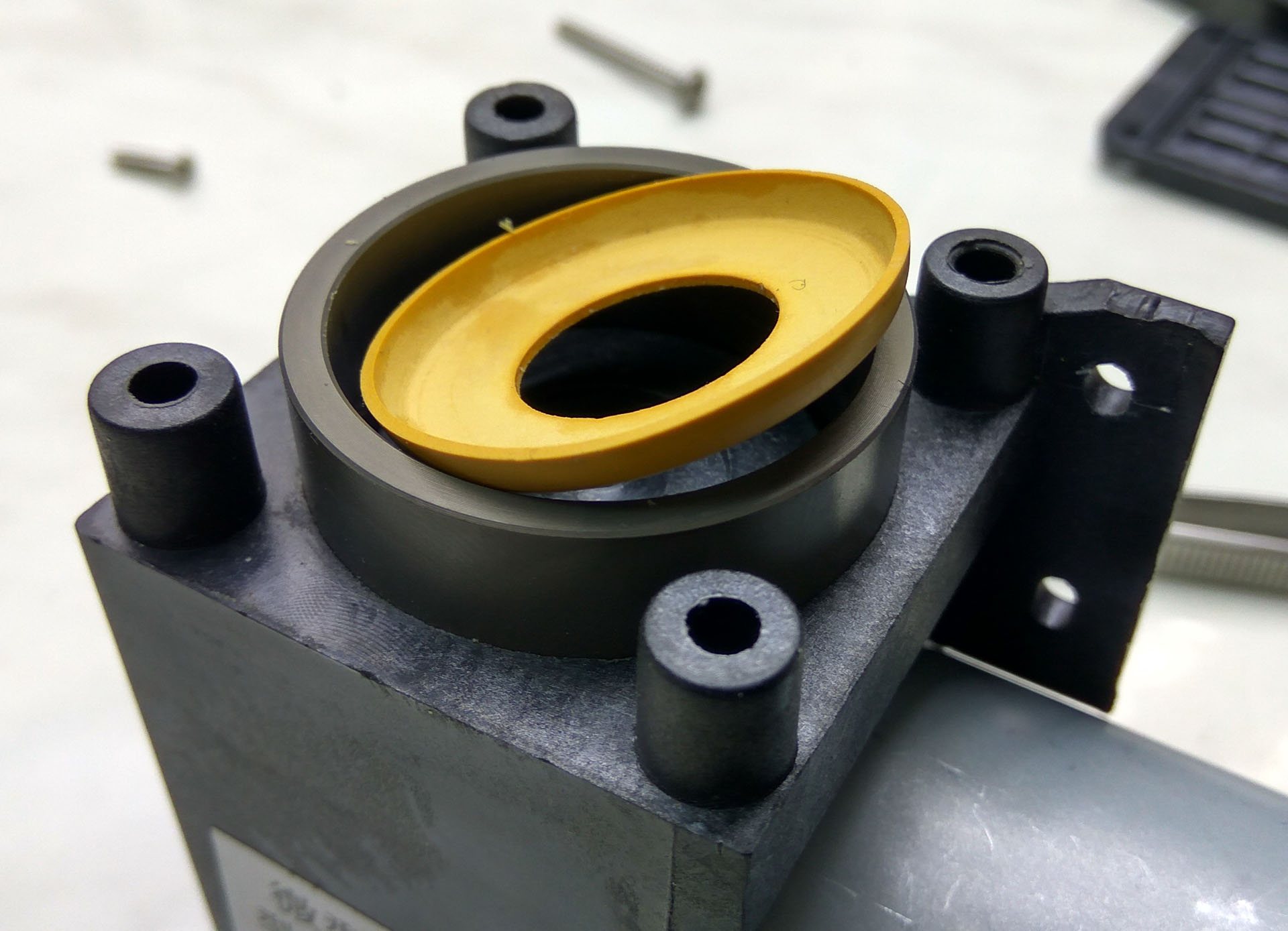

Вчера получил помпу, проверил - отлично работает, создает неплохое разрежение (-0.88 кгс/см) и дает довольно большой поток. Но греется в районе цилиндра, по которому гуляет поршень. Похоже, что на постоянную ее работу лучше не рассчитывать :( Надо будет думать над ресивером и поддержанием определенного разрежения в нем.

Re: Раскладчик SMD (Pick&Place), будущий долгострой
А можно фотографию насоса в разобранном виде? Какие там уплотнители?
Может, приработается еще.

Сегодня сфотографирую если не забуду. Там к поршню прикручивается уплотнитель в видел блюдца с завернутыми вверх краями. Сделан, похоже, из пластика. Сам цилиндр из непонятного материала, возможно металл. Надо поцарапать его, посмотреть :) А то корпус тоже звенит как металл при постукивании отверткой, а царапается как пластик :)

Фото помпы.
Вот что открывается под крышкой с клапанами:
IMG_20161111_033003_HDR.jpg (4469 просмотров) <a class='original' href='./download/file.php?id=94539&mode=view' target=_blank>Загрузить оригинал (542.05 КБ)</a>
Видна прокладка, прижатая к поршню пластиковым диском.
Снимаю диск:
IMG_20161111_033118_HDR(1).jpg (4469 просмотров) <a class='original' href='./download/file.php?id=94540&mode=view' target=_blank>Загрузить оригинал (440.14 КБ)</a>
Вытаскиваю эту прокладку:
IMG_20161111_033344_HDR.jpg (4469 просмотров) <a class='original' href='./download/file.php?id=94541&mode=view' target=_blank>Загрузить оригинал (252.89 КБ)</a>
Материал на ощупь как пересохшая резина или как гибкий пластик.
Сам цилиндр - металлический. Корпус помпы - очень твердый пластик, напоминает бакелит.

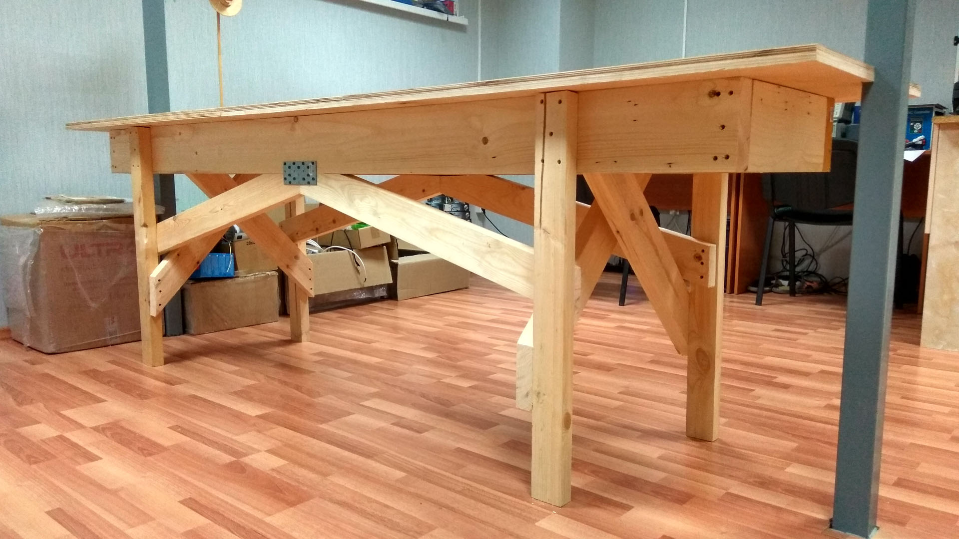

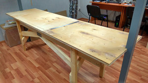

Пока жду комплектующие собрал себе монтажный стол. А то и раскладчик собирать было бы негде, все столы заняты под рабочие места :)
Размер - 2450х700, продольные балки - 50х150, столешница - два слоя фанеры 12мм, скрученные между собой шурупами. Есть мысль склеить их между собой эпоксидкой с промежуточным слоем стеклоткани. Сверху на столешеницу будет наклеен лист ламинированного ДВП.
Теперь будет где развернуться :)
062.jpg (4419 просмотров) <a class='original' href='./download/file.php?id=94986&mode=view' target=_blank>Загрузить оригинал (282.97 КБ)</a>
063.jpg (4419 просмотров) <a class='original' href='./download/file.php?id=94987&mode=view' target=_blank>Загрузить оригинал (282.75 КБ)</a>

AndyBig писал(а):с промежуточным слоем стеклоткани.
а зачем?
