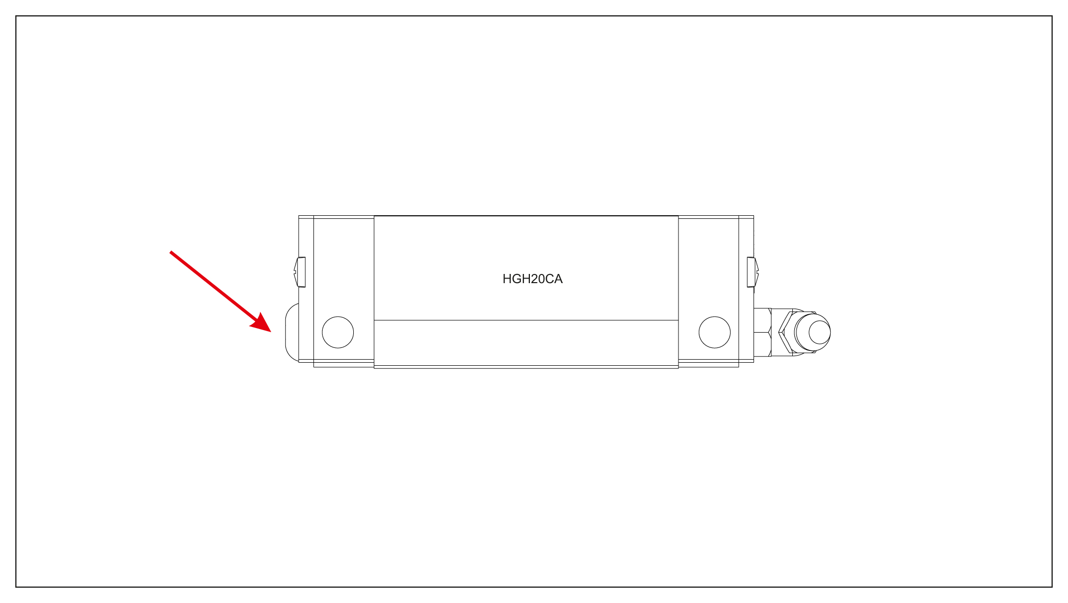

Longcat писал(а):Вот готовая модель. Один торец совершенно плоский.
Не надо тупо доверять моделям из GrabCAD, правильные файлы на сайте производителя: http://www.hiwin.de/de/CAD_Konfigurator.html
Вот про какие болтики Фрезерюга говорит:
HGH20.jpg (4509 просмотров) <a class='original' href='./download/file.php?id=93323&mode=view' target=_blank>Загрузить оригинал (237.62 КБ)</a>
