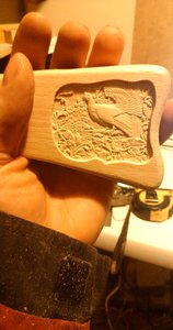

Re: Купил Cutter SKL 900x1500 4axis
Добавлено: 14 ноя 2016, 06:22
Voltos
Ручка на арбалетишко
маленький подарок для маленького мужика (7684 просмотра) <a class='original' href='./download/file.php?id=94760&mode=view' target=_blank>Загрузить оригинал (953.97 КБ)</a>
