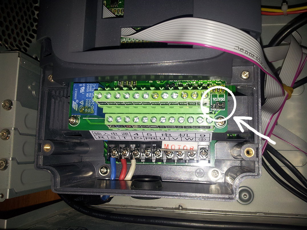

А джампер у меня правильно установлен на частотнике?
В инструкции что-то сказано про внешний и внутренний потенциометр.
По умолчанию джампер стоит на VR.
Частотник: HY02D223B 2,3квт
