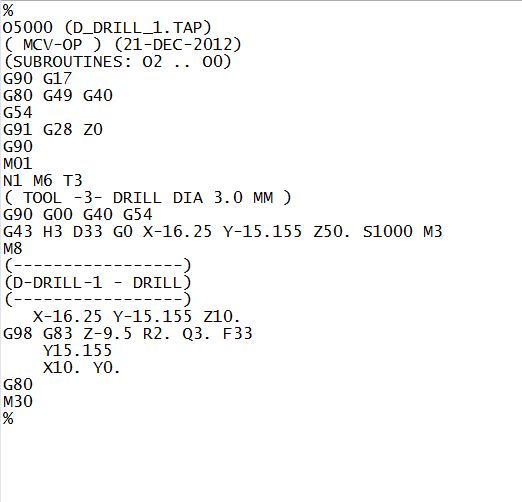

Народ, кто в курсе по коду Г 83, ( постпроцессор взял от фанука)
Выбираю в УП этот код , задаю нужные параметры.
Типа длина заглубления одного цикла.
Дальше смотрю в реалии и получается такая картина.
Сверло идёт вниз и вверх с одинаковой скоростью, а по идее вверх должно идти со скоростью Г0
И так же переход в плоскости до следующего отверстия , идёт со скоростью подачи по Зет.

попробовал код
emc2 "работает" ж83 правильно:
g90 g17
g80 g49 g40
g54
g91 g28 z0
g90
m01
g90 g00 g40 g54
g43 g0 x-16.25  y-15.155 z50  s1000  m3
m8
x-16.25 y-15.155 z10
g98 g83 z-9.5 r2 q3 f33
y15.155
x10 y0
g80
m30
https://www.youtube.com/watch?v=C5VUqk2OJbQ

На китайском роутере и на ЕТ1
На ките вообще жуть с этим г83,
типа до точки начала сверления идёт с заданной скоростью и на этой точке включает ускоренную подачу.

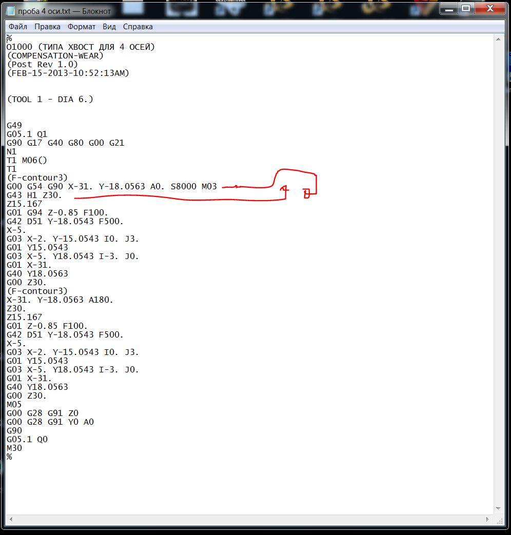

Наконец то начинается кое что получаться с 4 осью :cheesy:
Может кто в курсях, что поменять в Постпроцессоре , что бы
выделенные коды в скрине поменять местами.
А то при этом переходе деталь пилится .
Руками менять пробовал, работает по нормальному, но хочется автоматизировать процесс.
Пыс, г83 наладили давно , всё ок.
q1.JPG (7026 просмотров) <a class='original' href='./download/file.php?id=11978&mode=view' target=_blank>Загрузить оригинал (111.95 КБ)</a>
Алексс
Сообщения: 2099
Репутация: 266
Заслуга: IQ32
Откуда: Прага
Re: SolidCAM
Сообщение Алексс »
добавь в функцию инициализации постпроцессора:
trace "all":5
после этого сгенери программу
в программе появится масса отладочной информации, откуда будет понятно, какая функция генерит эти строчки.
а потом уже идти туда и править.
далее для удобства можно будет писать
trace "@имя функции":5
будет генериться отладочный код только для указанной ф-ии.
