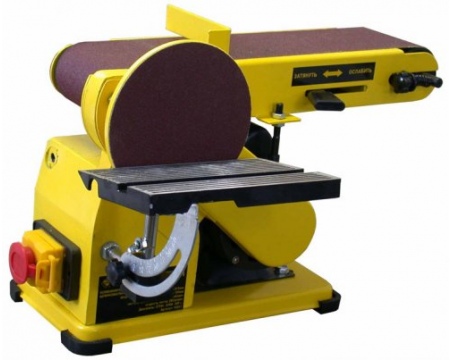

giraf_79 писал(а):SVP Что за шлифлента типа микрогриндера?
Обычный ленточношлифовальный. "Шкурка" в виде ленты, ролики, быстро крутится.
Посмотрите любые видео с конвейров, довольно часто на таком роботы полируют плоскогубцы,
подтачиваются швейные ножи (на ходу) итп, можно собрать такую-же систему более компактной
(размером чуть более диска) и использовать как третий инструмент наряду с диском и фрезой.

SVP писал(а):Обычный ленточношлифовальный. "Шкурка" в виде ленты, ролики, быстро крутится.
Знаю такую шкурку, у нас в цеху такой. Как им кривую балясину будет шкурить?
шкурка.jpg (6065 просмотров) <a class='original' href='./download/file.php?id=92195&mode=view' target=_blank>Загрузить оригинал (48.59 КБ)</a>
Сообщения: 5886
Re: Станок для изготовления балясин с ЧПУ
Нормально будет, если немного включить соображалку, ленту поуже взять итд итп.
Возможно ролики сделать подпружиненные, чтобы прижималась даже узкая по всей ширине.
Тут некий ниокр неизбежен. Посмотрите видео разных конвееров, там довольно часто
подобные штуки используются на финишных операциях.
Идеально было-бы её еще "крутить", но это уже "5я ось".

SVP писал(а):Идеально было-бы её еще "крутить", но это уже "5я ось".
может пока просто ручками подержать приспособу на которой прикручена шкурка.

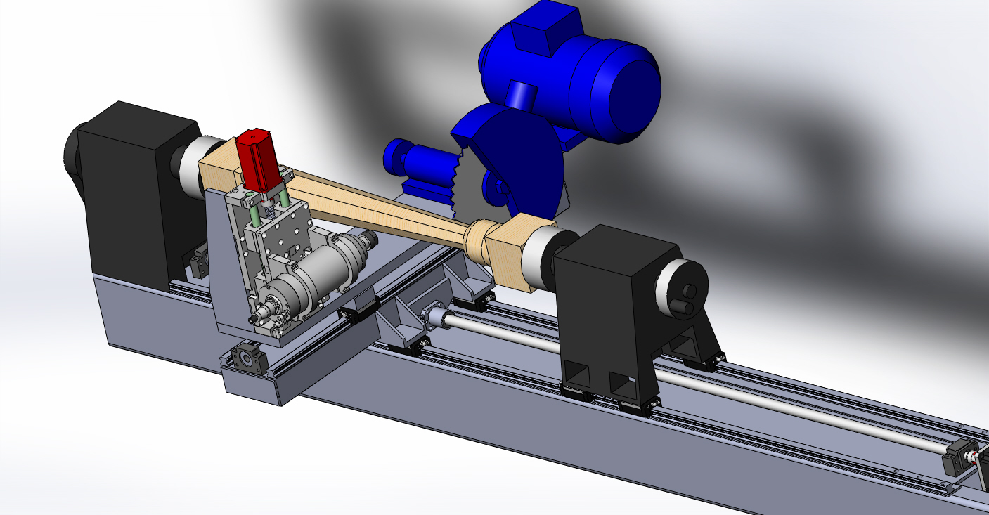

giraf_79 писал(а):хотя бы черновой съем диском, дальше можно фрезой, все равно быстрее будет обработка чем без диска.
Да я про диск ничего не говорю, я про отсутствие 2-й оси :) С ней было бы гораздо быстрее плоскости обрабатывать.

AndyBig писал(а):я про отсутствие 2-й оси С ней было бы гораздо быстрее плоскости обрабатывать.
Согласен, попробую переработать станок

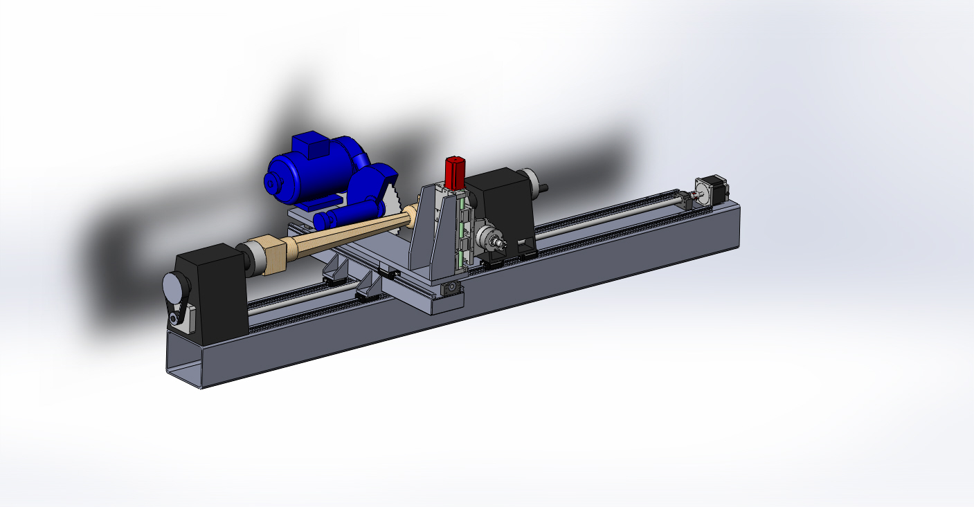

Новая предварительная компоновка станка 4 оси
Станок фрезерный для балясин в сборе с сварной рамой вариант 4.JPG (5990 просмотров) <a class='original' href='./download/file.php?id=92230&mode=view' target=_blank>Загрузить оригинал (191.26 КБ)</a>
Станок фрезерный для балясин в сборе с сварной рамой вариант 4-2.JPG (5990 просмотров) <a class='original' href='./download/file.php?id=92231&mode=view' target=_blank>Загрузить оригинал (359.35 КБ)</a>

giraf_79 писал(а):омпоновка станка 4 оси
Правильной дорогой идете!
Когда-то собирал такой станок, возникло несколько проблем - низкая скорость подачи и низкие обороты поворотной оси. Вторая проблема была с подготовкой УП. Год назад поменял шаговики на сервы, запустил, удостоверился в том что все теперь работает как надо и уже год как не подходил к этому станку...

1Doc1 а серва у вас на шпинделе? или на всех осях?
1Doc1
Сообщения: 162
Зарегистрирован: 01 янв 2014, 20:04
Репутация: 96
Откуда: Подольск
Сообщение 1Doc1 »
Серву поставил на поперечную ось и на ось вращения - она может работать как в режиме оси так и в режиме шпинделя (для фрезерной и токарной обработки соответственно).
giraf_79
Сообщения: 1180
Репутация: 123
Настоящее имя: Рафаэль
Откуда: Самара
Сообщение giraf_79 »
1Doc1 писал(а):Серву поставил на поперечную ось и на ось вращения - она может работать как в режиме оси так и в режиме шпинделя (для фрезерной и токарной обработки соответственно).
А на главном приводе что крутит заготовку тоже серва? и какой мощи?
1Doc1
Сообщения: 162
Репутация: 96
Откуда: Подольск
Сообщение 1Doc1 »
На данный момент серва 0,75кВт, макс. 5000 об/мин. ременный редуктор 1:3, заготовку раскручивает до 1650 об/мин. До этого был быстроходный шаговик (его можно наблюдать на видео) - 1500 об/мин (500 на оси) выдавал стабильно, но он очень сильно грелся - через 40 минут работы на корпусе было 105-110 градусов, при снижении рабочего тока стабильная скорость была не выше 1200 об/мин., Редуктор 1:3. Из своего опыта могу сказать что для обработки заготовок 50х50 нужно 1200-1500 об/мин, лучше конечно еще прибавить, но без люнета на таких оборотах балясину не обработать.
giraf_79
Сообщения: 1180
Репутация: 123
Откуда: Самара
Почему считаете, что 500-1000 оборотов мало, из за малой скорости обработки балясины или не качественной обработки? По сути мы же режем диском, может на диске нужно прибавлять обороты а не на шпинделе?
1Doc1
Сообщения: 162
Репутация: 96
Откуда: Подольск
Сообщение 1Doc1 »
При таких оборотах уходит много времени на обработку диском, при низких оборотах заготовки нельзя дать большую подачу вдоль изделия, т.к. начинает отгибать диск, материал начинает гореть. У диска зубья выступают за пределы тела диска на совсем маленькую величину из-за чего при больших подачах сам диск упирается в заготовку - отсюда и возникает необходимость быстрого вращения заготовки. А на шпинделе и так достаточно (я имею ввиду случай когда в роли шпинделя выступает болгарка которая крутит около 11000 об/мин).
