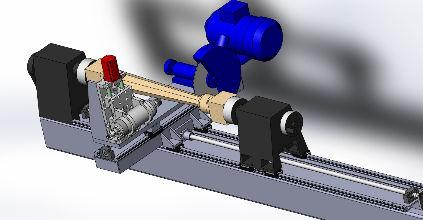

Новая предварительная компоновка станка 4 оси
Станок фрезерный для балясин в сборе с сварной рамой вариант 4.JPG (5987 просмотров) <a class='original' href='./download/file.php?id=92230&mode=view' target=_blank>Загрузить оригинал (191.26 КБ)</a>
Станок фрезерный для балясин в сборе с сварной рамой вариант 4-2.JPG (5987 просмотров) <a class='original' href='./download/file.php?id=92231&mode=view' target=_blank>Загрузить оригинал (359.35 КБ)</a>

giraf_79 писал(а):омпоновка станка 4 оси
Правильной дорогой идете!
Когда-то собирал такой станок, возникло несколько проблем - низкая скорость подачи и низкие обороты поворотной оси. Вторая проблема была с подготовкой УП. Год назад поменял шаговики на сервы, запустил, удостоверился в том что все теперь работает как надо и уже год как не подходил к этому станку...

1Doc1 а серва у вас на шпинделе? или на всех осях?
1Doc1
Сообщения: 162
Зарегистрирован: 01 янв 2014, 20:04
Репутация: 96
Откуда: Подольск
Re: Станок для изготовления балясин с ЧПУ
Сообщение 1Doc1 »
Серву поставил на поперечную ось и на ось вращения - она может работать как в режиме оси так и в режиме шпинделя (для фрезерной и токарной обработки соответственно).
giraf_79
Сообщения: 1180
Репутация: 123
Настоящее имя: Рафаэль
Откуда: Самара
Сообщение giraf_79 »
1Doc1 писал(а):Серву поставил на поперечную ось и на ось вращения - она может работать как в режиме оси так и в режиме шпинделя (для фрезерной и токарной обработки соответственно).
А на главном приводе что крутит заготовку тоже серва? и какой мощи?
1Doc1
Сообщения: 162
Репутация: 96
Откуда: Подольск
Сообщение 1Doc1 »
На данный момент серва 0,75кВт, макс. 5000 об/мин. ременный редуктор 1:3, заготовку раскручивает до 1650 об/мин. До этого был быстроходный шаговик (его можно наблюдать на видео) - 1500 об/мин (500 на оси) выдавал стабильно, но он очень сильно грелся - через 40 минут работы на корпусе было 105-110 градусов, при снижении рабочего тока стабильная скорость была не выше 1200 об/мин., Редуктор 1:3. Из своего опыта могу сказать что для обработки заготовок 50х50 нужно 1200-1500 об/мин, лучше конечно еще прибавить, но без люнета на таких оборотах балясину не обработать.

Почему считаете, что 500-1000 оборотов мало, из за малой скорости обработки балясины или не качественной обработки? По сути мы же режем диском, может на диске нужно прибавлять обороты а не на шпинделе?
1Doc1
Сообщения: 162
Репутация: 96
Откуда: Подольск
Сообщение 1Doc1 »
При таких оборотах уходит много времени на обработку диском, при низких оборотах заготовки нельзя дать большую подачу вдоль изделия, т.к. начинает отгибать диск, материал начинает гореть. У диска зубья выступают за пределы тела диска на совсем маленькую величину из-за чего при больших подачах сам диск упирается в заготовку - отсюда и возникает необходимость быстрого вращения заготовки. А на шпинделе и так достаточно (я имею ввиду случай когда в роли шпинделя выступает болгарка которая крутит около 11000 об/мин).
