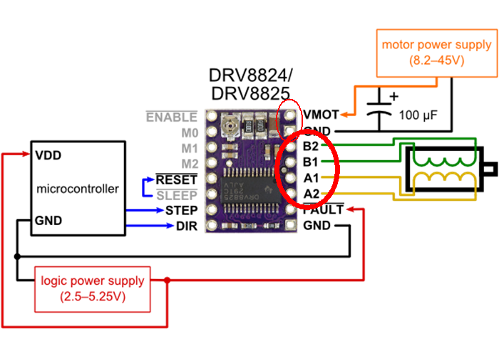

urcda писал(а):Алексей
Подскажите где брали драйвера
https://ru.aliexpress.com/item/3d-print ... 44570.html
Напишите как подключали что бы не спалить

urcda писал(а):Напишите как подключали что бы не спалить
Я лично просто смотрю, где вывод на фазы (на нижней части драйвера контакты подписаны) и втыкаю так, чтобы они были рядом с коннекторами к шаговому двигателю.
1714_DRV8825 wiring diagram01.png (4805 просмотров) <a class='original' href='./download/file.php?id=92224&mode=view' target=_blank>Загрузить оригинал (112.18 КБ)</a>

Это понятно а остальные, сходятся или как?
Re: Станочек с gearbest по пластику и текстолиту 130х110
На RAMPS и CNC Schield уже всё распаяно, как должно быть.
Драйвер вставляется в эти пины. (не забываем о радиаторе)
Поставив наоборот, их можно спалить. Потому, что на STEP и DIR попадет 12В + и - (или напряжение питания)
Если на макетной плате собирать, то нужно быть внимательным и не косячить.

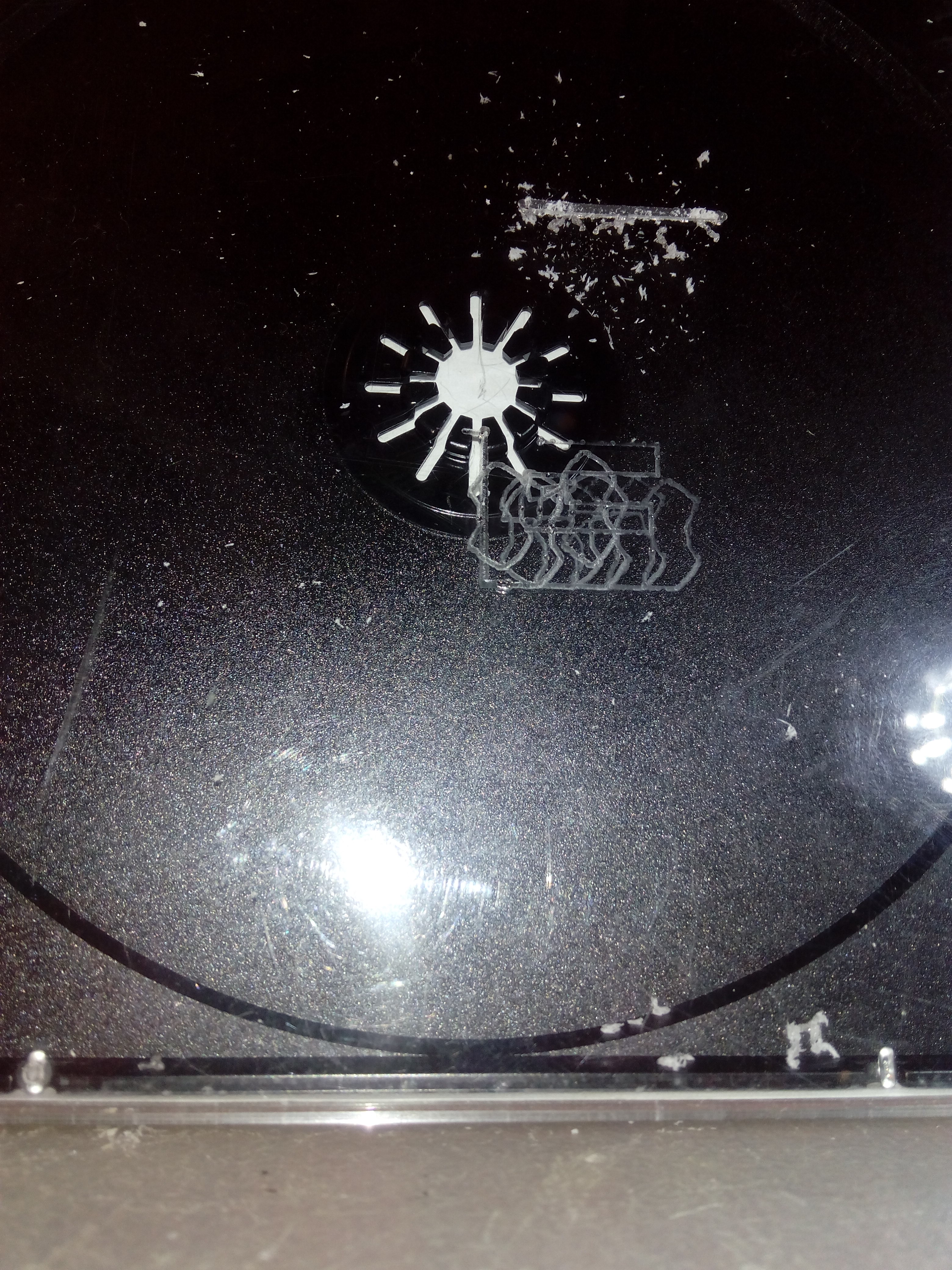

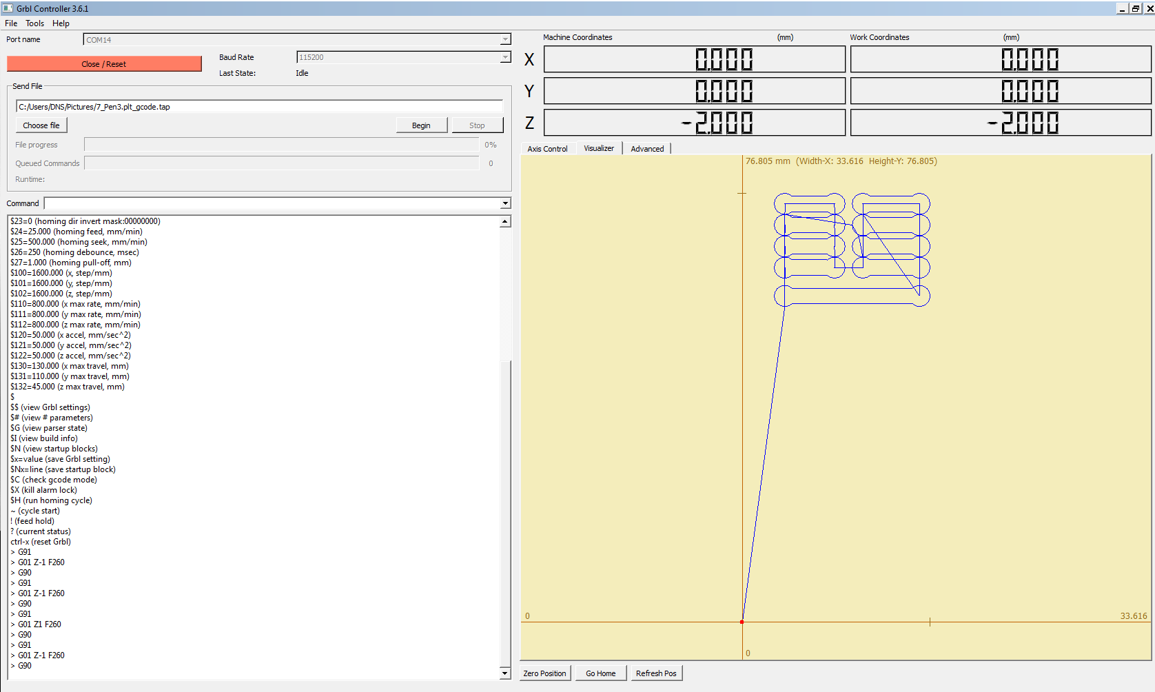

Получил такой же станок, собрал, все крутится, ардуинка распознается, gbrl controller дружит, мотры отрабатывают на ручное управление.
Не получается заставить его фрезеровать согласно загруженного файла хотя в визуализацию выводиться все корректно. Живет своей жизнью. Напряжение на драйверах выставил Vref = 0,8*8*0,1=0.64V.
Я первый раз осваиваю чпу станок, подскажите что может быть не так.

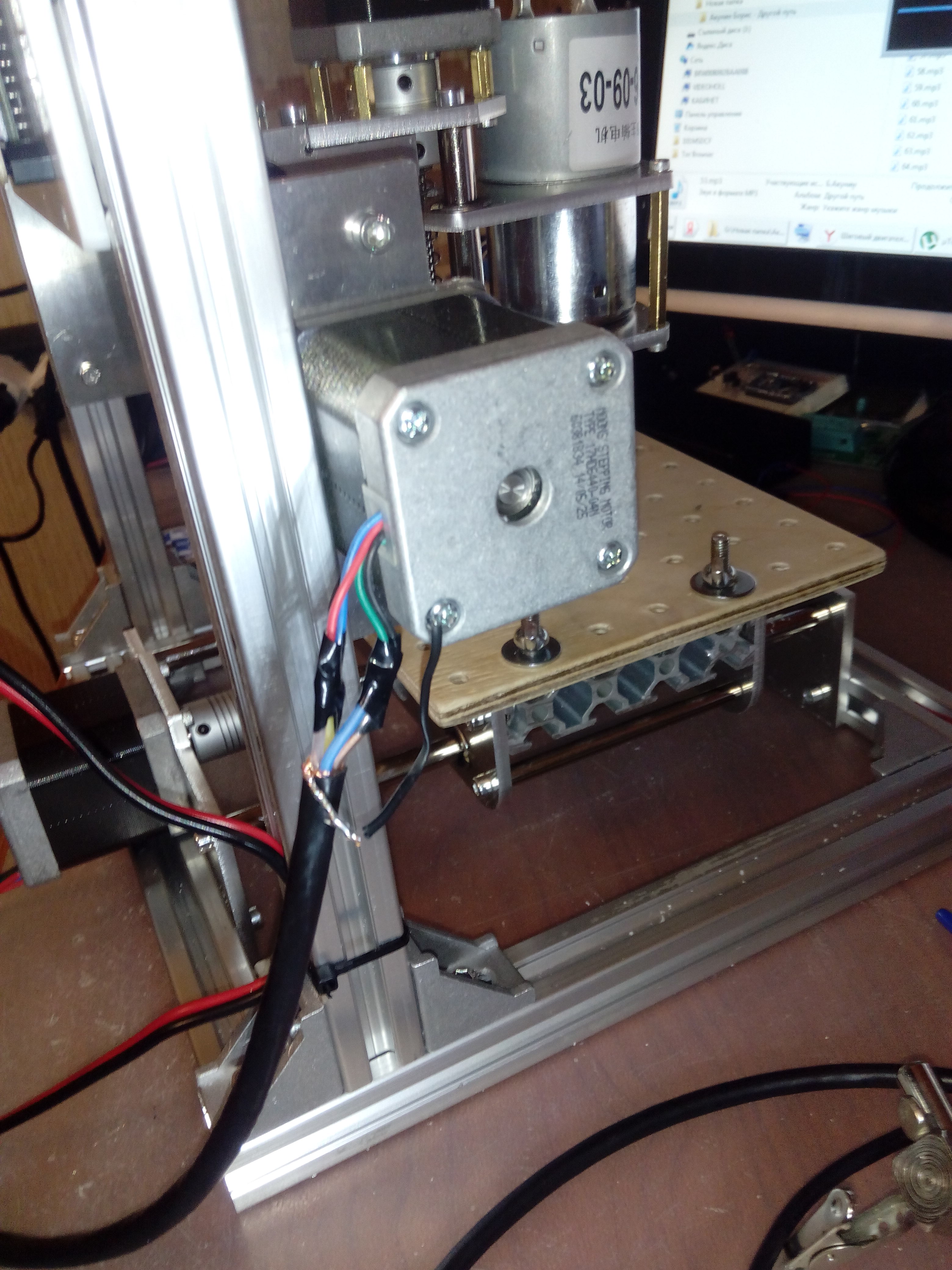

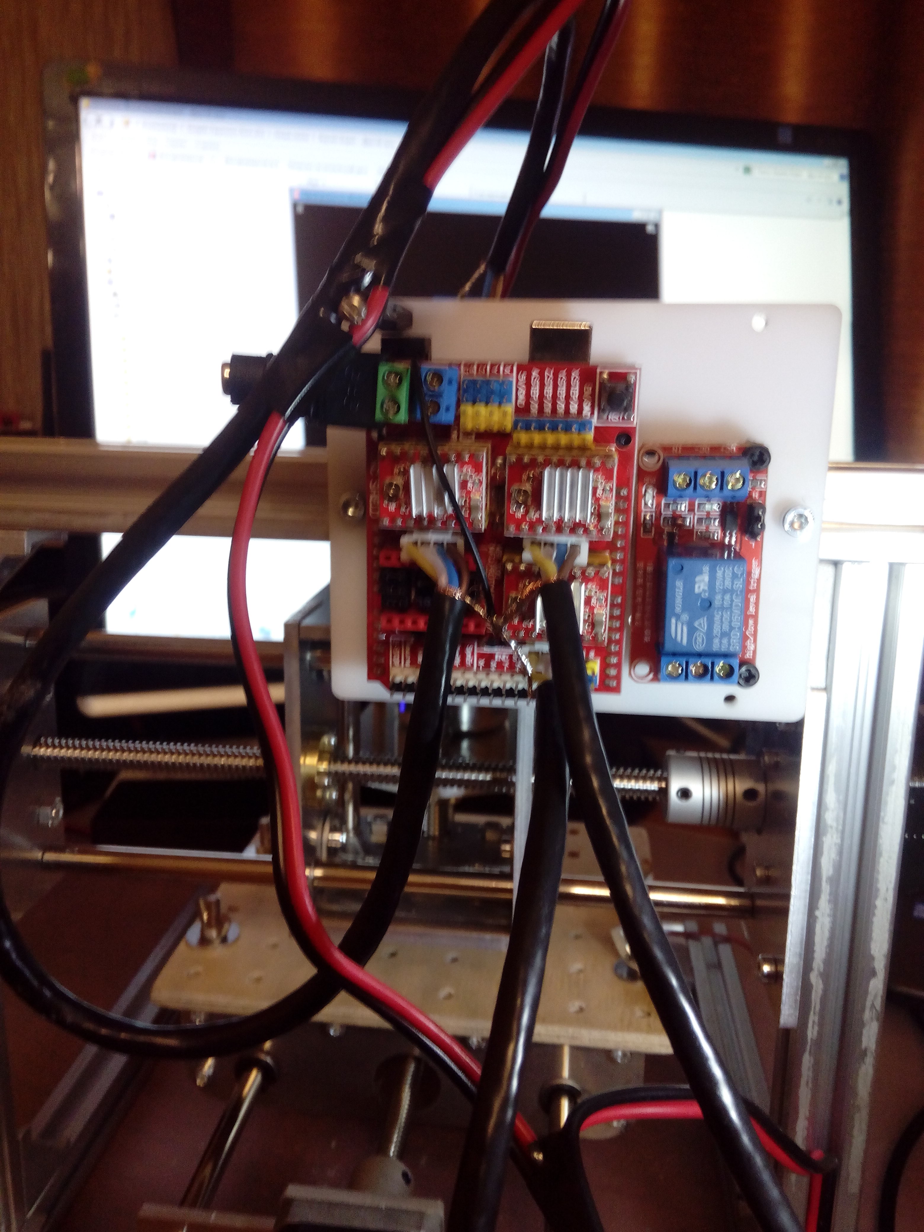

У меня помехи от шпинделя сбивали шаговики и даже через обмотку реле давали помехи в контроллер. То есть сбой проявлялся, когда включался мотор шпинделя.
1. Запитал шпиндель без реле напрямую от БП
2. Заменил все провода к движкам на экранированные. Экран просадил на минус и на корпус станка
3. На провода посадил ферритовые колечки
4. Заменил USB кабель

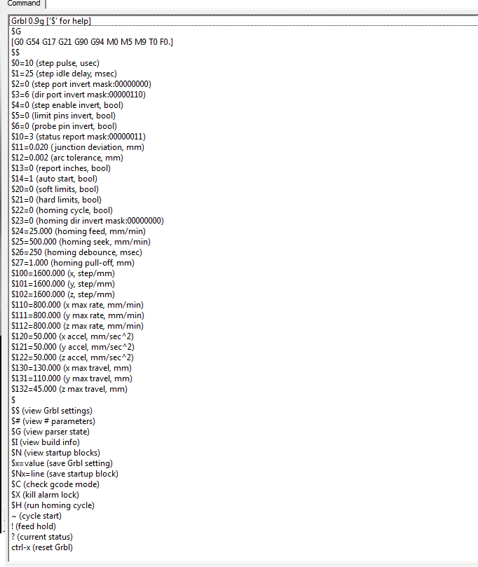

перед запуском фрезеровки из файла, покажи ответ от контроллера на команды $G и ? и $$
Ну и видео короткое, что-бы легче понять проблему, если возможно.

Добрый вечер.
Перепаял провода в экране. Убрал реле. Феритовых колец не нашел. Пока результата не добился. В скринах запросы $G и $$ . А так же фото переделок и видео работы.
Попробуй уменьшить скорость выполнения, это команда Fххх в G-коде.

1. Дайте, пожалуйста, словянское описание G-кодов наиболее подходящих для нашего станка. Ибо я всяких разніх сайтов насмотрелся, и именно для Ардуино, доходчиво не нашол. Или мало описания в источнике или явно для промішленного варианта описание.
2. Почему топик-стартер у себя на сайте да'т такие настройки шага моторов: :stepper:
$100=1600
$101=1600
$102=1600
А мне, что б получить реальное поле надо так прописівать:
$100=800
$101=800
$102=800
На драйверах у меня, как с завода, все три перемічки установлені.

AVL4CNC писал(а):2. Почему топик-стартер у себя на сайте да'т такие настройки шага моторов:
$100=1600
$101=1600
$102=1600
$100=800
$101=800
$102=800
ці параметри залежать також від механіки твого ЧПУ, можливо у автора відрізняється механika.

У драйвера drv8825 микрошаг 1/32, а у a4988 1/16 при всех установленных перемычках М0 М1 М2
