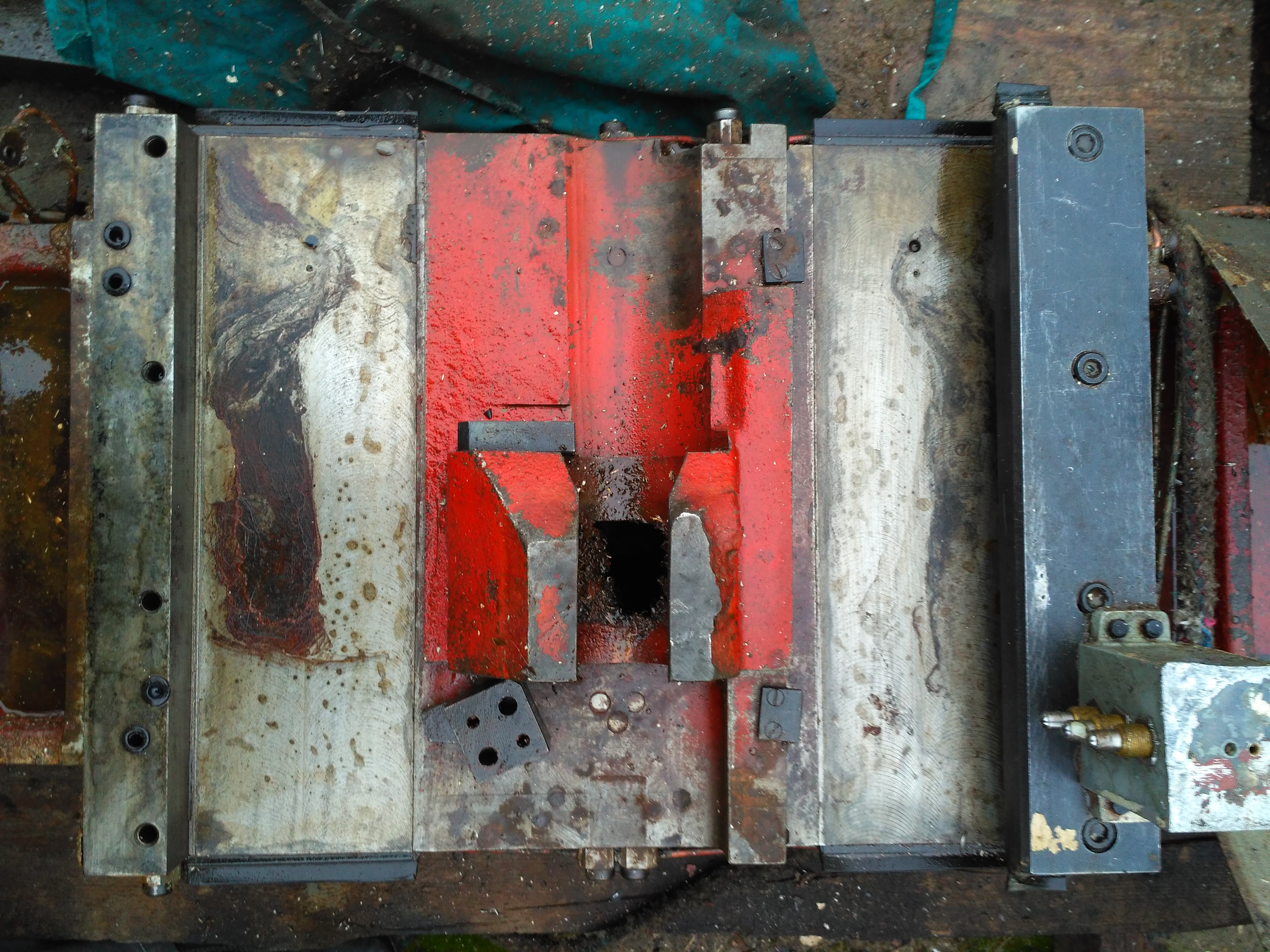

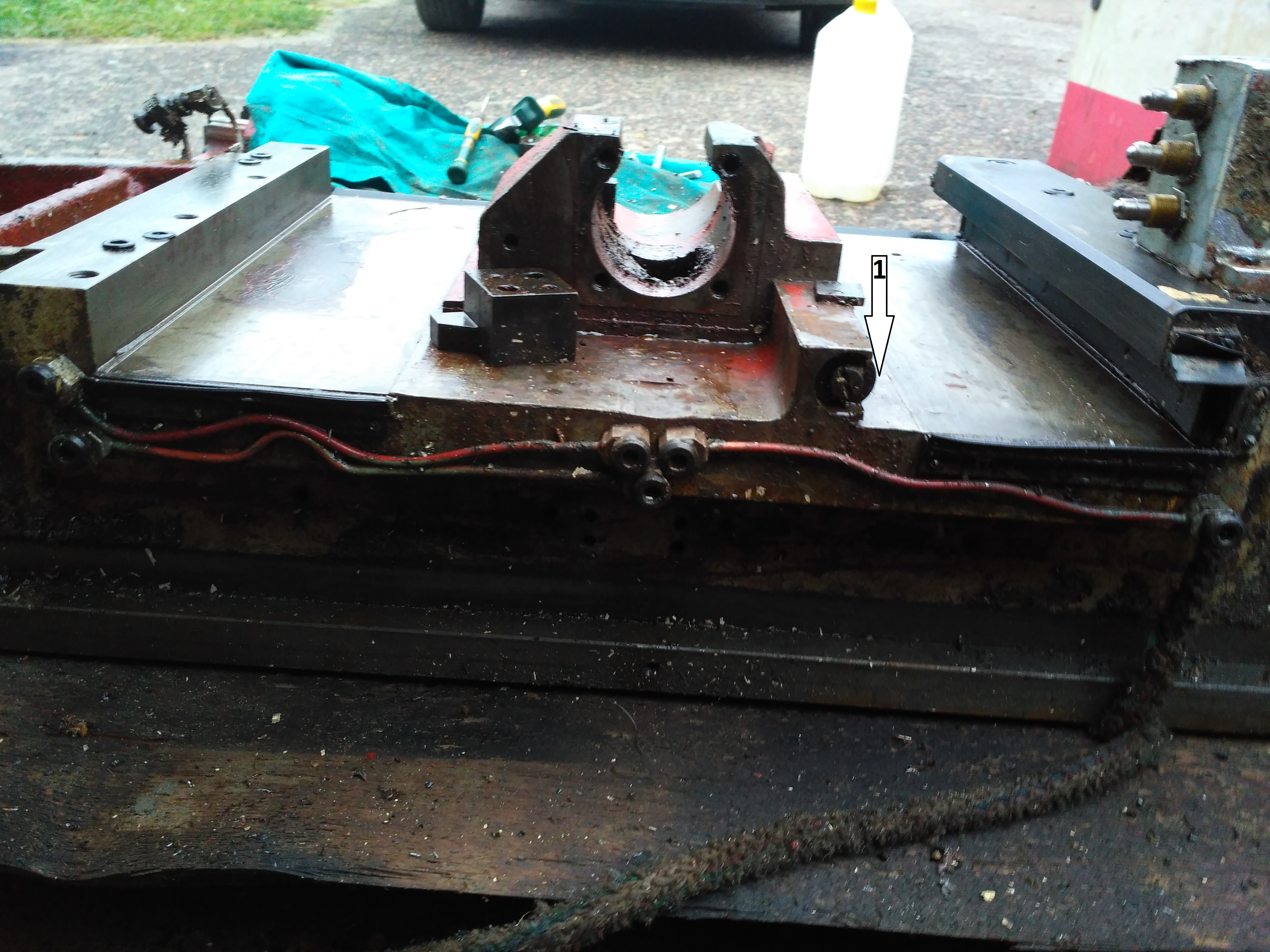

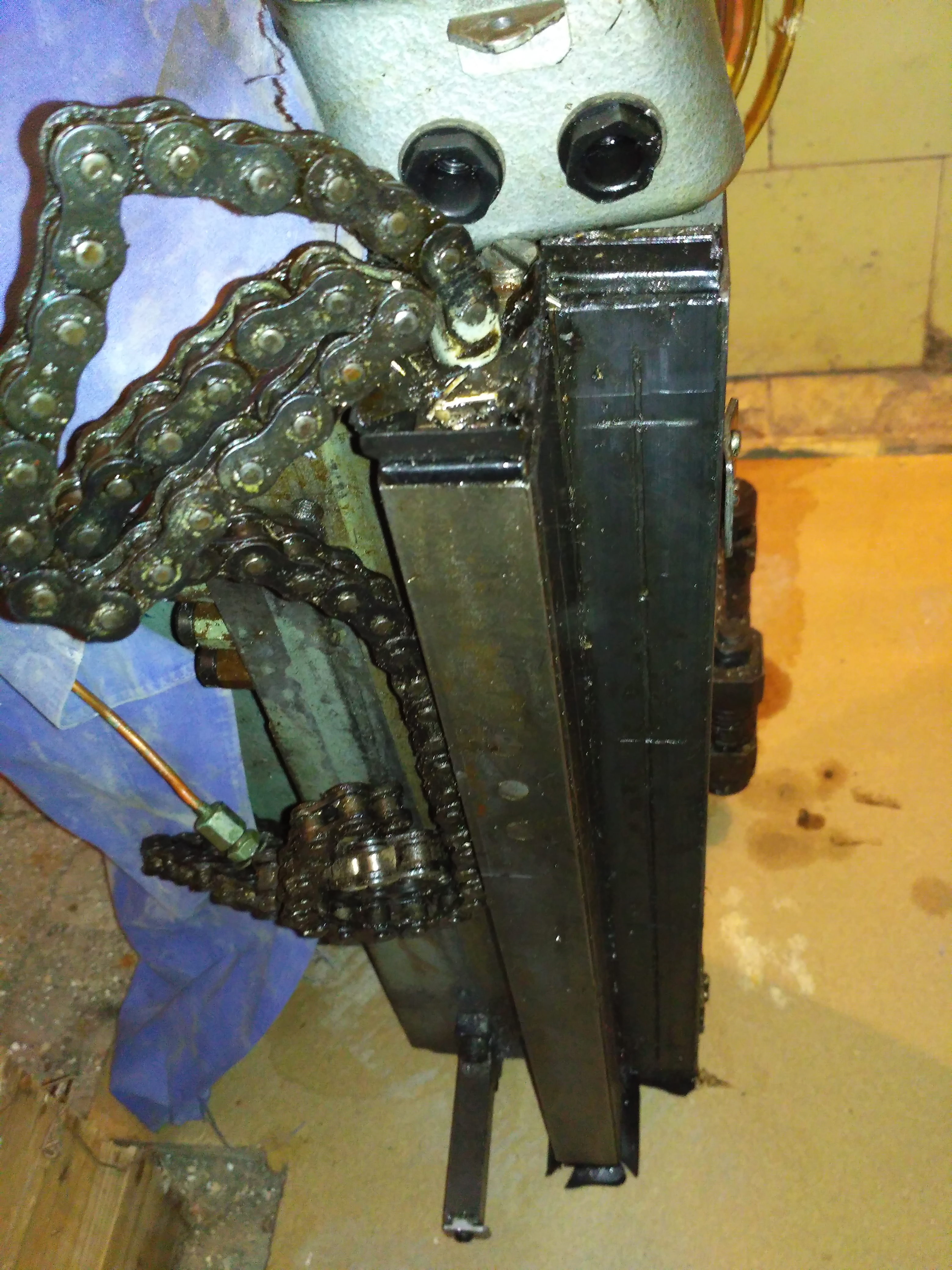

Спасибо за совет! Но я сначала попробую готовые, по нужным мне размерам заказать. приклею. геометрию попробую выставить а только потом каналы под смазку гравером сделаю.

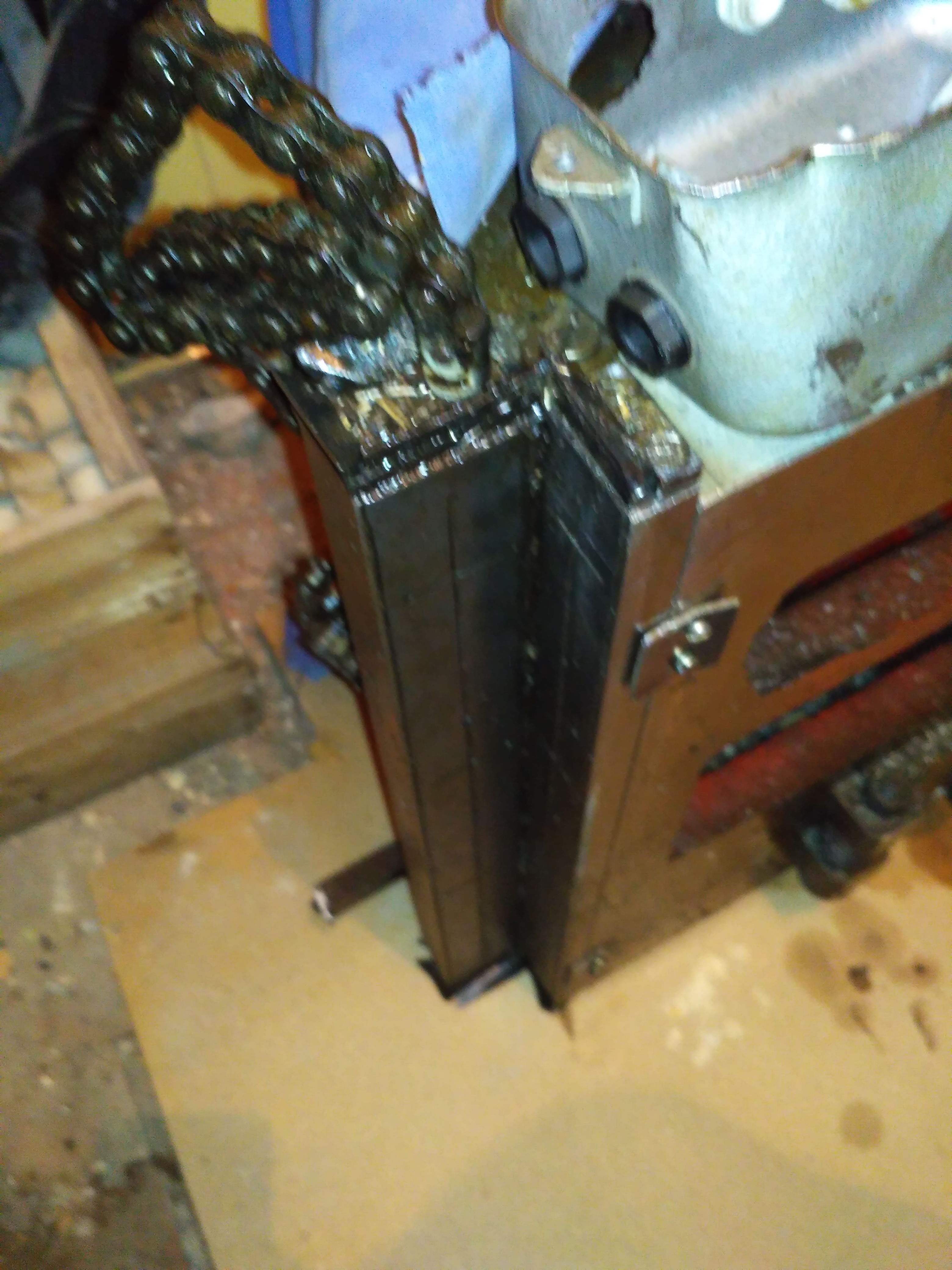

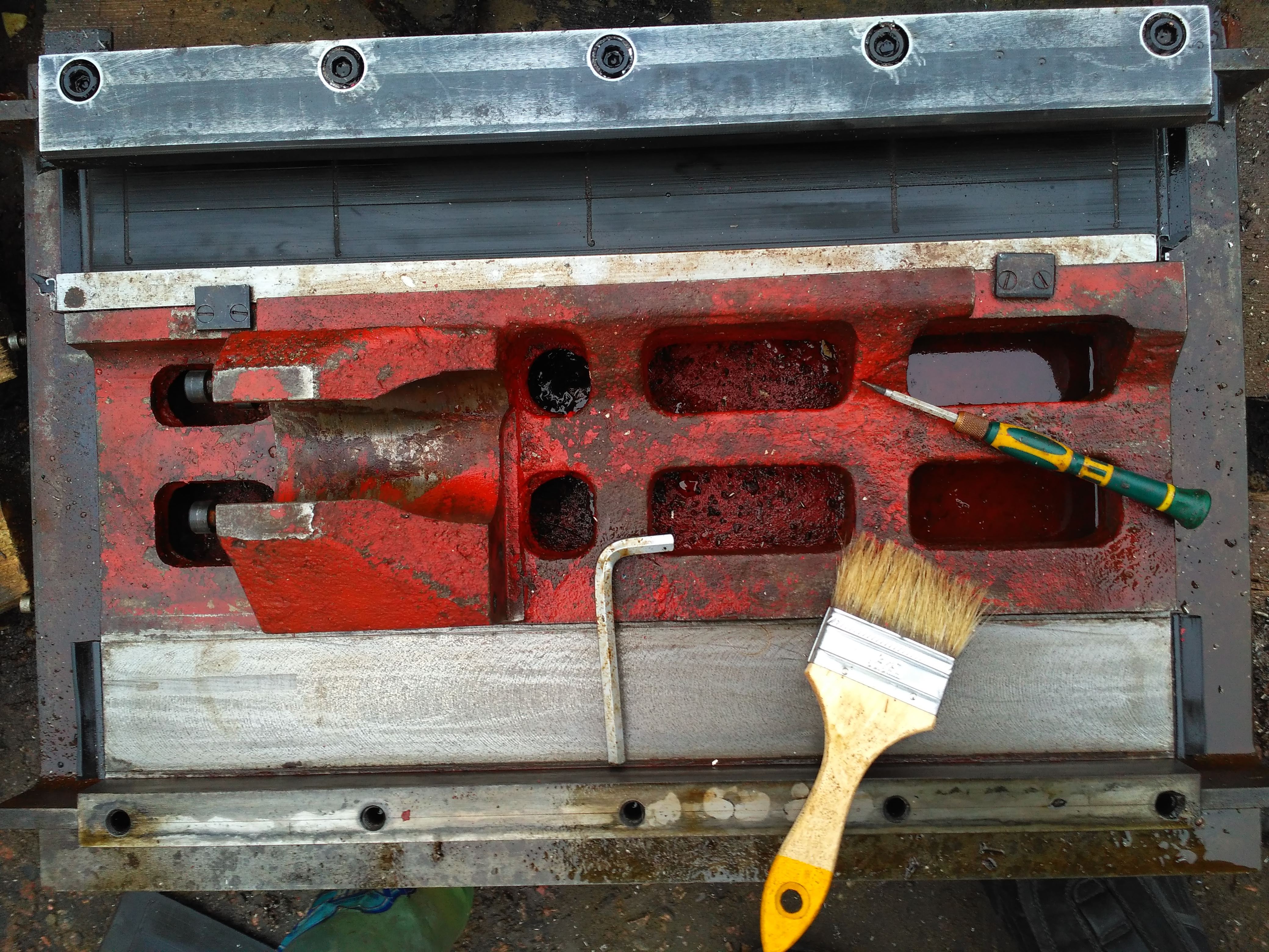

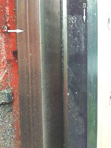

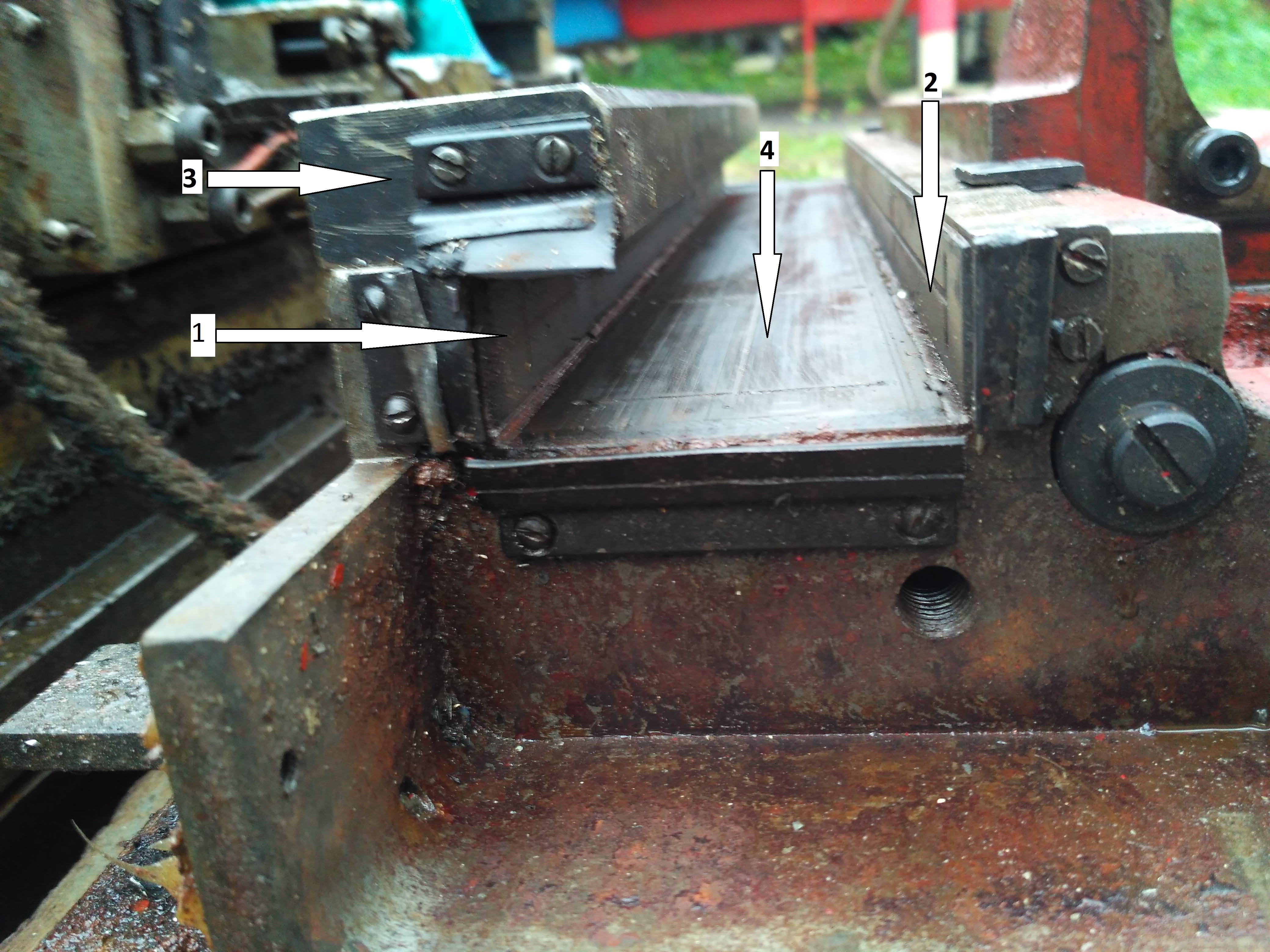

Вот фото осей.
Ось X
2- клин который регулирует натяг. рядом видно регулировочный болт
1- вот эта накладка и накладка на клину по сути держут геометрию по горизонту
4 - накладка на которой лежит весь стол.
3- планка с накладкой которая прижимает стол к станине Ось У
1 вот тут нету клина =((
А в остальном также как и на оси Х Ось Z
клин видно на фото. к станине прижимается планкой которая крепиться к самой станине.
1 - тут прижимается клин.
2 - сама прижимная планка, которая прикручена к станине.

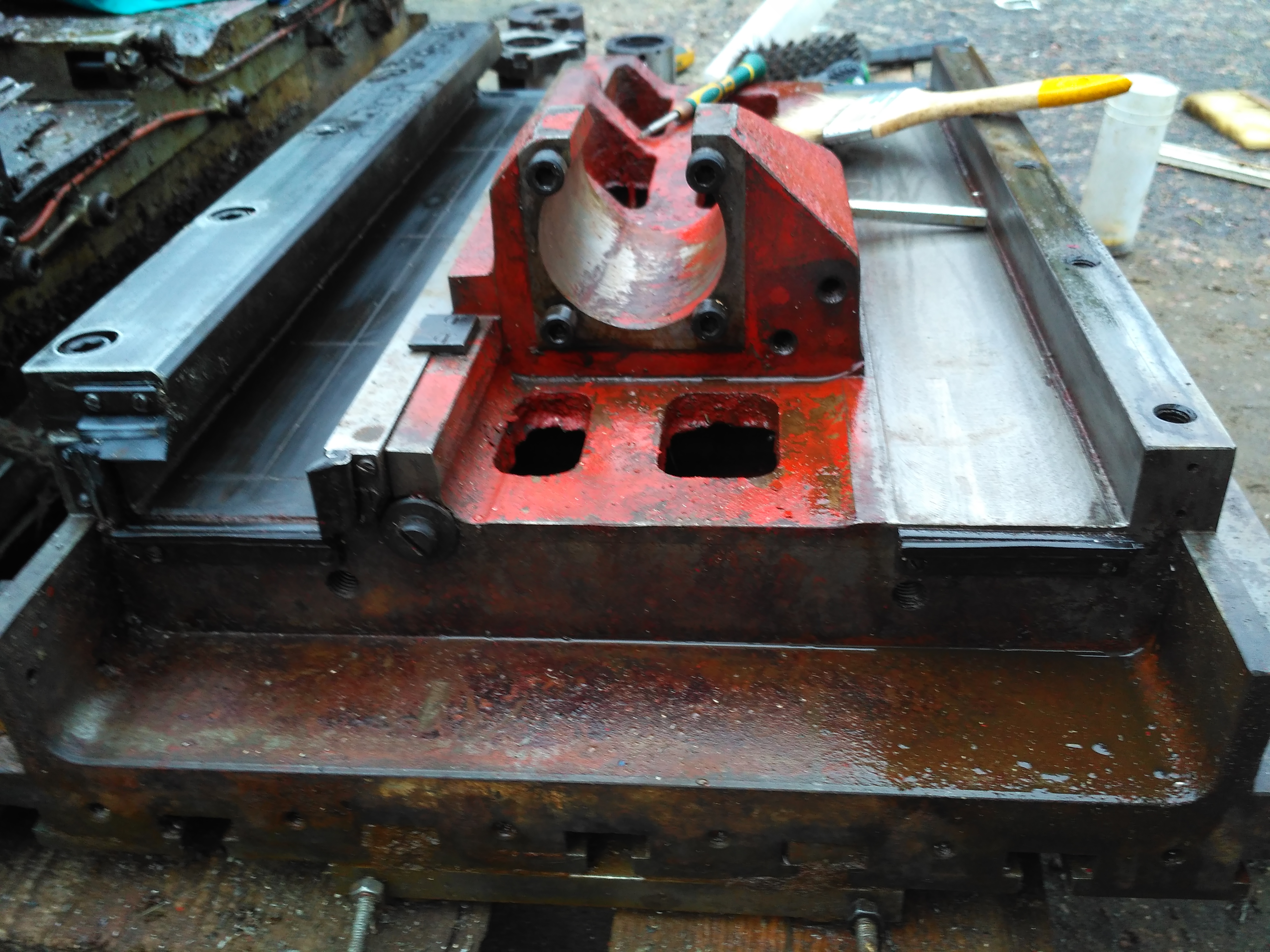

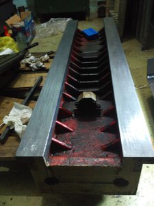

rehden
Сообщения: 193
Зарегистрирован: 06 мар 2012, 12:31
Репутация: 33
Настоящее имя: Денис
Откуда: Павловский Посад
Re: Восстановление станка ВМ12-500
Сообщение rehden »
Всем привет))
Давно не обновлял тему..

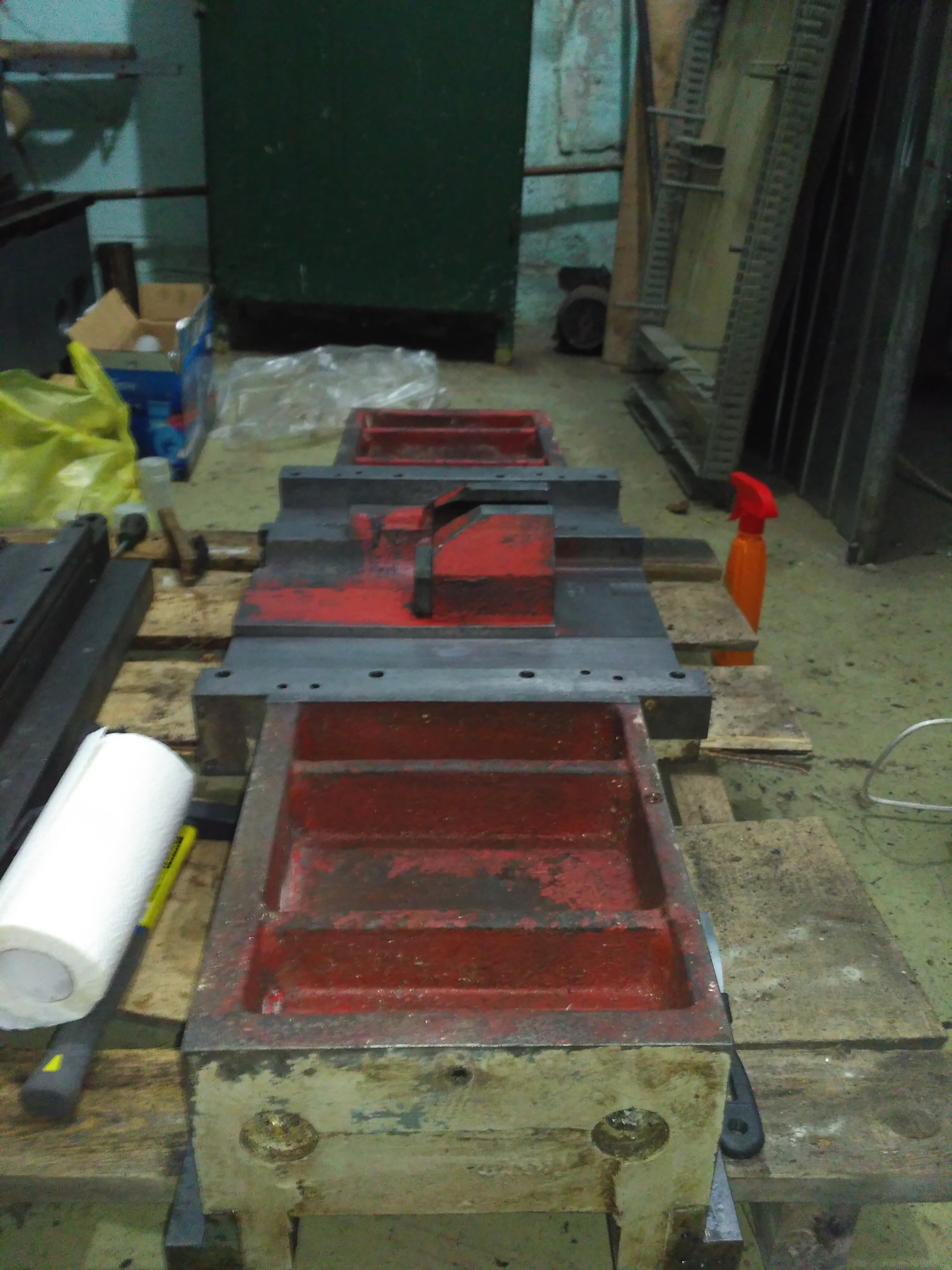

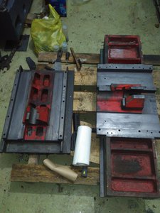

На данный момент уже почти все запчасти и детылюхи собраны в кучу.

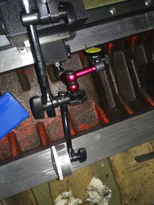

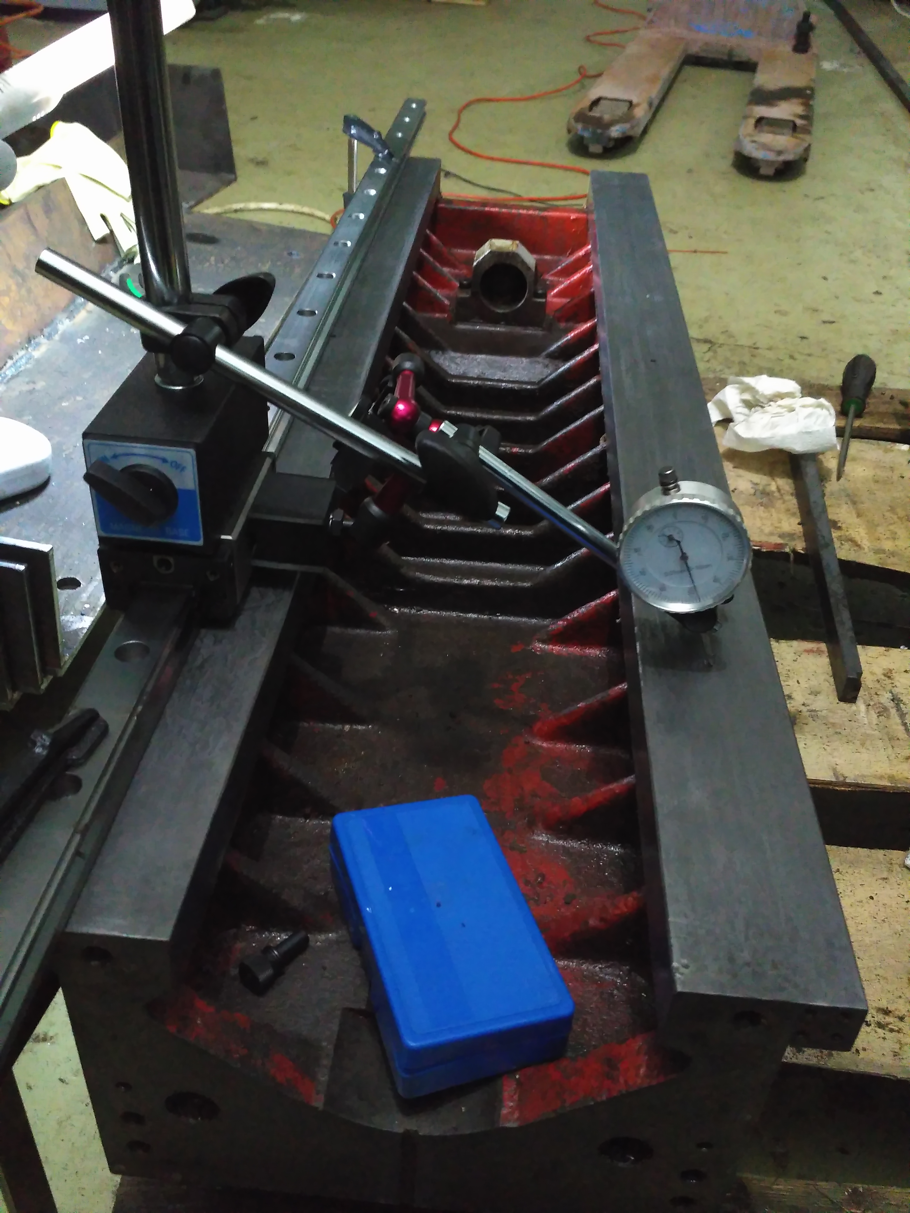

Станину проверял на геометрию, но пока есть сомнения в полученных результатах... А точнее сомнения в показаниях уровнемера.(точность 0.02 на метр, рамный, китайский, пока пытаюсь выяснить его степень точности и откалибромванности, статьи все нашел о том как его проверить. пока нет поверхности ровной на которой его можно откалибровать в нооооль на 360 градусов :mrgreen: кароче не уверен в нем на 100%) но предварительно результаты нормальные. станина целая и вроде как плоскости в норме. все данные в процессе подтверждения.

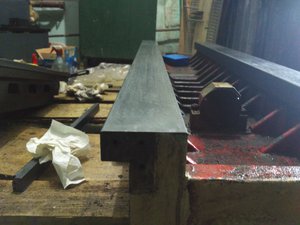

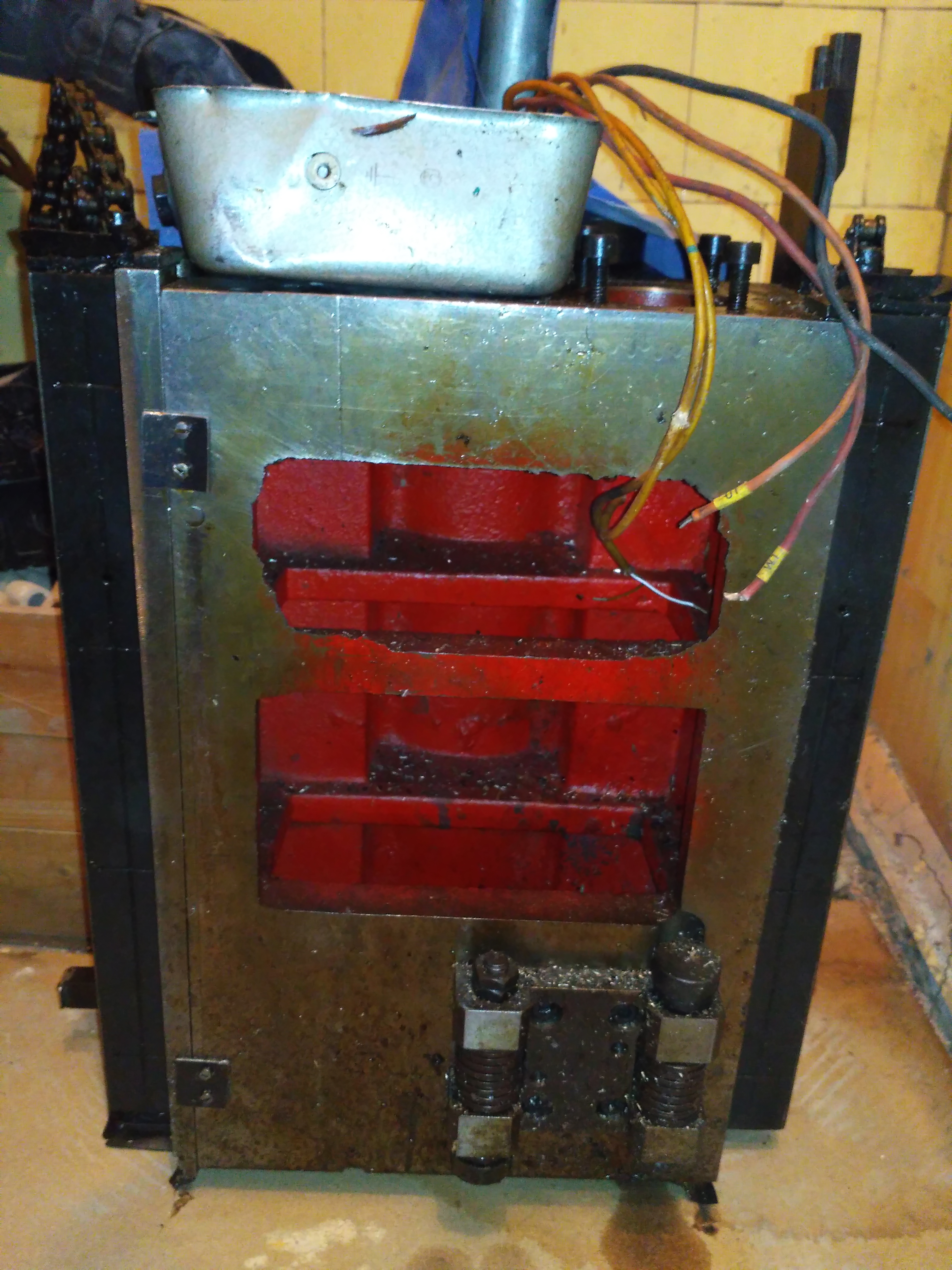

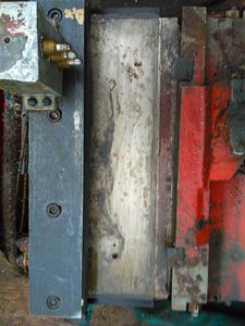

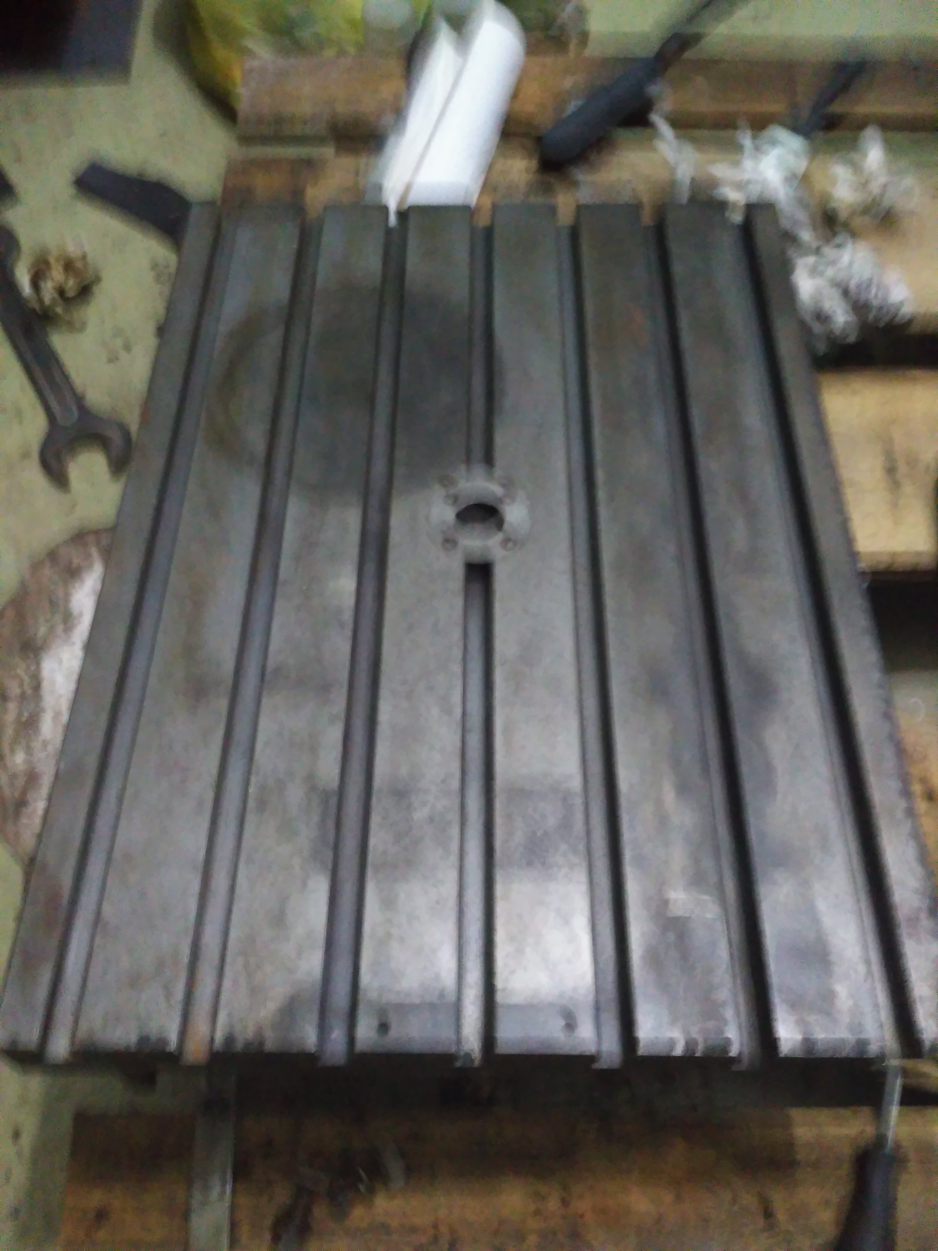

А вот промежуточный стол не айс... одна направляющая для стола работала без смазки, канал смазочный забит. в следствии чего задиры и образование лодочки. теперь ищу место где ее смогут отшлифовать. размер ее примерно 1200мм по длине, 300мм по высоте и 350мм по ширине, длина и ширина направляющих которые нужно шлифовать 1200мм на 60мм 2 штуки.
Пока, в те места в которые обращался, отказываются шлифовать по причине либо размера либо убитости станков... Нахожусь я в Павловском Посаде Московской области. Кто может подсказать ближайшее место где смогут шлифануть такую станину. Да и вообще сколько такая работа может стоить, дабы понимать степень адекватности предложений которые могут быть получены в процессе дальнейшего поиска.
Также уже пришли накладки, порезанные и подготовленные под поклейку, из зедекса. по первым очучениям =)) они намного жестче чем родной материал... Процесс наклейки не загорами, пока добываю резину для выравнивания нагрузки при прижатии.
Готовлю к сборке швп, шарики получены, на первое время для швп купил смазоку "шэл гадость с3 220 вольт с2" :hehehe: Shell GADUS V220C 2 (NLGI 2) потом планирую все перевести на централизованную смазку и использовать Mobilux EP 0. Такая смазка подойдет для направляющих из зедекса? или нужно\можно что то другое?
Еще удалось выцаганить у производителя чертеж клина который был утерян. также его не особо то кто изготовить берется... не понимаю почему. тут тоже создал тему в услугах. пока молчание. http://www.cnc-club.ru/forum/viewtopic. ... 93#p310293 :walk:
и самое главное что сделалось так это все детальки которые есть, были очищены от какашек и убраны в помещение включая станину :ura: успел даже спину застудить и неделю как дет старый ползал :hottabych:

rehden
Сообщения: 193
Репутация: 33
Сообщение rehden »
Всем КУ =)
Вчера удалось связаться с Пронькой. Как я понял Он по части механики а дести электроники =)) Дести кстати и ответил. По поводу приводов отвечать нету у него времени. занят человек. сказал что если получится создаст тему отдельную.
С Ильей переговорили на счет шлифовки крестового стола. есть вопросов. так что все впереди.

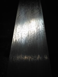

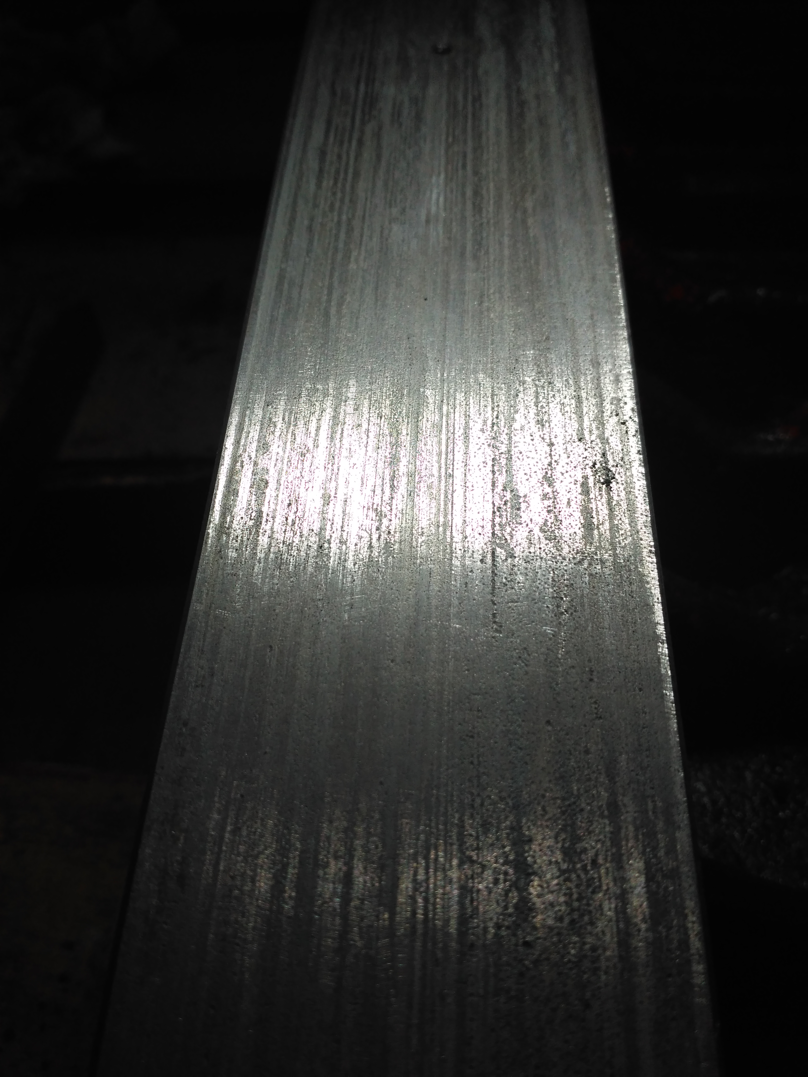

Сегодня проверил крестовый стол. оказалось что не сильно проело направляющие без смазки. измерения делались на скорую руку. но даже они показали что возможная разница в плоскостях двух направляющих 1 - 1.5 десятки. направляющие как я понял не каленые так как легко удаляются задиры по краям твердосплавом, держащимся в руке =))
ukr-sasha
Сообщения: 3343
Репутация: 2181
Откуда: Киев, Украина
Сообщение ukr-sasha »
rehden писал(а):измерения делались на скорую руку. но даже они показали что возможная разница в плоскостях двух направляющих 1 - 1.5 десятки
Таким методом можно намерять и пару мм. Даже если и направляющие в идеале.
Почему вы решили, что рельса у вас ровнее направляющей?
TAV
Сообщения: 376
Репутация: 117
Настоящее имя: Антон
Откуда: Иркутск
Сообщение TAV »
Вы бы все хорошенько взвесили
У вас там отчетливо просматривается заводская шабровка.
Линейку уровень и шабер - это то что вам нужно!
Задиры как правило от отсутствия смазки, мог и с завода какой то косяк по смазке.
1,5 десятки износ и видны следы шабровки - неувязочка.
