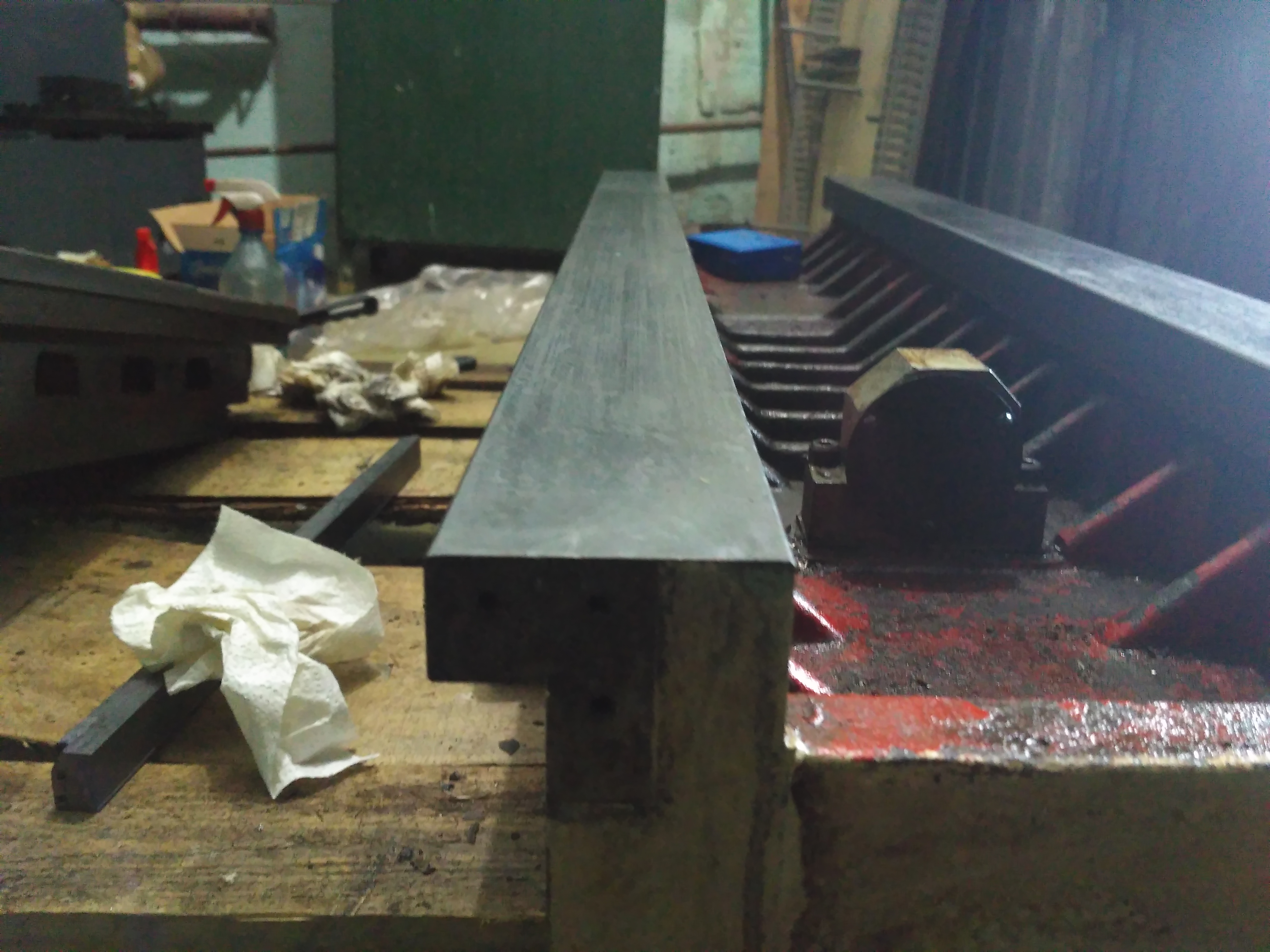

Спасибо за совет! Но я сначала попробую готовые, по нужным мне размерам заказать. приклею. геометрию попробую выставить а только потом каналы под смазку гравером сделаю.

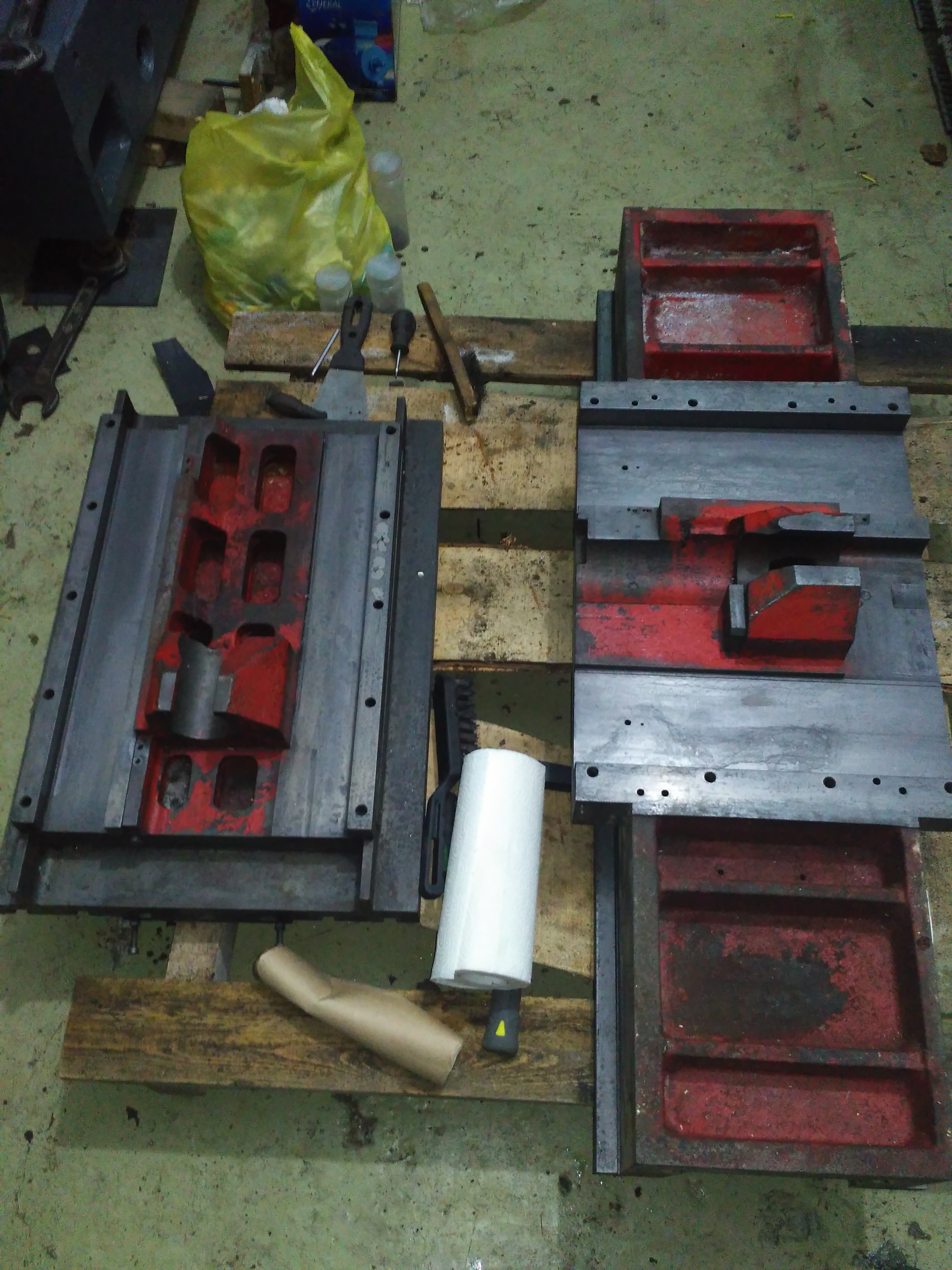

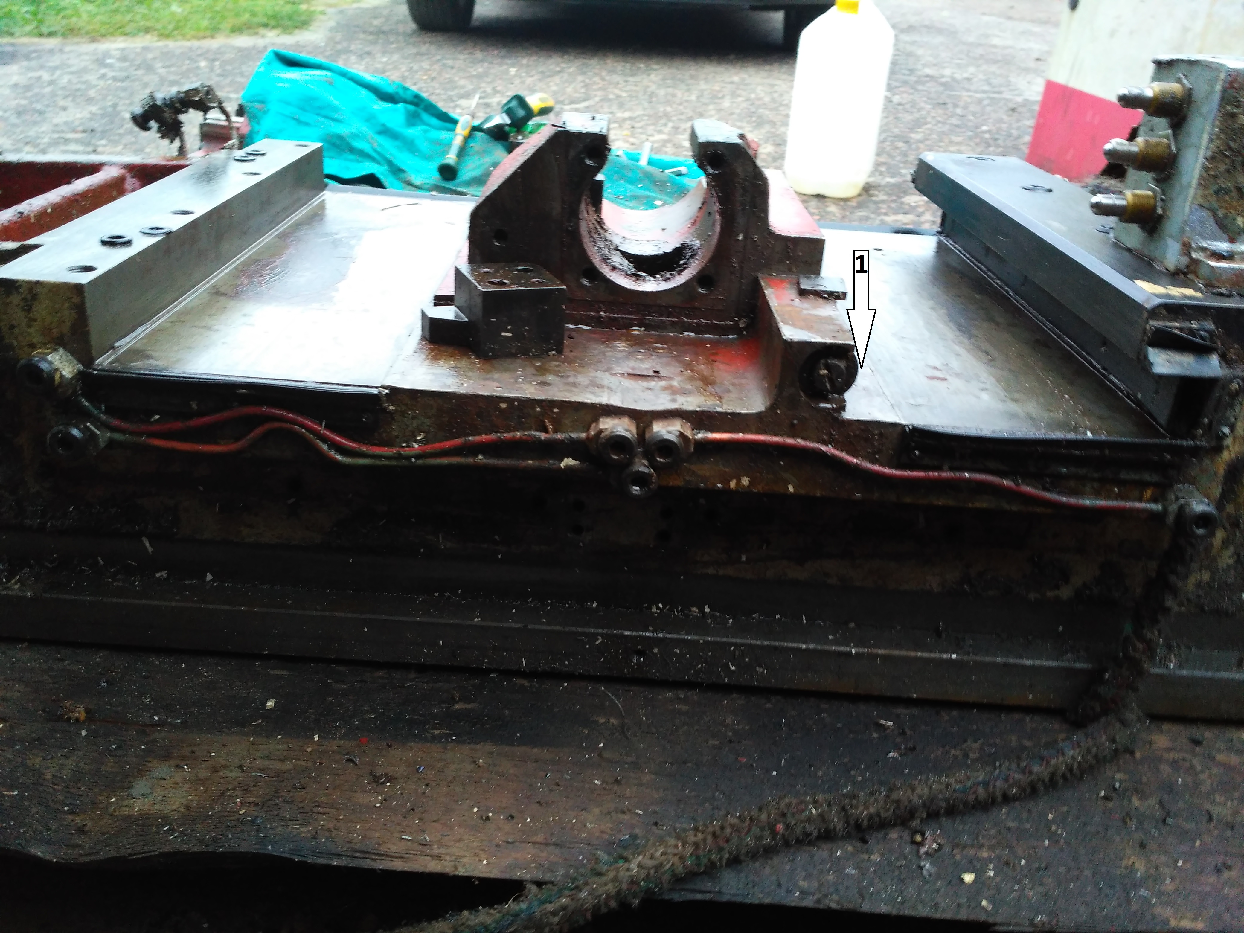

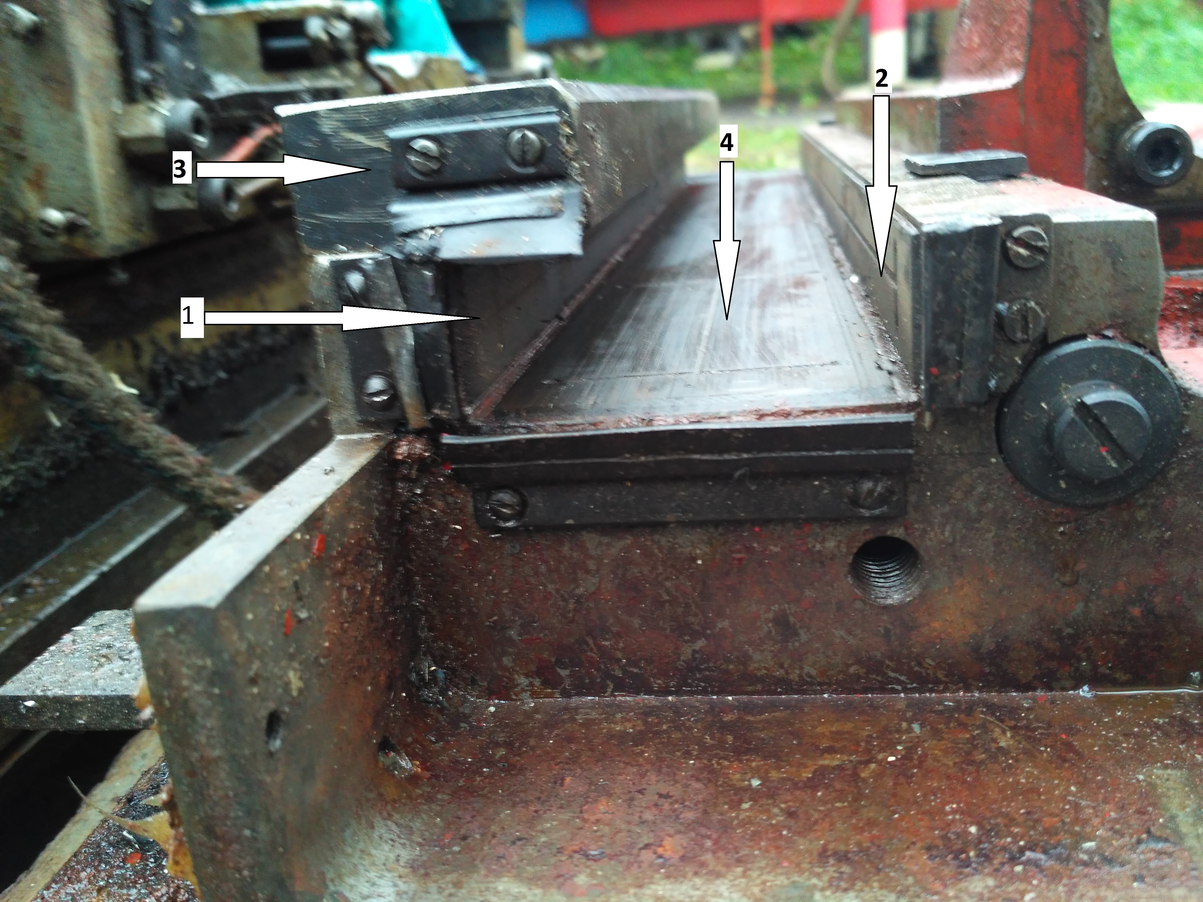

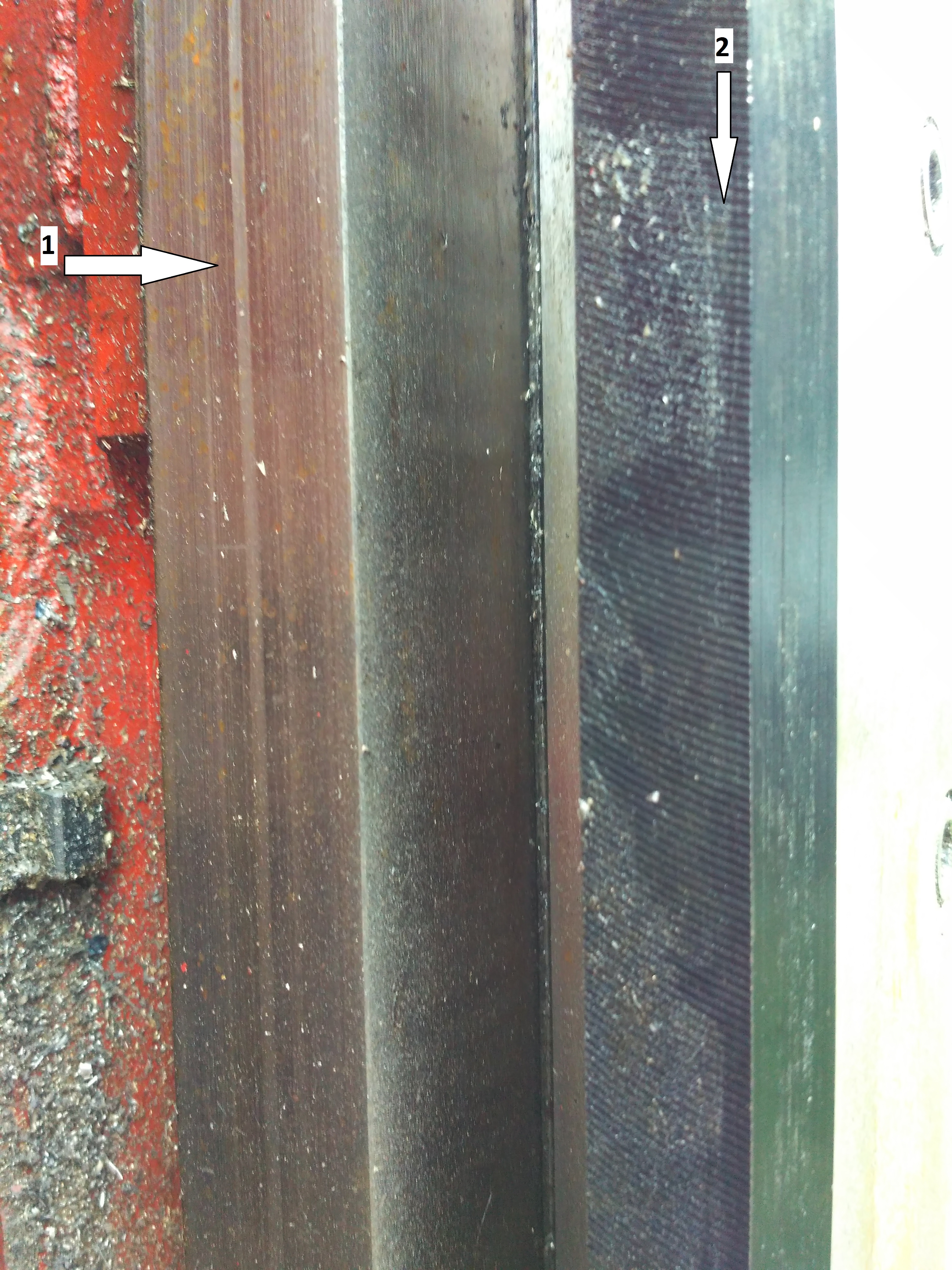

Вот фото осей.
Ось X
2- клин который регулирует натяг. рядом видно регулировочный болт
1- вот эта накладка и накладка на клину по сути держут геометрию по горизонту
4 - накладка на которой лежит весь стол.
3- планка с накладкой которая прижимает стол к станине Ось У
1 вот тут нету клина =((
А в остальном также как и на оси Х Ось Z
клин видно на фото. к станине прижимается планкой которая крепиться к самой станине.
1 - тут прижимается клин.
2 - сама прижимная планка, которая прикручена к станине.

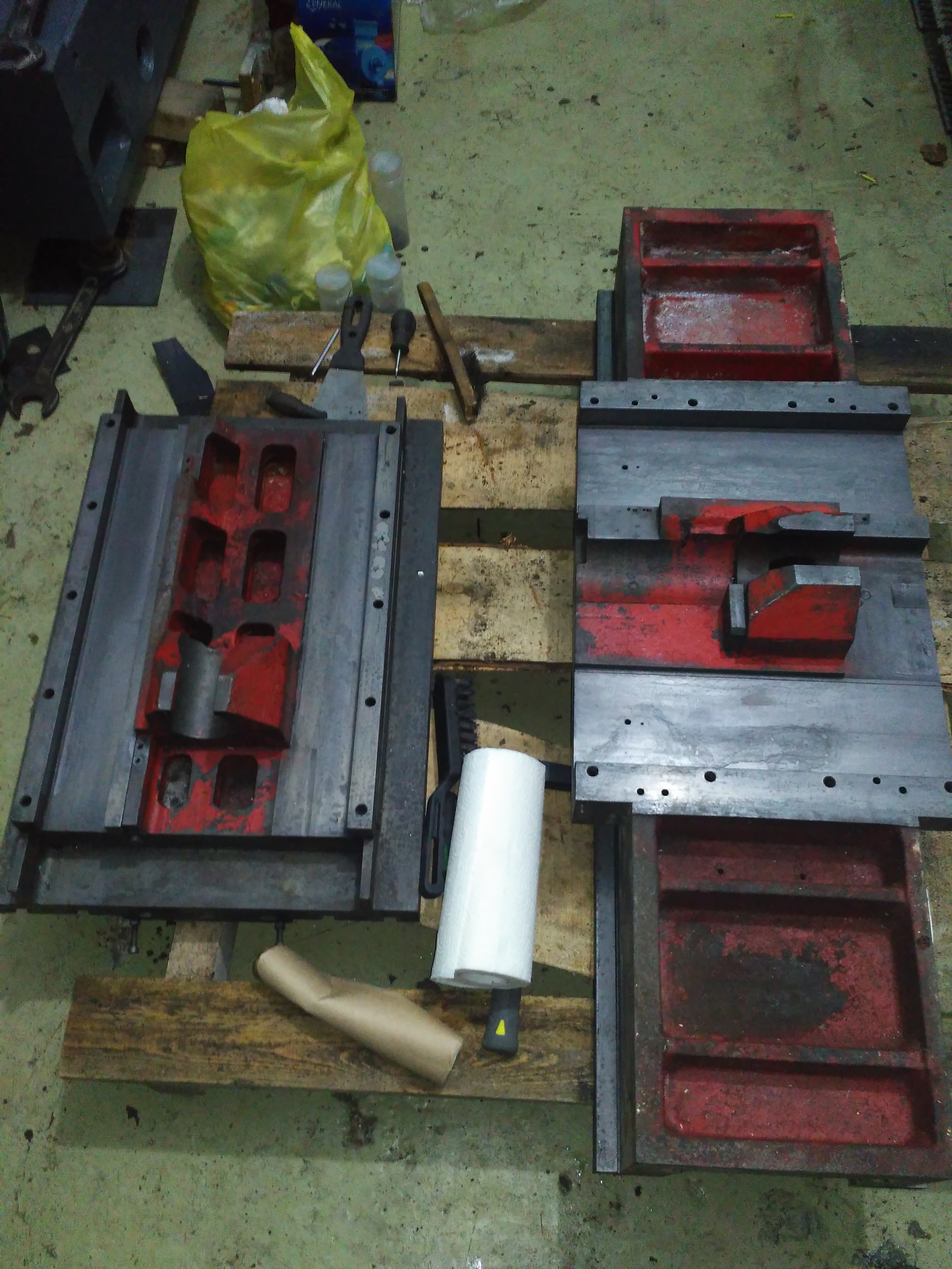

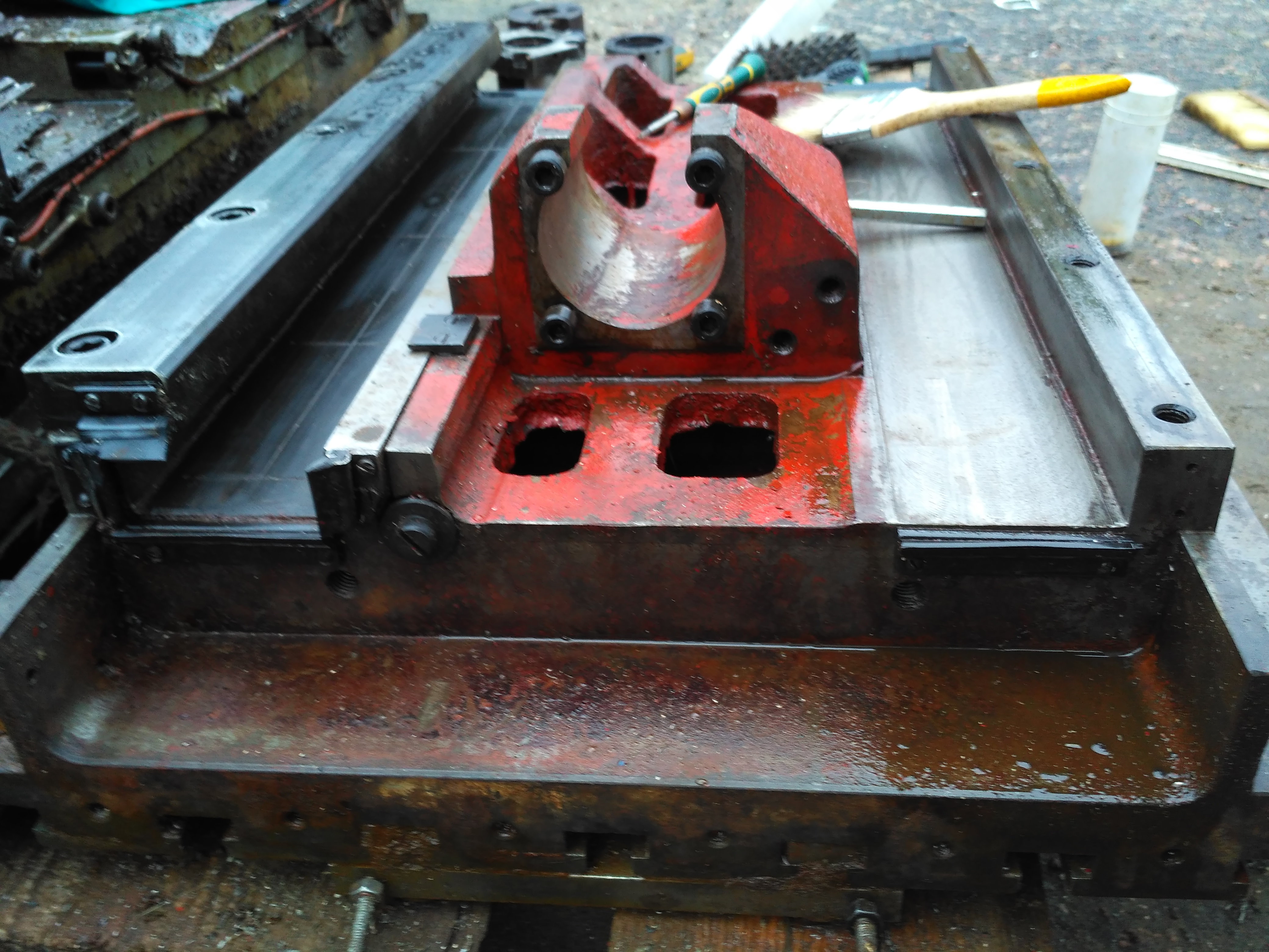

Всем привет))
Давно не обновлял тему..
На данный момент уже почти все запчасти и детылюхи собраны в кучу.

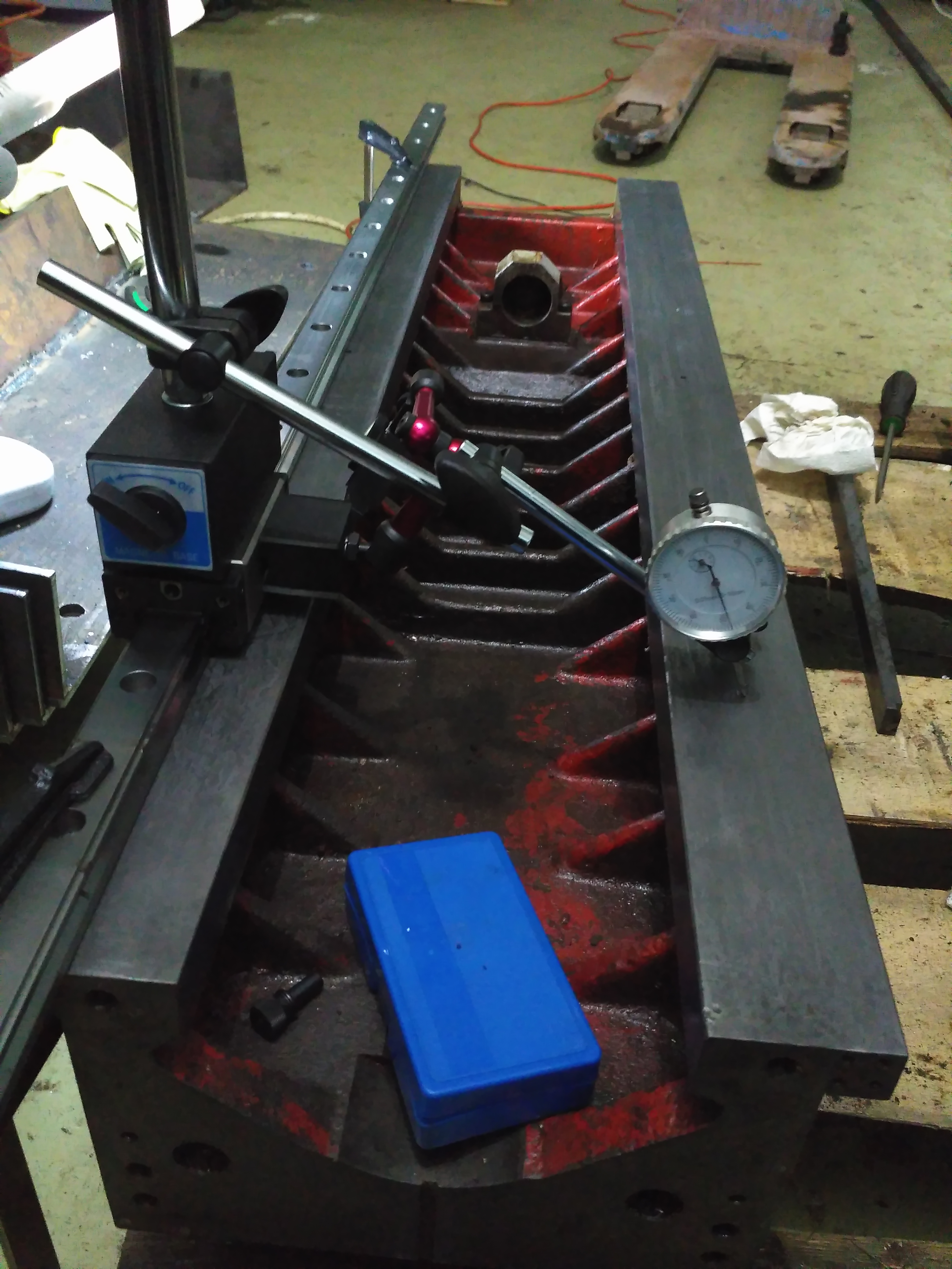

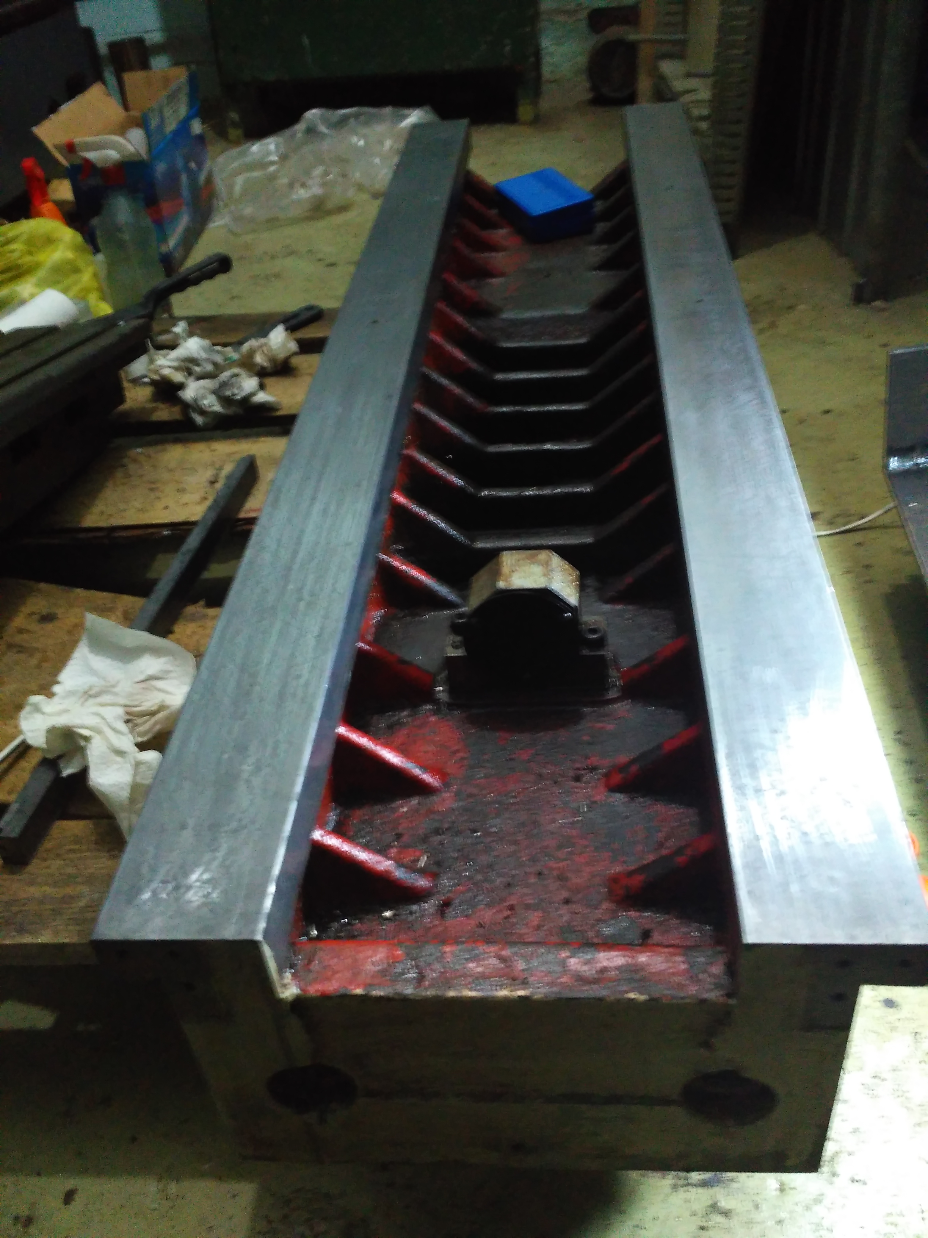

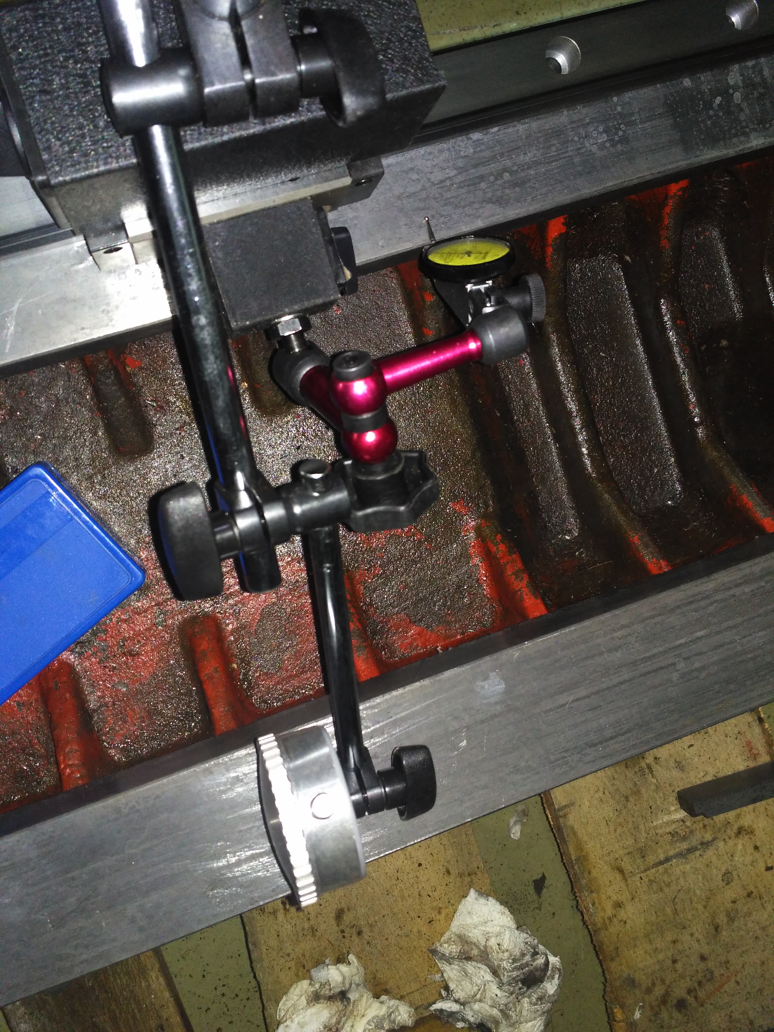

Станину проверял на геометрию, но пока есть сомнения в полученных результатах... А точнее сомнения в показаниях уровнемера.(точность 0.02 на метр, рамный, китайский, пока пытаюсь выяснить его степень точности и откалибромванности, статьи все нашел о том как его проверить. пока нет поверхности ровной на которой его можно откалибровать в нооооль на 360 градусов :mrgreen: кароче не уверен в нем на 100%) но предварительно результаты нормальные. станина целая и вроде как плоскости в норме. все данные в процессе подтверждения.

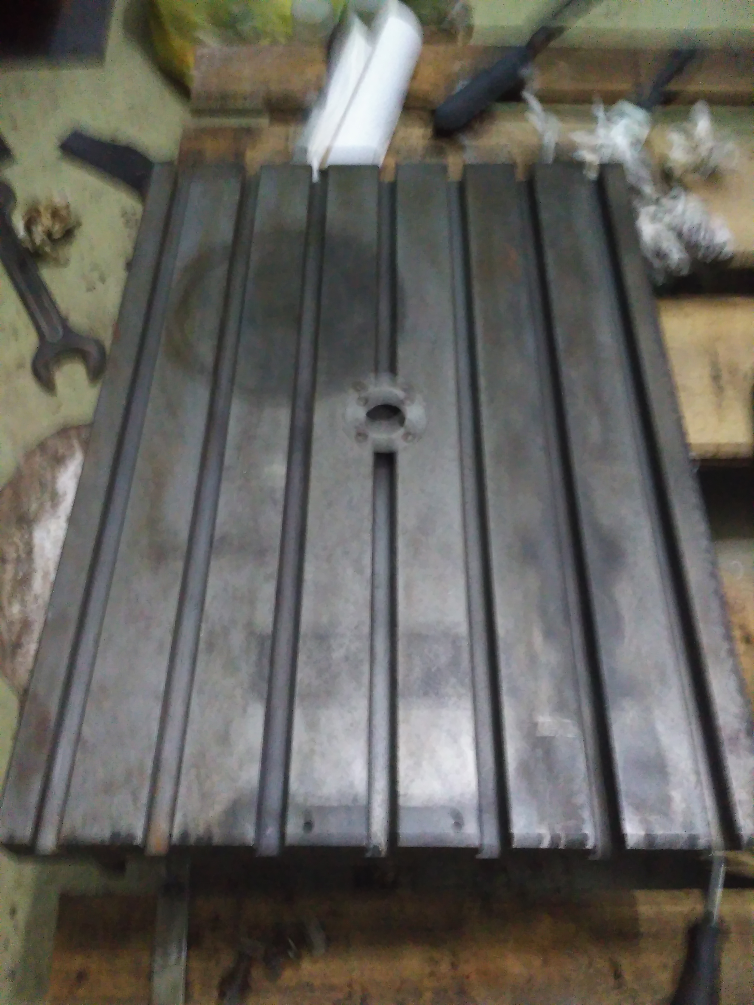

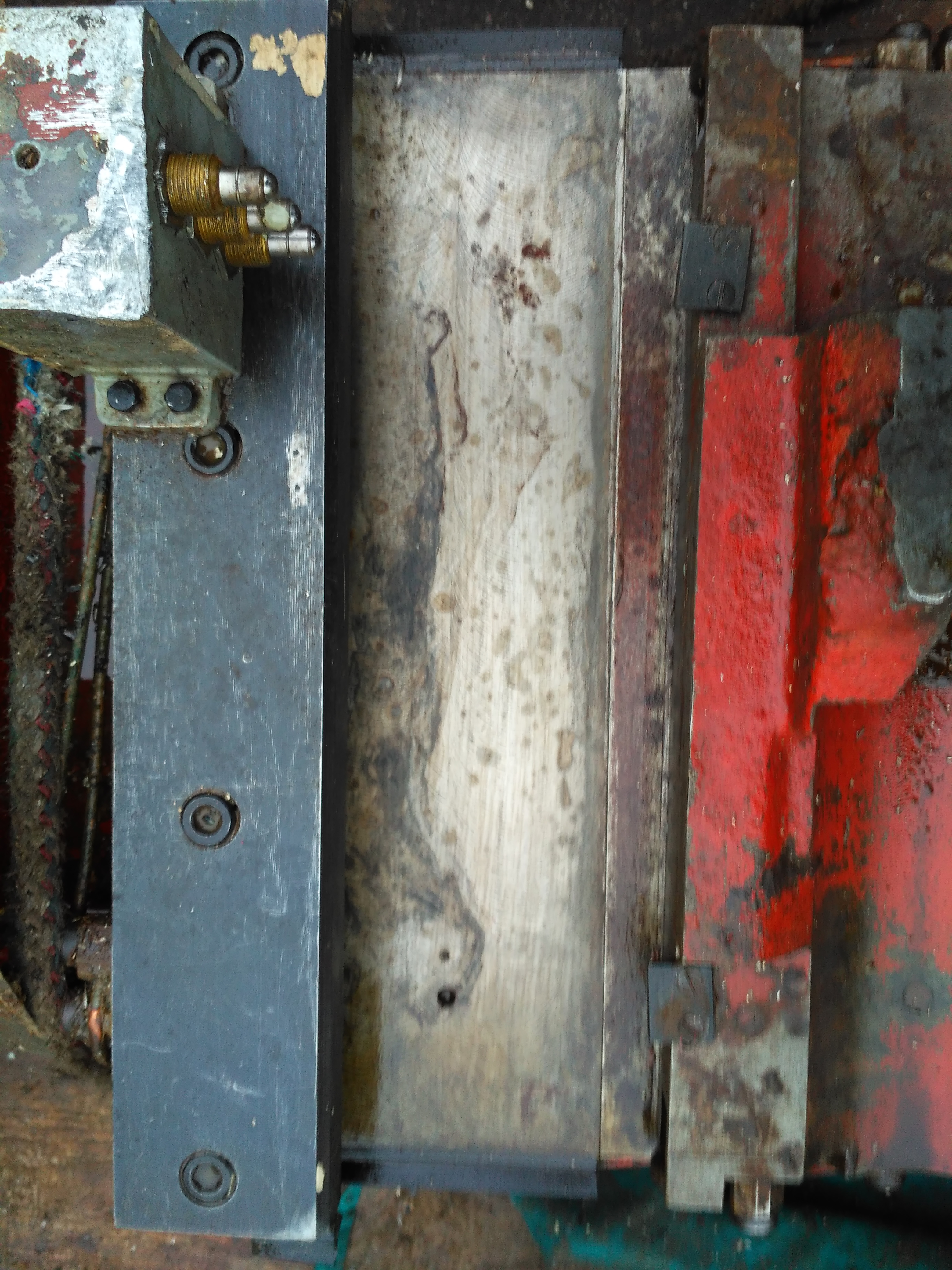

А вот промежуточный стол не айс... одна направляющая для стола работала без смазки, канал смазочный забит. в следствии чего задиры и образование лодочки. теперь ищу место где ее смогут отшлифовать. размер ее примерно 1200мм по длине, 300мм по высоте и 350мм по ширине, длина и ширина направляющих которые нужно шлифовать 1200мм на 60мм 2 штуки.
Пока, в те места в которые обращался, отказываются шлифовать по причине либо размера либо убитости станков... Нахожусь я в Павловском Посаде Московской области. Кто может подсказать ближайшее место где смогут шлифануть такую станину. Да и вообще сколько такая работа может стоить, дабы понимать степень адекватности предложений которые могут быть получены в процессе дальнейшего поиска.
Также уже пришли накладки, порезанные и подготовленные под поклейку, из зедекса. по первым очучениям =)) они намного жестче чем родной материал... Процесс наклейки не загорами, пока добываю резину для выравнивания нагрузки при прижатии.
Готовлю к сборке швп, шарики получены, на первое время для швп купил смазоку "шэл гадость с3 220 вольт с2" :hehehe: Shell GADUS V220C 2 (NLGI 2) потом планирую все перевести на централизованную смазку и использовать Mobilux EP 0. Такая смазка подойдет для направляющих из зедекса? или нужно\можно что то другое?
Еще удалось выцаганить у производителя чертеж клина который был утерян. также его не особо то кто изготовить берется... не понимаю почему. тут тоже создал тему в услугах. пока молчание. http://www.cnc-club.ru/forum/viewtopic. ... 93#p310293 :walk:
и самое главное что сделалось так это все детальки которые есть, были очищены от какашек и убраны в помещение включая станину :ura: успел даже спину застудить и неделю как дет старый ползал :hottabych:

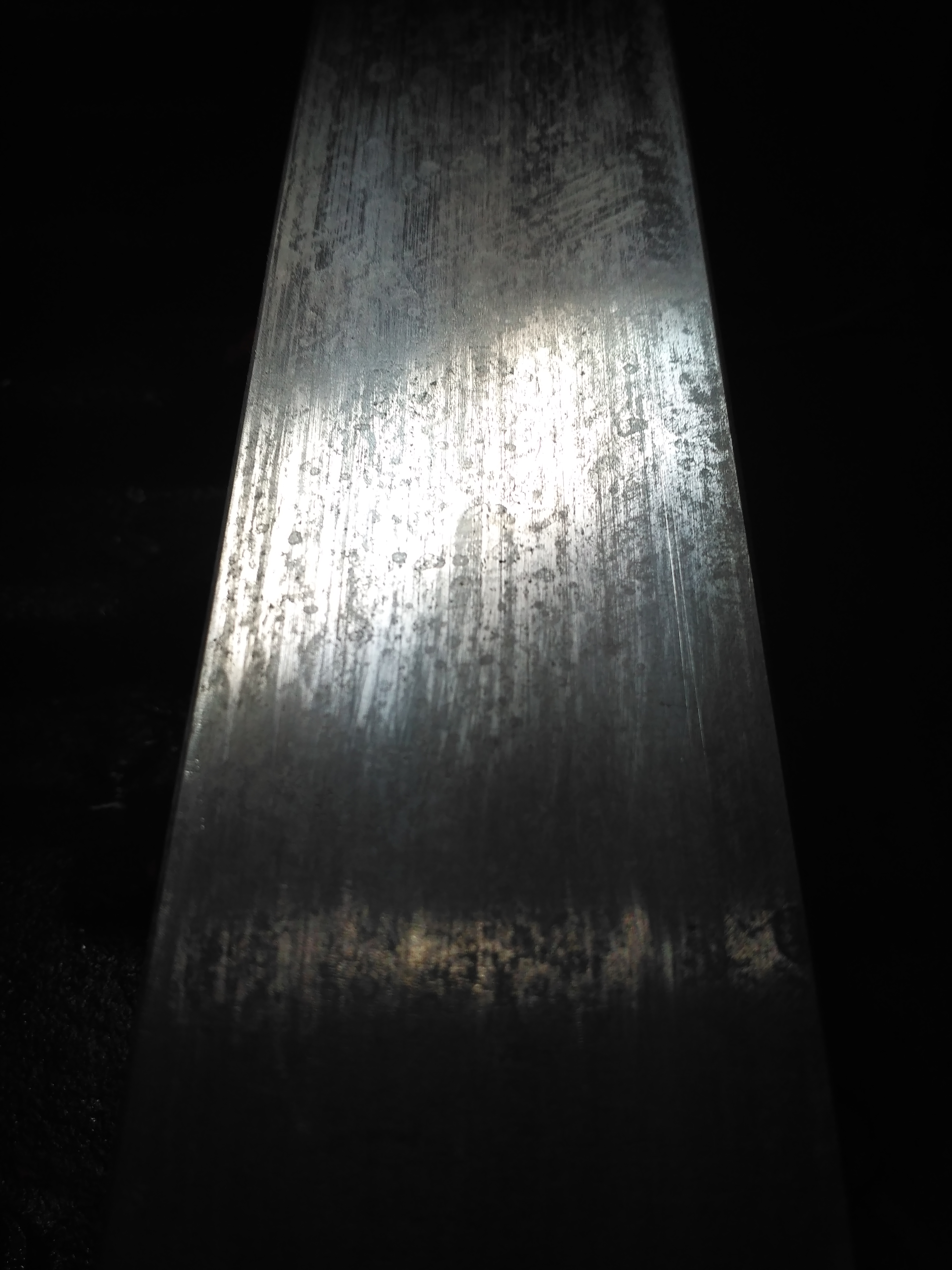

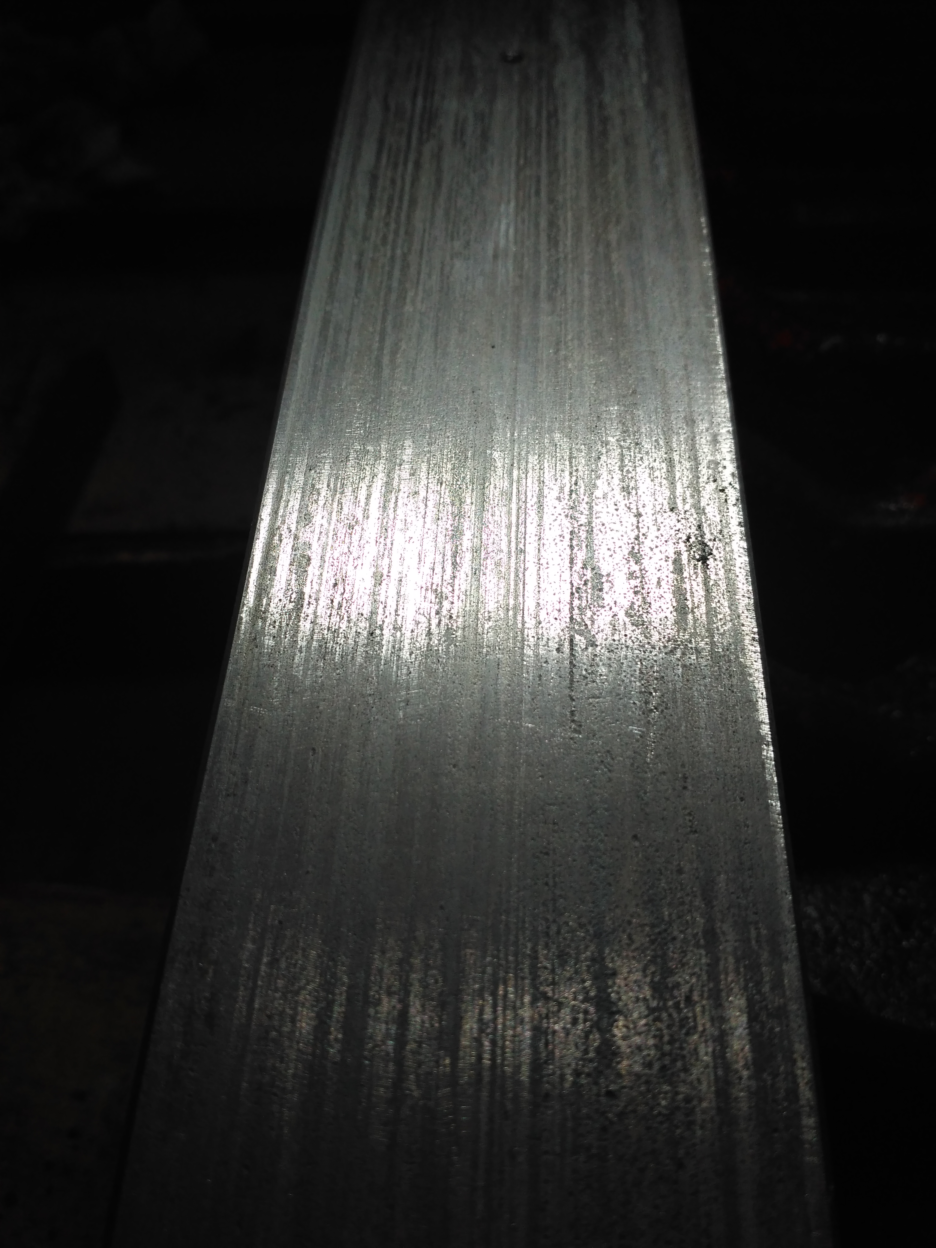

Сегодня проверил крестовый стол. оказалось что не сильно проело направляющие без смазки. измерения делались на скорую руку. но даже они показали что возможная разница в плоскостях двух направляющих 1 - 1.5 десятки. направляющие как я понял не каленые так как легко удаляются задиры по краям твердосплавом, держащимся в руке =))
ukr-sasha
Сообщения: 3401
Репутация: 2181
Откуда: Киев, Украина
Re: Восстановление станка ВМ12-500
Сообщение ukr-sasha »
rehden писал(а):измерения делались на скорую руку. но даже они показали что возможная разница в плоскостях двух направляющих 1 - 1.5 десятки
Таким методом можно намерять и пару мм. Даже если и направляющие в идеале.
Почему вы решили, что рельса у вас ровнее направляющей?
TAV
Сообщения: 383
Репутация: 117
Настоящее имя: Антон
Откуда: Иркутск
Сообщение TAV »
Вы бы все хорошенько взвесили
У вас там отчетливо просматривается заводская шабровка.
Линейку уровень и шабер - это то что вам нужно!
Задиры как правило от отсутствия смазки, мог и с завода какой то косяк по смазке.
1,5 десятки износ и видны следы шабровки - неувязочка.
