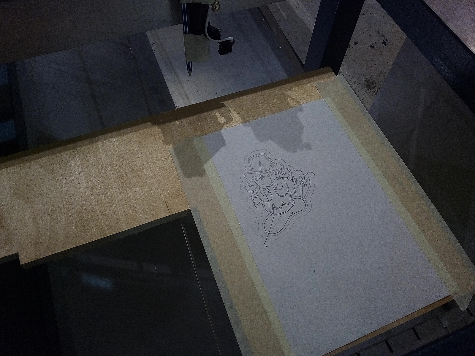

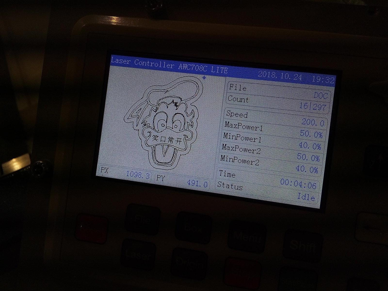

Подправил настройки контроллера, вбил рекомендованные из вышеозвученного мануала на 608-й.
Стало гораздо лучше, ушла резкость работы станка, оси стали двигаться гораздо приятнее.
Попробовал привязать карандаш к голове и нарисовать утиный фейс, который по умолчанию забит в контроллере.
IMG_20181024_142814.jpg (8495 просмотров) <a class='original' href='./download/file.php?id=149092&mode=view' target=_blank>Загрузить оригинал (926.91 КБ)</a>
IMG_20181024_142838.jpg (8495 просмотров) <a class='original' href='./download/file.php?id=149091&mode=view' target=_blank>Загрузить оригинал (792.53 КБ)</a>

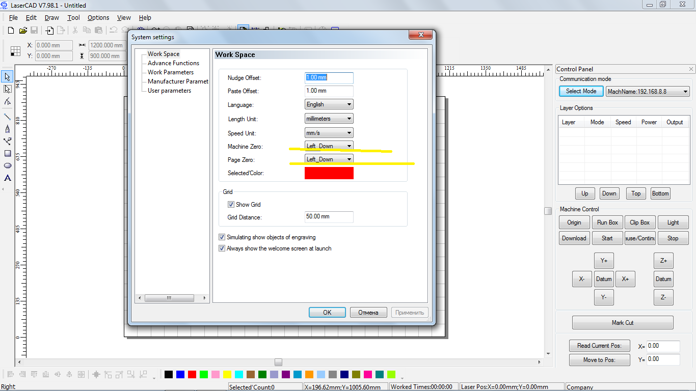

непонятка заключается в том, что при работе оси двигаются в обратном направлении.
Заметил это еще вчера...
Сегодня попробовал поменять местами два из четырех проводов, идущих на ШД от драйверов.
Кроме того, изменил значения "негатив" на "позитив" в настройках осей, кроме того, поменял направления хоуминга и вектор отсчета координат.
И ничего не поменялось - с клавиатуры двигается нормально, куда и надо.
А вот при резке (выполнении УП) оси ездят в обратном направлении.
Перерыл все меню контроллера и не нашел как решит проблему... Подскажите, люди добрые!))

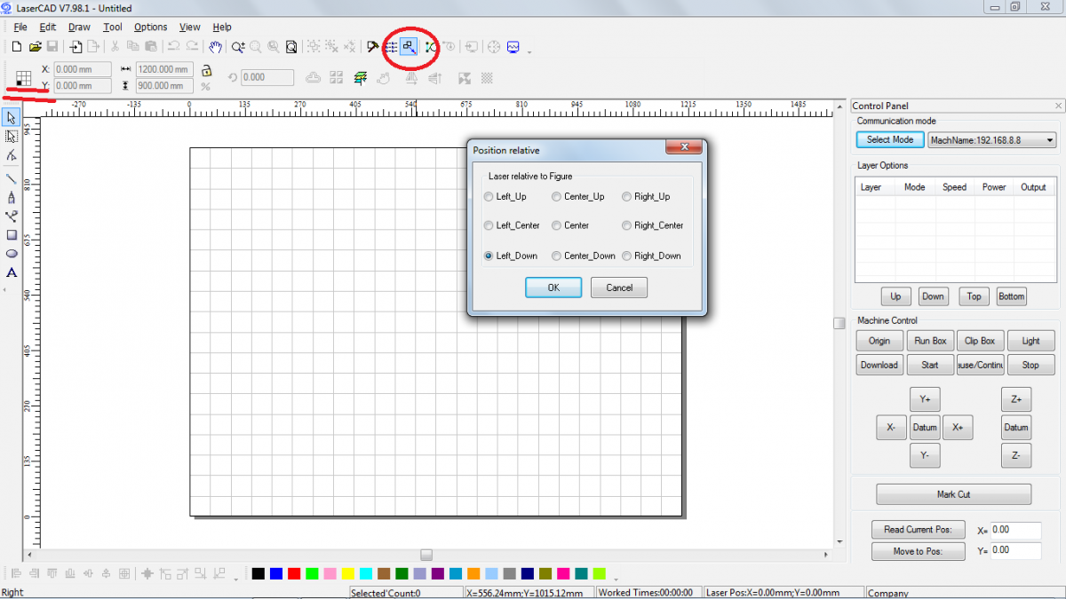

В Дом едет правильно? за курсорными клавишами тоже едет в нужном направлении? если да, то вероятно вот сюда забыл залезть
888.png (8484 просмотра) <a class='original' href='./download/file.php?id=149106&mode=view' target=_blank>Загрузить оригинал (99.43 КБ)</a>
ну и вот на эти два параметра тоже обрати внимание -
еще местечко.png (8476 просмотров) <a class='original' href='./download/file.php?id=149107&mode=view' target=_blank>Загрузить оригинал (345.34 КБ)</a>

niksooon, в дом едет правильно, кнопками тоже рулится нормально.
А эти настройки делаются уже из лазеркада, я так понимаю? Его я пока и не ставил даже на комп...
Т.е. с панели контроллера эти настройки не вбить?

Я всегда с компа настраивал, потому как удобнее , с самого контроллера ни разу в жизни не пробывал, потому и не подскажу однозначно.............
у тебя Дом на станке в каком углу? Китайцы как правило правый верхний делают на своих станках.......... А у тебя вероятно по фрезерным канонам левый-нижний
и полагаю что и картинка по обоим осям отзеркалена...........

ага, точно так, по обеим осям.
Хоум планировал сделать как на фрезере, левый нижний угол.
Только в отличие от фрезера портал - ось Х.
Значит, надо качать и ставить лазеркад...

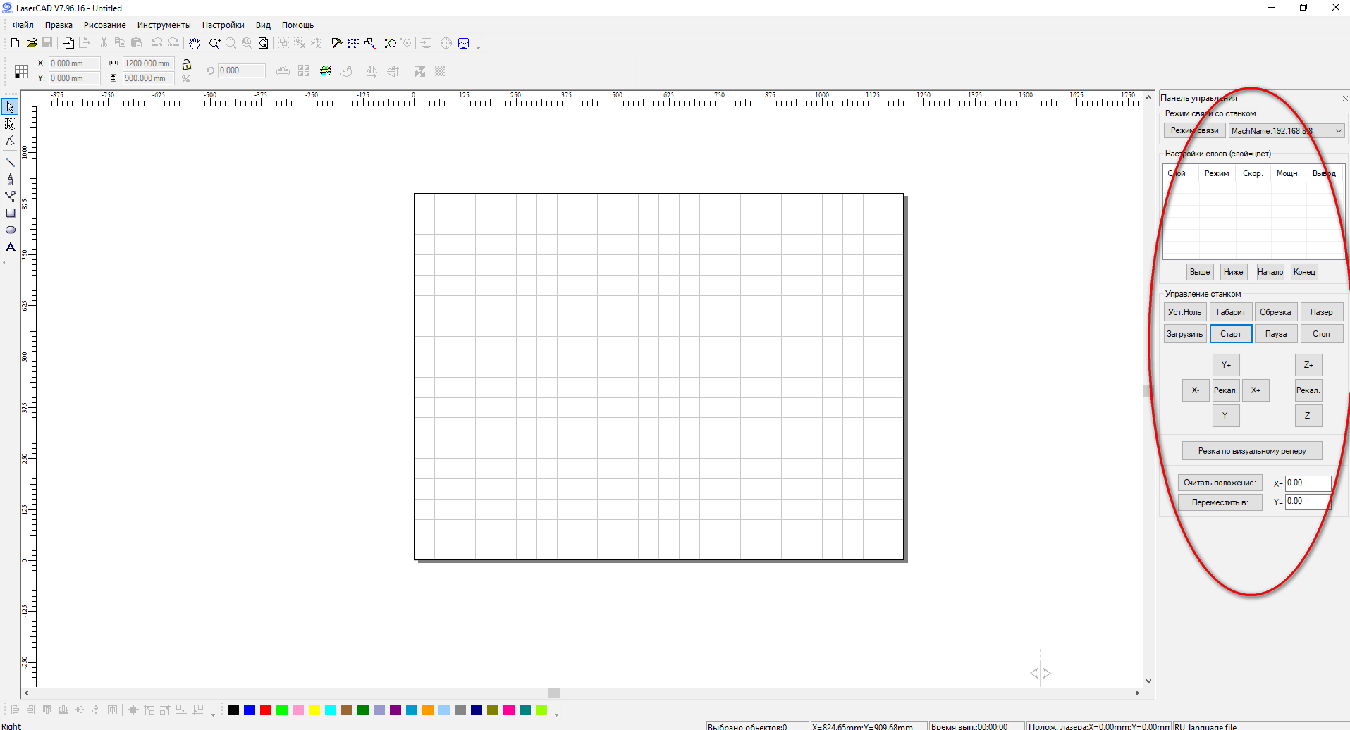

Станок должен управляться с компьютера, кнопками с панели управления из лазеркад?
Вот этими:
2018-10-24_212330.png (8456 просмотров) <a class='original' href='./download/file.php?id=149119&mode=view' target=_blank>Загрузить оригинал (97.18 КБ)</a>

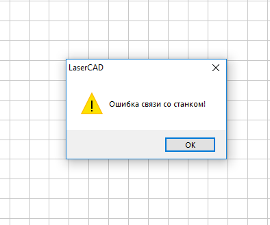

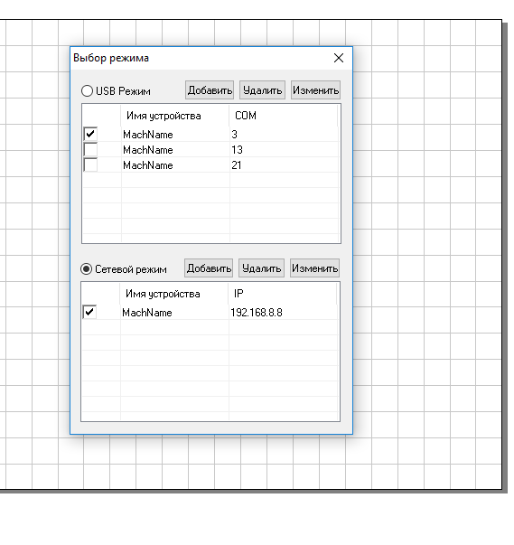

Если да, то что-то не выходит настроить у меня соединение....

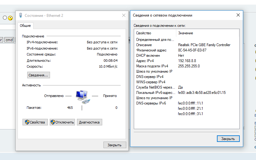

Станок с компом соединил кабелем, вроде настроил соединение
2018-10-24_212557.png (8456 просмотров) <a class='original' href='./download/file.php?id=149129&mode=view' target=_blank>Загрузить оригинал (30.57 КБ)</a>
IP адрес контроллера ввел, в лазеркаде выбрал управление через сеть
и чет нифига...
Что я делаю не так?

от кнопок в лазеркаде оси станка должны ездить
IP адрес компа задал в рукопашную? и какой?
Umnik
Сообщения: 2344
Репутация: 2153
Настоящее имя: Георгий
Откуда: Калуга
Re: Вопрос по контроллеру AWC708c lite
Сообщение Umnik »
niksooon писал(а):от кнопок в лазеркаде оси станка должны ездить
у меня при нажатии кнопок вылазит вот это:
Я проверил IP контроллера (192.168.8.8), тот же адрес прописал в лазеркаде и его же прописал вручную в настройках подключения сети.
IP адрес компа не задавал нигде. Где его надо прописывать?

вот с картинками - http://help-wifi.com/raznye-sovety-dlya ... vruchnuyu/
IP компа напиши например 192.168.8.1.......
Umnik
Сообщения: 2344
Репутация: 2153
Откуда: Калуга
Сообщение Umnik »
т.е. если я правильно понимаю, то в поле "основной шлюз" вбиваем айпи контроллера (в моем случае 192.168.8.8), "предпочитаемый DNS сервер" - тоже самое, а в поле "IP адрес" пишем что-либо произвольное, 192.168.8.1 до 192.168.8.254?

Слава, спасибо за помощь, комп с контроллером законектился)
