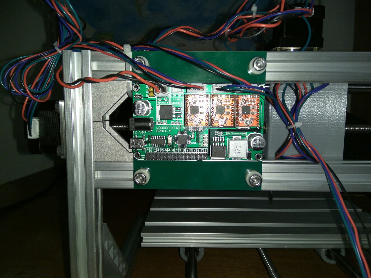

Можно попробовать в воскресенье на какое то время договорится. Пока опишите что конкретно не получается, что работает а что нет. И хорошее фото электроники не помешает.
Добавлено: 24 сен 2016, 20:59
Sanek59
staltech писал(а):Можно попробовать в воскресенье на какое то время договорится. Пока опишите что конкретно не получается, что работает а что нет. И хорошее фото электроники не помешает.

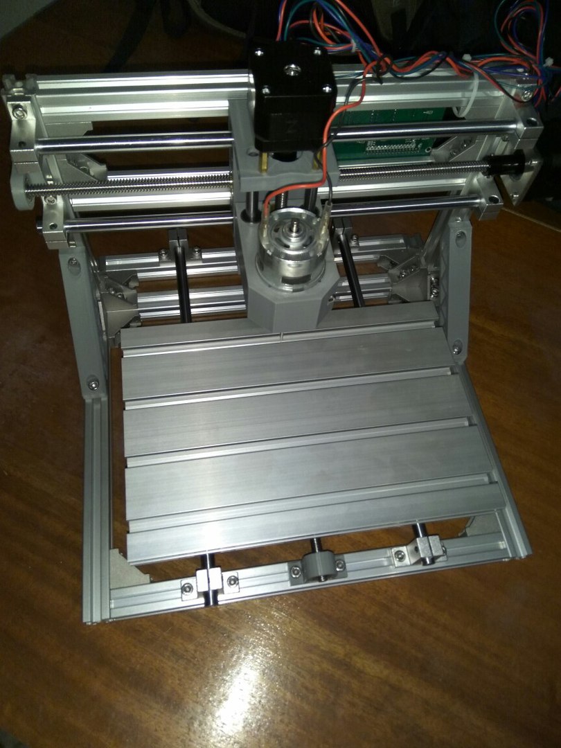

1-На двигателях не написан шаг, и не понял как настроить ход шпинделя/ станины ровно на то расстояние на которое возможно. Например нажимаю влево 10 шагов, а а там места мало и он упирается и двигатель скрипит пытаясь его дальше протолкнуть.
2-Я правильно понял, что файлы с разрешением .nc выдает АртКам?
Вот фото

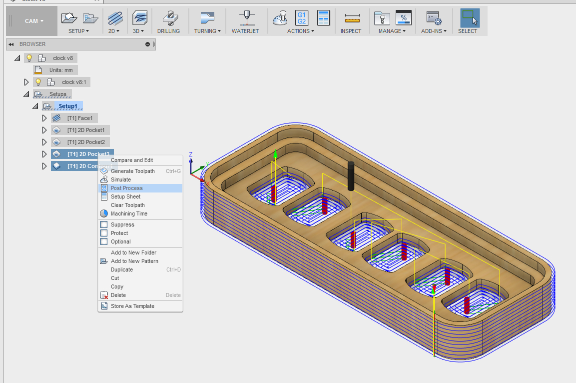

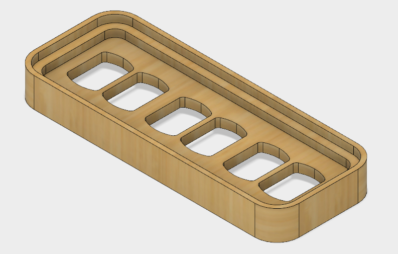

А вы какую можете посоветовать программу для 3д фрезеровки? fusion360?
Добавлено: 25 сен 2016, 20:42
Sanek59 писал(а):А вы какую можете посоветовать программу для 3д фрезеровки? fusion360?
Вот пример детальки которую я начертил, в fusion360:
2016-09-25_213659.jpg (11435 просмотров) <a class='original' href='./download/file.php?id=91088&mode=view' target=_blank>Загрузить оригинал (240.58 КБ)</a>
Вот создал несколько траекторий фрезеровки, но выделил всего 2 из них, что-бы визуально понятнее:
2016-09-25_213733.jpg (11435 просмотров) <a class='original' href='./download/file.php?id=91089&mode=view' target=_blank>Загрузить оригинал (453.08 КБ)</a>
А вот процесс генерации траектории:
2016-09-25_213829.jpg (11435 просмотров) <a class='original' href='./download/file.php?id=91090&mode=view' target=_blank>Загрузить оригинал (553.81 КБ)</a>
2016-09-25_213935.jpg (11435 просмотров) <a class='original' href='./download/file.php?id=91091&mode=view' target=_blank>Загрузить оригинал (238.33 КБ)</a>
И итоговая траектория в GRBL сендере:
2016-09-25_214102.jpg (11435 просмотров) <a class='original' href='./download/file.php?id=91092&mode=view' target=_blank>Загрузить оригинал (491.65 КБ)</a>
Если эту деталь нужно распечатать на 3d принтере, там действий ещё меньше :-)
