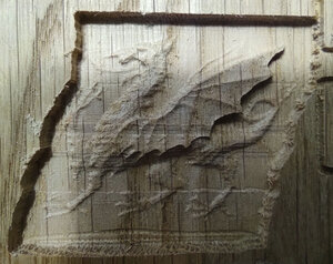

Сообщение Max78 »
Опытные специалисты, подскажите , в чём может быть проблема?
Ось Z перестала дёргаться не по делу. Теперь начала уплывать ось Х.
чпу дракон.jpg (2944 просмотра) <a class='original' href='./download/file.php?id=201620&mode=view' target=_blank>Загрузить оригинал (249.89 КБ)</a>
Должен быть квадратный рисунок, но ось х уплывает вправо. Начало гравировки в нижнем левом углу. Там где рисунка нет, фрезерует более-менее ровно. Пробовал поменять местами на плате выходы на двигателей осей Х и У. Получается то же самое - ось Х (в нормальном подключении ось У) начинает уплывать в ту же сторону (получается такой же рисунок как на фото, только дракон смотрит вправо, а ось уплывает влево).
Где искать проблему - в станке или управляющей программе (на предпросмотре рисует квадрат).
Rom327
Сообщения: 2760
Репутация: 437
Настоящее имя: Роман
Откуда: Подольск
Re: Китайский ЧПУ "CNC 2013"
Сообщение Rom327 »
Max78 писал(а): ↑ Где искать проблему
В станке...
Похоже на пропуск шагов на рабочей скорости. Уменьшай рабочую подачу (G1) и ускорение. Ну и, если моторы "огонь", уменьшай ток...
И снова пробуй.

calabr
Сообщения: 678
Репутация: 146
Настоящее имя: Calabr
Откуда: Киев
Сообщение calabr »
Max78 писал(а): ↑09 фев 2022, 15:18 Подача это параметры 110,111,112, а ускорение 120,121,122?
Это не рабочие подачи, а холостых перемещений.
Ускорения на все влеяют.
Рабочие подачи можно уменьшить прямо при обработке через коррекцию подачи - поставить 50%
Попробовать по-кататься по воздуху и проверить аозврат в 0, попробовать по воздуху с выключенным шпинделем, проверить затяжку муфт, попообовать инвертировать сихналы STEP и DIR в настройках
Rom327
Сообщения: 2760
Репутация: 437
Откуда: Подольск
Сообщение Rom327 »
Max78 писал(а): ↑ Подача это параметры 110,111,112, а ускорение 120,121,122?
$110-112 это максимальная скорость перемещения осей, в программе обработки используется как G0. Если станок не способен перемещаться с параметрами $110-112, возникнут пропуски шагов.
$120-122 это ускорения. Если станок не успеет раскрутить оси с параметрами $120-122, возникнут пропуски шагов.
А еще есть рабочаяя подача, G1 с параметром F***. Параметр F*** не может быть выше заданного в $110-112, иначе игнорируется. При высокой рабочей подаче G1 тоже могут возникнуть пропуски, например из-за тведости материала, большого съема, малых оборотов шпинделя или тупости фрезы.
