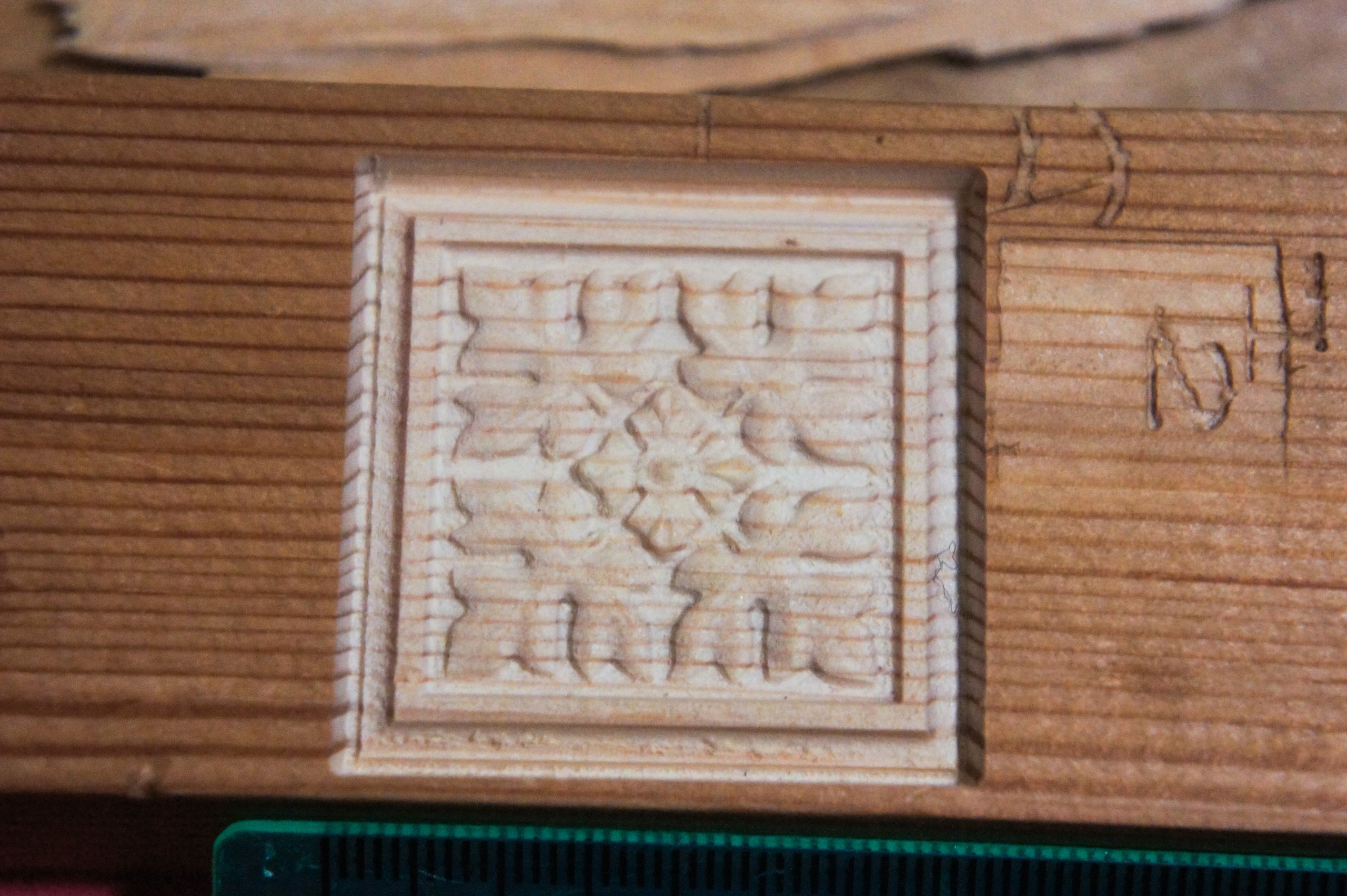

Сообщение Виктор saunaban »
Mkishimoto писал(а):
CoffeeMan писал(а):Здравствуйте,
можно вас попросить сделать фотографии готовых работ, сделанных на этом станочке?
3D резкой не занимался. Брал для работы с фанерой и т.д. В будущем может будет. Пришел в конце декабря 2016. Кое что попробовал. Все очень далеко от идеала. Нужно разбираться с оборотами шпинделя и скоростью подачи (я пока этого еще не постиг). А так для своей цены вполне даже машинка.
В настройки вообще не лез, заработал прямо из коробки, единственное что сделал сразу выкинул цангу родную и поставил ер11 с размерами 3 и 6 мм.
Ну и немного готового со станка.
Скажите пожалуйста Вы это сделали на станке 2418 ( какой описан в начале темы) ? Сколько по времени он вырезает деталь с узором на вашем фото , и какой фрезой. Два месяца присматриваюсь к этому станку и только у Вас увидел реальные изделие , везде только рекламные ролики и как распаковывают и собирают.

Может кто-то ещё сможет ответить на вопрос? Буду признателен.

Сообщение Dmitry_GT »
Виктор saunaban писал(а):Может кто-то ещё сможет ответить на вопрос? Буду признателен.
Вот это с размерами 3,5 на 3,5 см. 2418 фрезеровал 1,5 часа. Использовал одну фрезу на 20 градусов, кромка 0,1 мм.
P.S. станок у меня первый и опыта работы с деревом вообще не имею.
Благодарю за ответ. Как работа лазером ?
