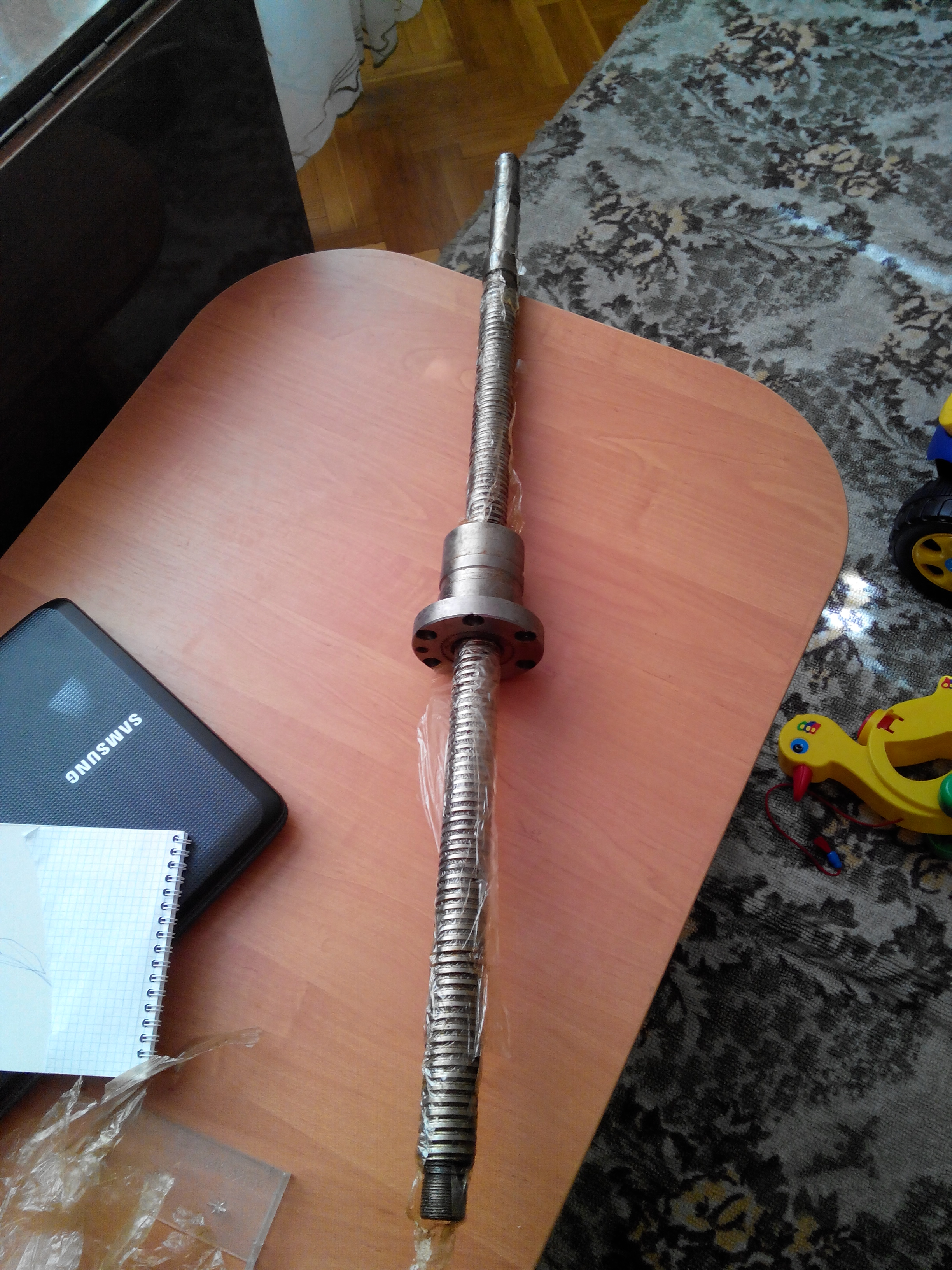

Накручивать обратно тоже с втулкой

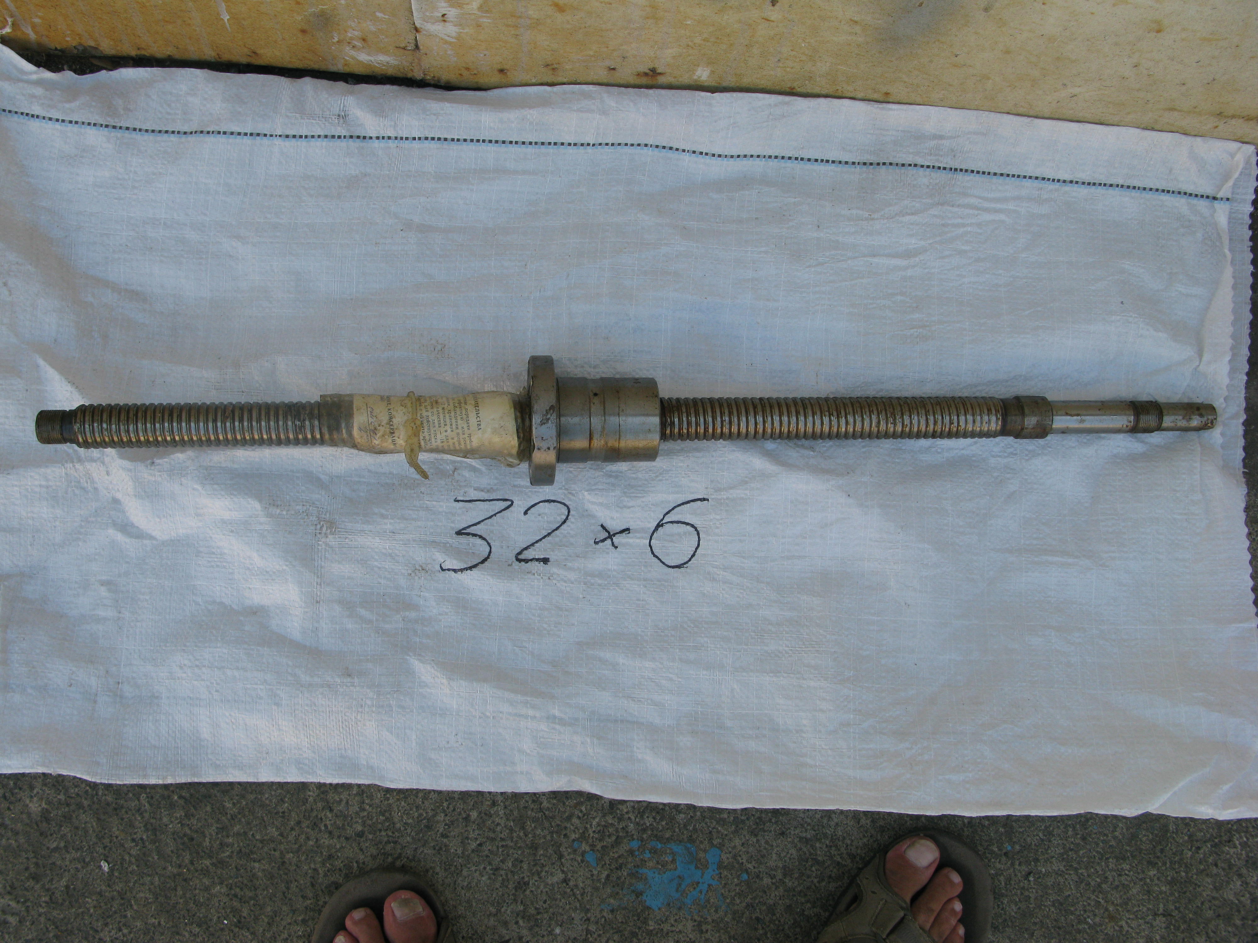

А смогу ли? Там же преднатяг создан. Видео пока не гляну, интернет очень слабый за городом.
Фото швп не мое, но на фото вроде мое.
IMG_0385.jpg (3682 просмотра) <a class='original' href='./download/file.php?id=90413&mode=view' target=_blank>Загрузить оригинал (1.23 МБ)</a>

Там преднатяг, но рукой прокрутишь :)

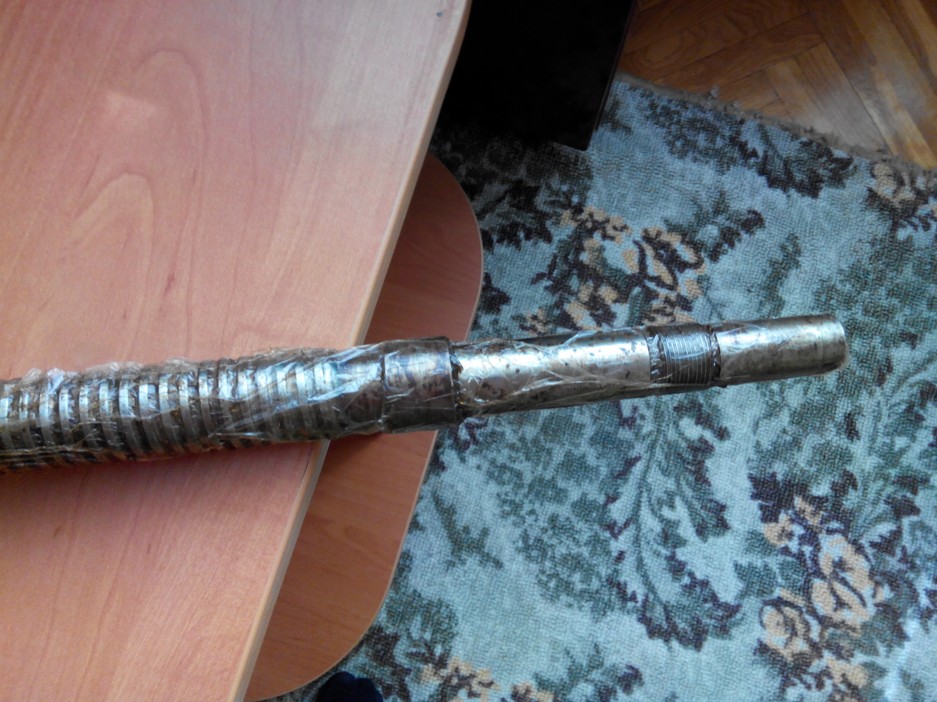

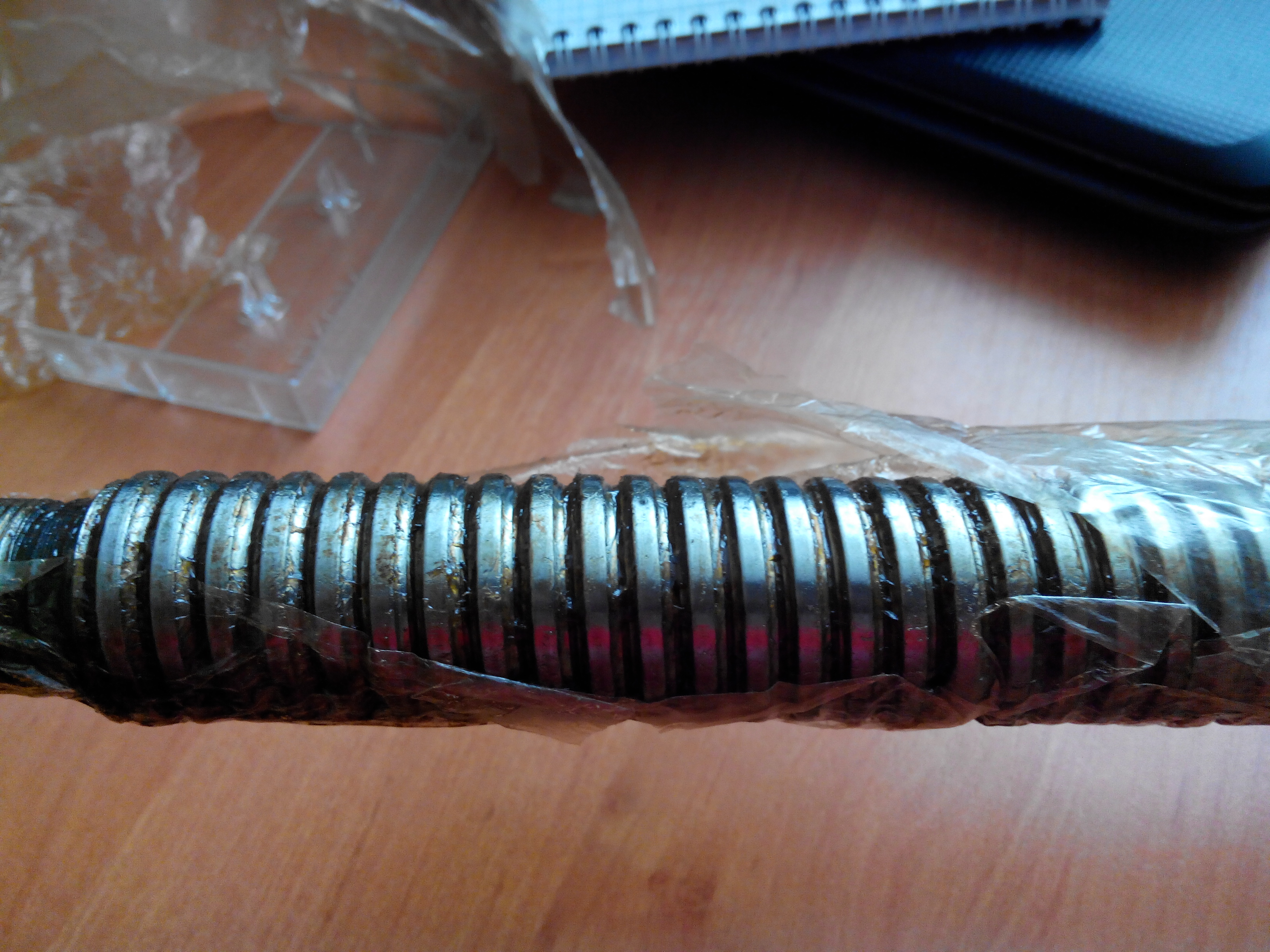

Винты получил. Размотал только один, где-то в остальные должен быть вложен паспорт на них. Кое-где есть следы коррозии, сдираются ногтем, но и цена все оправдывает - один китайский С7 вышел бы дороже. Пойду думать как впихнуть невпихуемое...

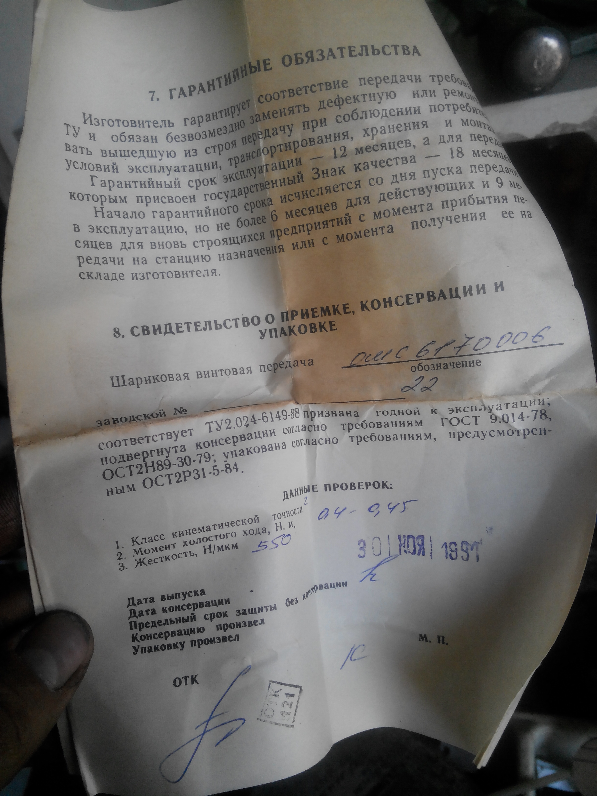

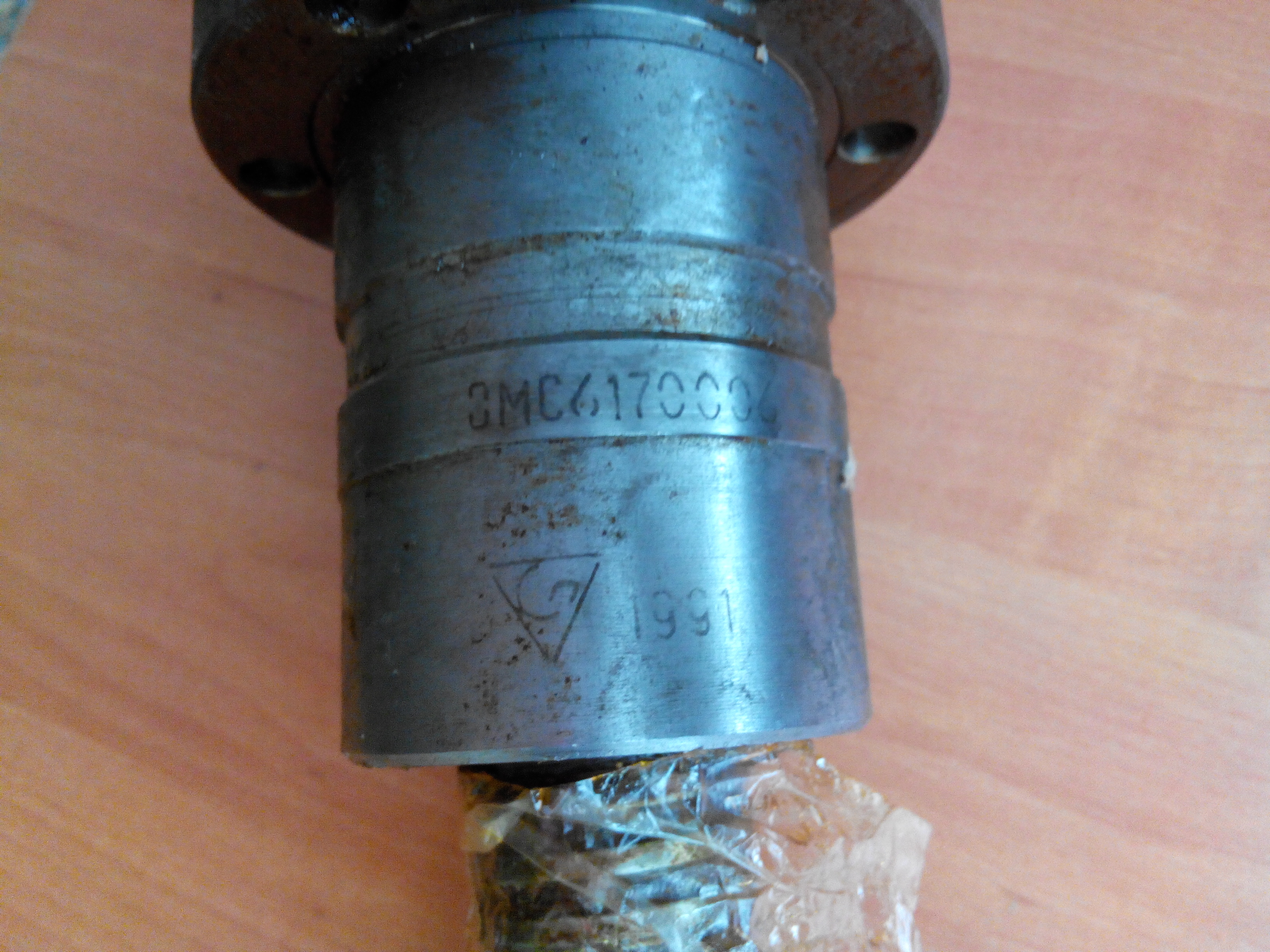

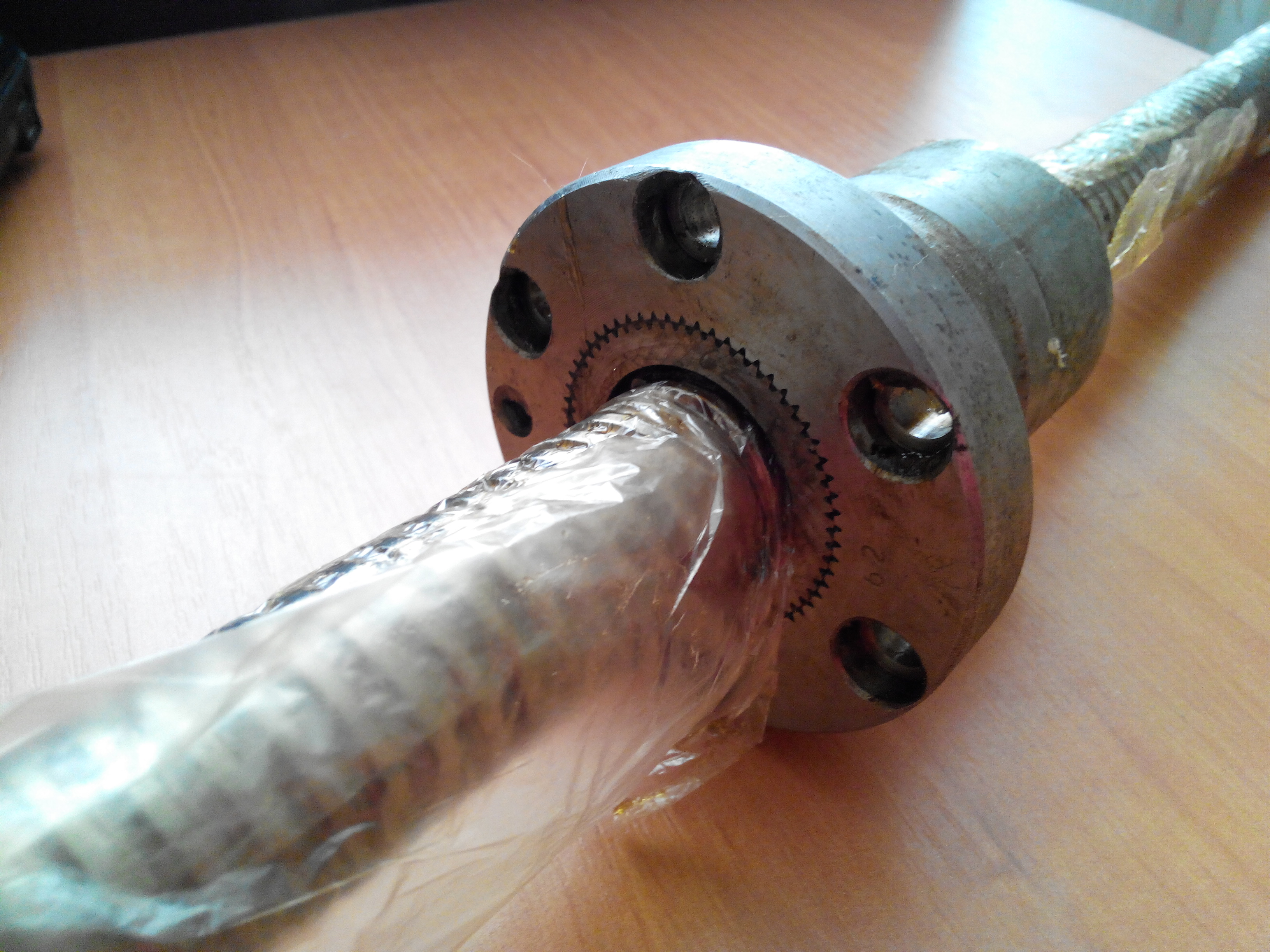

Вот фото данных с паспорта.
Впихнуть их будет сложно, гайка не везде проходит - либо ребра резать, либо фланец гайки подпиливать.
Надо сделать новую чашку-опору для этих винтов. В родной опоре два упорных подшипника, можно ли новые винты закрепить на двух конических и поджимая их убирать осевой люфт? Или лучше проточить концы винтов швп как в родных винтах и установить в родные опоры?

JudasPriest писал(а):Или лучше проточить концы винтов
Сколько там? 25, наверно. Тогда стандартную 25 опору на двух 7005 и ставьте или делайте под те же подшипники.
JudasPriest
Сообщения: 497
Зарегистрирован: 17 мар 2015, 14:41
Репутация: 202
Re: МС-51 240×280мм для цветмета. Долгострой
Сообщение JudasPriest »
Действительно, сделать переходную втулку и можно ставить FK25. Только что обмерял винт, посмотрел размеры опоры - все подходит. Спасибо за идею.
