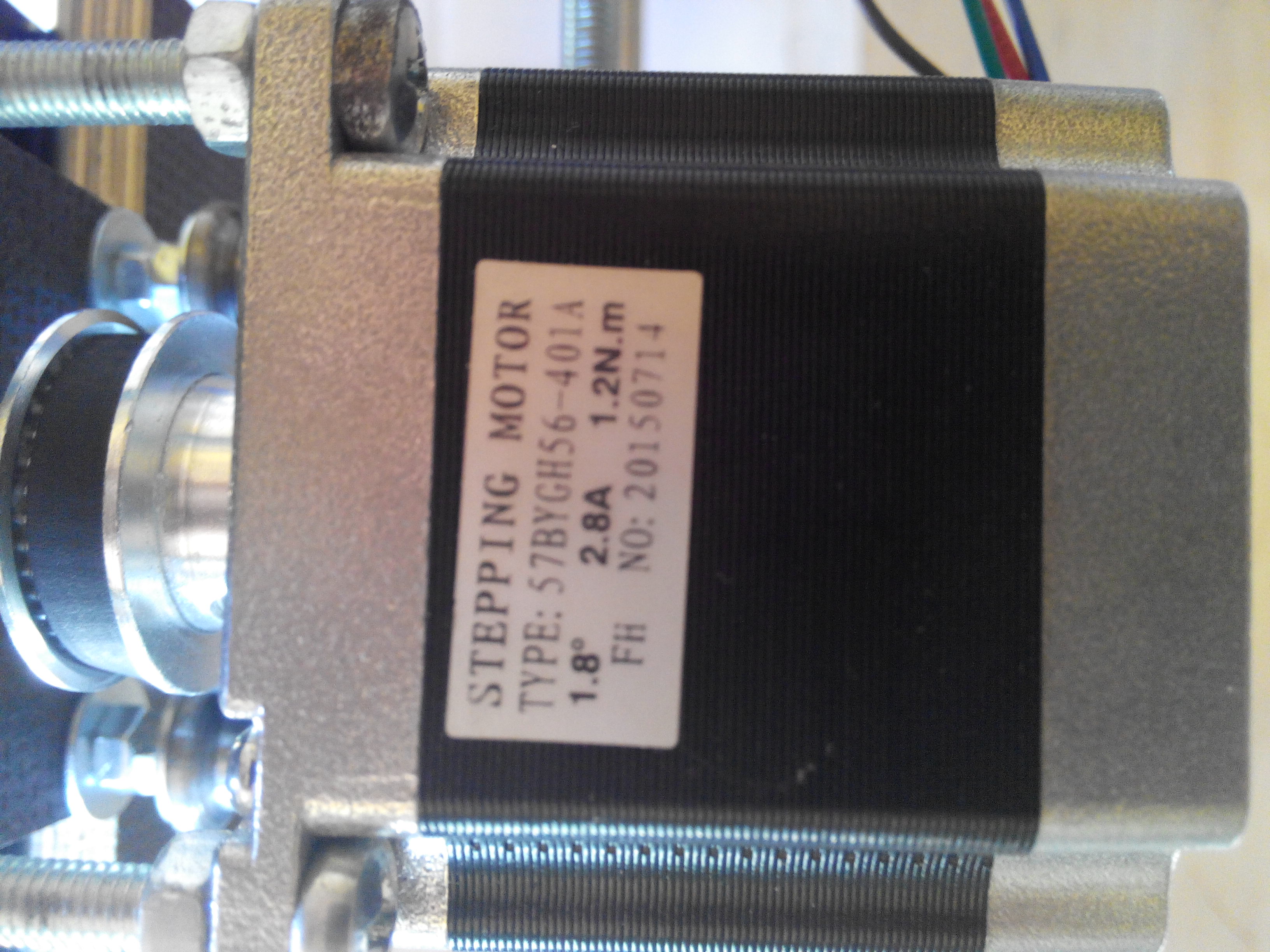

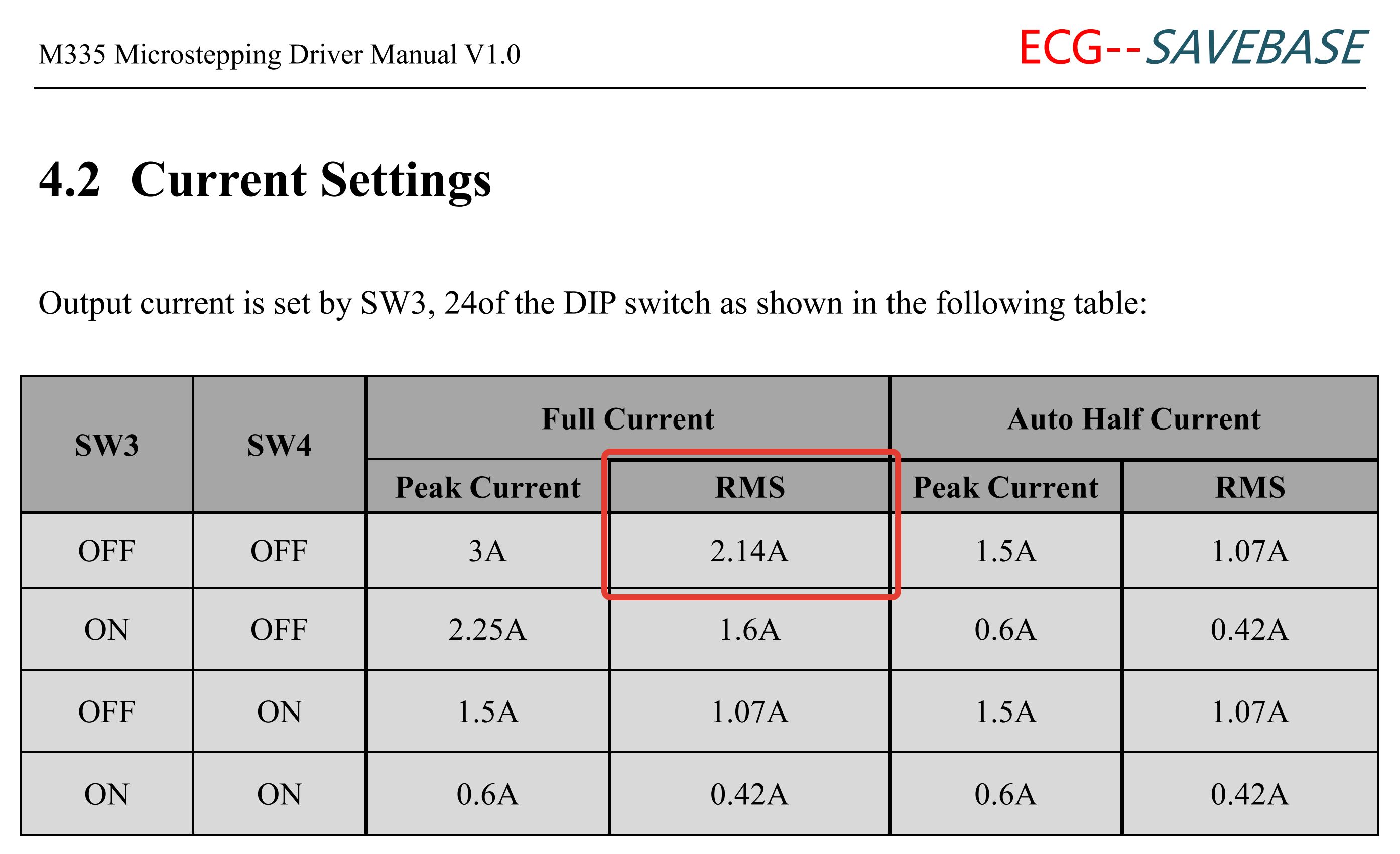

Короче начал выбирать новый блок питания и понял, что знаний и практики не хватает. Помогите пожалуйста подобрать оптимальный. Драйвера у меня следующие:
-три штуки M335 (для Nema23): http: //www.gbeshop.com/InfoBase/downloads/M335 ... ual-EN.pdf
-и один DRV8825 (для Nema17): http://uamper.com/products/datasheet/drv8825.pdf
Моторы видно на прикрепленных фотографиях (три nema23 и один nema17). Блок буду покупать в следующем магазине, если кто-то может, то посоветуйте что-то именно из этого магазина: http: //cnc.prom.ua/g1022952-bloki-pitaniya. Буду очень благодарен.

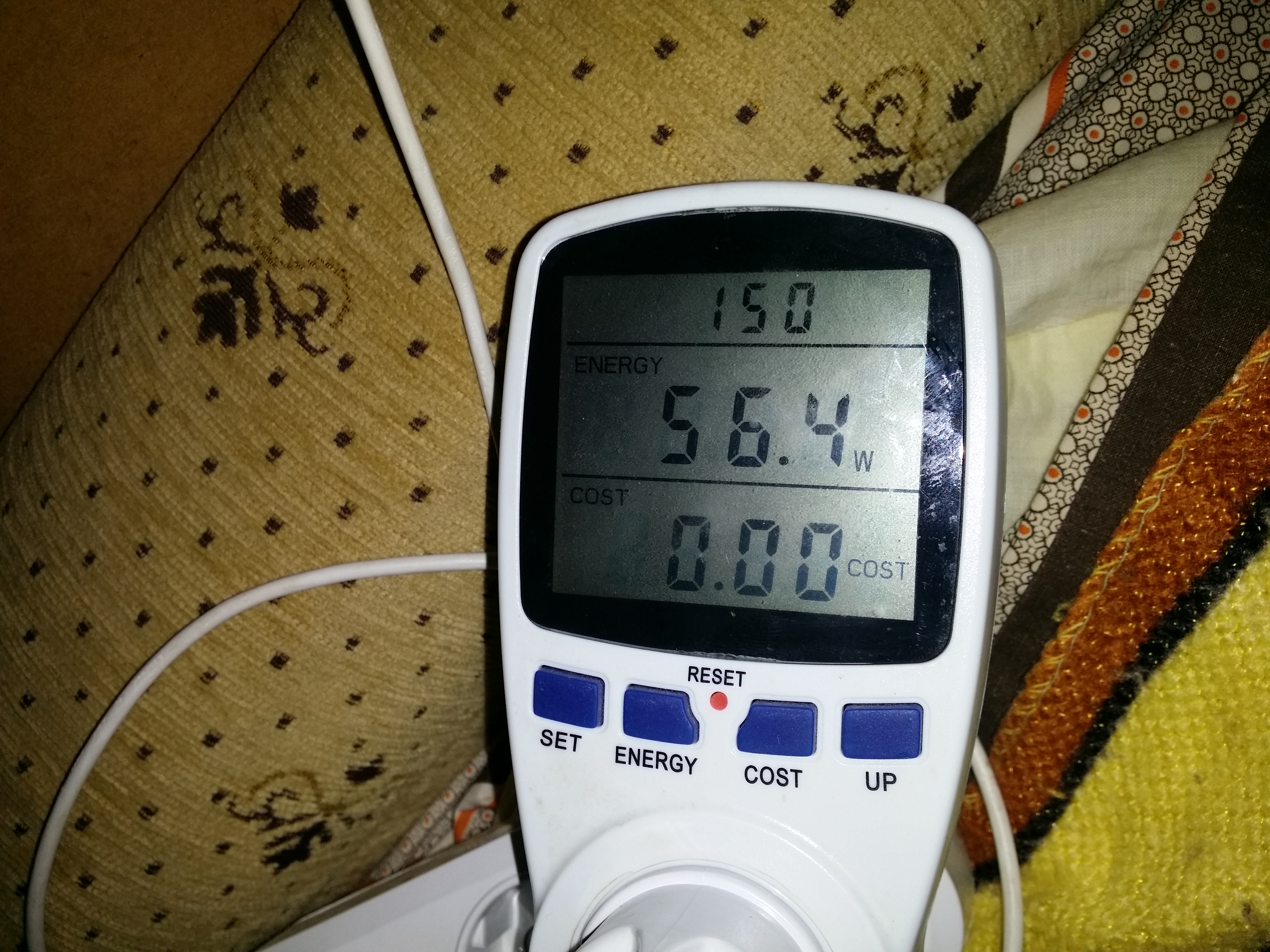

Не удержался и стало интересно.
В холостом режиме и "печати" с карты памяти как на видео (2,1А на драйверах + 50 см и 10 см всето-диодной ленты+ дисплей и электроника)
https://www.youtube.com/watch?v=hMoyEL8vtg8
Потребляет 57Вт.
20160906_230025.jpg (2876 просмотров) <a class='original' href='./download/file.php?id=89469&mode=view' target=_blank>Загрузить оригинал (3.58 МБ)</a>
И при этом 18 Вт потреблял, когда только включил. (как я понимаю это 50 см и 10 см всето-диодной ленты+ дисплей и электроника + потери)
Если верить ваттметру то 57 - 18 = 39 Вт на три ШД. у меня всего 6 фаз, то 39 / 6 = 6,5 Вт /2,1А = 3,1В на фазу выдает драйвер.
Это не учитывая потери и всё остальное, что было выше перечислено.
Не знаю, на сколько эти данные и расчеты правдивые.
Думаю (но не уверен в своих расчетах), что должно хватить 27в 350Вт.

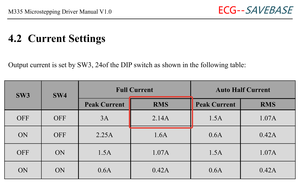

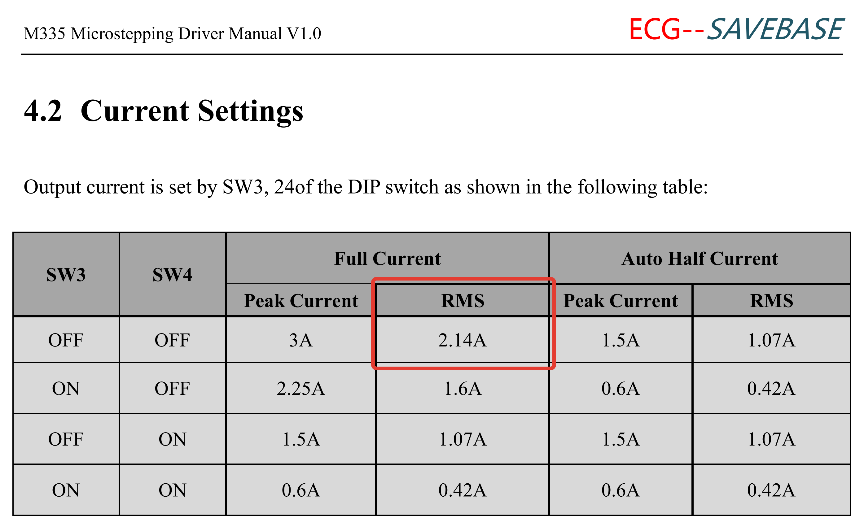

taras9869 писал(а):но в драйверах M335, что на нему23 идут
На твоих моторах указан рабочий ток 2,8 А
А драйвер может выдать максимум 2.14A (RMS), так что их даже по току недостаточно для этих моторов.
taras9869 писал(а):поэтому я больше склонен к 24В а вот сколько ампер брать 14,6 (350Вт) или 16,7 (400Вт)?
350 Вт для твоих моторов достаточно.

michael-yurov, может я не прав, но с чего вы взяли, что мой дравер M335 может видать максимум 2.4 А, в документации написано до 3.5 А. Наверняка вы посмотрели на DRV8825 (который у меня для Nema17 1.8 А стоит): http: //uamper.com/products/datasheet/drv8825.pdf. Ну тогда буду брать наверное на 24 В 14.6 А 350Вт, может еще кто-то взглянуть на мои драйвера и моторы, просто я в этом деле новичок, переживаю, чтобы ничего не сгорело?
Re: ЧПУ станок работает неправильно (косит)
taras9869 писал(а):michael-yurov, может я не прав, но с чего вы взяли, что мой дравер M335 может видать максимум 2.4 А, в документации написано до 3.5 А.
2016-09-07_14-00-58.png (2813 просмотров) <a class='original' href='./download/file.php?id=89486&mode=view' target=_blank>Загрузить оригинал (219.31 КБ)</a>

Спасибо, michael-yurov, и сразу хотел спросить, что такое RMS, для общего развития? И у меня еще появилась такая мысль, если моторы пропускают шаги из-за слабого блока питания, то чего же буква нарисована нормально, смотря на рисунки выше, а вот только не под одну линию? Может это проблема с все таки с PCI-LPT (думаю где-то через неделю сделаю driver test этот что в пакете mach3, потому что совершенно забыл о нем), или даже с самой управляющей программой, посмотрите, если можете я кидаю силку на dropbox: https://www.dropbox.com/s/u697lrjxweqk9 ... a.cnc?dl=0?
taras9869 писал(а): что такое RMS
Root mean square
https://ru.wikipedia.org/wiki/%D0%A1%D1 ... 0%BE%D0%B5
https://en.wikipedia.org/wiki/Root_mean_square
Это как в сети амплитуда напряжения составляет 650 В (+/- 235 В), а пишут 230 В - среднеквадратичное (действующее) значение.
