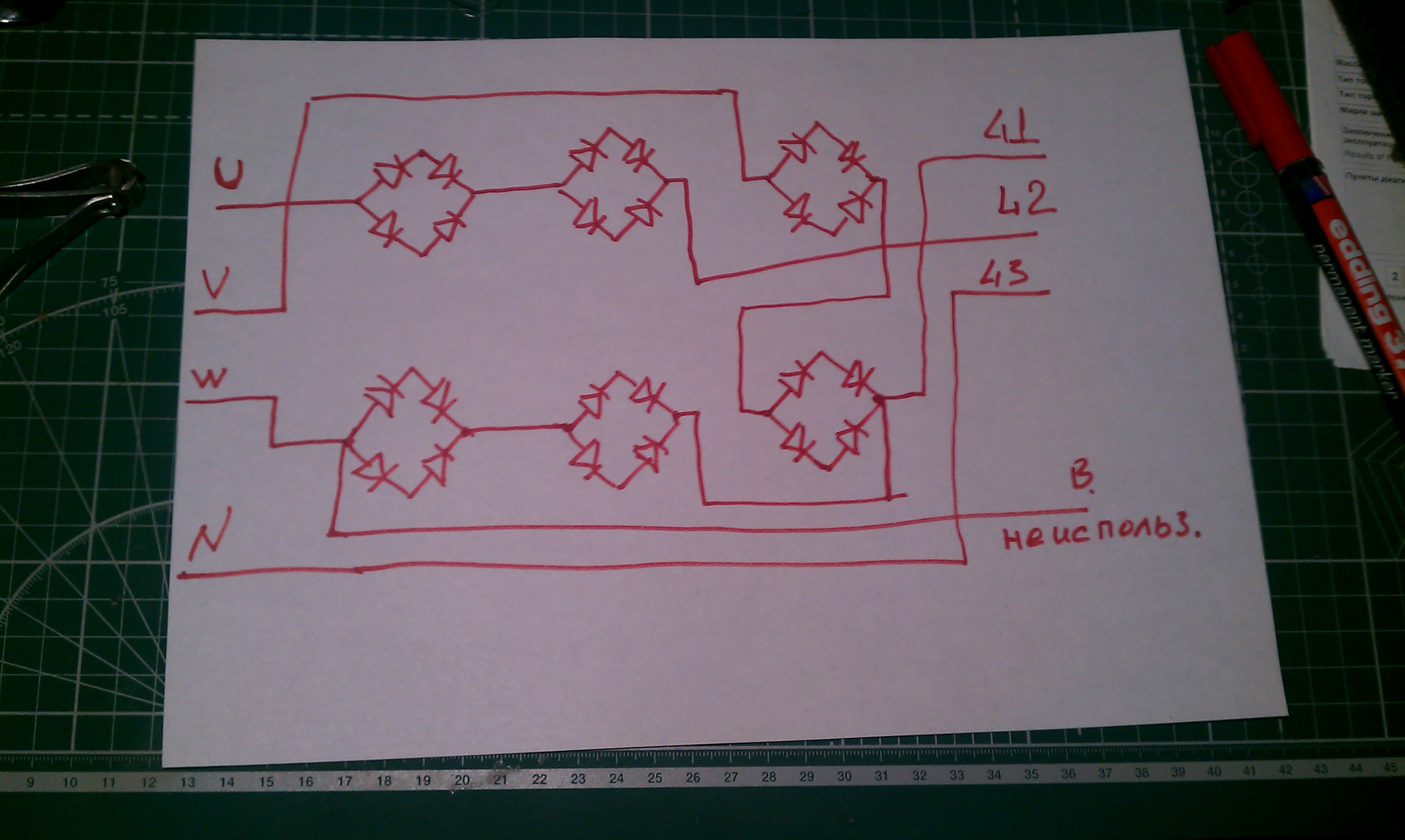

Re: Помогите плз разобраться с питанием Panasonnic MEDDT7364
Считайте уговорили, не буду бить молотком китайскую коробочку
. Куплю 6 сборок и спаяю как на картинке, если рванет, не забудьте помянуть
. Только моего верхнего электротехнического образования советского образца
не хватает понять к каким клеммам паяться. По логике к переменным тока тогда совсем непонятно как это работает.
Насчет ТРЕХ фаз, -повторюсь. НЕТ ТАМ НА ВЫХОДЕ ТРЕХ ФАЗ. L3 это 0. и линейного напряжения тоже нет ( 20в ). а фазное по 110. 2 раза. Если у кого есть такой девайс в станках не сочтите за труд померьте на холостом ходу напряжение L1-L2: L1-L3: L2-L3 очень сравнить с заведомо живым хоцца.
Скорее сборка используется в качестве диода.
если рассмотреть загибы ножек и сравнить со сборкой (плис перпендикулярно остальным)то получается такое кино
вот только 2 фазы на встречу -нижний ряд правая сборка а там есть перемычка на фото коробочки видно.
lkbyysq
- Мастер
- Сообщения: 1723
- Зарегистрирован: 14 май 2016, 09:40
- Репутация: 346
- Настоящее имя: Станислав Ерофеев
- Откуда: Санкт-Петербург
Хорошее кино.XBA писал(а):получается такое кино
Если я не совсем забыл интегралы, то получать должны на выходе следующие действующие значения напряжения
L3-L1 197В, с учетом падения на диодах будет 194,5
L3-L2 155В , с учетом падения на диодах будет 153,5
L2-L1 лишено смысла.
Позволю себе продолжить, на табло -14 ошибок. текущая - 13 (низкое напряжение питания L1-L3-100v. L2-L3-100v ??????): 21-ошибка энкодера, 49 -хз (в мануале нет), 16-перегруз, 21-больше всего но сбрасываться через AF_AcL не желают. хелп плз куда бежать????
