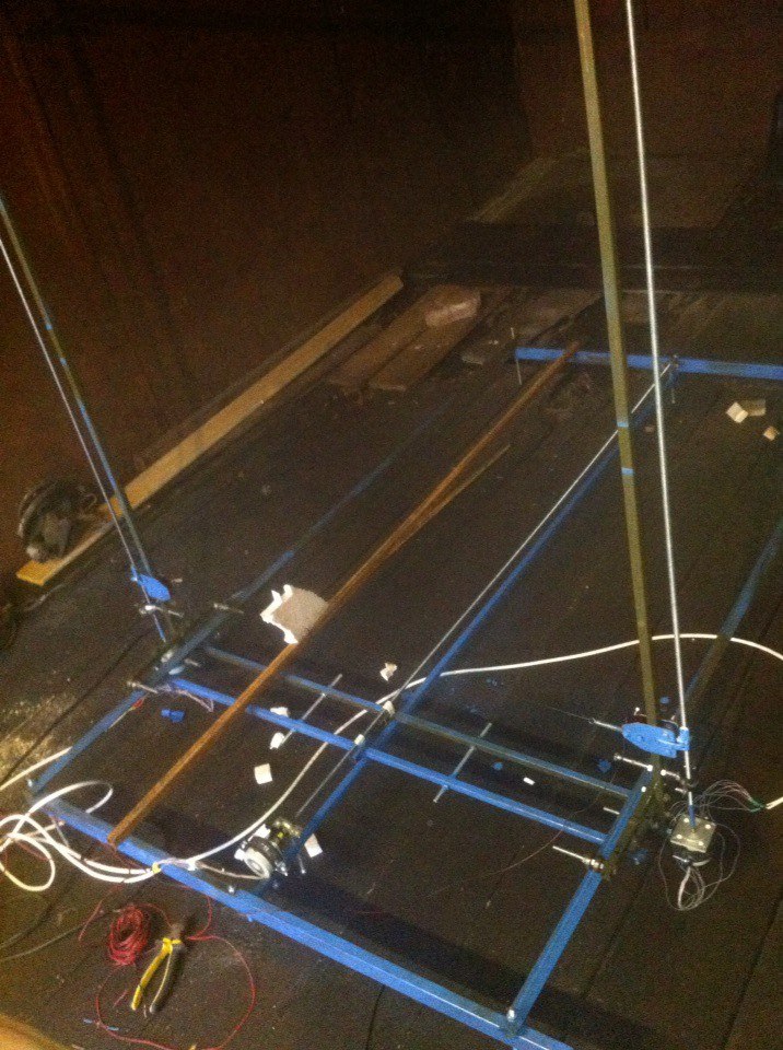

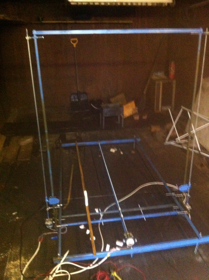

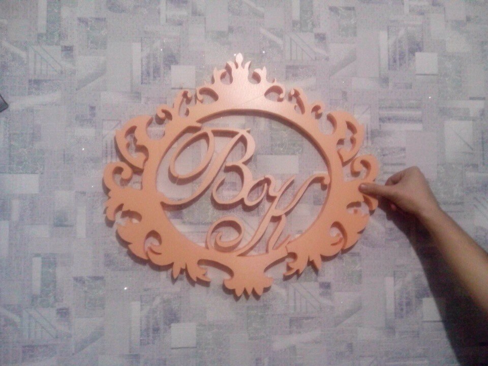

для пенорезки...rage писал(а):Для чего?geezerprk писал(а):Задумался насчет программы.. какую посоветуете?
Пенорезка с полем 1000х1000х2000

для управления станком или для подготовки УП?geezerprk писал(а):для пенорезки...

где-то 700х600Евгений+++ писал(а):Поле рабочее какое?
Юзаю DevFoam Pro +Mach 3

какая версия? и можно скинуть на мыло? geezer96@mail.ruЕвгений+++ писал(а):DevFoam Pro

Версия DevFoam Pro1.01
Надо именно Pro
Качал на сайте devcad.com

сейчас только devFoam Pro version 1.05Newengine писал(а):Версия DevFoam Pro1.01

DevFoam - нормальная прога для начала, но в ней есть ряд существенных минусов из за которых я не стал ее использовать:
- нельзя задать направление реза, для моих задач это критично
- прога сама строит траектории с заходами в произвольных местах, для меня это не приемлемо
- нельзя вручную разложить детали на листе, у нее свой нестинг, который не всегда подходит
В целом для резки букв подойдет, для чего то более сложного - нет.
Мой выбор Mastercam. Mastercam существенно сложнее в освоении, но зато позволяет создавать траектории именно те, которые нужны.

с её помощью можно делать чертёж детали и сразу получить Г-код, перевести в Г-код контуры из Jpg (и других) форматов (на пример снежинки).rage писал(а):В целом для резки букв подойдет, для чего то более сложного - нет.
Для новичка , который собрал быренько пенорез, а кодить ещё не научился, самое то. Позже прийдет понимание откуда нужны заходы, как лучше разложить и т.д.
Если поработать ручками над кодом, то можно и на фрезер пустить, на плазму.

Какое питание используете?
С какой скоростью рез?

Перефразирую вопрос. Латр какой мощности у Вас?Евгений+++ писал(а):Какое питание используете?
- geezerprk
- Кандидат
- Сообщения: 58
- Зарегистрирован: 19 апр 2016, 08:50
- Репутация: 1
- Настоящее имя: сергей
- Откуда: Прокопьевск. Кемеровская обл.
- Контактная информация:
Re: Пенорезка с полем 1000х1000х2000
взял трансформатор на с 220 на 24 вольта..и струна нихром 2мм(вроде точно не помню)продают в магазине для электронных сигаретЕвгений+++ писал(а):Перефразирую вопрос. Латр какой мощности у Вас?Евгений+++ писал(а):Какое питание используете?

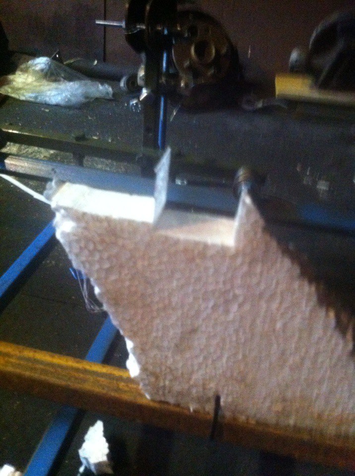

нихром продают...
Транс взят не известно откуда(валялся с давних времен)
при резе пенопласта ставлю одну скорость перемещения при пенополистероле другую(транс не регулируемый)

Последнее изделие чем обработано?

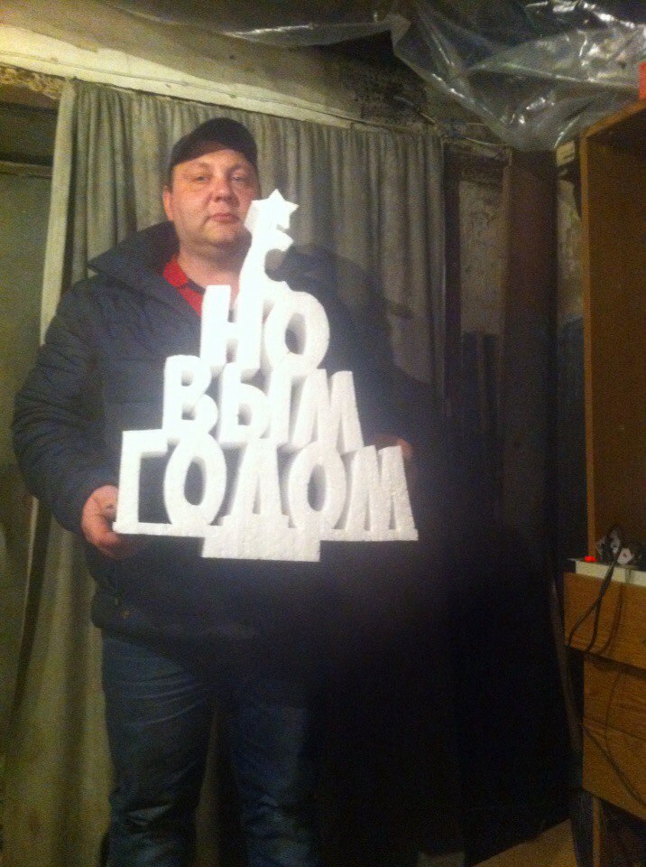

поделитесь файликом "С НОВЫМ ГОДОМ!!!"
