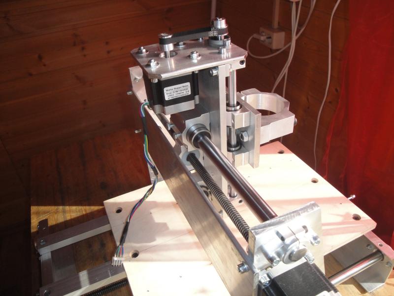

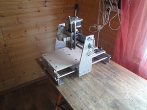

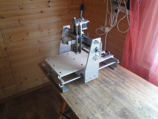

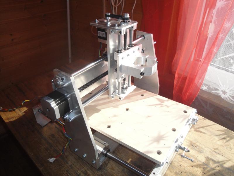

Продам механику настольного станка ЧПУ для домашнего хобби, рабочее поле 260х380х100мм.
Механика - направляющие осей Х,У валы диаметром 16мм, ось Z - 10мм. Ходовые винты трапециидальные 12х3мм (оси Х,У), ось Z - 10х2мм, ходовые гайки капролоновые, разрезные, с регулируемым люфтом. Шаговые двигатели НЕМА 23 с моментом 10-11кг. Боковые порталы толщиной 10мм, выкроены из полосы 120х10мм, общий вес механики 13-15кг.
На станке установлено крепление для шпинделя диаметром 65мм, возможна установка как проф. шпинделя-"частотника", так и бытового фрезера, как на ссылках
http://www.220-volt.ru/catalog-181686/
http://www.220-volt.ru/catalog-92377/
Станок пригоден для изготовления рельефных гравюр, деталей для моделизма - шпангоутов, нервюр, качалок и т.д., т.е. обработки дерева, фанеры и различных пластмасс, а также непрочных металлов, но "не спеша". Также можно резать и различные платы для радиолюбителей.
Общая цена без стоимости пересылки 30000р, пересылка за счет покупателя наложенным платежом, торг возможен. Также возможна разная комплектация, включая электронику.

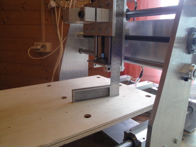

к чему на втором фото угольник приставлен?

Сообщение Питерский »
Чтобы показать размер возможной заготовки по высоте. А вообще ход шпинделя по оси Z - 100мм.

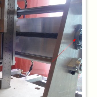

подш.jpg (6770 просмотров) <a class='original' href='./download/file.php?id=131714&mode=view' target=_blank>Загрузить оригинал (24.57 КБ)</a>
Плохие подшипники для ходовых винтов.

Питерский писал(а):Да Вы что!? Зато стоят незадорого и меняются просто. А Вы что можете предложить для хоббийного станка?
Зато люфтят, сколько не перещупал. Могу предложить ставить пару обычных с компенсацией люфта осевой затяжкой, где то на форуме тёрли про это. Однако крепить сложнее, гораздо прощё эти говёшки самоцентрирующие ставить :hehehe:
