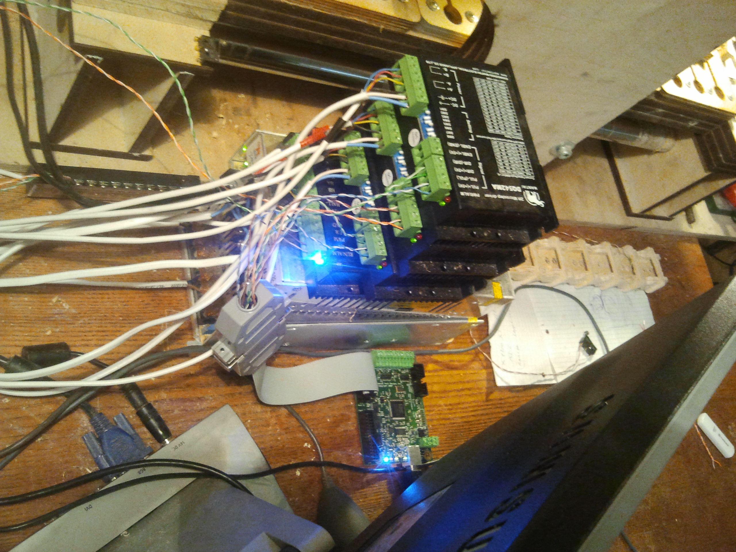

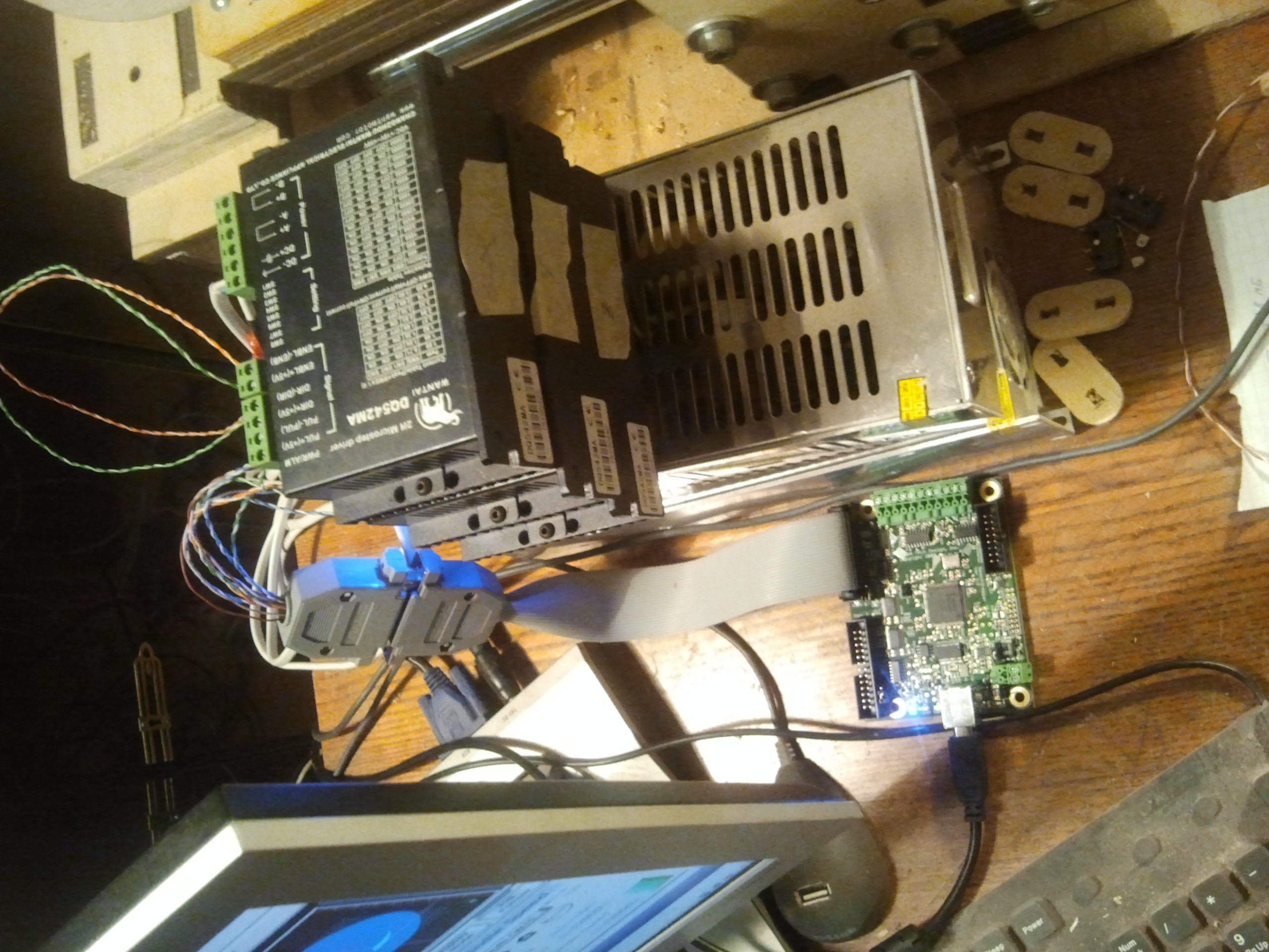

После некоторых раздумий приобрел SmoothStepper USB.
1) Растр режет четко.
2) Классическое смещение тоже нормально. Программы длиннее 2 часов пока не запускал.
3) Обороты шпинделя плавают.
Замерял мультиметром напряжение на драйвере шпинделя во время снижения оборотов.
Уровень ШИМ не меняется, питание двигателя не меняется, питание датчиков холла не меняется.
Сделал вывод что возможно идут наводки на сигнальные провода датчиков хола. Убрал драйвер шпинделя из стопки, немного обособил его кабель и просадка стала происходить значительно реже.
Как дойдут руки, заэкранирую кабель шпинделя и посмотрю что будет.

Не стал пока экранировать кабель шпинделя.
Вынес драйвер шпинделя максимально далеко от блоков питания и просадки оборотов стали единичными за несколько часов работы.
Считаю это приемлемым для моих задач.
Таким образом, все поставленные в этой теме вопросы были решены.
