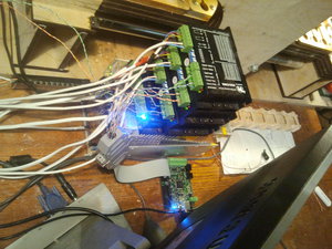

Очень короткой витой парой. (примерно 10см)michael-yurov писал(а):Вероятно, проблема связана с помехами.
А как подключил к LPT?
С торможением проблем не наблюдаю. Процессор AMD 2.9МГц, 1Гб оперативки. Запускаю только mach3.michael-yurov писал(а):Торможений компьютера не замечаете?
Загрузка процессора при выполнении УП не превышала 2%. После оптимизации XP стала, почему-то, 10-11% на той же задаче. Это всё равно с большим запасом.
Возможно он хорош. Я не знал о его существовании до вашего упоминания.vektor_z писал(а):А чем не устраивает Степмастер от Михаила?
Kflop оказался интересным вариантом, возможно дорасту до него когда-то.GuruCNC писал(а):Только что-то типа mycnc или может быть kflop.
После некоторых раздумий приобрел SmoothStepper USB.
1) Растр режет четко.
2) Классическое смещение тоже нормально. Программы длиннее 2 часов пока не запускал.
3) Обороты шпинделя плавают.
Замерял мультиметром напряжение на драйвере шпинделя во время снижения оборотов.
Уровень ШИМ не меняется, питание двигателя не меняется, питание датчиков холла не меняется.
Сделал вывод что возможно идут наводки на сигнальные провода датчиков хола. Убрал драйвер шпинделя из стопки, немного обособил его кабель и просадка стала происходить значительно реже.
Как дойдут руки, заэкранирую кабель шпинделя и посмотрю что будет.

Не стал пока экранировать кабель шпинделя.
Вынес драйвер шпинделя максимально далеко от блоков питания и просадки оборотов стали единичными за несколько часов работы.
Считаю это приемлемым для моих задач.
Таким образом, все поставленные в этой теме вопросы были решены.
Огромное спасибо всем участникам за советы и внимание к данному обсуждению
Думаю, тему можно считать закрытой.

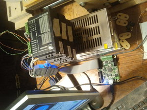

Добрый день! Абсолютно схожая проблема! Уже не знаю что делать. Хоть плату управления меняй. Неужели так много таких косяков?

Вот в том то и дело, что прослушал протокол на USB. Разобрался - где там что.Rom327 писал(а):Интересное кино! Но мне думается, что виноват именно Mach, а не плата управления.
Mach3 действительно регулярно отправляет на плату количество шагов, которые нужно выполнить плате по каждой оси. Плата действительно отправляет ответные пакеты с текущими машинными координатами, но делает это гораздо реже.
И глючит всё таки плата управления. Провёл эксперимент. Дождался когда глюк приходит и отправил команду сместиться по X на 0.1мм. Это для моих настроек (320 импульсов на 1мм) 32 импульса. Mach3 за несколько пакетов накидал общую сумму 32 (причём, делал это весьма не плохо - с ускорением и замедлением). А в ответ от платы управления пришёл ответ - 40, а это получается 0.125. Именно столько Mach3 мне и показал.
После сброса платы управления повторил эксперимент, задал сместиться на 0.1. И увидел, что плата управления ответила пакетом со значением 32.
Кстати, пакеты управления шмаляются очень шустро. Точно не считал, но за секунду Mach3 пулят 200-400 пакетиков.
Сейчас заземлил всю конструкцию, но очень сомневаюсь, что это поможет. Боюсь - проблема в прошивке.
И ещё одна особенность... Если такая фигня началась, то по всем осям значение искажается с одинаковой пропорцией. Но пропорции бывают разные.
Может быть я чего-то упускаю? Может быть надо на плату куда-то нуль подать. Например, на разъём MPG?
И вот размышляю - надо покупать другую плату управления. А если и там такой-же косяк? И почему мне так на них везёт?
Кстати, про синие платы пока таких проблем не слышал.

Rom327, протестил Ваш конфиг Mach3Mill.xml. Не помогло. Результат тот же самый
Придётся, видимо, покупать синюю плату.

Обидно! Перегрев элементов платы не наблюдается? Вторичный источник питания держит напряжение?zaumnydom писал(а):Rom327, протестил Ваш конфиг Mach3Mill.xml. Не помогло. Результат тот же самыйПридётся, видимо, покупать синюю плату.
Если что, я покупал тут: https://ru.aliexpress.com/item/mach3-4- ... 51517.html
p.s. Не пробовал запитать плату от отдельного источника питания? Может помехи проскакивают?

Перегрева нет. Плата выдаёт такой финт даже когда просто питается от USB без подключения силы. Стабильно, после часа работы. Сбрасываешь и можешь работать ещё час. Была бы проблема с помехой, как мне видится - она бы возникала в любой момент.Rom327 писал(а):Обидно! Перегрев элементов платы не наблюдается? Вторичный источник питания держит напряжение?
Спасибо за ссылку. Видимо, нужно заказывать. Вот такие вот подставы случаются.
