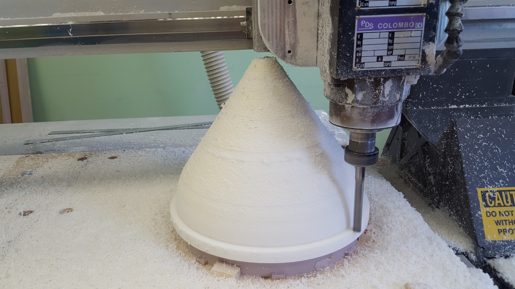

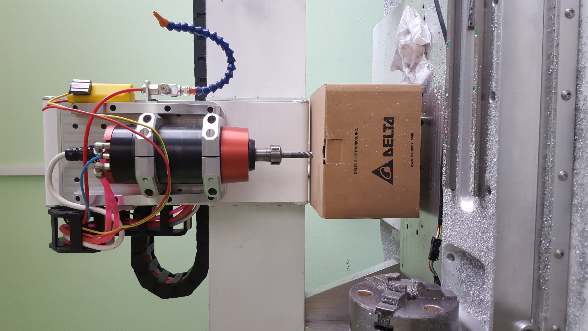

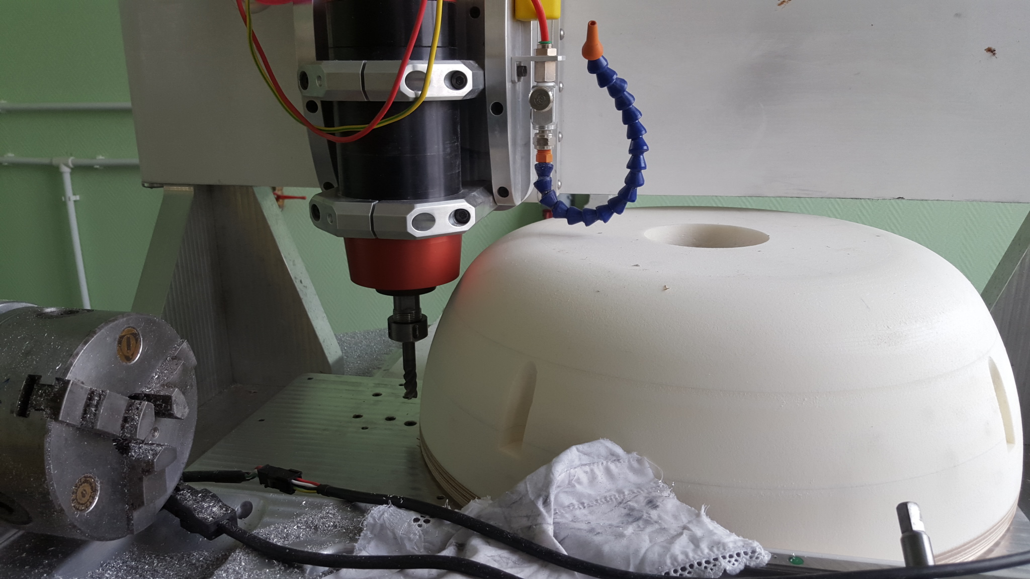

проверяйте. я для себя все проверил а то было много сомнений при выборе конструкции.
Re: Прямая или обратная схема оси Z? Ответы.

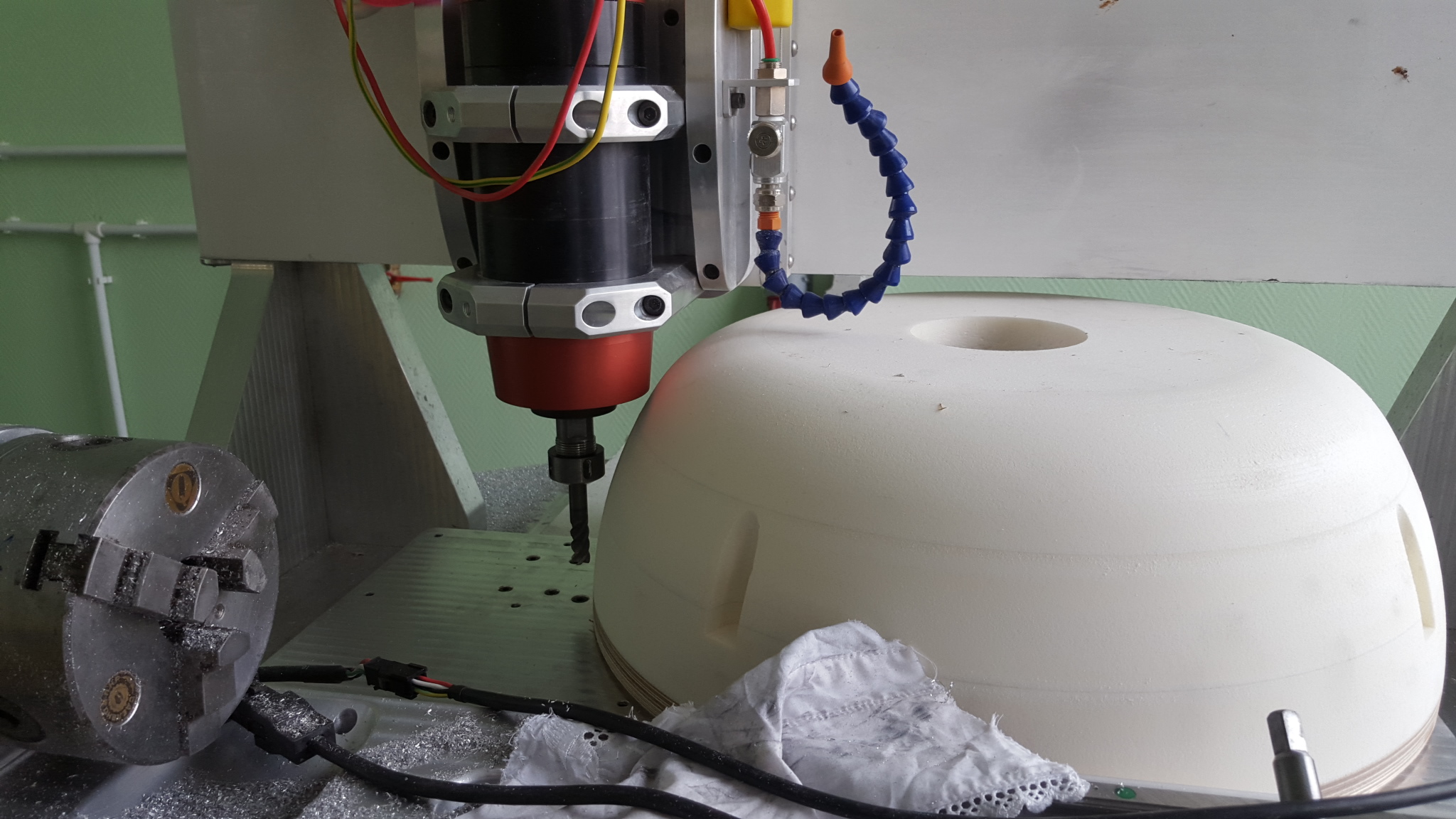

а еще вот такие штуки на обратной схеме проблемно делать. плита снизу мешается.
20160523_143838.jpg (7411 просмотров) <a class='original' href='./download/file.php?id=86617&mode=view' target=_blank>Загрузить оригинал (728.33 КБ)</a>
20151030_104606.jpg (7411 просмотров) <a class='original' href='./download/file.php?id=86618&mode=view' target=_blank>Загрузить оригинал (648.54 КБ)</a>
20151030_094034.jpg (7411 просмотров) <a class='original' href='./download/file.php?id=86619&mode=view' target=_blank>Загрузить оригинал (721.48 КБ)</a>

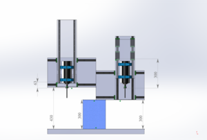

donvictorio писал(а):а то, что при второй компоновке (которая позволяет "перепрыгнуть" границу портала, на твоей картинке слева) шпиндель болтает как говно в проруби - это не считается?
В случае с рельсами со стороны шпинделя говно в проруби будет болтать, когда шпиндель опущен и фрезерует листовую заготовку, а это 95% случаев использования станка, где нужна максимальная жесткость и точность.
donvictorio писал(а):поясню - оба варианта поднимают фрезу на одинаковое расстояние. на 270 мм. можно принять дно окна по Z как поверхность рабочего стола и будут совершенно одинаковые условия.
только в первом портал выше на 48мм, а во втором нет.
в первом случае плечо при верхнем шпинделе равно нулю, а во втором более полуметра. при нижнем шпинделе плечи почти одинаковы.
Как это совершенно одинаковые условия, если нужно стол опускать, или портал поднимать? Это уже другой станок с другими характеристиками, а сравнение становится бессмысленным.
Не имеет значения, на какое расстояние ось Z может перемещаться.
Важно, чтобы кончик фрезы мог подняться выше нижней кромки портала. Это необходимо и достаточно для нормальной компановки станка.
И плечо при поднятом шпинделе не так важно, ка при обработке на уровне стола.

michael-yurov писал(а):В случае с рельсами со стороны шпинделя говно в проруби будет болтать, когда шпиндель опущен и фрезерует листовую заготовку, а это 95% случаев использования станка, где нужна максимальная жесткость и точность.
я не рассматриваю задачи. для фрезеровки листового материала есть другие, более приемлемые конструкции. я не ставил условия в самом начале - чего там фрезеровать и как. так что тут мимо.
michael-yurov писал(а):Как это совершенно одинаковые условия, если нужно стол опускать, или портал поднимать? Это уже другой станок с другими характеристиками, а сравнение становится бессмысленным.
не надо ничего поднимать или опускать. ни стол, но портал. 2 разных компоновки при ОДИНАКОВЫХ КОМПЛЕКТУЮЩИХ.
повторю, КОМПЛЕКТУЮЩИЕ - ОДИНАКОВЫЕ, КОМПОНОВКА - РАЗНАЯ. в этом смысл.
а по поводу того, что кончик фрезы там кому-то что-то должен - это мимо. если для тебя это важно - ну делай как считаешь нужным. только с физикой не поспоришь. когда твой кончик будет за краем портала суммарный вылет плеча будет за пол метра. о какой-то жёсткости речь тут вообще не идёт. тут то ты хоть согласен?
а при фрезеровке на уровне стола плечи у обоих вариантов практически одинаковые.

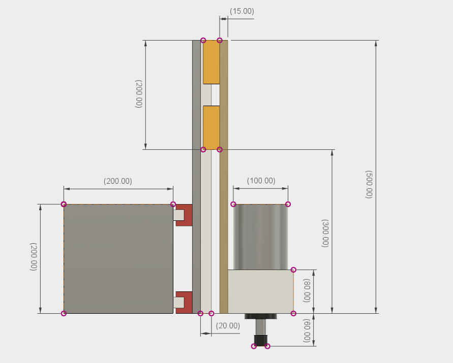

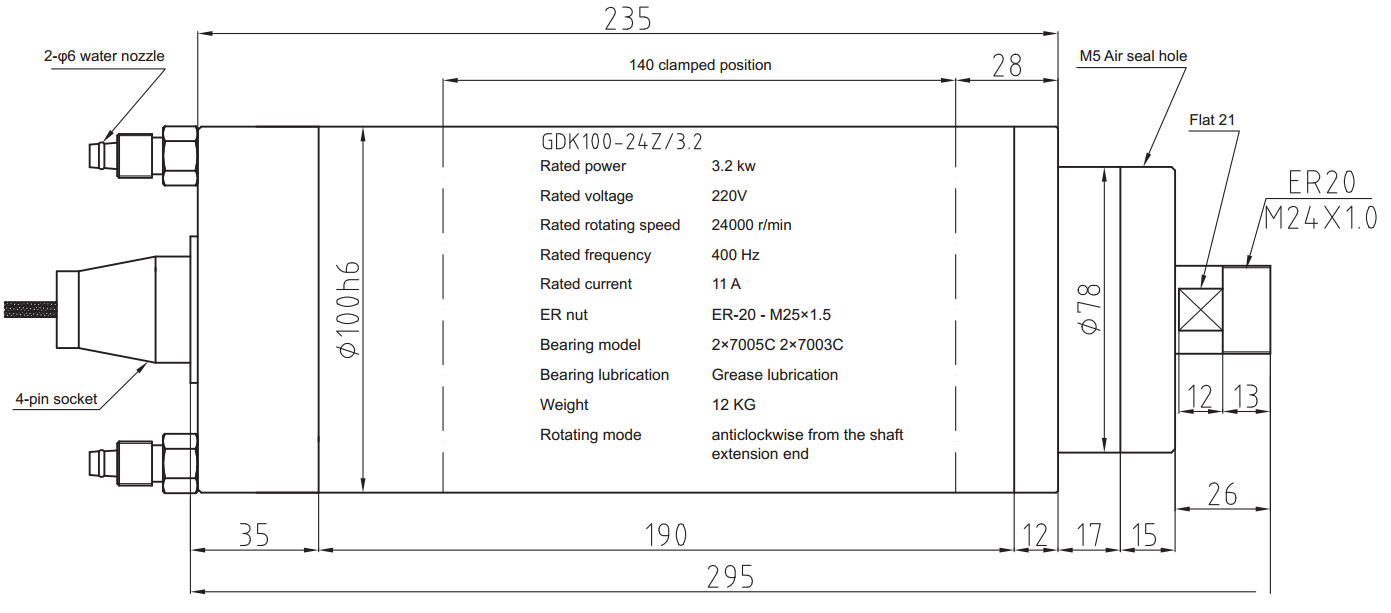

MX_Master писал(а):а мы проверим давайте эти 300 мм и поставим задачей
уточним.
дано: 300мм рабочего хода Z (от плоскости гайки до плоскости стола)
шпиндель 100мм (чертёж приаттачу)
каретки HGH20CA
рельс HGR20
ширина поперечной балки 200мм
минимальное расстояние между торцами кареток по Z - 200мм (по ширине не имеет значения)
условия для обоих вариантов одинаковые (расположение креплений, толщина конструкционных элементов и тд.
и пусть всемогущий FEA решит (хотя тут и так всё как ясный день:))

frezeryga писал(а):тоесть рабочее поле 200мм если ход 300.
не, рабочее поле (то, которое зелёное на твоей картинке, пусть будет 300мм.
тогда считайте не от гайки а дорисуйте фрезу длинной хотяб 100мм а то условия будут не равные. задача поднять кончик фрезы длинной 100 на 300мм от стола.
нарисовал вот такое - http://a360.co/2bcOxLo Подойдёт?

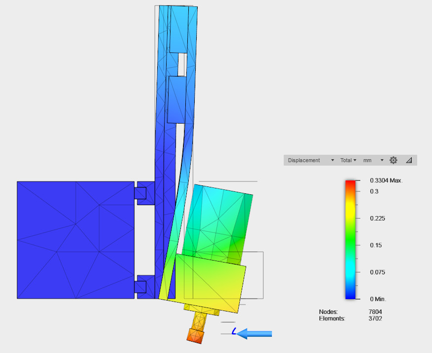

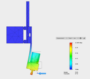

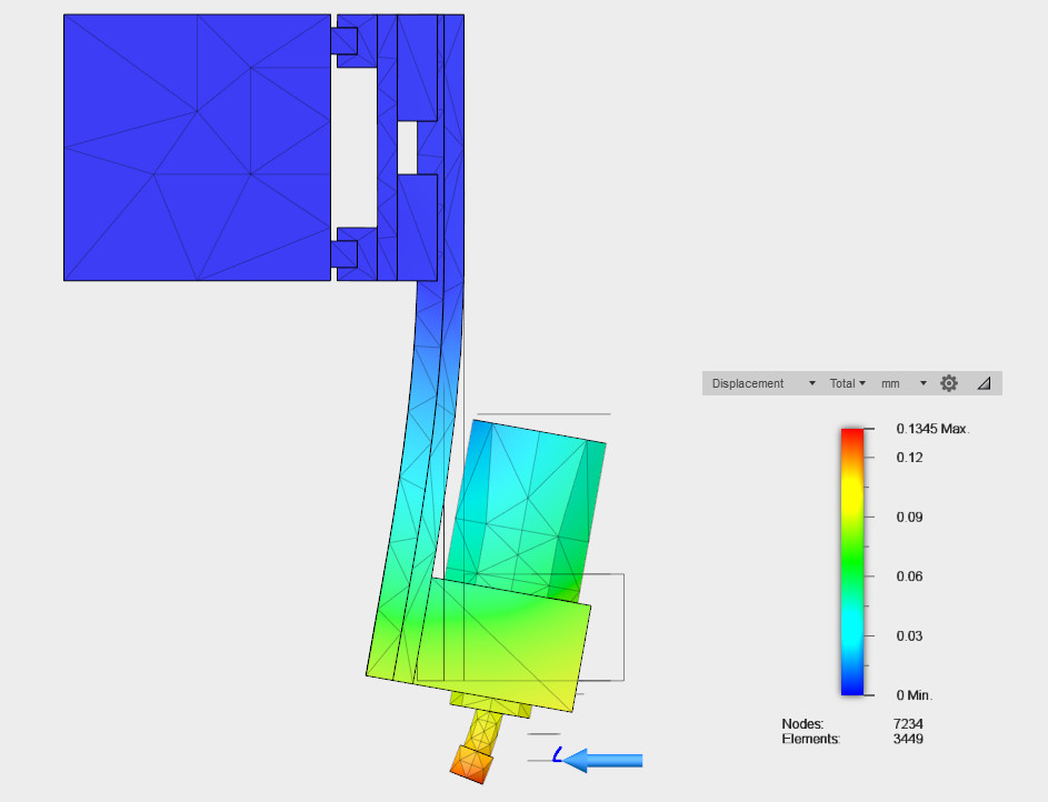

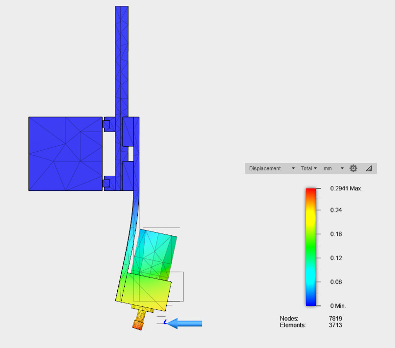

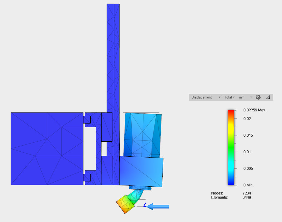

Имеем две модели
Ну и немного картинок с результатами. Синяя стрелка это ~50 кгс (500N). Везде сталь, кроме хомута из люминя. По желанию можно продолжить холивар, если я где-т накосячил
опять картинки далеки от реальности. где фреза где реальные ходы?
нарисуйте нормально со столом заготовкой разной высотой портала а именно так оно выйдет если все подогнать

frezeryga писал(а):а еще вот такие штуки на обратной схеме проблемно делать. плита снизу мешается.
Исключительно лично твой частный случай. Тебе удобно так. но это не значит, что так хорошо.

Если уж совсем просто - то какая конструкция при всех равных будет предпочтительнее по БОЛЬШИНСТВУ параметров (перепрыгнуть фрезой грань горизонтальной оси это извините, но бред, я даже обсуждать это отказываюсь)

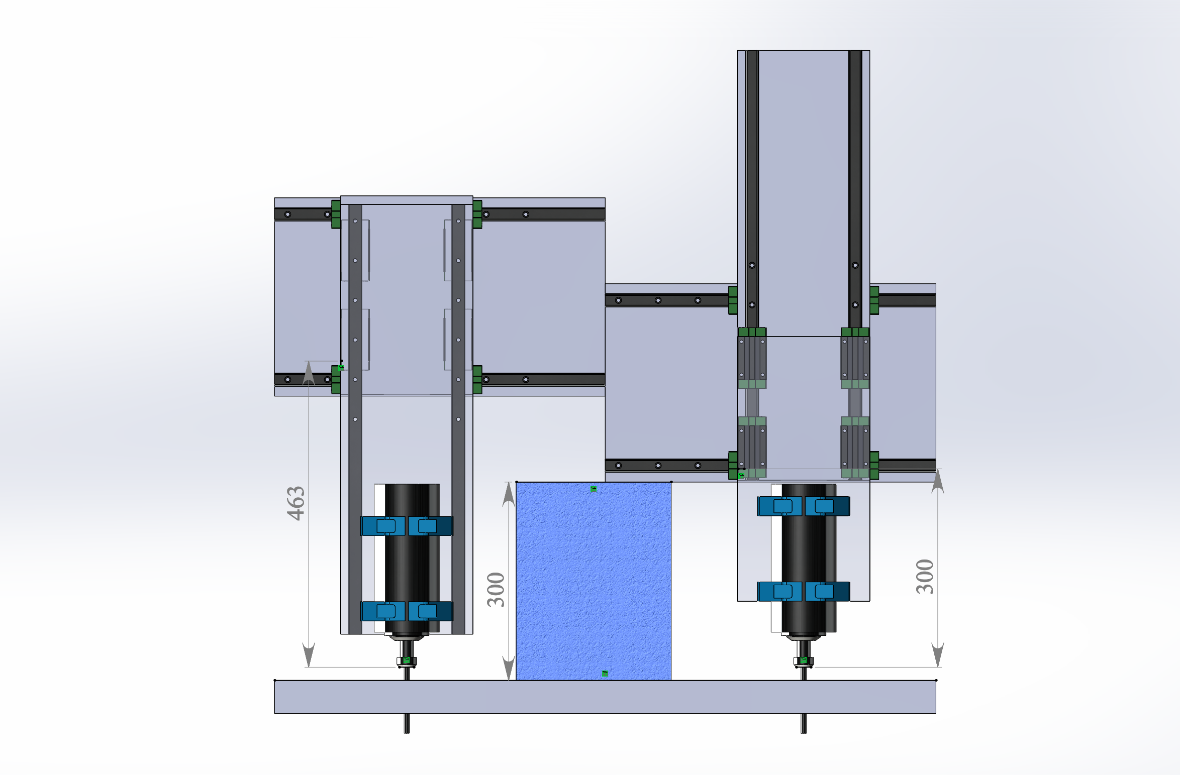

вот так это выглядит ближе к реальности. а именно плечи и рабочий ход.
donvictorio писал(а):Исключительно лично твой частный случай. Тебе удобно так. но это не значит, что так хорошо.
не исключительно. а это реальность. делать станок с полем по Z 300мм и не иметь возможность обработать на нем примитивно конус сферу или сферу матрицу это бред зачем такая высота если ие нельзя использовать и делать такие детали.
