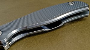

Ну правда, подскажите хоть примерно по шпинделю, ШД, ШВП, каких будет достаточно, сделаю проект, потом будете ругать)

Oleinikov писал(а):подскажите хоть примерно по шпинделю
Я бы смотрел в сторону минимум 10 кВт типа ELTE.
Oleinikov писал(а):ШД
Лучше сервомоторы.
Oleinikov писал(а):ШВП
40 мм диаметр.

Мне как то пришлось резать титан 2,2 квт китайским шпинделем. Зрелище не для слабонервных конечно. Обороты большие не поставишь. А на низах момента нет совсем. Жесткость очень низкая. Твердосплавные фрезы сразу скалывались.
Зато сейчас купил нормальный станок http://www.cnc-club.ru/forum/viewtopic. ... 46&t=10458 . Вот он режет как масло и титан и подкаленые стали.

Oleinikov, для начала определись с режимами. они для титана невысокие. если перегибать со скоростью, то стойкости инструмента нет вообще

aegis писал(а):Oleinikov, для начала определись с режимами. они для титана невысокие. если перегибать со скоростью, то стойкости инструмента нет вообще
Сложно мне об этом пока сказать, вот банальный пример работы

Сообщение aegis »
Oleinikov, ну и что эта фотка показывает? открыть великий гугл и посмотреть режимы не судьба? там около 60 метров в минуту скорость надо по памяти так что водянки отпадут почти сразу из-за минимальных оборотов

aegis писал(а):там около 60 метров в минуту скорость надо по памяти так что водянки отпадут почти сразу из-за минимальных оборотов
Многополюсные есть, те потяговитей, плюс вон тут худай в векторном режиме хвалят. Может и правда взять этак на 5.5 кВт - потянет? Я смотрю, у ТС по сути гравировка. А вырезать можно много проходов с малым съемом.
