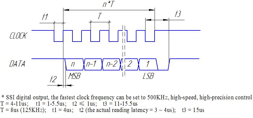

Вот ещё раз прилагаю инструкцию. Также перерисовал из неё тайменг и вырезал куски текста.
Энкодер САХ60 тайминг.jpg (2927 просмотров) <a class='original' href='./download/file.php?id=154623&mode=view' target=_blank>Загрузить оригинал (40.91 КБ)</a>
Может конечно не нужно читать инструкции производителя, или китаёзи внесли какуюто загадку, или из за трудностей перевода может быть :roll:
Я если правильно перевёл.
То тайменг сигнала CLOCK таков, для рекомендованной ими частоты 125кГц;
1) “1”
2) “0”-t1-4mks
3) “1”-T-8/2=4 mks начало периода
4) “0”-T-8/2=4 mks конец периода
5) Повторяем 3) и 4)-ещё 23раза(для24 бит(8 mks*24=192 mks)-n*T)
6) “1”-15mks-4mks(полпериода)=11 mks
7) Возвращаемся к 1)
Таким образом общий цикл составляет 4+192+11=207mks
Если я правильно понял, между пачками импульсов может быть и большее время!???
Где я не правильно что понял, подскажите пожалйста :cry:

В синхронных интерфейсах без сигнала выбора устройства (это который CS и т.п.) действительно на клоке должна быть пауза. Это нужно для того, чтобы не получилось рассинхронизации клока с данными. Т.е. ведомый должен иметь возможность понять, что сейчас вот пауза, значит активных транзакций нет и можно привести регистр приемника к исходному состоянию. Благодаря этому если, к примеру, принимающий из-за помех пропустит один тактовый импульс, или получит ложный то только одна посылка будет испорчена. По таймауту все будет по новой нормально работать. А если данные идут без видимых пауз, то тактовая и данные из-за помех могут разъехаться. На твоей диаграмме я вот тоже не вижу требований по этой паузе. Возможна она указана в другом месте... UAVpilot говорил видимо именно о ней.

N1X писал(а):На твоей диаграмме я вот тоже не вижу требований по этой паузе.
t3, скорее всего.

Сергей Саныч писал(а):t3, скорее всего.
'njn cfvsq а этот t3 можно сколь угодный делать в большую сторону?
Я так понимаю, никак нельзя в меньшую сторону, чтоб энкодер видел данное время и сбрасывался или чтото делал(мне не понятное :hehehe: )
Re: Arduino и RS422 энкодер
Добавлено: 16 янв 2019, 10:35
Кулибин1437 писал(а): этот t3 можно сколь угодный делать в большую сторону?
Да. Но только его. Остальная времянка должна быть выдержана в пределах допусков.

N1X писал(а):Возможна она указана в другом месте... UAVpilot говорил видимо именно о ней.
Да, именно о ней (tp, tm):
расписано в спеках на протокол SSI.
