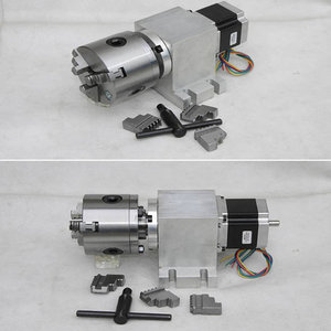

Запущена в производство поворотная ось PLAR-01 для станка ЧП
Сообщение purelogic »
Поворотная ось PLAR-01 для станка ЧПУ предназначена для поворота деталей на различные углы при обработке. Подключается к ЧПУ контроллеру.
Технические харатеристики:
Редуктор: зубчато-ременная передача;
Передаточное число: 9;
Шаговый двигатель: PL57H56-D8;
Токарный патрон: К11-80;
Частота вращения: 0...100 об/мин.;
Вес: 6,35 кг.
Ссылка на страницу с товаром - http://www.purelogic.ru/shop/stanki_cpu ... s_plar-01/

purelogic писал(а):Поворотная ось PLAR-01 для станка ЧПУ предназначена для поворота деталей на различные углы при обработке. Подключается к ЧПУ контроллеру.
А какие стоят подшипники? Есть ли тормоз?
Передача двухступенчатая?
Здравствуйте.
Подшипники 608ZZ, 7002AC. Передача двухступенчатая. Без тормоза.

а ось PLAR-01 вообще из жести собрана... наверно для дерева ;)

NightV писал(а):да уж
Здравствуйте.
Ось собрана не из жести. Откуда у Вас такая информация?
Re: PureLogic
purelogic писал(а):Ось собрана не из жести. Откуда у Вас такая информация?
ну из листового метала, суть в том что жёсткость по моим меркам никудышняя...
или я просто уже с обдиранием сталюки помешался на жесткости :freak:
Re: PureLogic
NightV, кто не в теме купит, главное не жесткость, а чтобы красЯво выглядело :)
Если на фото это видны швы, особенно на подошве, то даже шов не до конца проварен. Видать для жесткости :)

Re: PureLogic
aftaev писал(а):NightV, кто не в теме купит, главное не жесткость, а чтобы красЯво выглядело :)
На фото изображен опытный экземпляр. В серийное производство поворотная ось запущена со сварочными швами расположенными внутри конструкции. Шов действительно не сплошной, а прерывистый, выполнен в соответствии с ГОСТ 14771-76 и ГОСТ 2.312-72 в целях уменьшения коробления металла при его сварке.
Материал - сталь 09Г2С (повышенной прочности) толщиной 5 мм. Обработка металла - лазерная. Жесткость конструкции обеспечивается:
- внутренней перегородкой из аналогичного материала;
- вваренными металлическими модулями для установки подшипников;
- сквозным ( на подшипниковых модулях) первичным валом;
- усиленным, диаметром 15 мм (ст.30), вторичным валом.
Передаточные узлы расположены в изделии таким образом, чтобы взаимно компенсировать возникающие в конструкции активные и реактивные моменты.
Жесткость конструкции достаточна для обработки материалов заявленных в Руководстве по эксплуатации: " ....дерева, пластика, текстолита, цветных металлов." В то же время при использовании т.н. "щадящих" режимов резания, при помощи поворотной оси могут быть обрабатаны и более твердые металлы и их сплавы.

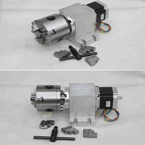

вот тут товарищь выложил эти фото поворотных осей из китая
4th-axis-harmonic-drive.jpg (8102 просмотра) <a class='original' href='./download/file.php?id=20010&mode=view' target=_blank>Загрузить оригинал (48.06 КБ)</a>
4th-axis-timing-belt.jpg (8102 просмотра) <a class='original' href='./download/file.php?id=20011&mode=view' target=_blank>Загрузить оригинал (20.7 КБ)</a>
уже на что-то похоже, более жёстко и башка низко
причем первый более дорогой потому что с гармоник драйв
