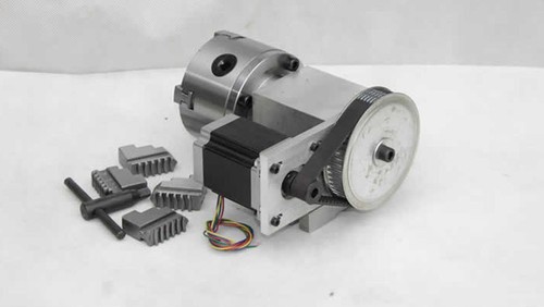

Запущена в производство поворотная ось PLAR-01 для станка ЧП
Сообщение purelogic »
Поворотная ось PLAR-01 для станка ЧПУ предназначена для поворота деталей на различные углы при обработке. Подключается к ЧПУ контроллеру.
Технические харатеристики:
Редуктор: зубчато-ременная передача;
Передаточное число: 9;
Шаговый двигатель: PL57H56-D8;
Токарный патрон: К11-80;
Частота вращения: 0...100 об/мин.;
Вес: 6,35 кг.

Re: PureLogic
purelogic писал(а):Поворотная ось PLAR-01 для станка ЧПУ предназначена для поворота деталей на различные углы при обработке. Подключается к ЧПУ контроллеру.
А какие стоят подшипники? Есть ли тормоз?
Передача двухступенчатая?

Re: PureLogic
Здравствуйте.
Подшипники 608ZZ, 7002AC. Передача двухступенчатая. Без тормоза.

Re: PureLogic
да уж
а ось PLAR-01 вообще из жести собрана... наверно для дерева ;)

NightV писал(а):да уж
Здравствуйте.
Ось собрана не из жести. Откуда у Вас такая информация?
Re: PureLogic
purelogic писал(а):Ось собрана не из жести. Откуда у Вас такая информация?
ну из листового метала, суть в том что жёсткость по моим меркам никудышняя...
или я просто уже с обдиранием сталюки помешался на жесткости :freak:
Re: PureLogic
NightV, кто не в теме купит, главное не жесткость, а чтобы красЯво выглядело :)
Если на фото это видны швы, особенно на подошве, то даже шов не до конца проварен. Видать для жесткости :)

Re: PureLogic
aftaev писал(а):NightV, кто не в теме купит, главное не жесткость, а чтобы красЯво выглядело :)
На фото изображен опытный экземпляр. В серийное производство поворотная ось запущена со сварочными швами расположенными внутри конструкции. Шов действительно не сплошной, а прерывистый, выполнен в соответствии с ГОСТ 14771-76 и ГОСТ 2.312-72 в целях уменьшения коробления металла при его сварке.
Материал - сталь 09Г2С (повышенной прочности) толщиной 5 мм. Обработка металла - лазерная. Жесткость конструкции обеспечивается:
- внутренней перегородкой из аналогичного материала;
- вваренными металлическими модулями для установки подшипников;
- сквозным ( на подшипниковых модулях) первичным валом;
- усиленным, диаметром 15 мм (ст.30), вторичным валом.
Передаточные узлы расположены в изделии таким образом, чтобы взаимно компенсировать возникающие в конструкции активные и реактивные моменты.
Жесткость конструкции достаточна для обработки материалов заявленных в Руководстве по эксплуатации: " ....дерева, пластика, текстолита, цветных металлов." В то же время при использовании т.н. "щадящих" режимов резания, при помощи поворотной оси могут быть обрабатаны и более твердые металлы и их сплавы.
Re: PureLogic
purelogic писал(а):и более твердые металлы и их сплавы
уважаемый... а вы сами пробовали обрабатывать (ну хоть что-то) на этой оси?
например бронзу с подачей 0.1 на зуб, и 20-30мм глубиной, фрезой D16-20?
или и тут придется применить "щадящие режимы"?
ну ребят.. серьезно.. это уже не серьезно...
мне например жесткости ЛИТОЙ (корпус) оси, с гидравлической (!) фиксацией положения (тормозом) которая весит кило так 150-200! не хватает!!!
а вы показываете эти... погремушки
извините пожалуйста за мою резкость, просто при проектировании чего-ТО своего на этом "чего-ТО" нуна поработать самому... ну или посмотреть КАК оно работает и ЗАЧЕМ там "то" да "сё" у других, этот лисапед давно изобретен, нужно просто его правильно скопировать...
а эти госты..... эти наверно для школьных станков...
кстате я сам сварщик TIG/MIG/STIG. и я далеко не единственный на форуме сварщик со стажем, так что "чтобы не повело" пишите в проспектах.... главное никому их не показывайте.

Re: PureLogic
purelogic писал(а):Шов действительно не сплошной, а прерывистый, выполнен в соответствии с ГОСТ 14771-76 и ГОСТ 2.312-72 в целях уменьшения коробления металла при его сварке.
Мне моСк этой пургой можете не парить. Одно из образований газоэлектросварщик. Как не вари - поведет. Для этого используют более толстый металл, и после сварки опускают швы и после этого обрабатывают детали. Но ведь так дороже в изготовлении. Ну зачем об этом писать, что есть напряжения при сварки, когда можно красиво написать.
purelogic писал(а):Материал - сталь 09Г2С (повышенной прочности) толщиной 5 мм.
круто звучит!
purelogic писал(а):- усиленным, диаметром 15 мм (ст.30), вторичным валом.
а что будет если в патрон поворотки зажмем пруток, поставим индикатор стрелочный и пальчиком надавим на пруток?
найду выложу видео как у токарных 16к20 валы гнуться от нагрузки.
purelogic писал(а):Жесткость конструкции обеспечивается:
purelogic писал(а):Передаточные узлы расположены в изделии таким образом, чтобы взаимно компенсировать возникающие в конструкции активные и реактивные моменты.
Это ваПще крутотень :) Забыли дописать, а ремень применяемый в поворотке гасит автоколебания и стягивает мотор и поворотную ось от разваливания!

Re: PureLogic
вот тут товарищь выложил эти фото поворотных осей из китая
4th-axis-harmonic-drive.jpg (8117 просмотров) <a class='original' href='./download/file.php?id=20010&mode=view' target=_blank>Загрузить оригинал (48.06 КБ)</a>
4th-axis-timing-belt.jpg (8117 просмотров) <a class='original' href='./download/file.php?id=20011&mode=view' target=_blank>Загрузить оригинал (20.7 КБ)</a>
уже на что-то похоже, более жёстко и башка низко
