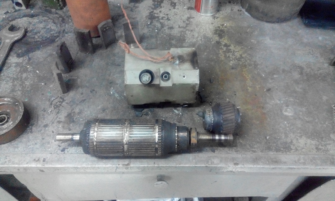

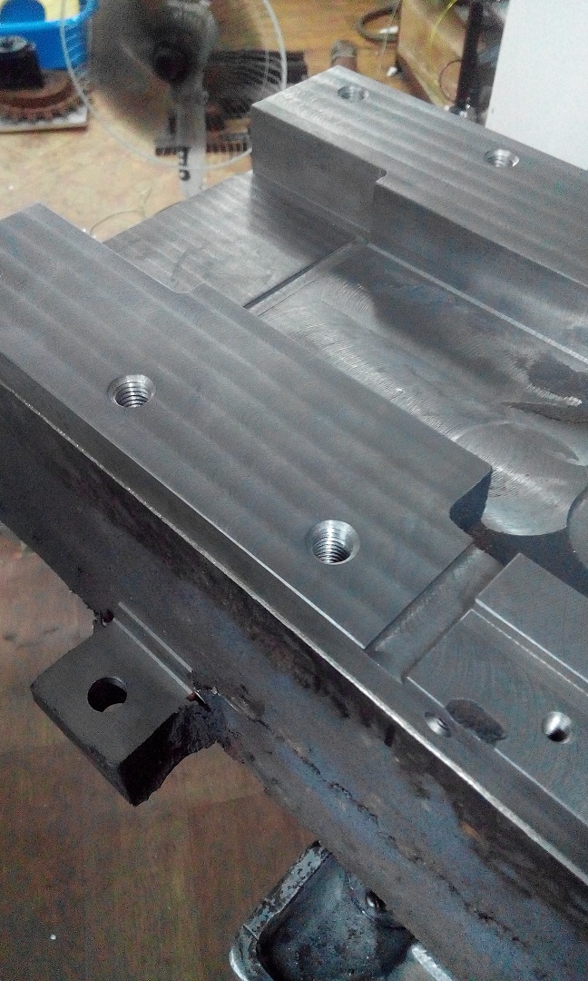

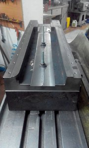

Основание почти готово. Обработал торец спереди на всякий случай, скорее всего потребуется установочная плоскость для держателей телескопической защиты. Засверлил отверстия под крепеж колонны. Сделал чистый коридор посередине станины, чтобы не было сюрпризов с корпусом гайки ШВП. Обработал ножки и просверлил в них отверстия. Осталось ободрать все болгаркой, зашпаклевать и покрасить.

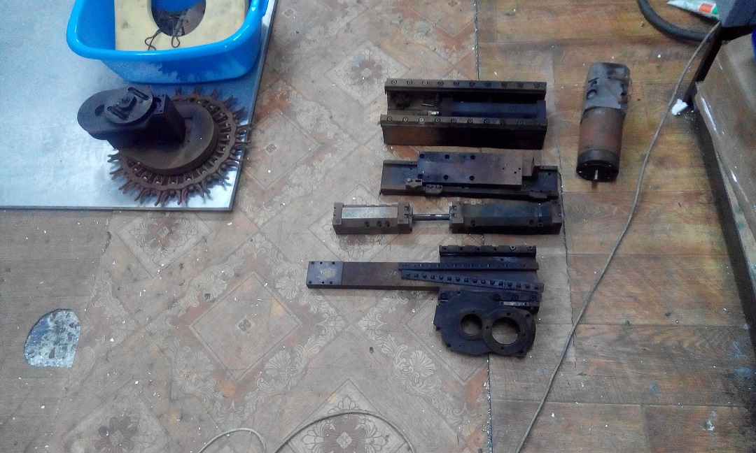

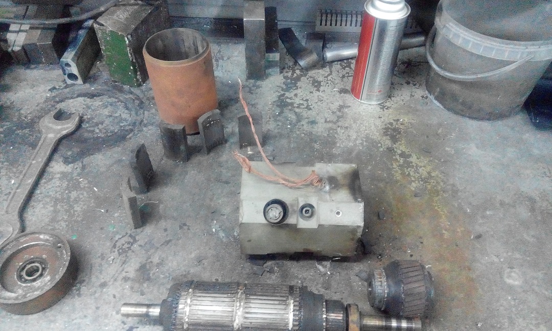

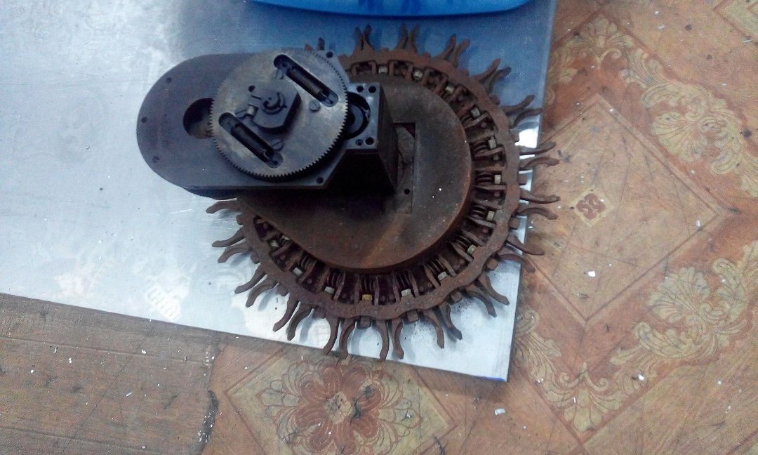

Еще припер из гаража в мастерскую автосменщик. Снят с отечественного станка, какого-то горизонтала, марку забыл. Там у него стояло 2 таких сменщика по 20 инструментов в каждом. В моем варианте половина захватов будет снята и получится сена на 10 инструментов.
Из интереса ковырнул родной движок от сменщика. Зачем у него второй якорь? (справа, маленький) Позиция карусели контролировалась вращающимся трансформатором, который висел непосредственно на шестерне.

john1987887 писал(а):Зачем у него второй якорь?
Может тахогенератор?

NKS писал(а):Может тахогенератор?
Возможно. Раньше не вскрывал тахогенераторы.
Re: Станок с нуля с претензией на жесткость
Он самый... Это потом их поменьше стали делать )

Красотищща! :good:
А как станина снизу выглядит?

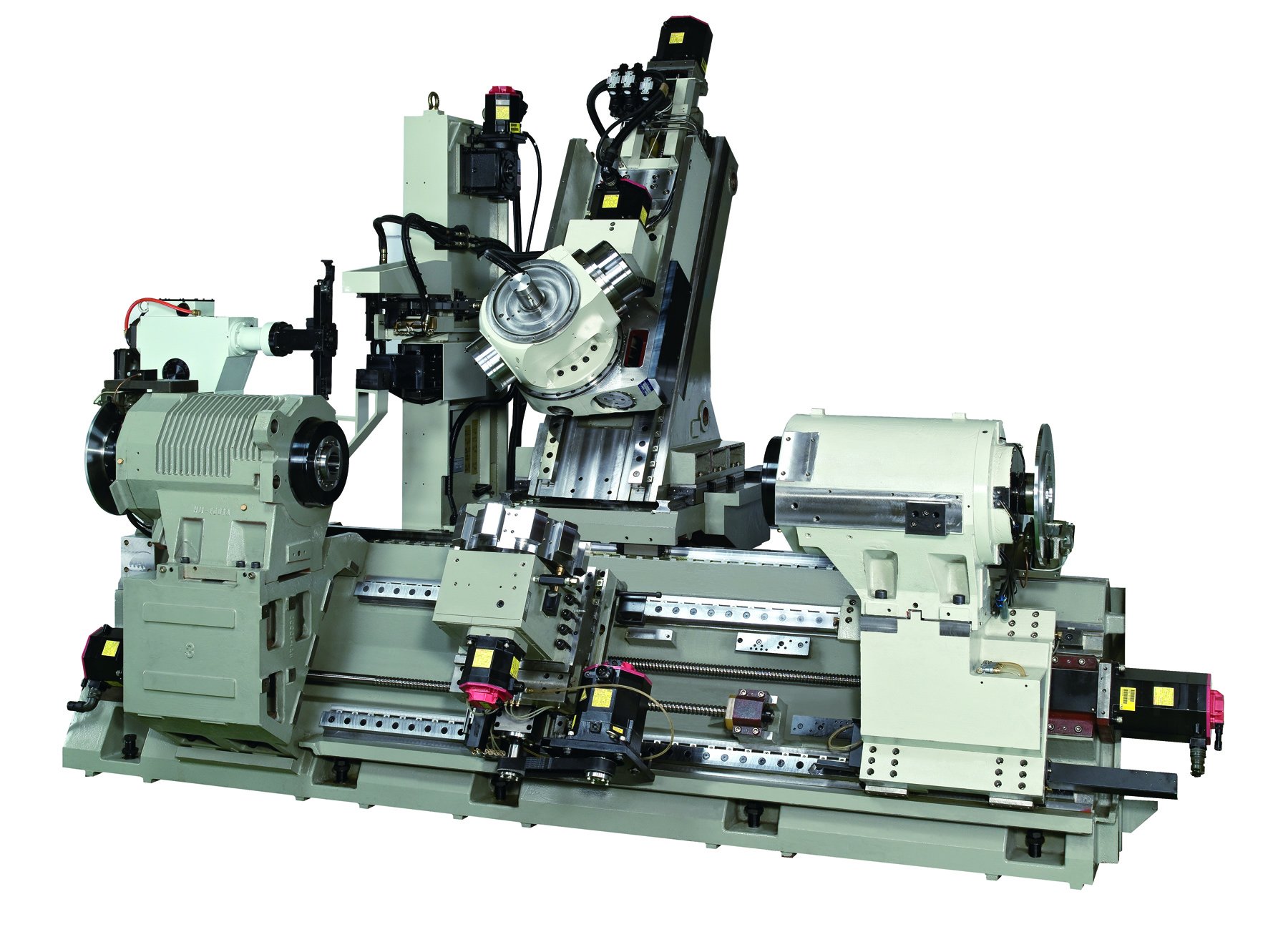

Алексей вам кто такое сказал? У каретки есть специальные скребки для очистки направляющей. Вы каретку( правильнее будет говорить - линейный подшипник) вообще видели? Устройство знаете?
fullsize.jpg (4162 просмотра) <a class='original' href='./download/file.php?id=83947&mode=view' target=_blank>Загрузить оригинал (316.9 КБ)</a>
Вот вам для наглядности, станочек.

Teterev все правильно написал. А на станке с фото защита просто снята.

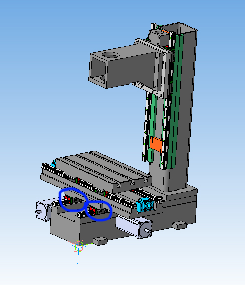

Карабас писал(а):Алексей вам кто такое сказал? У каретки есть специальные скребки для очистки направляющей. Вы каретку( правильнее будет говорить - линейный подшипник) вообще видели? Устройство знаете?
Вы, прежде чем ставить свои знания выше других форумчан, обратите внимание на детали. На эскизе автора базовые линейные подшипники
Общий вид.jpg (4146 просмотров) <a class='original' href='./download/file.php?id=83953&mode=view' target=_blank>Загрузить оригинал (149.53 КБ)</a>
В них слабенькая защита. Есть опции всякие для кареток, в том числе и скребки
уплотнители.jpg (4146 просмотров) <a class='original' href='./download/file.php?id=83954&mode=view' target=_blank>Загрузить оригинал (258.68 КБ)</a>
Но я сомневаюсь, что скребки сильно помогут допустим при обработке чугуна. И фоток ОЦ с серьёзной защитой направляющих в интернете тоже много. ;)
john1987887 писал(а):Еще припер из гаража в мастерскую автосменщик. Снят с отечественного станка, какого-то горизонтала, марку забыл. Там у него стояло 2 таких сменщика по 20 инструментов в каждом.
а у тебя второго нету ? :)

Дрюня писал(а):Вы, прежде чем ставить свои знания выше других форумчан, обратите внимание на детали. На эскизе автора базовые линейные подшипники
Во-первых- вопрос адресован был не вам. Во-вторых- как это вы увидели на ЭСКИЗЕ( правильно замечено), какие стоят подшипники. Будет сверх глупостью ставить подшипник без должной защиты. А станок я привёл в пример по расположению подшипник + направляющая. У меня 3 немецких деревообрабатывающих станка , а древесная пыль намного хуже железа, и нигде нет защиты направляющих.Но подшипники все со скребками.10 лет уже станочкам.

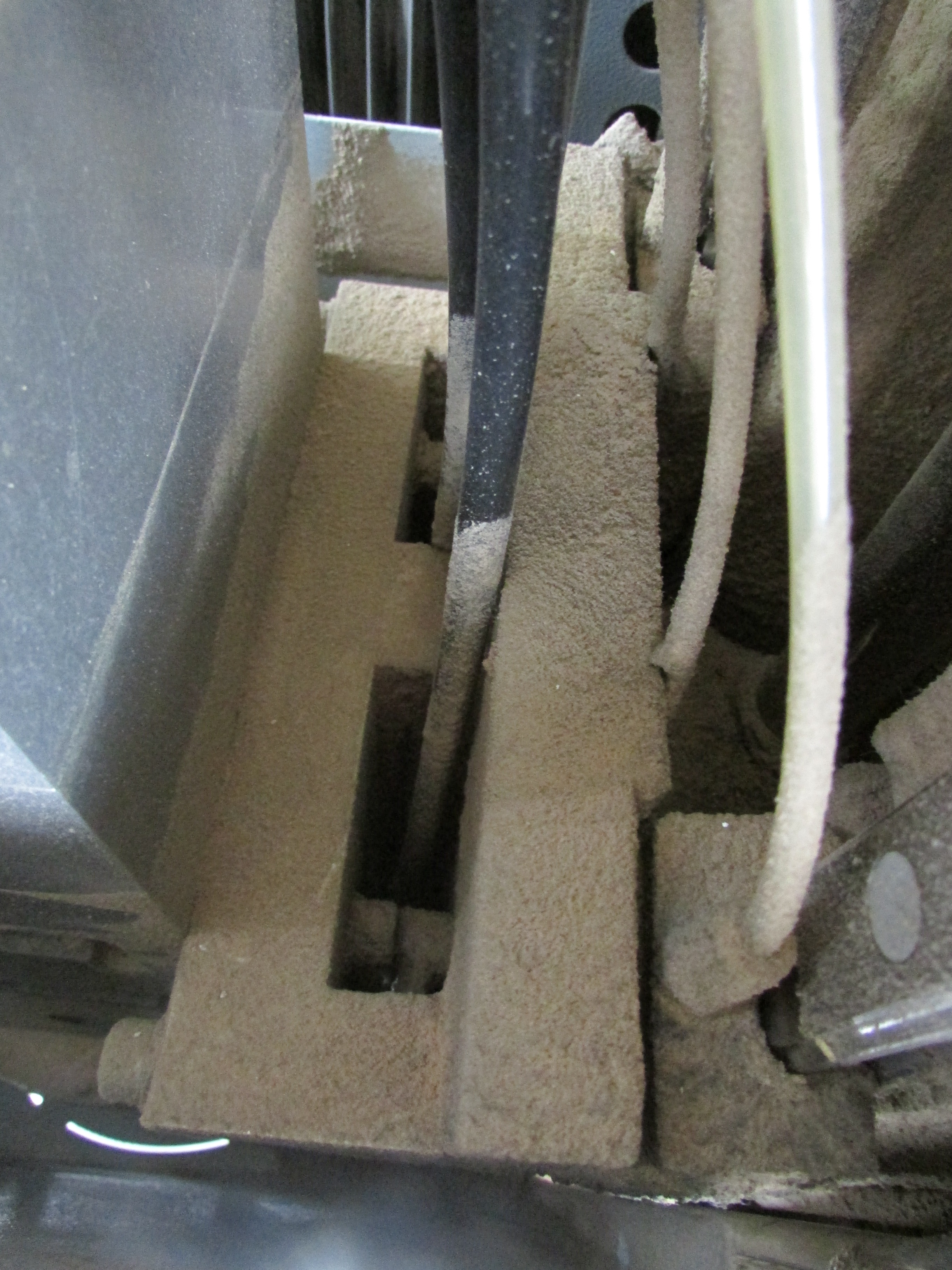

Изображение 007.jpg (4085 просмотров) <a class='original' href='./download/file.php?id=83972&mode=view' target=_blank>Загрузить оригинал (1.93 МБ)</a>
Пошёл, специально сфотографировал.
Изображение 030.jpg (4066 просмотров) <a class='original' href='./download/file.php?id=83974&mode=view' target=_blank>Загрузить оригинал (1.97 МБ)</a>
