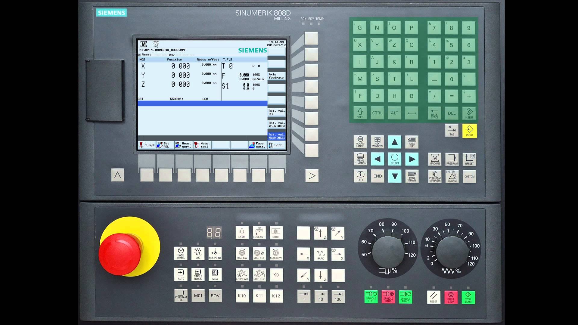

Был немного занят, чтобы заниматься этим проектом, но теперь можно продолжить. Подогнал для этого дела VirtualBox и накатил последний дистр Debian c LCNC.
Давайте обсудим интерфейс и внешний вид..
aftaev намекнул мне, что интерфейс не должен быть детским, не должен быть (как вырвиглаз) синим и не должен быть рассчитан только на управление мышью! Всё должно выглядеть более профессионально, логично и продуманно. В пример был приведён интерфейс как у Сименса.
maxresdefault.jpg (6667 просмотров) <a class='original' href='./download/file.php?id=115268&mode=view' target=_blank>Загрузить оригинал (176.38 КБ)</a>
От себя добавлю несколько не очевидных деталей, о которых я не подумал:
  • Если экран будет сенсорный, то размер кнопок и прочих "нажимательных" элементов на экране должен быть величиной в отпечаток пальца или больше. В текущем варианте есть куча мелких кнопок, куда даже мизинцем не сразу попадёшь на сенсоре.
  • Размер шрифтов должен быть таким, чтобы числа и слова нормально читались минимум с 2-х метров от экрана. Сейчас это не так.
Какие будут ещё предложения по внешнему виду?

Сенсорный интерфейс должен быть рассчитан на работу одним пальцем. Никакого "мультитача". Желательно не елозить пальцем, часто грязным, по экрану, а только тыкать.
А вообще - физические кнопки, ручки и переключатели - "наше всё" :)
Re: Веб интерфейс для LinuxCNC
MX_Master писал(а): и не должен быть рассчитан только на управление мышью!
Должен работать вообще без мыши. Мышь выдернули и можно работать.
MX_Master писал(а):Если экран будет сенсорный, то размер кнопок и прочих "нажимательных" элементов на экране должен быть величиной в отпечаток пальца или больше. В текущем варианте есть куча мелких кнопок, куда даже мизинцем не сразу попадёшь на сенсоре.
Сенсорный экран дешевка на станке = проблемы. Если купить тонкопленочный сенсорный экран или накладку, то от вибрации станка мышка может ползать по экрану и нажимать что попало. Если стойку думаете для пром. применения на сенсор особо не смотрите.
MX_Master писал(а):Размер шрифтов должен быть таким, чтобы числа и слова нормально читались минимум с 2-х метров от экрана. Сейчас это не так.
Потому что все пытаются затолкать в один экран, а не разбивать на экраны(страницы)
Про физические кнопки и крутилки спору нет. Но на удалённом устройстве всё будет управляться тем, что в нём установлено. В большинстве случаев это сенсор, тач, клава, мышь. Зачастую вебморда может применяться просто как дополнительный беспроводной пульт, а панель у станка будет физическая. Также вебморда может применяться просто для удалённого мониторинга и корректировки происходящего на станке. Если станков несколько, то на одном удаленном устройстве можно следить за целым парком. Поэтому сравнивать вебморду с физической панелью не стоит. Это всего лишь дополнительная возможность управления.
Разбивка на страницы - понял, сделаю.
Пром. применение веб интерфейса? Сильно сомневаюсь. Максимум для хобби и личных творений народных умельцев.

Господа, не надо далеко ходить....
Возьмите симулятор SSCNC, у него в конфигах есть 802S/802C стойка, посмотрите как там реализованы те же саме функции, которые есть и в lcnc. И просто скопируйте... ТАм весь интерфейс разруливается 5 софткнопками...

Lexxa писал(а):весь интерфейс разруливается 5 софткнопками
Вот именно, так и надо делать интерфейсы
