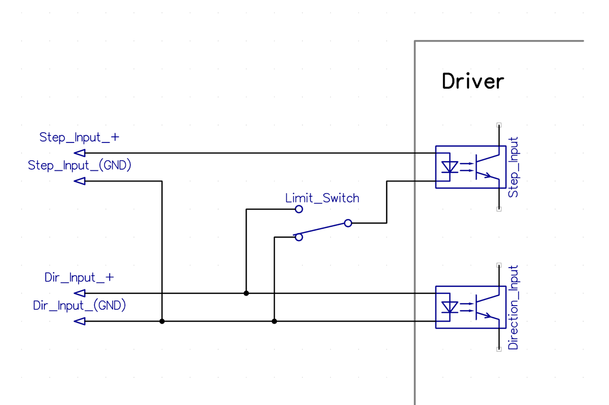

Проще говоря, нужен пакетный переключатель, который будет переключать импульсы с оси А (например) на ось Х. Правильно я понял?
Re: StepMaster ver 2.5
phoenixzp писал(а):Проще говоря, нужен пакетный переключатель, который будет переключать импульсы с оси А (например) на ось Х. Правильно я понял?
Ну это нехорошее решение.
Нет смысла цепляться за возможность использования NCStudio, если она полностью не устраивает.
Может быть лучше использовать правильно настроенный LinuxCNC? Он должен хорошо работать.
Если уж так хочется использовать NCStuido и очень нужно выравнивание портала по двум датчикам - я бы собрал какую-нибудь схемку, которая по очереди останавливает моторы при приближении к датчикам, но не препятствует движению от датчиков.

Кстати. Какая-то приблуда для хоминга 2 параллельных осей в NCStudio была бы интересна...

Бармалей писал(а):Кстати. Какая-то приблуда для хоминга 2 параллельных осей в NCStudio была бы интересна...
А то вот я себе на станок целюсь поставить оригинальную. С поворотной осью мне нужна аж 5-осевая версия. она бешеного бабла стоит, мне ведь по сути достаточно 4-осевой....
А почему не хочешь LinuxCNC, например, использовать?
А приблуда...
Если только как платка - дополнение. Только для датчиков NPN, например, и для одного заранее заданного направления поиска дома.
Будет время - подумаю.

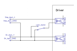

michael-yurov писал(а):Кстати. Какая-то приблуда для хоминга 2 параллельных осей в NCStudio была бы интересна...
где-то здесь на форуме видел... Хоть убейте, не помню где... Но себе на всякий случай сохранил.
Это колхоз. У NCStudio, а особенно у современных - там все сложно. Целый скрипт, модифицируемый. Там можно сделать так, например - подъехал на полной скорости, проскочил датчик, поехал обратно медленно, наехал на него, и еще раз сделал реверс и поехал уже до нулевой точки на серве или линейке. Т.е. нужна какая-то приблуда типа ПЛК, и какую можно связать с NCStudio...
